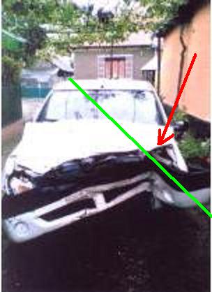

closchkutza Posted April 9, 2008 Share Posted April 9, 2008 (edited) Pai si masina de ce arata asa? Mie mi se pare cam foarte frontal. Edited April 9, 2008 by closchkutza Link to comment
Esperatul Posted April 9, 2008 Share Posted April 9, 2008 AM pus punctul de impact cu sageata rosie si directia de propagare a fortei cu verde, in opinia mea. Nu cunosc exact unghiurile la care ar trebui sa sara dar subiectiv, mi se pare unghiul prea mare cu axa longitudinala a masinii. Link to comment
Salex Posted April 9, 2008 Share Posted April 9, 2008 (edited) Linia verde, eu nu cred ca aceea a fost directia impactului. Parerea mea, tot subiectiva, e ca tamponarea a fost cit se poate de frontala. Nu stim cum arata camionul lovit, forma respectiva putea sa produca deformari inegale la botul Loganului. Aveti in vedere faptul ca poza pe care o vedeti a fost facuta dupa ce oamenii de la asigurari au demontat masina, aspectul spoilerului poate sa nu spuna multe. Eu cel putin asa am retinut din articol, poate gresesc. Argumentul meu ca impactul a fost frontal se bazeaza pe modul de deformare al capotei, asta se poate vedea foarte bine si nici nu avea cum sa fie deteriorat de minute harnice. LE: Aduceti-va aminte cum sint facute testele de impact... lovitura nu este niciodata complet frontala, se loveste un zid de beton cu jumatatea din stinga a partii frontale Edited April 9, 2008 by Salex Link to comment
Esperatul Posted April 9, 2008 Share Posted April 9, 2008 (edited) Da, dar nu se loveste pe colt, ci perpendicular, 50% din suprafata. Nici nu vad vreo piesa demontata de pe ea si urma obiectului in care a intrat se cunoaste clar pe capota. Ma rog, fiecare crede ce vrea, n-am chef de polemici aiurea. Eu din toata treaba asta inteleg: 1. AM fost pus de o mie de ori in situatia respecitva si de obicei, daca ai cam 30kmh mai mult decat tirul ai timp sa franezi. Ce viteza avea omu asta fata de tir si ce spune asta despre el? 2. Masina le-a salvat pielea. Pe langa asta, ca sa intelegeti ce forta are airbagul ala, vedeti: Edited April 9, 2008 by Esperatul Link to comment

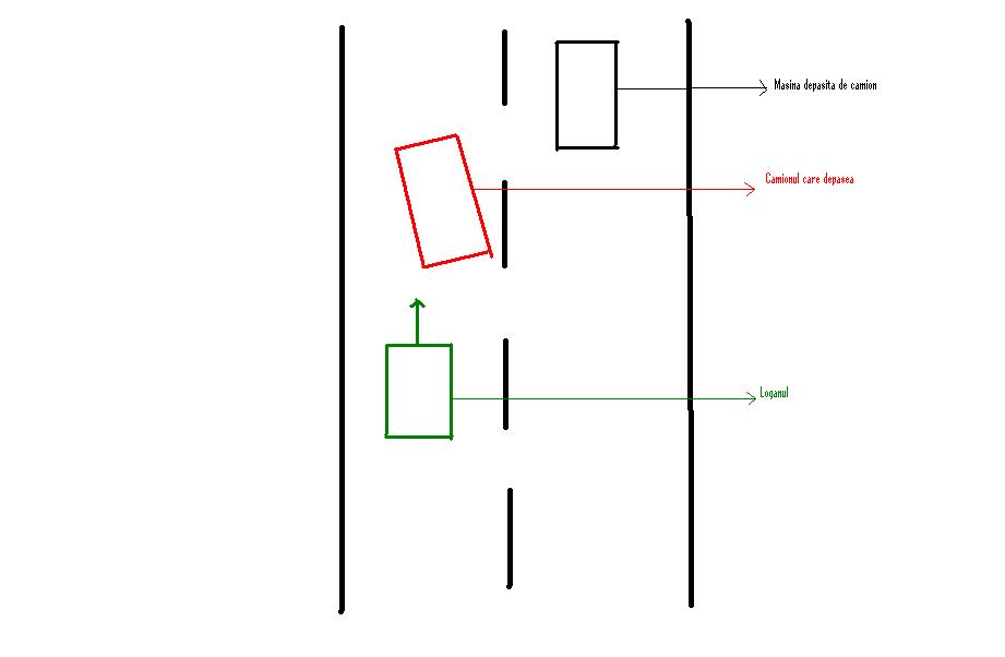

closchkutza Posted April 9, 2008 Share Posted April 9, 2008 (edited) Partea frontala a loganului arata asa pentru ca s-a lovit de acea armatura de fier care se gaseste in spatele camioanelor si pe care sunt montate stopurile, sau chiar de partea din spate a sasiului acestuia. Eu cred ca asa a aratat toata chestia, si atunci se justifica faptul ca loganul a intrat in plin in camion, dar fara a lovi perpendicular pe acesta. In acest caz trebuia sa se deschida airbagurile. Diferenta de viteza nu cred ca are cum sa fie mai mica de 20km/h, dupa cum arata loganul. Edited April 9, 2008 by closchkutza Link to comment

Salex Posted April 9, 2008 Share Posted April 9, 2008 Dupa parerea mea desenul pus de closchkutza descrie excelent situatia "din teren" Pe de alta parte, speculam, teoretizam, ne dam cu parerea ... ceea ce e bine, insa e cam tot ce putem face de la distanta. Pina una alta, ma rog sincer sa existe cit mai multi norocosi care se bazeaza pe diverse dispozitive de siguranta (nu numai airbag ci si ABS, ESP, etc) si scapa intregi chiar daca respectivele dispozitive au o zi proasta si nu functioneaza cum ar trebui. Un conector prost, un cablu intrerupt, niste noroi, umezeala, etc. sint niste chestii minore care pot "rapune" sisteme foarte complexe ... Link to comment
