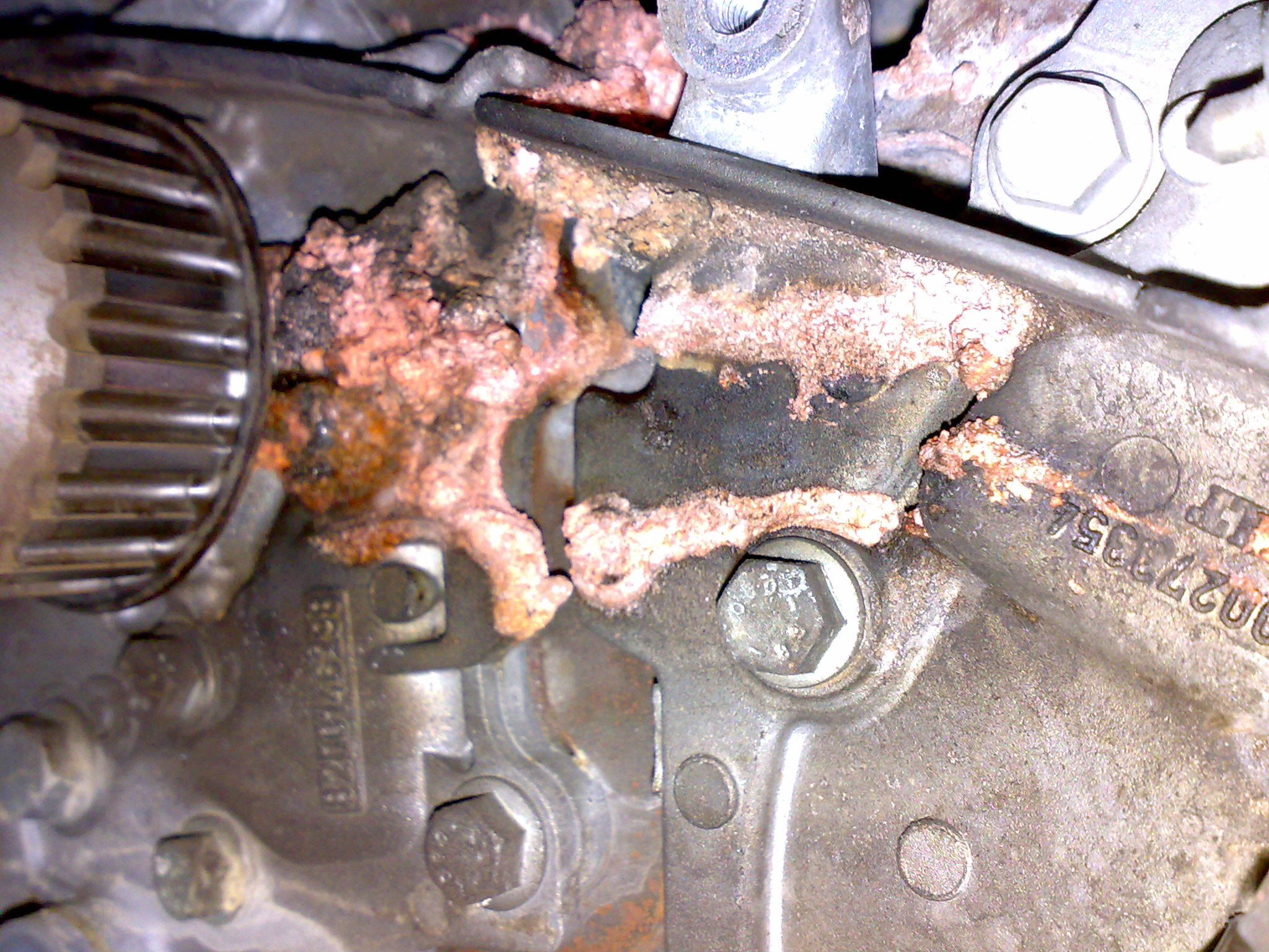

laurentziu83 Posted May 29, 2008 Share Posted May 29, 2008 (edited) Probabil curgea pompa de apa ca la robinet, de altfel o si vad pe deviz. Si la mine curge, dar o mai las pana la 60 de mii. "Colectie rotula axiala" s-ar putea sa fie kitul de suspensie, mai pe romaneste flansa unui amortizor fata. Edited May 29, 2008 by laurentziu83 Link to comment

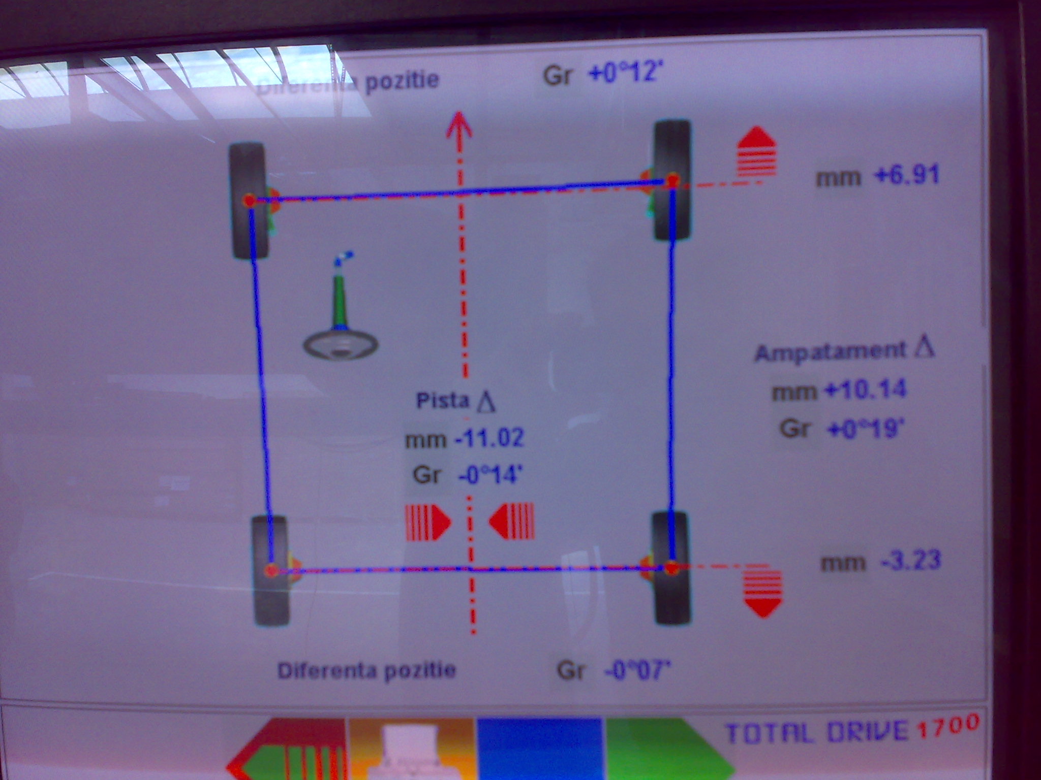

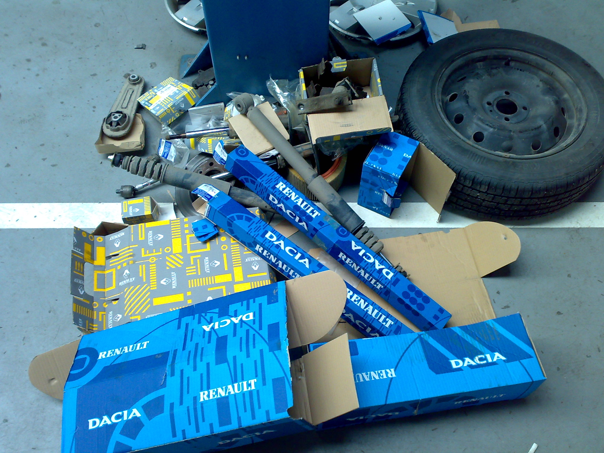

samyx Posted May 29, 2008 Share Posted May 29, 2008 (edited) in plus la cea cu 27000km s-a descoperit ca are roata dreapta fata mai in fata cu 6mm si roata dreapta spate mai in spate cu 4 mm si asta se trage de la o singura groapa luata pe pit-C-lung in urma careia s-a strambat putin janta dreapta fata. Destul de firava masina dupa parerea mea EM!L said: Naspa alegere la firma asta, sa aiba Loganuri, in cazul asta, cum zice si reclama "Scump, doamna.. scump, dincolo era mai ieftin". din contra patronii au zis ca e normal sa coste atata o reparatie la100000km. P.S. Patronii sunt Italieni si sunt obisnuiti cu serviceurile In foto 1 se vede pompa apa In foto 2 se vede o parte din piesele schimbate, mai putin roata In foto 3 este diagnoza de la geometrie pt cea cu 27000KM Mengelaus said: Si e fara tva suma de acolo.Ce am vazut eu prin lista aia si nu inteleg: Racleta Loctite 1(una) bujie Racleta este lamela stergator Loctite este un adeziv care se pune pe surubul ce strange intinzatorul curelei de distributie Sunt 4 bujii matias said: Masina a fost neintretinuta. Corpul clapeta este facute de VDO (sau BERU) si daca era curatat si el de cateva ori (in 100k cam de 2-3 ori) nu avea cum sa pice la 100k... Tu l-ai curatat pana acum la matiz sau la megane? Edited May 30, 2008 by Mircea Decat sa te citezi sigur mai bine pui majuscule unde trebe ;) Link to comment
matias Posted May 30, 2008 Share Posted May 30, 2008 (edited) La megane 1 data in 90000km si la viitoarea revizie probabil ca sa o fac inca o data. La matiz nu am apucat ca are 21000 kM in 4 ani ) In 21000 am schimbat vro 3 randuri de amortizaore (pana a iesit din garantie) cablurile de la timoniera (nu mai intra in "marsharriere" si uneori in viteza 1) 2 rulmenti pe spate care huruiau si mi s-a desprins gemuletul care din fata indicatorilor de la bord - rezovata cu superglue Ce ma surprinde in poza atasata este faptul ca amortizoarele nu sunt curse. Am vazut cum arata un amortizor distrus (tot la reno) si era "fleasca" ... se vedea cum a curs...ori in pozele de mai sus nici urma... Edited May 30, 2008 by matias Link to comment
samyx Posted May 30, 2008 Share Posted May 30, 2008 (edited) Adevarat nu sunt curse dar inainte de a schimba ceva la masina asta am bagat-o la un test de frane, amortizoare si aveau eficienta sub 30%. Deci erau aproape degeaba. Frana pe spate avea eficienta 0. Inainte de revizie mi-a iesit unu in fata si la 40 km/h s-a dus taras 6-7 m. Anvelopele aveau profilul bun, marca kormoran. Deci nu am facut de capul meu ci in urma diagnozei date de calculator. Edited May 30, 2008 by Mircea Nu mai cita mesajul anterior. Foloseste FastReply si AddReply. Link to comment

matias Posted May 30, 2008 Share Posted May 30, 2008 (edited) O alta observatie...dupa cum arata filtrul de aer se explica de ce a picat corpul clapeta Ori mergeti cu ea numai pe drumuri de tara pline de praf ori nu a mai fost schimbat de ceva vreme... Edited May 30, 2008 by matias Link to comment
