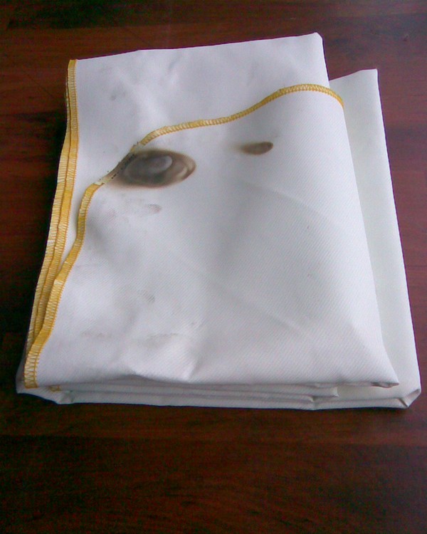

Viktor Posted November 4, 2009 Share Posted November 4, 2009 Am tot sapat si am gasit si am gasit si alte chestii, ex: Deci, sa arate intii asa (cu pisla) dupa care sa acopar tot cu acea patura. Pareri? Link to comment
Viktor Posted November 10, 2009 Share Posted November 10, 2009 In-sfirsit am reusit sa fac rost de acel material asa numit "patura"pentru incendii. Este un prudus autorizat de pompieri, pe care l-am si testat si nu arde. Cred ca la sfirsitul saptaminii acesteia il voi monta pe capota. Link to comment

Viktor Posted January 5, 2011 Share Posted January 5, 2011 In poza doi este o pasla mai subtirica, in poza trei am acoperit pasla respectiva cu o banda izolant profesionist, iar peste astea doua, ca si protectie am folosit un material special numit patura pentru incendii, cumparat direct de la pompieri (magazin specializat in astfel de chestii). Materialul respectiv l-am testat personal, nu arde. Link to comment
augustinionut Posted January 5, 2011 Share Posted January 5, 2011 Pare a fi din fir azbest. Sau fibra de sticla. Link to comment
Viktor Posted January 5, 2011 Share Posted January 5, 2011 (edited) Habar nu am din ce e, dar ii un material mai tapan asa, de-altfel foarte usor de lucrat cu el. LE. Astfel arata ambalat asa numita patura. Se gaseste si in Ro. http://www.constructie.md/rom/catalog/comments/index.php?product_id=32779&sid=gsh8387gmtdnv4eskppne4enj4 Edited January 5, 2011 by Viktor Link to comment
