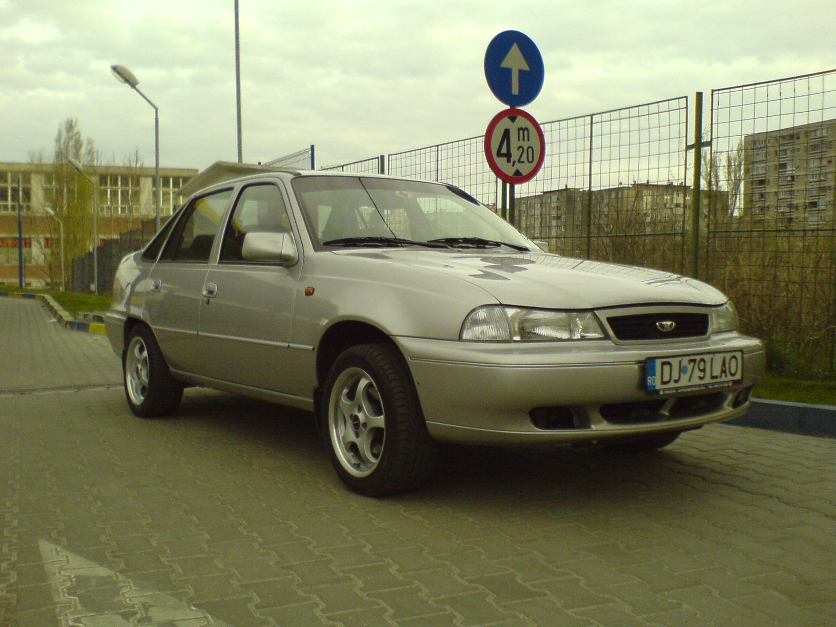

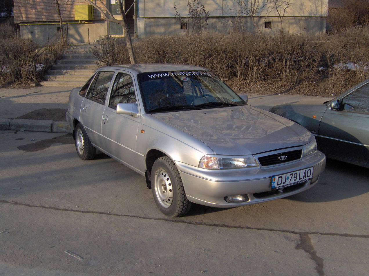

Lao Posted April 7, 2007 Share Posted April 7, 2007 Salutare! Azi mi-am propus să-mi prezint şi eu maşina, impulsionat de munca depusă pentru a-mi monta geamuri electrice pe Standard-ul cumpărat în aprilie 2003. Ca opţiuni nu am avut decât A/C, pentru că nu am mai avut bani la momentul respectiv pentru un Executive, şi maşini cu GPL nu mai erau in fabrică. Vroiam un Standard cu A/C şi GPL. Avantajul meu, fiind craiovean, a fost că am reuşit să mă duc direct in fabrică să-mi aleg maşina. Vă daţi seama că toate erau la fel ca şi calitate a fabricării, dar parcă a fost un strop de satisfacţie mai mare să fac ceva de genul "Din oceanul Pacific, a ieşit un peşte mic... " Înainte de a povesti primele impresii daţi-mi voie să menţionez că inainte de a-l cumpăra, vândusem (doar din motiv de vechime) un Cielo din 96, de Korea. La primul contact cu maşina am crezut că nu e adevărat: motorul extrem de zgomotos, am crezut că e lângă mine in maşină, poziţia in scaunul şoferului foarte inaltă, imposibilitatea la momentul acela de a-l regla pe înălţime, suspensia foarte moale, bordul sărăcăcios, feţele de uşi mai urâte decât la celălalt Cielo şi multe multe altele care nu m-au incântat deloc. Singura chestie care-mi plăcea şi care stătea la baza schimbării maşinii era faptul că era maşină nouă. Ca să povestesc mai pe scurt, de când am luat-o am avut intenţia să pun toate opţiunile, numai că de-abia acum am ajuns să-i pun geamuri electrice, pentru că am avut o super ofertă si nu am putut să o refuz. Până la geamuri, i-am montat a doua sau a treia zi de la cumpărare ceasuri de bord cu turometru, noi. După aceea au urmat: - bară de rigidizare, intre oalele amortizoarelor faţă - boxele spate (Sony Xplode 240W, cu 3 căi, maşina are firele trase) - boxe faţă Magnat CarFit 102 - alarmă cu inchidere centralizată - deschidere portbagaj din telecomandă (fabrica nu a montat buton interior de deschidere a portbagajului, chestie care-mi place, dacă am ceva de valoare pun in portbagaj) - folie uşor fumurie (care acum e dată jos din cauza controalelor din trafic, ea nefiind omologată) - radio-cd JVC - proiectoare faţă (au instalaţia electrică trasă doar in faţă, in bară, nu si in bord) - ceasul din mijlocul bordului (are firele trase) - temporizatorul pentru ştergătoare (nu are nici un fir tras, a fost nevoie de intervenţia electricianului) - chederul acela din faţă de la capotă (nici ăla nu se mai montează din fabrică) - DRL made by Abramburel - senzori de parcare cu afişaj încorporat în oglinda retrovizoare - semnalizatoare albe pe faţă - cotieră de Espero. Mai recent (adică acum aprox. 1-2 luni) mi-am montat bordul electronic de Kadett GSI şi amortizoare întărite pe spate. Acum le aştept pe cele Sachs Advantage, care trebuie să-mi ajungă săptămâna viitoare din Germania. Jenţi Borbet Type T 7Jx15, ET35, aştept cauciucuri Toyo T1R 195/50/15. Ieri, când montam geamurile, munca asta fiind enormă, trebuind să dau jos mocheta, scaunele, banchetele, centurile faţă, feţele de uşi etc. pentru a monta instalaţia electrică de pe podea, am văzut la o Nexia HB care nu avea motorul pe ea, bara stabilizatoare, care era foarte groasă in comparaţie cu ce reţinusem eu că am pe maşină. La comparaţia ochiometrică mi-am confirmat: bara stabilizatoare de pe HB era cu mult mai groasă decât cea de pe maşina mea. In secunda următoare a inceput schimbul. Nu pot să vă spun in cuvinte câtă diferenţă poate să facă acea bară. A meritat fiecare bănuţ. Pentru cei care nu ştiu ce face bara aia, elimină ruliul, adică maşina nu se mai inclină aşa rău pe curbe, e mai fermă. Acum, sincer să fiu, montarea geamurilor electrice a durat circa 7 ore, atât din cauza problemelor minore apărute (s-a dovedit că instalaţia pe care vroiam să o montez era de la un HB, până am găsit alta a mai durat cam 20-30 de minute), dar a meritat din plin. In momentul de faţă am o singură problemă şi habar nu am de la ce ar putea să fie: după ce am plecat de la omul care m-a ajutat, totul mergea perfect. După cca. 20 de minute si 5-6 km efectuaţi, nu-mi mai indică nivelul de benzină din rezervor şi mi se aprinde becul. Maşina are aproximativ 45 de litri in rezervor, care deşi indicatorul s-a dus incet-incet spre zero, nu a dispărut, nu am pierderi de benzină. Habar nu am de la ce ar putea să fie, azi mă duc la electrician să vedem. Sper doar să nu fie vreun fir ars in instalaţia electrică montată ieri, deşi a mers foarte bine o bucată de vreme. În încheiere, urmează să montez: - amortizoare faţă Sachs - arcuri cu 4 cm mai joase - volan. Acum, câteva poze, mai vechi şi mai noi: Poze de ieri: Link to comment

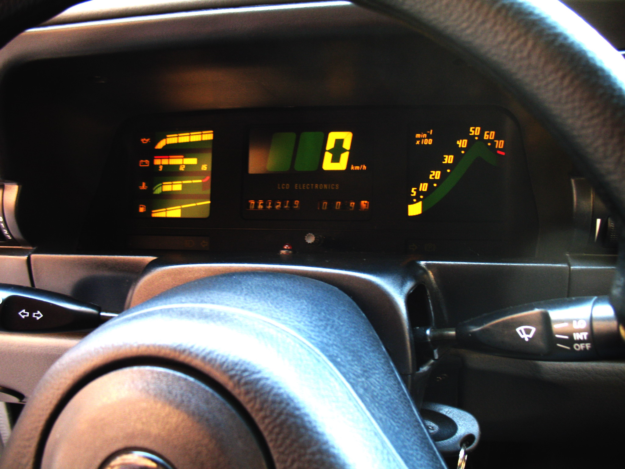

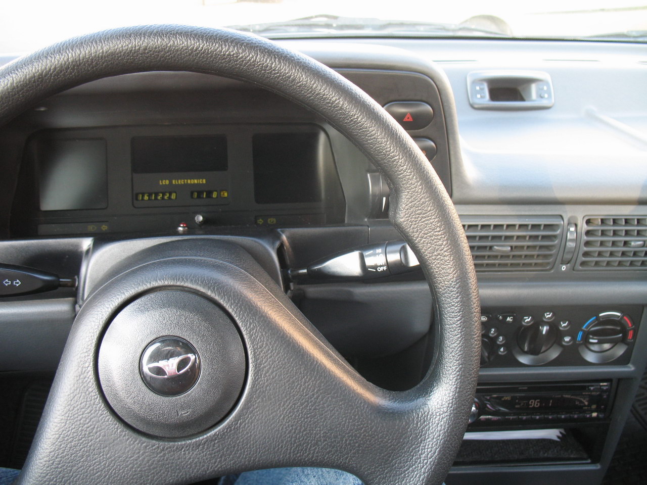

nrares Posted April 7, 2007 Share Posted April 7, 2007 La ce pret ai iesit cu bordul electronic si ce probleme ai avut la schimbare? Potrivesc mufele de la cel vechi sau a trebuit sa faci ceva artificii? BTW. Nice piece of work. Link to comment

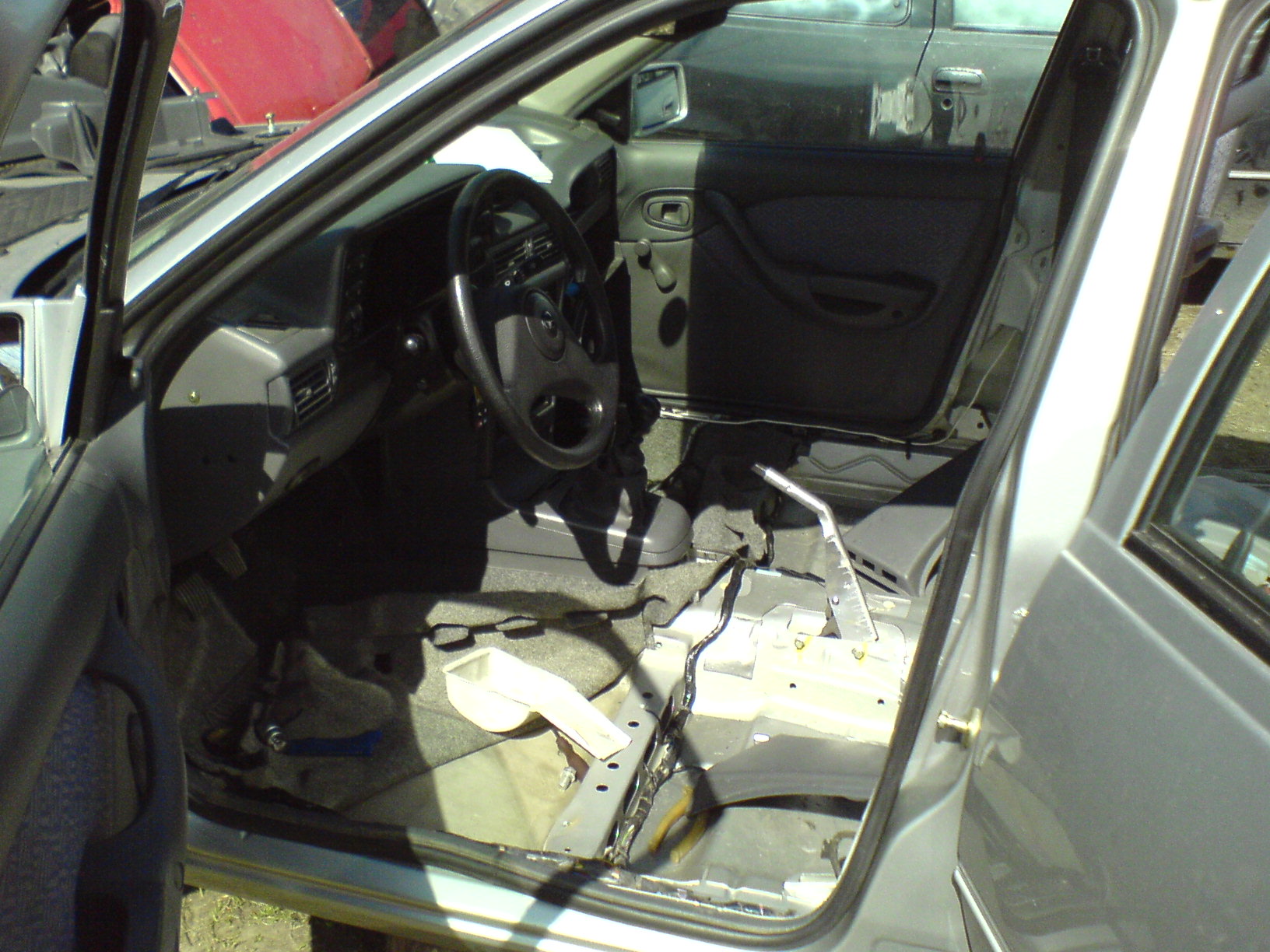

Lao Posted April 7, 2007 Author Share Posted April 7, 2007 Da, bara de rigidizare are nevoie de o vopsire. Bordul m-a ajuns cam 90-100 de euro: bordul, mufele şi senzorul de viteză. Probleme am întâmpinat cu turometrul. Detalii AICI. Am mai făcut ceva poze azi (cu camera fot de data asta), când am mai dezmorţit şi motoreta: Feţele de uşi, provenite de la o Nexia adusă din Germania: Şiii... ce am montat astăzi, confecţionată cu vreo 2 zile in urmă. Se numeşte "shortshift" şi scurtează cursa schimbătorului de viteze. Pot spune că e mare diferenţă, s-a scurtat considerabil cursa. Piesa din poză este pârghia de la timonerie. Şi cum o poză face cât o mie de cuvinte, iată 5.000 de cuvinte. In pozele de mai jos nu este piesa mea. A mea este cea de sus. Detalii de realizare a shortshiftului: Link to comment

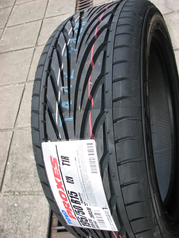

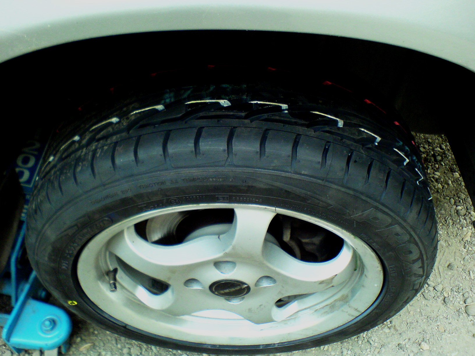

Lao Posted April 14, 2007 Author Share Posted April 14, 2007 (edited) Azi am montat cauciucuri noi-nouţe, Toyo Proxes T1R 195/50/15, fabricaţie săptămâna 51 din 2006 (3 bucăţi) şi săptămâna 01 din 2007 (o bucată). Ce frumos scrie pe ele "Made in Japan". Deocamdată o poză, făcută cu telefonul, imediat după prima roată montată. Şi încă o poză, înainte de montare: Edited April 14, 2007 by Lao Link to comment

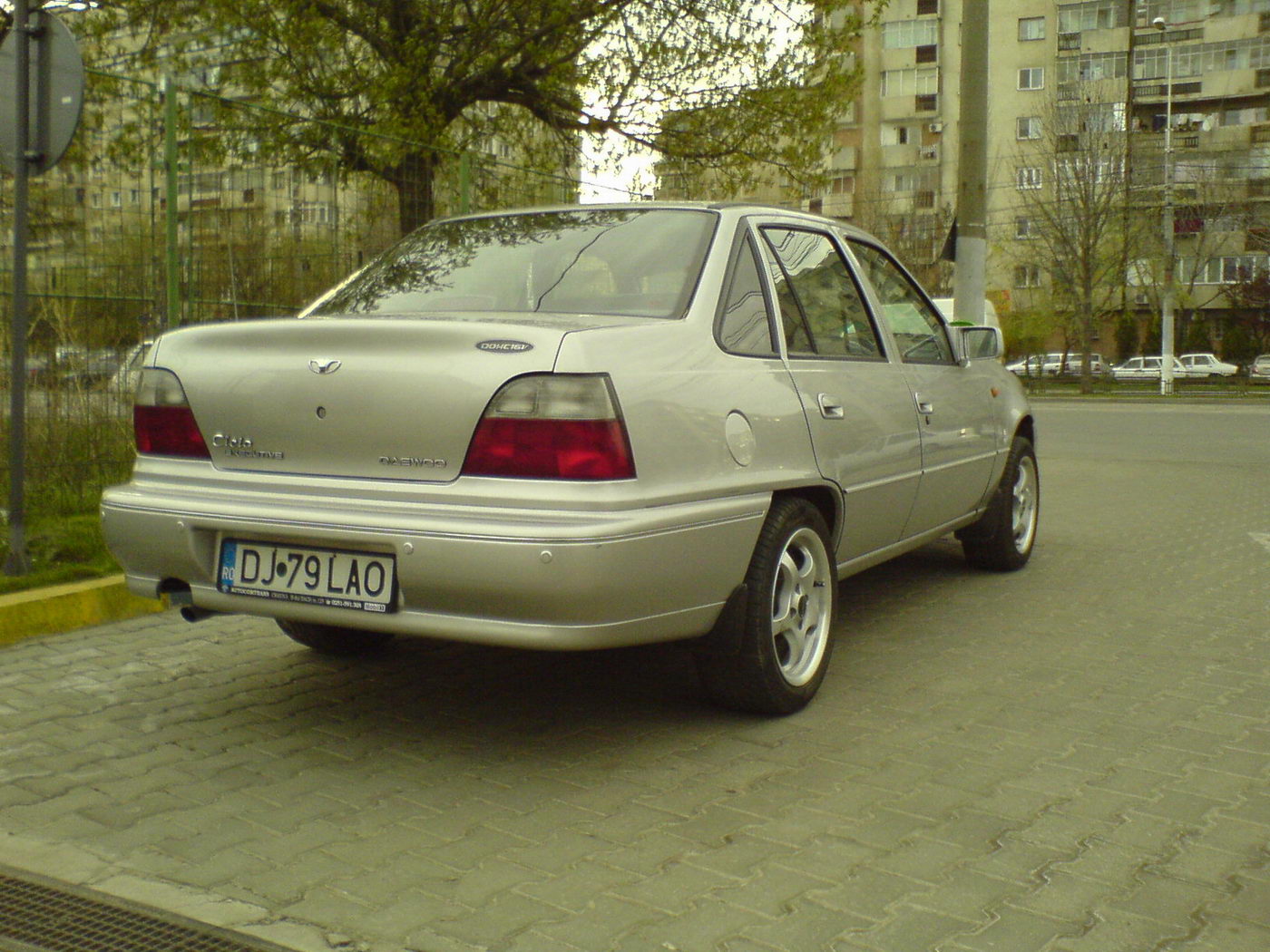

Lao Posted June 2, 2007 Author Share Posted June 2, 2007 Mi-au venit arcurile H&R 40/40mm mai joase. Sper să le montez şi pe faţă maine, cu ajutorul lui serban_pc. În momentul ăsta arată ca un tractor: Link to comment
Lao Posted June 3, 2007 Author Share Posted June 3, 2007 Azi am montat şi arcurile pe faţă. Mulţumiri lui serban_pc pentru ajutor. Din păcate, sunt un pic mai joase decât mă aşteptam. Pe TUV-ul lor scrie 35 de mm, dar sunt aproape sigur că au 60 mm, cel puţin cele de faţă. Arată super bine maşina, dar cum soţia merge cea mai mare parte din timp, va fi greu pentru ea. Mă mai gândesc zilele astea ce fac. În curând vor urma aripile spate, de umflat si vopsit. Link to comment
EM!L Posted June 3, 2007 Share Posted June 3, 2007 (edited) >- Arata excelent! Cred ca stabilitate e mult imbunatatita... da' la drumurile noastre din orase o sa ai ceva probleme de confort Edited June 3, 2007 by Emil Popescu Link to comment
Lao Posted June 4, 2007 Author Share Posted June 4, 2007 Nu ştiu încă dacă voi păstra arcurile pe faţă sau voi face schimb cu serban_pc. Mie îmi place cum arată, soţiei îi place şi cum arată şi cum se comportă, dar ea nu-şi dă seama că de fapt nu mai lucrează arcurile. Link to comment
