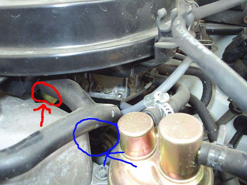

Pedala Posted November 21, 2004 Share Posted November 21, 2004 Scuzati munca, scoala, etc. Valva este aici: Link to comment
ticolino Posted November 23, 2004 Share Posted November 23, 2004 Quote Scuzati munca, scoala, etc. Valva este aici: ia te uita... si am fost la magazin si mi-a aratat vanzatoru una exact ca aia ce-am incercuit-o cu rosu, numai ca era portocalie si mi-a zis ca de tico e alb cu albastru bine ca nu m-am apucat sa cumpar una... merci Link to comment

Wolfman Posted November 25, 2004 Share Posted November 25, 2004 Pana la urma Cielo are valva PCV si daca da, UNDE??? Link to comment
laurentziu83 Posted December 8, 2004 Share Posted December 8, 2004 Are voie valva PCV sa fie naclaita de ulei ? Nu de alta dar mi-a crescut consumul de ulei cam de atunci si cred ca e de la valva, altfel nu-mi explic de ce mi-a consumat 600 ml de ulei in 10000 de km din care mare parte extraurban. Sa fie valva? Deocamdata am revenit la valva veche si vreau sa vad rezultatele. Link to comment
tolin Posted December 8, 2004 Share Posted December 8, 2004 Valva PCV poate avea urme usoare de ulei, care-i fac chiar bine, dar daca fenomenul este insotit de o crestere a consumului de ulei, atunci nu este in regula. Prezentza semnificativa de ulei poate interveni daca in motor s-a introdus mai mult ulei decat permite legea sau daca valva nu limiteaza fluxul la Idle sau la WOT. Eu sunt total nemultumit de constructia acestor valve marca GM. Parca ar fi proiectate la dacia pitesti. Cand am intrat prima data intr-un magazin de piese Daewoo, din curiozitate, vanzatoarea m-a intrebat daca nu vreau valva PCV, ca este cea mai vanduta piesa la Matiz. Asa am aflat ca este o problema si m-a invatzat cum sa disting una rea de una buna, dupa ureche. Adica, daca le scuturi, cea rea face un tzac si cea buna face doua tzacuri. A invatzat si ea de la taximetristi, care le schimba la 3 luni. Nu zic ca metoda e sfanta, zic si eu ce am cules din folclor. Link to comment

tolin Posted December 9, 2004 Share Posted December 9, 2004 Eu am facut o experientza. Am pus un filtru decantor de benzina (de dacie sau altceva) pe iesire din capacul distributiei si din el am plecat cu furtunul (scurtat, fara cot) de legatura la valva PCV si la tubul de aer. Ideea a plecat din dorintza de a nu mai baga ulei ars si alte reziduri in valva PCV si in galeria de admisie (clapeta, portul de vacuum EGR, valva IAC + cilindrii). Vasul de sticla al filtrului colecta toata mizeria pe care saptamanal o scoteam. Pierderea era mica, adica normala. Treaba era buna, dovada ca au mai facut si altii pe net. Acum vad ca unii fac si bani cu asta in America, numind-o Condensator (probabil de la fenomenul de condensare a vaporilor calzi pe sticla rece), atribuindu-i merite mai mult decit meritate. Deh, americanii pun repede botul si dolarul la orice le spui ca face economie decand s-a dublat pretul la benzina la ei. Economia provine din faptul ca vaporii nu mai intra in cilindrii, scazand puterea calorifica a amestecului. Nu stiu cata economie face (1-2%), orice comerciant exagereaza (save $$$ every day !!!), dar nu asta ar fi scopul. Din pacate, "instalatia" mea era o improvizatie la care a trebuit sa renunt. Acum am facut rost de furtun flexibil, T-u, coliere speciale (8mm) care imi permit sa fac un lucru solid si un suport pentru filtru. Astfel se poate vedea si pierderea de ulei pe langa supape. Daca aceasta este mare, atunci atentia trebuie directionata catre supape si tot ce tine de ele. 1 Link to comment

cchrism Posted December 13, 2004 Share Posted December 13, 2004 Am schimbat si eu valva PCV, nu ca nu aveam ce face, dar tolin mi-a dat de gandit cand a zis de rolul ei atunci cand ridici brusc de pe acceleratie. La mine cand ridicam mai repede de pe acceleratie, in special in a 2a, masina practic dadea in bot, nu se oprea motorul dar simteai ca s-a terminat elasticul si acu o ia in sens invers. Cand aveam si AC pornit era jale. Faza misto ca nu puteam sa reproduc tot timpul. Purces la cumparat valva, tare greu de gasit, tanti de la Radacini Nord imi oferea IAC, ca ea nu a auzit de piesa asta, ca cine mi-a zis ca se cheama asa, sa-i zic codul (chiar asa poate plaseaza cineva codul sa mai scutim de o problema), am gasit-o la magazinul de la muncii, traiasca "piesa negru cu mov", 100k lei. Am schimbat-o, nu mai face asa, decelereaza normal. Am spalat valva veche cu detergent, si am zis sa vad ce-i cu ea. Am inceput sa suflu in ea (curiozitati morbide de inginer :-D ). Ce se intampla... functiona relativ normal, cu exceptia cazul in care incepeai sa sufli brusc, sau suflai o perioada mai indelungata (cateva secunde), moment in care facea un zgomot in interior, si nu mai lasa sa treaca aproape nimic prin ea. Am concluzionat eu, defecta, si dadea in bot din cauza faptului ca atunci cand era vacuumul mare dadea ce dadea aer dupa care, gata, s-a terminat elasticul. tolin? este corecta presupunerea mea? Link to comment
tolin Posted December 13, 2004 Share Posted December 13, 2004 Corect. Asa este. Din pacate, aici valvele se vand la snop, nu sunt inchise intr-o punga care sa aiba codul pe ea, asa ca nu va pot spune care este. Link to comment

laurentziu83 Posted January 7, 2005 Share Posted January 7, 2005 Deci cum va spuneam. M-am intors la valva mea veche din motive de consum de ulei crescut. Din pacate insa valva veche si-a dat si ea duhul cu urmatoarele simptome: bazait sub capota si lipsa de putere a motorului. O.K. alta atunci. Mi-am luat alta valva, mi s-a parut ca merge bine, am montat-o, am scapat de bazait, parca trage mai bine dar... Parca iar imi consuma ulei. ("> ("> ("> Ce mama naibii sa mai fac? M-am saturat. Bine ca dau 121 k lei pe ea (atata costa in GL) ca sa fie proasta. Vreau piese de calitate. Dadeam si 500 k lei pe ea, dar stiam ca ma tine 50k km, nu 100. P... mamii lor de valve. Cred ca ma intorc la cea veche pana gasesc o solutie. Dar daca obturez orificiul din admisie (unde venea valva) si las numai al doilea racord care intra inaintea clapetei de acceleratie si a IAC-ului si montez acolo valva, ca sa aiba totusi unde sa iasa suprapresiunea la ulei, ce se intampla? Sau ce pot sa pun in afara de valva asta nenorocita, alte masini nu au valve PCV pana la urma, nu merge adaptat? Link to comment
tolin Posted January 7, 2005 Share Posted January 7, 2005 @laurentziu83> mai baiatule, tu n-ai rabdare nici sa citesti citeva randuri ? Despre valva asta s-a scris mai mult decit despre iliescul pe acest forum. Ea n-are treaba cu ventilarea carterului. Orificiul de aerisire al capacului distributiei trebuie sa fie liber!!! Din ratiuni de poluare, fluxul este directionat, in admisie si nu in atmosfera, pe doua cai: direct in fatza clapetei si prin intermediul valvei in spatele clapetei. Daca obturezi orificiul de ventilare risti sa-ti spargi motorul, pentru ca presiunea din spatele pistonului nu mai are pe unde sa se descarce, ca sa zic asa ! Consumul de ulei de la motorul tau, daca este real, are alte cauze. Faptul ca valva PCV era plina de ulei imi spune ca ai pus prea mult ulei in baie. Nivelul de ulei se verifica cel mai bine la rece, dimineatza, pe "nemancate" si pe suprafatza plana, neinclinata. O inclinare mica poate da erori de peste 1 L la motorul de Matiz. Masurarea nivelului, ca orice masuratorea, se face de mai multe ori, repetat si consecutiv, pana cand diferentzele dintre masuratori se afla intr-o anumita marja. La nerabdarea pe care o afisezi este posibil sa forjezi motorul inainte ca acesta sa ajunga la temperatura de regim (lichidul de racire la 82'C), asa ca nu trebuie sa te mire consumul de ulei. Fiarele nu sunt ca oamenii, tolerante. Ele daca sunt stresate creaza tolerantze. Consumul de ulei se vede simplu la gura evacuarii. In plus, motorul acesta nu gusta uleiul, nici pe linga pistoane si nici prin admisie, asa ca se leneveste imediat. In concluzie, este bine sa lasi pe altcineva sa faca o evaluare a motorului, un mecanic auto de preferat. Link to comment
laurentziu83 Posted January 8, 2005 Share Posted January 8, 2005 Nu cred ca are alte cauze consumul de ulei. De ce atunci cand m-am intors la valva veche motorul a incetat sa-mi pape ulei iar acum a inceput din nou? Logica mea imi spune ca din cauza valvei. Cu a 2-a valva se vedea diferenta de nivel la ulei la fiecare cca 250 de km dintre Galati si Iasi. Era drum afara, in regim relativ constant cu motorul cald. Deci se exclude varianta cu consumul de ulei din cauza motorului rece. Cu valva originala nu am mai avut probleme, desi a inceput sa "zumzaie". Eu observ lucrurile astea de la 35k km, cand a aparut primul articol despre valva PCV si atunci m-am decis sa o schimb. La un moment dat a inceput sa-mi scada nivelul pe joja intr-un ritm cat de cat constant. Nu mi-am dat seama imediat de ce. Pe la 41k km m-am decis sa ma intorc la valva veche si de-atunci nu am mai avut probleme cu consumul de ulei pana la 42800km, cand am schimbat uleiul (acum am 43200 km). Nu a mai consumat absolut nimic. Asadar nu poate fi decat valva in cauza, si de asta ma intrebam daca nu exista un inlocuitor pentru ea. De citit am citit articolele, dar nu pot accepta ca motorul meu sa consume atata la varsta pe care o are. Stiu, orice motor consuma ulei, dar aici era prea sesisabil consumul. Ce m-a enervat a fost ca am cam o piesa pe care nu ma pot baza ca tine un anumit interval de timp pe masina. Link to comment
tolin Posted January 8, 2005 Share Posted January 8, 2005 Din categoria "Daca nu v-am spus-o, v-o repet": uleiul nu iese prin capacul distributiei decat in cazul ca a fost prea mult, de ex: 1L peste limita maxima. In rest, daca suspectezi valva noua, schimb-o. E mai ieftina decat 1L de ulei. Si eu sunt indignat de fiabilitatea acestei piese, dar deocamdata n-am gasit alta solutie. Incerc sa adaptez un filtru decantor la iesirea din capacul distributiei, dar spatiul restrans si vremea potrivnica ma impiedica. Solutia este buna, dar orice modificare, chiar una corecta, nu este agreata de constructor si poate afecta garantia multora. Alte modele de valva, de la alte motoare, nu am gasit pe aici, dovada ca la alte marci ele nu se distrug. Link to comment
