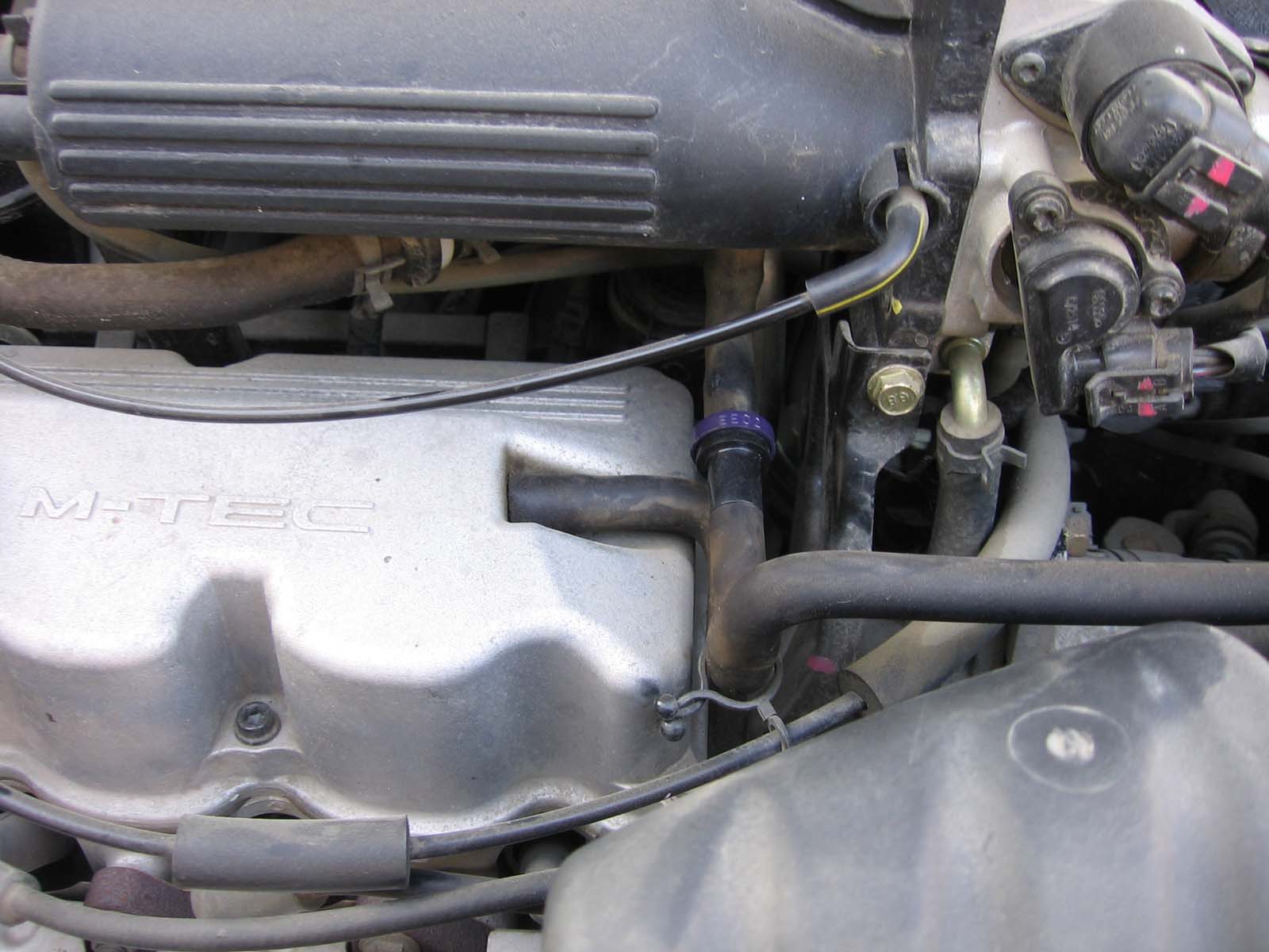

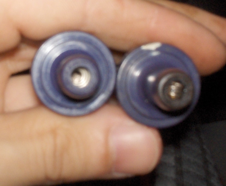

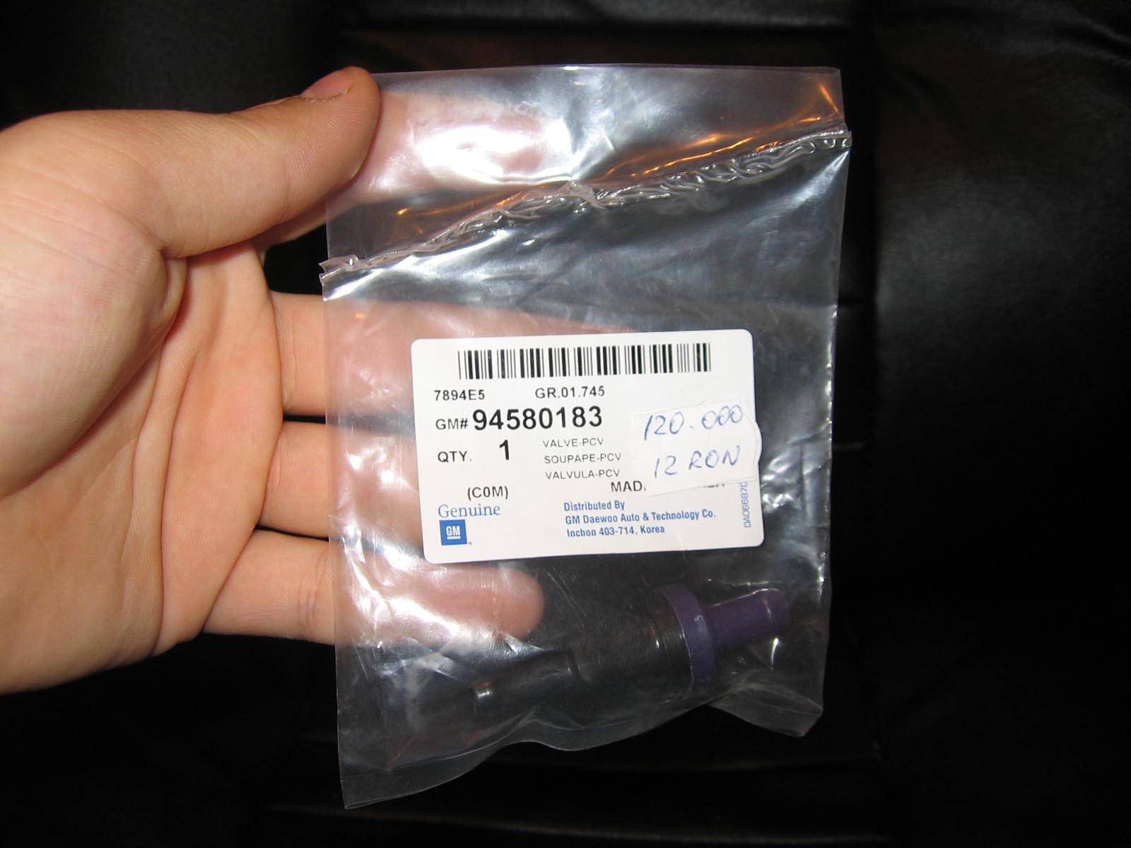

Laurycã Posted November 16, 2006 Share Posted November 16, 2006 (edited) Dupa ce am citit acest topic am purces si eu în acestei valve PCV. Am fost la un showroom Daewoo unde au si piese si am cumparat o valva PCV cu 120 000 lei (12 RON). Valva era (singura) într-o punguta sigilata. Acum ma documentez sa o montez si sa fac un reset ECM si pe urma va spun parerile... Am atasat pozele cu valva si se observa ca pe dansa are 2 coduri...eu zic ca e originala... Edited November 16, 2006 by Laurycã Link to comment

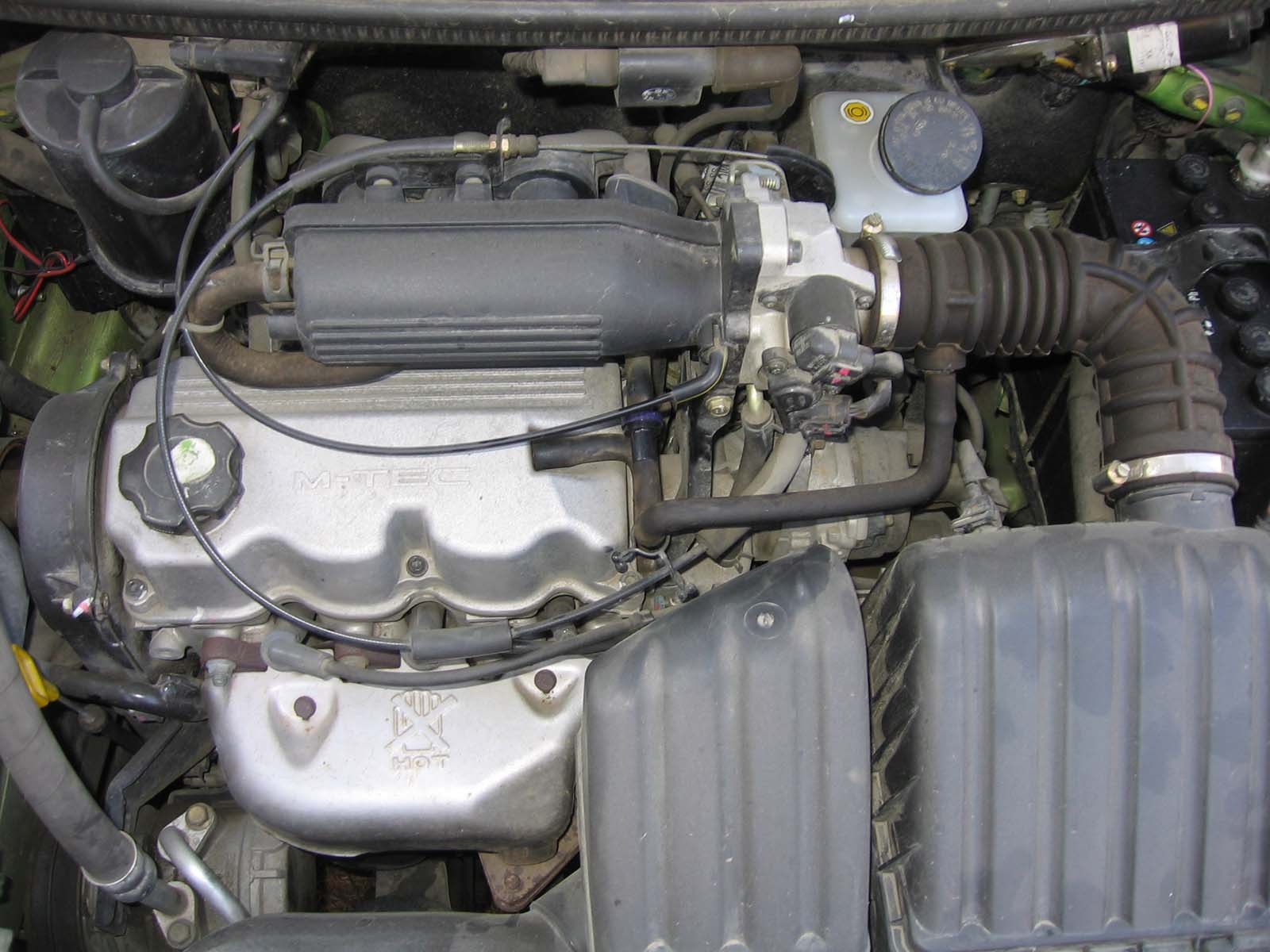

Laurycã Posted November 16, 2006 Share Posted November 16, 2006 (edited) Gata, am montat-o..nu a durat mult, iar valva veche arata exact ca cea noua numai ca difera codurile scrise pe ea. Valva veche nu arata foarte uzata, dar deh e doar parerea mea. Dupa ce am montat valva PCV am facut reset la ECM (dupa indicatiile de aici de pe forum), nu scotând siguranta Ef19 (ca nu am gasit-o ), ci scotind borna -. Dupa ce am dat si idle learn (cu si fara A/C), am pornit masina. Impresii dupa schimbarea acestei valve PCV: pornirea (prima cheie) suna altfel (ca la o masina nou-nouta), iar la relanti toarce mai frumos; mie mi s-a parut ca si în mers merge mai bine, desi stiu ca aceasta valva nu are nici influenta in timpul accelerarii (cred ca doar mi se pare mie).. Am atasat si 2 poze dupa ce am schimbat valva, pentru ca pe acest topic era doar o poza mica pe pag. 1. Edited November 16, 2006 by Laurycã Link to comment
tolin Posted November 16, 2006 Share Posted November 16, 2006 Valva veche nu arata foarte uzata, dar deh e doar parerea mea. Cum ai constatat asta, ai desfacut-o ? Daca faci operatiunea asta o sa vezi cum functioneaza, ce se uzeaza si de ce. Pe langa observatiile corecte ("suna ca la o masina nou-nouta") mai poti face una care sa-i verifice buna functionare si unul dintre rolurile ei: accelereaza masina puternic in treapta 2 sau 3 si apoi ridica brusc piciorul de pe acceleratie. Tranzitia dintre accelerare si decelerare trebuie sa fie amortizata, sa nu te dea in nas. Apropo: poate postezi o poza / doua cu componentele interne ale ei. Link to comment
Laurycã Posted November 16, 2006 Share Posted November 16, 2006 Cum am constatat? Pai 1. Aspectul (asta nu e chiar un motiv f serios) 2. am suflat prin cele doua valve (noua si veche) si n-am observat nici o diferenta sesizabila , dar cred ca parerea unui amator. Pe langa observatiile corecte ("suna ca la o masina nou-nouta") mai poti face una care sa-i verifice buna functionare si unul dintre rolurile ei: accelereaza masina puternic in treapta 2 sau 3 si apoi ridica brusc piciorul de pe acceleratie. Tranzitia dintre accelerare si decelerare trebuie sa fie amortizata, sa nu te dea in nas. Ar trebui sa o pun întâi pe aia veche pentru cu nu stiu cum facea cu valve veche, n-am facut experimentul asta; am sa încerc mâine. Cât despre sectionarea/desfacerea vechii valve PCV ma gandeam sa o mai pastrez sa vad daca cea noua functioneaza bine. O sa posteze aceste poze în câteva zile. Link to comment

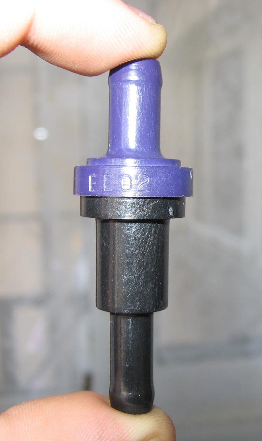

nic_otava Posted November 17, 2006 Share Posted November 17, 2006 O intrebare: Astazi am cumparat si eu valva "cea minunata". Vanzatoarea parea ca stie despre ce este vorba. Valva este mov cu negru, insa pe ea scrie EG21. Am vazut intr-o poza dintr-un post anterior un alt "cod". Este cumva altceva? Multumesc, Spor Link to comment
Gizmo Posted November 17, 2006 Share Posted November 17, 2006 Va salut, Am urmarit cu interes discutia despre valva PCV, dar se pare ca nu multa lume intelege exact scopul acestei valve. Dupa parerea mea umila cred ca tolin_afc a explicat destul de precis si fara drept de replica scopul acestei valve dar, ma repet, se pare ca nu toata lumea intelege. Cum parerea mea este ca scopul acestui forum este de a ne ajuta intre noi, si de a ne face viata mai usoara (cu masinutele pe care le avem ) pun mai jos un link pt. a completa explicatia lui tolin_afc si pentru, sper eu, o intelegere mai eficienta a explicatiei lui la functionarea acestei valve. Linkul este: http://www.aspera.ro/dl/evolutiasistemelor.pdf O sa incerc (in limita timpului disponibil ("> ) sa pun un desen in Pro/E cu aceasta valva sectionata pt. a se vedea ce are ea de fapt la interior >- Numai bine Link to comment
Laurycã Posted November 17, 2006 Share Posted November 17, 2006 O intrebare:Astazi am cumparat si eu valva "cea minunata". Vanzatoarea parea ca stie despre ce este vorba. Valva este mov cu negru, insa pe ea scrie EG21. Am vazut intr-o poza dintr-un post anterior un alt "cod". Este cumva altceva? Multumesc, Spor Pai si valva cea veche avea niste coduri pe ea...si nu erau aceleasi ca cele de pe valva noua.E normal sa nu fie aceleasi coduri pe toate piesele. Aceste "numere" sunt un fel de înseriere a pieselor(o numerotare a lor); codul piesei este acelasi pentru toate (cel de pe pungulita - in pozele postate de mine mai sus). Link to comment

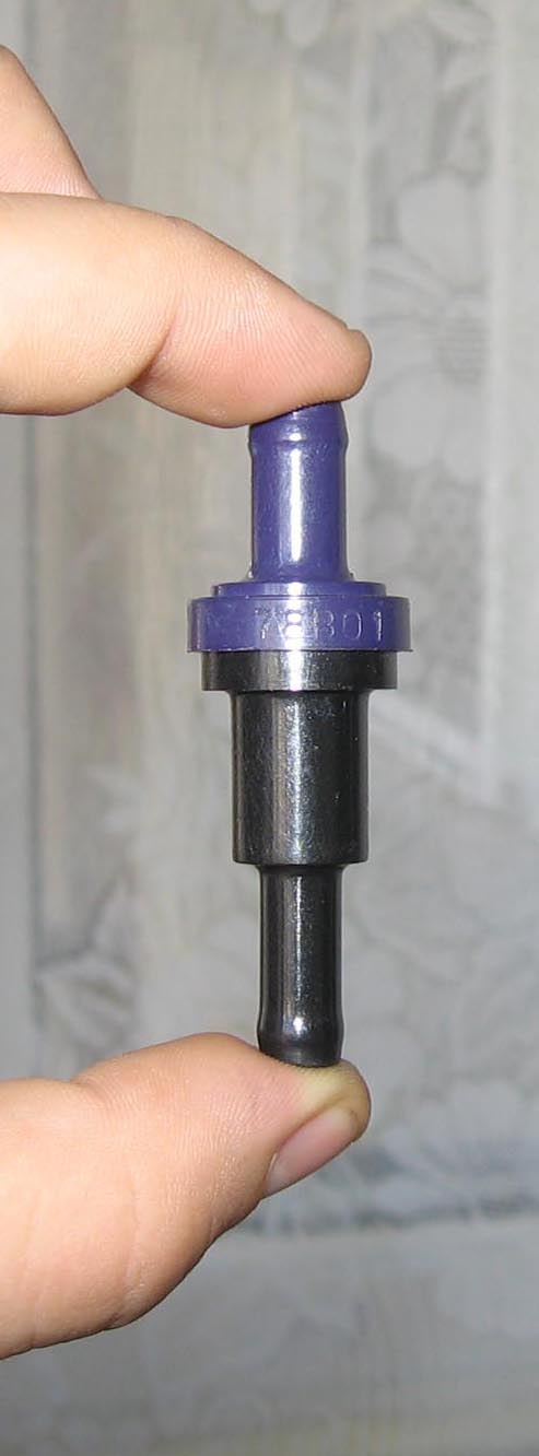

adostar Posted November 17, 2006 Share Posted November 17, 2006 Cum arata valva pe care o ai? In poza mea fiind cea din stanga ? Link to comment
