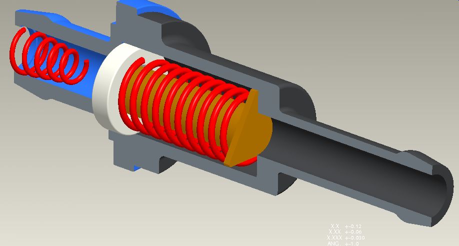

Gizmo Posted February 9, 2007 Share Posted February 9, 2007 Salut, Asa cum am promis revin cu o poza care arata constructia valvei PCV de la Matiz. Mentiune: modelul nu este precis din punct de vedere al dimensiunilor (as fi pierdut prea mult timp). Pe scurt: ceea ce se vede maro in poza este piesa centrala (metalica), iar piesa alba arata ca o saiba (tot metalica). Piesa maro se deplaseaza in functionare spre arcul conic din stanga. Sper sa va fie de folos. Numai bine. 1 Link to comment
tolin Posted February 9, 2007 Share Posted February 9, 2007 Din desen lipseste o bila (deplasata de arcul scurt), iar capatul pistonului este triunghiular, cu varfurile rotunjite. Gazul circula prin spatiul dintre triunghiul (piston) inscris in cerc (cilindru), printre spirele arcului si prin spatiul dintre axul pistonului si gaura de la saiba. Prin faptul ca, piesa mobila se sprijina doar in arc si in varfurile rotujite de la piston, axul acestuia este liber la capatul opus si freaca de saiba. In timp, axul pistonului se uzeaza si fie se blocheaza, fie permite trecerea unei cantitati mai mari de gaz. Arcul scurt si bila ar trebui sa limiteze jocul transversal al axului sau valva ar trebui montata vertical pentru a limita jocul gravitational. Link to comment

Gizmo Posted February 9, 2007 Share Posted February 9, 2007 (edited) Tolin, Crede-ma pe cuvant ca nu are nici o bila!!!!!! Valva dupa care s-a facut desenul a fost cumparata din magazin, desfacuta chiar de mine (am fost extrem de atent sa nu pierd vreun component) iar apoi am facut desenul. Si este a doua pe care o desfac si nu are bila!!! Despre bila...nu stiu nimic!! Numai bine. Edited February 9, 2007 by Gizmo Link to comment
tolin Posted February 9, 2007 Share Posted February 9, 2007 Te cred, dar unele au, tot cumparate din comert. Link to comment
Gizmo Posted February 9, 2007 Share Posted February 9, 2007 Te cred, dar unele au, tot cumparate din comert. Ups !! Nasoala faza. Hai ca mi-ai spus ceva nou!!!! Link to comment

PYF Posted February 27, 2007 Share Posted February 27, 2007 Multumesc de raspuns! ... insa ... de schimbat o schimb destul de des...maxim 10.000km, de cumparat o iau mult mai ieftin decat valoarea data ... oricum nu banii aduc fericirea Intrebarea ramane daca se umple sau nu de ulei...oarecum/intr-un fel? Tolin'e...apropo de desenul in sectiune ... am faramat si eu una si este absolut identic continutul cu desenul de mai sus... BILA...nexam! si cand am cumparat-o avea eticheta/cod de la "mama" ei. Link to comment
