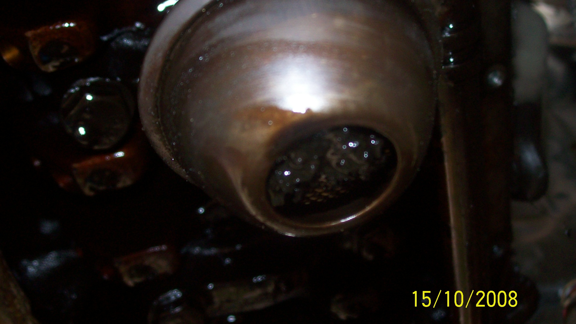

danutza Posted October 15, 2008 Share Posted October 15, 2008 Azi m-am apucat de demontat la masina. Am inceput cu baia de ulei si am descoperit de ce s-a uzat axul cu came.Sorbul pompei de ulei era infundat cam 70%.Pun o poza cu el infundat poate ii determin si pe altii sa dea jos baia ca e mai ieftin sa cureti sorbul decat sa repari tot motorul. Link to comment

Salex Posted October 17, 2008 Share Posted October 17, 2008 Sorbul pompei de ulei era infundat cam 70%. Nu se vede foarte bine in poza, cu ce era infundat sorbul ? Magiun de ulei, span, silicon ? Link to comment
Dj_Dark Posted October 17, 2008 Share Posted October 17, 2008 (edited) Am schimbat axul cu came si 2 culbutori.A pornit la prima cheie,relenti-ul sta frumos,nu mai fluctueaza,dar acum m-am lovit de alta problema: motorul nu mai trage, parca merge innecat si tacane ceva in zona distributiei..Oare sa nu fi pus bine distributia la punct? E posibil! Totusi vezi avansul sa fie reglat bine din delco. Cred ca e prea mare. Eu am reusit sa-mi pun distributia la un dinte diferenta pe unul din axe,nu mai stiu care, drept urmare motorul de-abea statea la relanti si cand il acceleram fara sarcina se tura foarte greu si mai dadea si rateuri rau de tot. PS. Aceeasi intrebare ca Salex am si eu. Edited October 17, 2008 by Dj_Dark Link to comment
danutza Posted October 18, 2008 Share Posted October 18, 2008 (edited) Sorbul de la pompa de ulei era infundat cu ceva asemamator la culoare si consistenta cu zgura de la sudura.Motorul are 118kkm.Nu stiu daca a fost curatit vreodata. Edited October 18, 2008 by danutza Link to comment
Salex Posted October 18, 2008 Share Posted October 18, 2008 Sorbul de la pompa de ulei era infundat cu ceva asemamator la culoare si consistenta cu zgura de la sudura. fftopic: Nasol, dupa parerea mea . As zice ca segmentii nu si-au mai facut deloc treaba permitind atit amestecului combustibil cit si gazelor arse sa patrunda in ulei. De la temperatura mare a acestora din urma => arderea uleiului si transformarea in zgura. De la miscarea pistoanelor a fost farimitata si a cazut in baie. Cred ca nu ti-ar strica un test de compresie, de siguranta macar Link to comment
