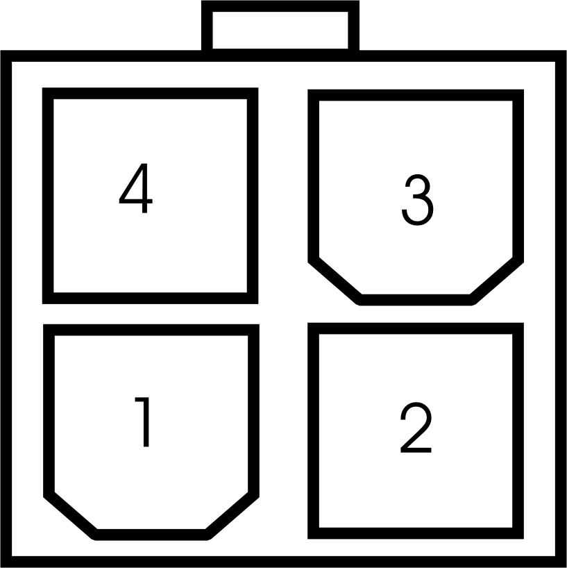

nicubarbu Posted May 17, 2005 Share Posted May 17, 2005 (edited) Schema electrica pentru conectarea ceasului de tico o aveti in imaginea alaturata: conectorii ar veni asa: 1- contact motor = un plus luat de undeva unde alimentarea apare doar in cazul in care motorul este pornit (de ex ventilator aeroterma) 2 - pozitie = un plus luat de la lampa de iluminare scrumiera, de la lumina bricheta sau de oriunde gasiti un bec care se aprinde cu pozitiile 3 - baterie + = un plus permanent luat de prin tabloul de sigurante dar sa fie dupa trecerea printr-o siguranta si nu direct din baterie (astfel vom fi siguri ca un scurt in cablajul ceasului nu va genera un incendiu) 4 - masa = se ia de la orice surub prins pe o componenta a caroseriei Conectori, cit am, va mai trimit eu (sau cautati la dezmembrari conectorii de ceas sau blocul lumini Cielo). Pentru scoaterea ceasului se vor folosi doua lamele metalice (2 foite de tabla sau ceva plat, relativ rezistent) care se introduc pe laterala astfel incit sa apasati usor cele doua ghiare moment in care trageti usor de ceas spre exterior (acesta va iesi f usor). Functie de indeminarea fiecaruia e posibil ca unii sa aiba nevoie de 3 maini (deci "suna un prieten"). Edited May 17, 2005 by nicubarbu Link to comment

ZLI Posted May 18, 2005 Share Posted May 18, 2005 am primit ceasul azi - multumesc nicubarbu ca s-a implicat asa mult al meu ceas functioneaza cu urmatoarele conexiuni: 1pozitii 2baterie 3accesorii 4masa pe toate le-am luat provizoriu de la mufa de la radio am postat dublu pentru ca indicatiile de mai sus nu erau valabile si pentru ceasul meu de 2 si 3 nu sunt super sigur. repet: a fost numai provizoriu am sa caut maine pe lumina daca am mufa la pm Link to comment
pesteimputit Posted May 22, 2005 Share Posted May 22, 2005 foarte sigur 3 e accesorii si 2 e + permanent (baterie) Link to comment
ZLI Posted May 23, 2005 Share Posted May 23, 2005 (edited) deci am spus bine. am verificat curentul absobit si e sub 100mA. am facut calclulul si in 3 zile descarca ~20% dintr-o baterie de 35Ah. Cum eu folosesc masina in fiecare zi, am pus 2 si 3 pe plusul permanent (cel putin acum vara) ca sa afiseze ora in permanenta raman batute in cuie: 1pozitii 2baterie 3accesorii 4masa (dupa desenul de mai sus) ps - ceasul arata excelent bate multe masini am sa postez niste poze mai clare Edited May 23, 2005 by ZLI Link to comment
SORAN Posted May 24, 2005 Share Posted May 24, 2005 (edited) Da cu conexiunile va contraziceti pana la urma cum e corect? Unii le-ati dat de pe ceas iar altii de pe mufa sau care-i treaba? Edited May 24, 2005 by SORAN Link to comment
nicubarbu Posted May 24, 2005 Share Posted May 24, 2005 (edited) Eu am incercat sa dau schema conectorului de pe ceas. Schema am extras-o destul de greu din 3 cataloage (multe informatii se cam contraziceau si a trebuit sa pun cap la cap sa scot ceva). Unii prezinta schema conectorului (ar veni o oglinda a schemei de pe ceas). Eu zic sa luati de buna schema celui care a realizat practic si functioneaza totul perfect. Se pare ca schema urmatoare a fost verificata practic de ZLI: 1pozitii 2baterie 3accesorii 4masa Cred ca e schema conectorului si nu a ceasului. Astept o confirmare de la ZLI. Multumesc anticipat. Edited May 24, 2005 by nicubarbu Link to comment

pesteimputit Posted May 24, 2005 Share Posted May 24, 2005 (edited) aceea postata de zli si testata de mine este schema conetorului DE PE ceas (conectorul mama) Edited May 24, 2005 by pesteimputit Link to comment
SORAN Posted May 24, 2005 Share Posted May 24, 2005 Peste are dreptate! Intradevar este schema corecta a conectorului de pe ceas! Link to comment
