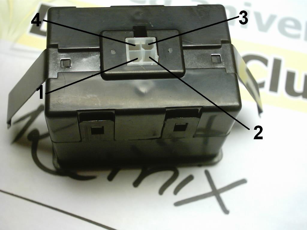

Uncle-Sam Posted November 24, 2007 Share Posted November 24, 2007 Am facut si eu rost de unul. La mine schema e asa (mufa de la spatele ceasului) 1-pozitii 2-accesorii 3-baterie 4-masa Link to comment

autom Posted December 5, 2008 Share Posted December 5, 2008 Deci, asa cum am mai scris aici pe forum , am luat doua ceasuri. Ca sa fiu sigur de legaturi, le voi recapitula aici. 1 pozitii 2 baterie 3accesorii 4 masa daca leg la borna de pozitii si accesoriile ceasul nu isi va schimba intensitatea cand aprindem farurile? Zic ca e ok mai cuseama ca acum si ziua mergem cu farurile aprins intre localitati, deci se face vizibil ceasul. Postez poza modificata. Link to comment
cornelus1970 Posted December 5, 2008 Share Posted December 5, 2008 Schema este corecta !! Am incercat eu . @autom uite cum este : 1 pozitie = daca este legat pe un plus care vine atunci cand aprinzi pozitia ,intensitatea luminii ceasului va SCADEA pentru a nu deranja la ochi . 2 baterie = este un + permanent care tine si memoria ceasului . ( Musai legat ca altfel nu tine minte ora ) 3 accesorii = un + care vine atunci cand pui contactul . Este momentul cand se aprinde ceasul . Daca nu pui pe contact si pui pe un + permanent lumineaza si cand scoti cheia din contact . 4 masa = simplu , masa Sper ma fi facut inteles , daca nu risca un telefon la mine . Link to comment
