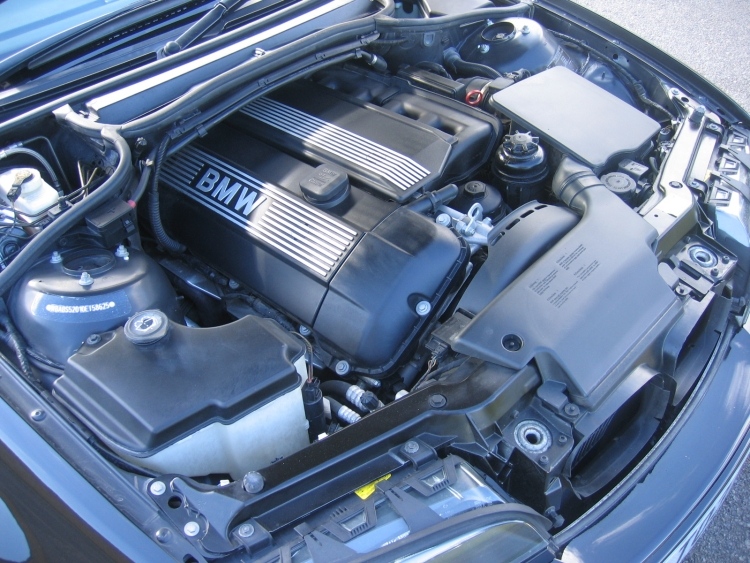

Cumnatu Posted June 5, 2008 Share Posted June 5, 2008 Pai la BMW aerul intra pe acolo pe deasupra acelor 2 duze ce merg la radiatoare si o ia cumva in sus cam cu 5 cm abia apoi intrand in filtru. PLus ca la motoarele GM nu prea ai cum sa montezi admisia central ca la BMW din lipsa de spatiu in partea frontala. Link to comment
yir Posted June 5, 2008 Share Posted June 5, 2008 Da, dar intra un pic fortat pentru ca admisia este intr-o zona cu presiune. Probabil important este ca admisia aerului sa se faca cat mai perpendicular pe directia de inaintare a acestuia dar in acelasi timp sa fie si o zona cu presiune cat mai mare. Link to comment

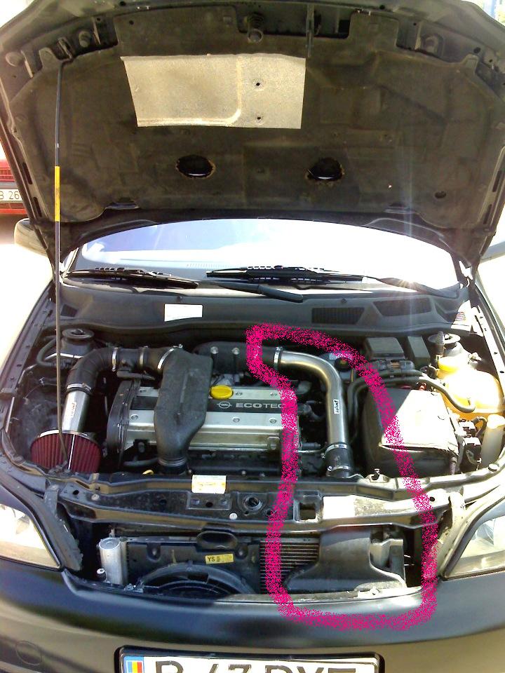

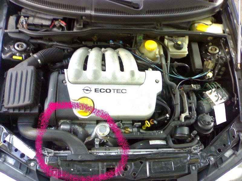

Cumnatu Posted June 24, 2008 Share Posted June 24, 2008 (edited) Intamplator m-a lovit o idee. De ce sa nu facem si noi cum e la BMW si chiar si la Opel Ceva de genul : Bine, admisia astuia din poza e pt turbina dar e irelevant la ce ii foloseste. Ma gandesc ca un sistem relativ simplu de facut care sa preia aer din fata radiatorului, din grila ar aduce avantaje ( poate si dezavantaje ) . Asa este si la Tigra mea sistemul si trage aer de undeva din fata radiatorului printr-o teava ce are forma si dimensiunea de admisie cam cat latul unui pachet de tigari ( partea cu lungimea mare si inaltimea mica ). Acum e evident ca GURA de admisie trebuie sa fie orientata in jos astfel eliminand problemele cu frunzele si apa samd. La Tigra gura de admisie NU e orientata in jos, ea e mascata de tabla de deasupra radiatorului si practic gaura gurii de admisie e verciala, in spatele acelei table. Evident traseul aerului pentru cine se chinuie sa faca asa ceva e bine sa fie termoizolat, lucru usor de facut cu folie de aluminiu foarte ieftina in comert. Practic invelim tevile zdravan de tot cu folie. Costuri mici. Intrebarile mele sunt : 1. aerul preluat de acolo nu are temperaturi maricele din cauza caldurii degajate de radiator ? 2. pozitionand gura de admisie orizontal ca in prima poza, nu se creeaza efectul geamului deschis, adica aerul trece spre radiator si numai o mica parte intra pe gura de admisie ? Si oare, comparativ cu actuala admisie ( ce ia aer din aripa ) se creeaza presiune mai mare in sistemul propus si deci e mai eficient ? 3. Obturarea radiatorului cu un astfel de sistem nu duce la supraincalzirea lichidului de racire ? Edited June 24, 2008 by Cumnatu Link to comment
SORAN Posted June 24, 2008 Share Posted June 24, 2008 Ce ai incercuit in prima poza este traseul spre un intercooler. Admisia este tot din compartimentul motor prin filtrul ala mare sport! Link to comment

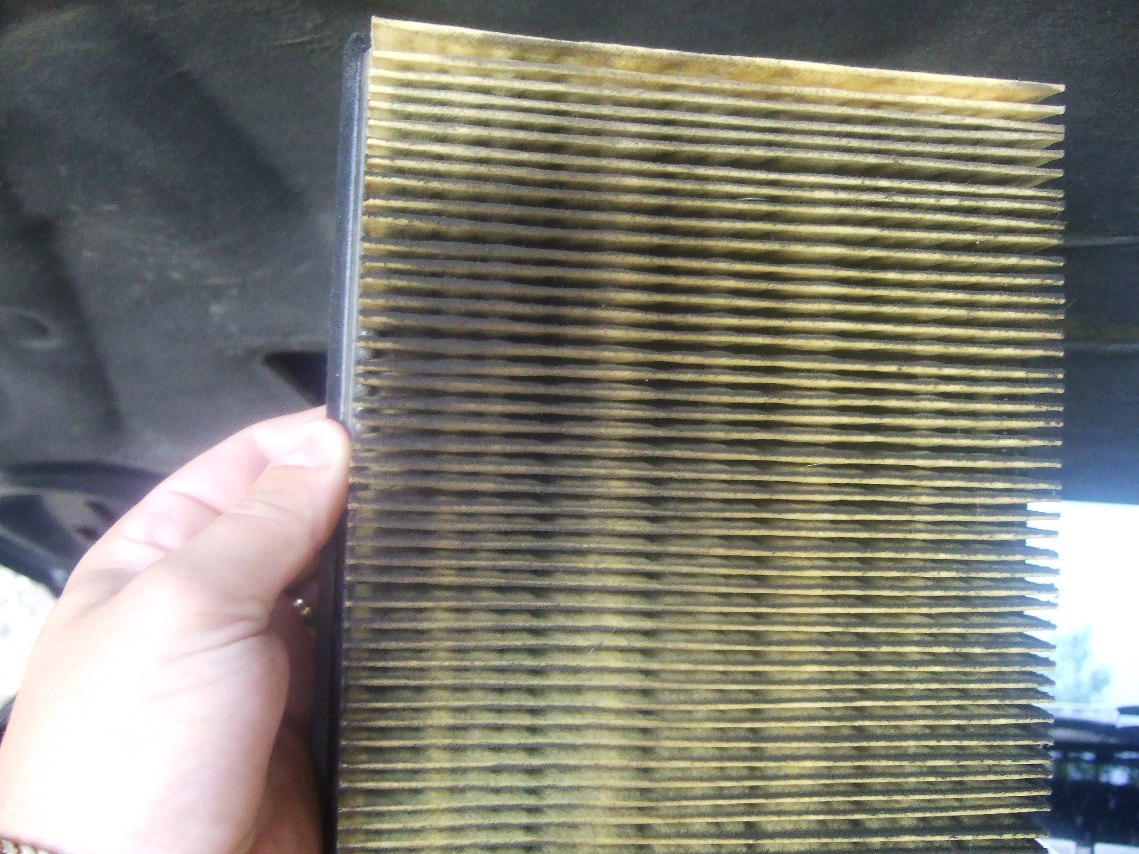

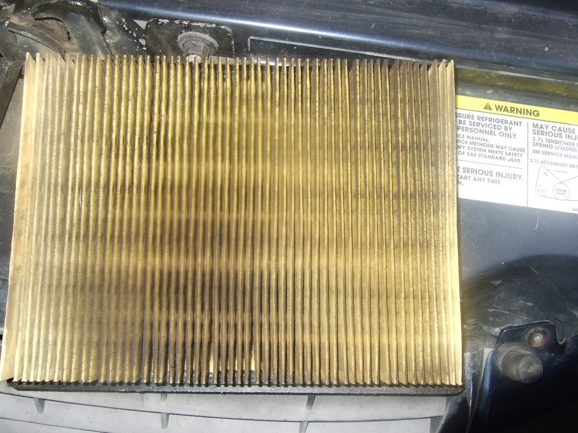

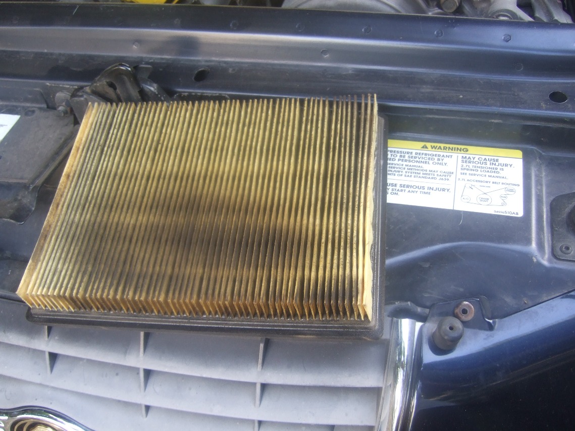

Cumnatu Posted July 14, 2008 Share Posted July 14, 2008 (edited) De acord cu tine. Nu unde duce era relevant ci cum este preluat, din zona de presiune maxima. Despre filtre sport insa, m-am lamurit, puneti-va voi ! In Romania este inconstienta totala sa pui filtru care sa permita oricat % mai mult praf decat cel de fabrica. Motivul care m-a lamurit ? Uite cum arata filtrul meu dupa 1800 km Bucuresti : ( nu mai stiu unde am postat momentul cand l-am achizitionat ca sa veedti cat de curat era ) : In poze iese chiar frumos, in realuitate e mult mai naclait de praf iar intre acele branhii , pe fundul lor, din cauza uleiului de pe filtru e un adevarat rapan. Edited July 14, 2008 by Cumnatu Link to comment
tolin Posted July 14, 2008 Share Posted July 14, 2008 Cumnatu said: ... Despre filtre sport insa, m-am lamurit, puneti-va voi !In Romania este inconstienta totala sa pui filtru care sa permita oricat % mai mult praf decat cel de fabrica ... Asta-i tot ce ai inteles tu despre filtrele sport ? Totusi, nu stiu de ce le reamintesti cu orice ocazie, se sedimenteaza ? Link to comment
Scoop Posted July 14, 2008 Share Posted July 14, 2008 Frate cum il scoti in asa hal, al meu inca e alb si curat dupa aproape 20 de mii cu el , un pic scuturat la fiecare 3-4 luni cand imi aduc aminte si atat. Link to comment
closchkutza Posted July 14, 2008 Share Posted July 14, 2008 Nu stiu ce fel de filtru ai tu sau poate este atat de putin praf in C-ta ca nu are ce se murdari, dar eu iti spun ca la 5-6 luni si 5000-6000 km si al meu arata fix la fel ca cel al lui Cumnatu. Link to comment
Scoop Posted July 14, 2008 Share Posted July 14, 2008 filtru daewoo cumparat de la magazin de piese, nimik fancy, maine o sa-i fac o poza Link to comment
EM!L Posted July 15, 2008 Share Posted July 15, 2008 closchkutza said: ... la 5-6 luni si 5000-6000 km si al meu arata fix la fel ca cel al lui Cumnatu. Si al meu la fel, dupa nici 5k km deja ar cam trebui schimbat... Link to comment
