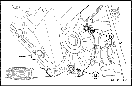

tolin Posted May 19, 2008 Share Posted May 19, 2008 (edited) Eu n-am crezut vreodata tot ce se scrie, mai ales manualele de utilizare editate/traduse de catre persoane infara problemei. Cutiile de viteza la care nu se schimba, doar, se completeaza uleiul sunt constructiv diferite si folosesc un ulei total diferit. Depinde ce surub ai desfacut. Daca-i cel de jos (golire), nu mai ai ulei in cutie. Daca-i cel de sus (verificare nivel), abia acum ai nivelul care trebuie. Edited May 19, 2008 by tolin Link to comment
puchi Posted May 19, 2008 Author Share Posted May 19, 2008 Uleiul a dat pe afara pe la dopul de sus . In ce priveste schimbul de ulei (este o hartie data de Chevrolet victoria anexata la carnetul de service ). In care scrie (aveo 1,2 ,spark )se schimba la 45000km.In rest se complecteaza la 15 si 30 mii. Am sunat si la radacini motors si mi-au confirmat ca se verifica si se complecteaza la revizia de 15000km. Maine fac poza la hartie anexata. Link to comment
tolin Posted May 19, 2008 Share Posted May 19, 2008 (edited) Cei de la service nici nu stiu ca a mea cutie este diferita de cea de pe masinile echipate cu motoare de 1,4L !!! Asta am aflat-o in momemtul in care am cumparat masina. Daca cutia arata ca in poza de mai jos, atunci ai cutie tip Y4M, iar la ea intervalele de schimb al uleiului sunt 15k - 45k - 75k - 105k ... PS Daca este asa cum ai relatat pe un alt topic, ca s-au golit vreo 250-300 mL de ulei cand ai desfacut dopul de vizitare, insemna ca prostovanii din Coreea au un bug in programul de umplere initiala a cutiei. N-ar mai trebui sa mire pe cineva ca se comporta ciudat pana cand schimbi uleiul din ea. Edited May 19, 2008 by tolin Link to comment

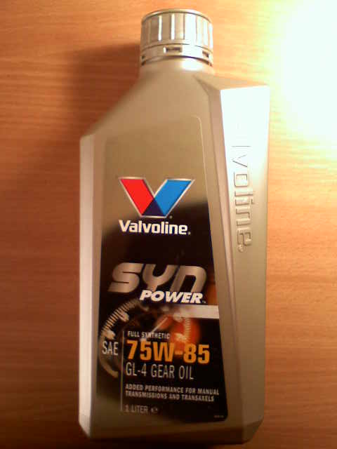

puchi Posted May 20, 2008 Author Share Posted May 20, 2008 Nici o problema colega .Eu si Maitre am comandat ulei Varvoline Synpower gl4 75w85 din Bucuresti .Asteptam sa vina .Vezi aici .http://center.mth.ro/products/681-valvoline_synpower_gl4_75w85_1l.mbs .Pun poza hartia care au anexat-o la carnet service. Vezi punctul 11. Cutia este cea aratata de >tolin<. Link to comment
tolin Posted May 20, 2008 Share Posted May 20, 2008 (edited) ... majoritatea vanzatorilor aduc 75W90 si zic ca e compatibil. Ce nu-i place? Intra mai greu in viteze? E prea gros, pana nu se incalzeste merge greu cutia. In lipsa lui 75w85 este mai bun 75w80 distribuit aici de Total-Elf-Lubrifin pentru masinile frantuzesti. Este nevoie de clasa GL-4. Edited May 20, 2008 by tolin Link to comment
puchi Posted May 20, 2008 Author Share Posted May 20, 2008 Curios daca fac analiza uleiului scos imi pot spune ce tip este 75,80 w-???. Link to comment
tolin Posted May 20, 2008 Share Posted May 20, 2008 Uleiul pe care l-ai comandat este mai bun decat cel pe care-l ai acum in cutie. Link to comment

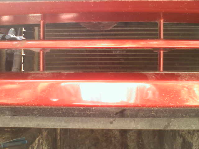

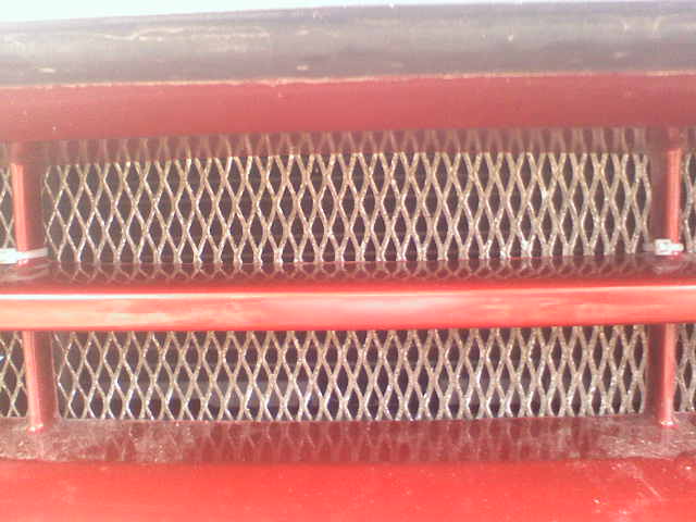

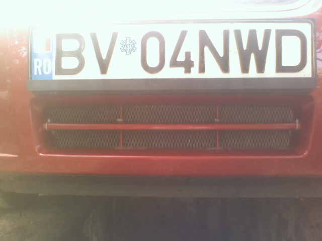

puchi Posted May 20, 2008 Author Share Posted May 20, 2008 Stiu Maitre stiu .Apropo asa ca sa sachimbam subiectul cum am observat ca mi-a intrat o piatra chiar prin fata sub numar (mi-a indoit aripioarele radiator ).Am pus grila asta .Ca tot o aveam. Link to comment
tolin Posted May 20, 2008 Share Posted May 20, 2008 Vineri am rostogolit pneurile. Profitand de elevator am inspectat-o pe dedesubt, nicio lovitura. Link to comment
puchi Posted May 20, 2008 Author Share Posted May 20, 2008 Felicitari ,Maitre tot asa. Ce ziceti optureaza debitul de aer plasa pusa ? .Vor fi probleme? Link to comment
tolin Posted May 20, 2008 Share Posted May 20, 2008 Debitul il ai la jumatate, dar nu cred ca deranjeaza, e pe partea rece a radiatorului. Oricum, mai ai o priza de aer. Link to comment
puchi Posted May 21, 2008 Author Share Posted May 21, 2008 Si cum am circulat mai mult impresii despre cutia mea de viteza .Reamintesc ca a iesit pe la busonul de umplere cca 250-300ml.Intra mai usor in viteza si parca nu mai agata.De zgomot in relantiu (un carait usor)nu mi-am dat seama trebuie sa fie liniste ,geamuri inchise etc.Astept uleiul si mai vedem. Link to comment
puchi Posted May 27, 2008 Author Share Posted May 27, 2008 Astazi a sosit si uleiul nostru .Maitre !! Buzzzz. Link to comment
