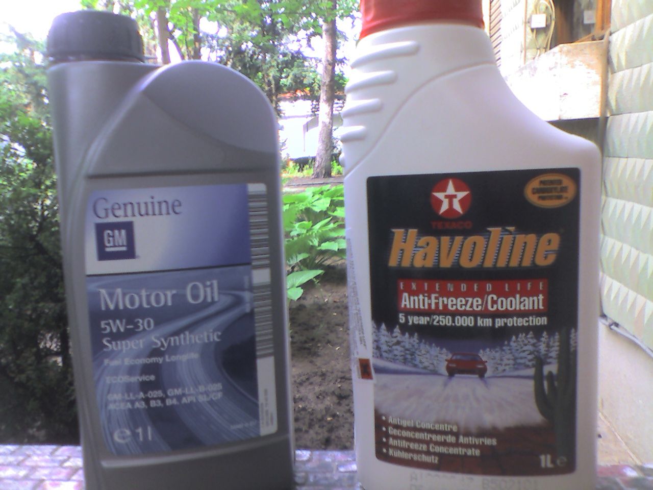

dadu1976 Posted May 21, 2007 Author Share Posted May 21, 2007 Am cumparat de la reprezentanta: 1 l ulei- 390.000 1 l antigel - 220.000 Link to comment

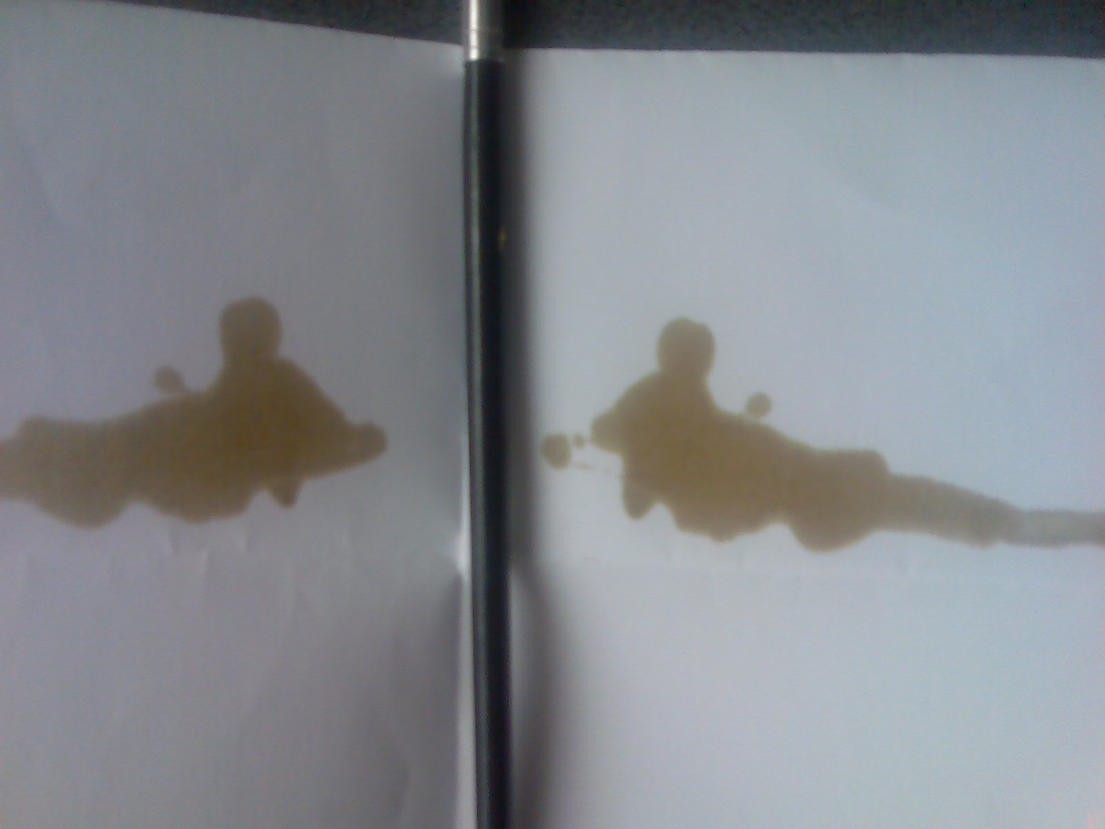

starsteel Posted February 18, 2008 Share Posted February 18, 2008 (edited) Dupa ce am tot semnalat prin diverse topicuri faptul ca uleiul meu este murdar la 6000 km se pare ca am gasit in sfarsit un loc in care sa fiu on-topic. Nu am verificat periodic sa-mi dau seama cand a aparut aceasta situatie insa mi se pare nefireasca la doar 6000 km, ce-i drept am folosit masina 7-8 luni preponderent pe distante scurte (7km), in oras si ma intereseaza care ar putea fi explicatia. De senzori care sa-mi semnaleze ceva sau functionare defectoasa nu poate fi vorba pana acum. Am mai folosit un Spark al dealerului care avea tot asa uleiul murdar insa cel putin nu avea revizia facuta iar exploatarea s-a efectuat intre 15.000 si 18.000 km...tot asa fara sa existe vreo problema. Recomandarea din cartea tehnica este schimbarea uleiului de motor si a filtrului de ulei mai frecvent decat recomanda programul de intretinere daca masina a functionat in conditii severe. Conditiile severe includ, dar nu se limiteaza la: - porniri la rece frecvente - parcurgerea de distante considerabile in trafic aglomerat, cu opriri frecvente - curse scurte frecvente - conducerea frecventa cand temperatura in exterior se situeaza sub limita de inghet - functionarea prelungita a motorului la ralanti - conducere frecventa cu viteza redusa - conducere in zone cu mult praf De asa conditii severe se pare ca avem parte cel putin majoritatea dintre noi si cum uleiul isi pierde capacitatea de lubrefiere cand e murdar sunt in mari dubii sa mai plec in luna mai in afara cu uleiul asta...chiar sa fac revizia la 10 luni cu ~8000 km la bord? Nu de alta dar parca nici nu e de mers peste 3000 km in conditiile date. O sa fac si o verificare ca la carte a nivelului de ulei adica dupa oprire cu motorul cald si cateva minute de asteptare pana cand uleiul coboara in baie. Edited February 18, 2008 by starsteel Link to comment
Tommy Posted February 18, 2008 Share Posted February 18, 2008 (edited) Inafara de nivel nu poti face nici o verificare. Pentru linistea ta schimba-l daca e prea negru. Mai ales ca e primul ulei .. pererea mea e ca nu trebuia sa se inchida asa tare la culoare in 6 mii de km, dar e doar o parare personala. Banui ca faci bine diferenta intre maro si negru. Edited February 18, 2008 by Tommy Link to comment
tolin Posted February 18, 2008 Share Posted February 18, 2008 Ai pus aditiv de curatare in benzina ? Link to comment
starsteel Posted February 18, 2008 Share Posted February 18, 2008 (edited) Nu am pus aditiv. ... Banui ca faci bine diferenta intre maro si negru. Asta e banuiala cea mai corecta...daca pe o vreme intunecata culoarea uleiului pe joja care e un cupru-auriu parea negra astazi la lumina soarelui deja maroniu era culoarea reala. Nu va mai spun ca am luat proba, precum cea de la copii mici, pe un servetel si culoarea a iesit un maro mai mult decat evident. E clar ca am suferit de daltonito-negrito-maronita, era chiar culmea sa ma duc in service pt. asa ceva. In privinta nivelului totul ok se incadreaza intre limite. Edited February 18, 2008 by starsteel Link to comment
starsteel Posted February 19, 2008 Share Posted February 19, 2008 (edited) Sa incerc si o poza cu uleiul "afisat" pe o hartie zerox...am pus in mijloc un creion de culoare neagra. Culoarea postata e chiar putin mai inchisa decat originalul. Edited February 19, 2008 by starsteel Link to comment
