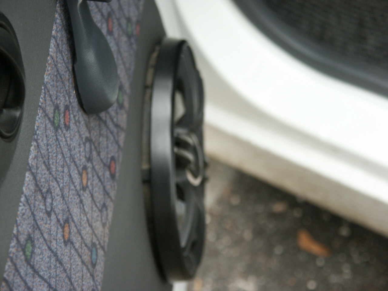

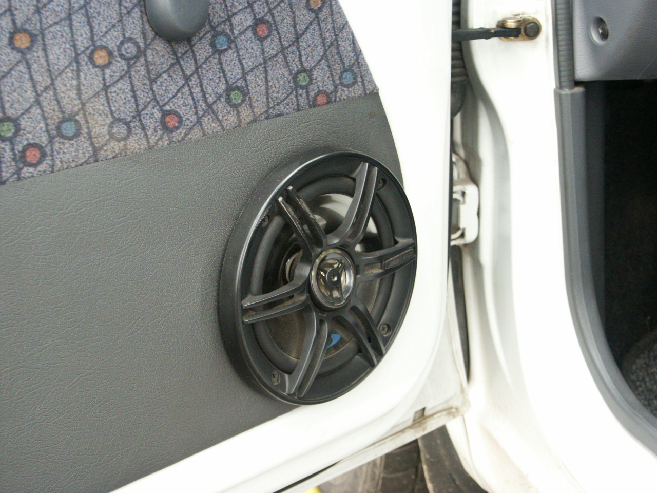

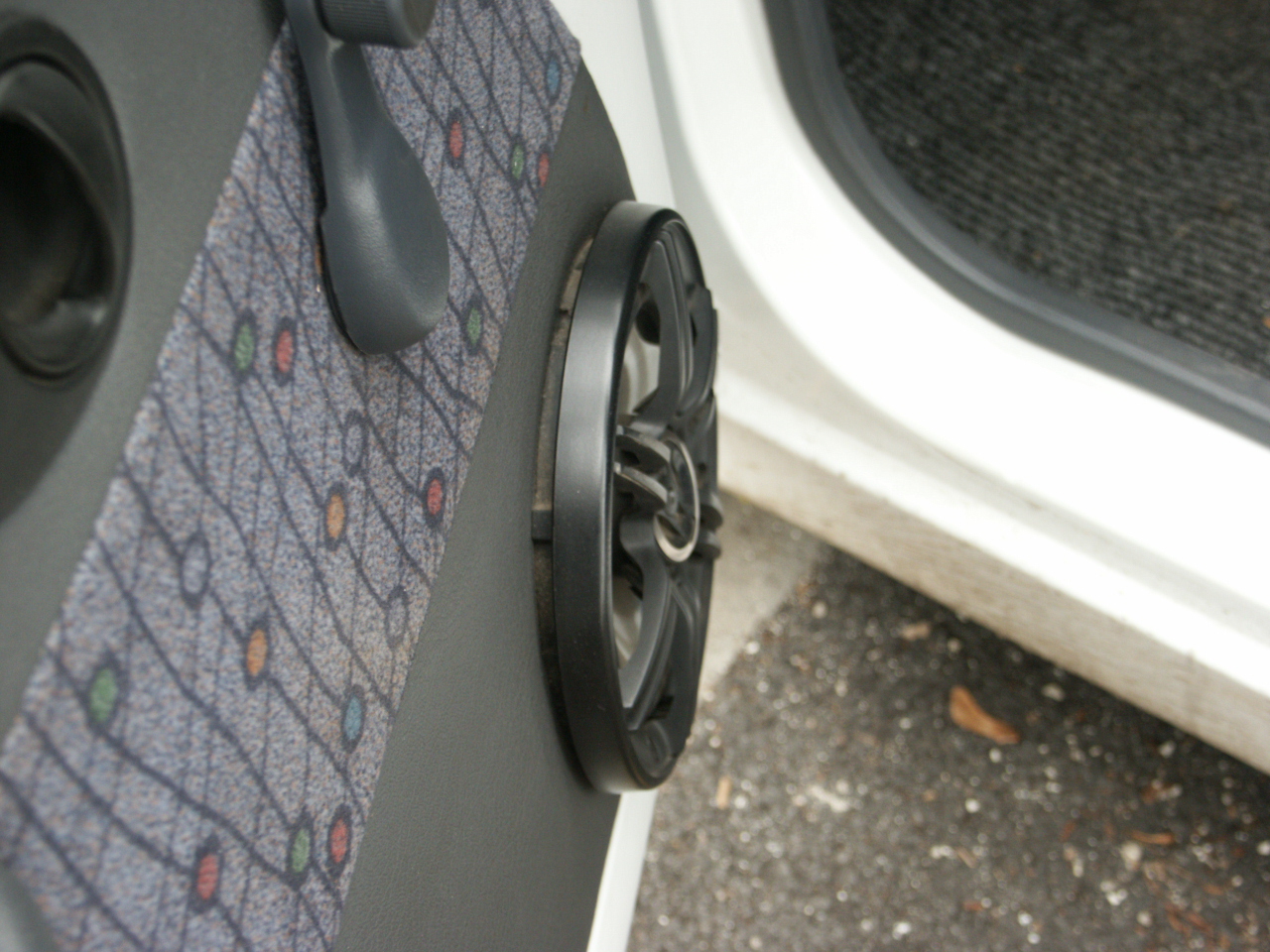

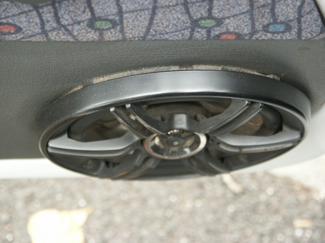

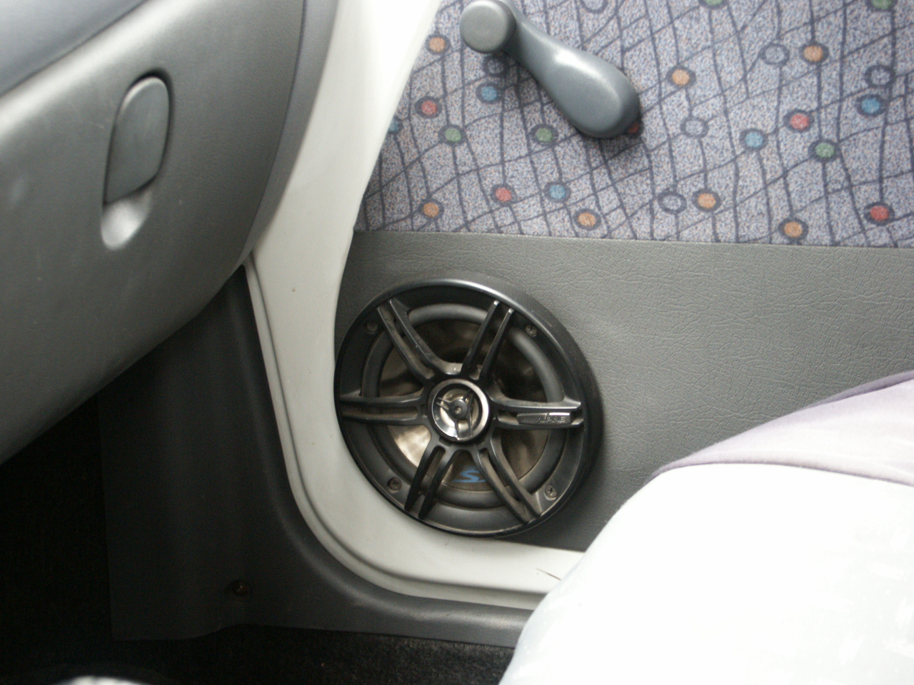

@ zapacitu, chiar daca "nu sint montate chiar estetic", pune te rog ceva poze.
Am reusit azi sa fac niste poze cu un aparat de la munca.Cam asa arata:
Hu-ul e Alpine CDE-9870R.
Difuzoarele sint tot Alpine, nu mai stiu ce cod au.Distantierele au venit cu ele in cutie.Le-am pus pt ca altfel dadea geamul in magnet.40w pe fata si 20w pe spate.
Pe spate am pus unele ovale, mici , care se potrivesc la fix in locasurile originale.
Pe fata au taiat un pic din tabla sa mareasca gaura.Firele erau acolo, doar mufa nu s-a potrivit.
Au taiat-o si au pus papuci.Pe spate la fel.
Iar la HU au legat firele fara sa taie de tot mufa originala si nu e legat pe contact, adica merge si fara cheie in contact.Asa am vrut eu.Tre sa fii atent sa nu-l uiti deschis.In rest e super ok, eu sint foarte multumit de cum se aude.
Singura chestie care nu mi-a placut la inceput e faptul ca difuzoarele nu au masca aia de protectie din plasa metalica.Tre sa fii atent in zona sa nu le spargi.Acum m-am obisnuit.Se cam vede praful , dar asta e.
Macar asa pot sa-l si curat :thumbl:

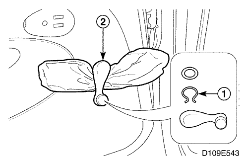

Confirm (din exemplul Matizului mewu) ca are fire de boxe trase in usi, chiar daca nu are montat casetofon din fabrica.
Vezi atasata schema cum se scoate maneta geamului.
