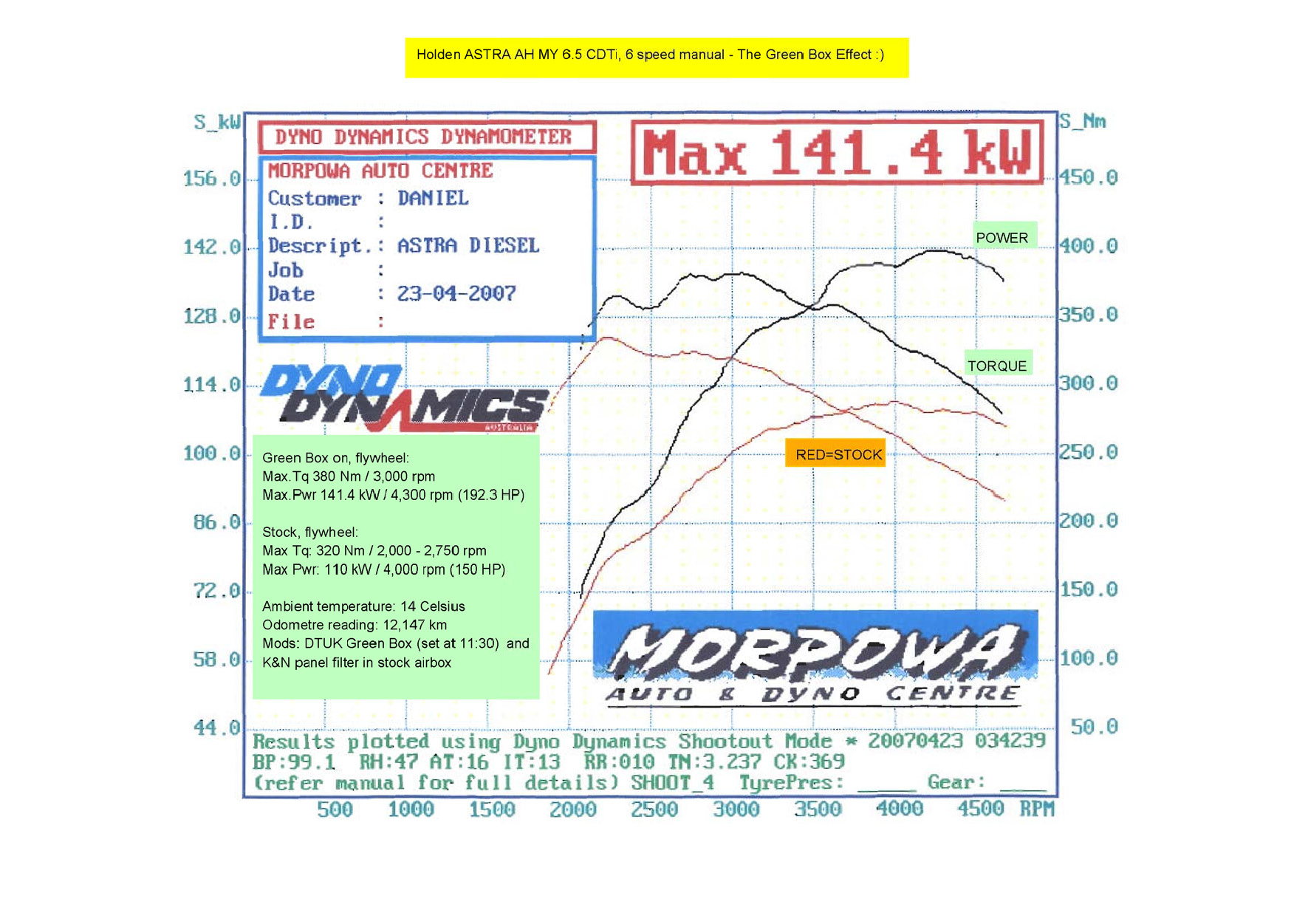

wallaby Posted July 31, 2007 Author Share Posted July 31, 2007 test dyno tractoras, cu si fara Green Box. ovi_jer, this one is for you: Link to comment
tolin Posted July 31, 2007 Share Posted July 31, 2007 E lesne de tot de facut dyno fara tuning. Imi ia 3' sa decuplez cutiuta de tuning, asa ca o sa rulez 4 teste, 2 cu tuning si 2 fara. Unde mai pui ca pot jongla cu setarile in tuning box... Mi-e ca stau o zi intreaga pe capul testerilor hahaha O sa-mi fac test dyno in Septembrie, asta ca-s curios si eu ce poate motorul meu si nu pentru ca as avea ceva de dovedit cuiva. Maine schimb prefixul la kilometraj, 10,000 km... E timpu' sa rotim rotile, nu? Acum sa comparam datele de mai sus cu datele de pe layout-ul de la dyno-test: 1- data este 23-04-2007, adica inaintea oricarei discutii de aici; 2- kilometrajul este la 12.147 km (?). In rest, un colaj reusit pentru cei care sunt la prima cheie. Link to comment
wallaby Posted July 31, 2007 Author Share Posted July 31, 2007 (edited) Kilometrajul e la 12,174 (adica 12 mii) de km, ce naiba... Vezi ca in engleza virgula e punct si invers Data am vazut-o si eu ca e eronata, baietii pur si simplu n-au setat-o, probabil pentru ca masina mea era prima la rand si era inca 8:30 dimineata... Marti dimineata pe de-asupra. Colajul de care vorbesti l-am adaugat pentru claritate. E destul de greu sa distingi cifrele pe grafic dupa scanare. Am adaugat doar titlul, textul din "zona verde" si cele 3 "etichete" explicative. In schimb curbele precum si restul graficului sunt autentice. Dovedeste tu ca "le-am facut" daca poti Eh, n-a fost chiar 200 CP si nici 400 Nm, dar e destul de aproape. Din cate am citit, un Diesel are nevoie de 20-25 mii de km ca sa-si dea drumul, asa ca mai fac un test peste cca 6 luni, ca sa ma dumiresc. Chestia faina e ca am putut face testele cu si fara tuning, back-to-back cu se spune, iar diferentele se vad clar. In plus, datele stock (320 Nm si 110 kW) sunt confirmate in grafic. Edited July 31, 2007 by wallaby Link to comment
