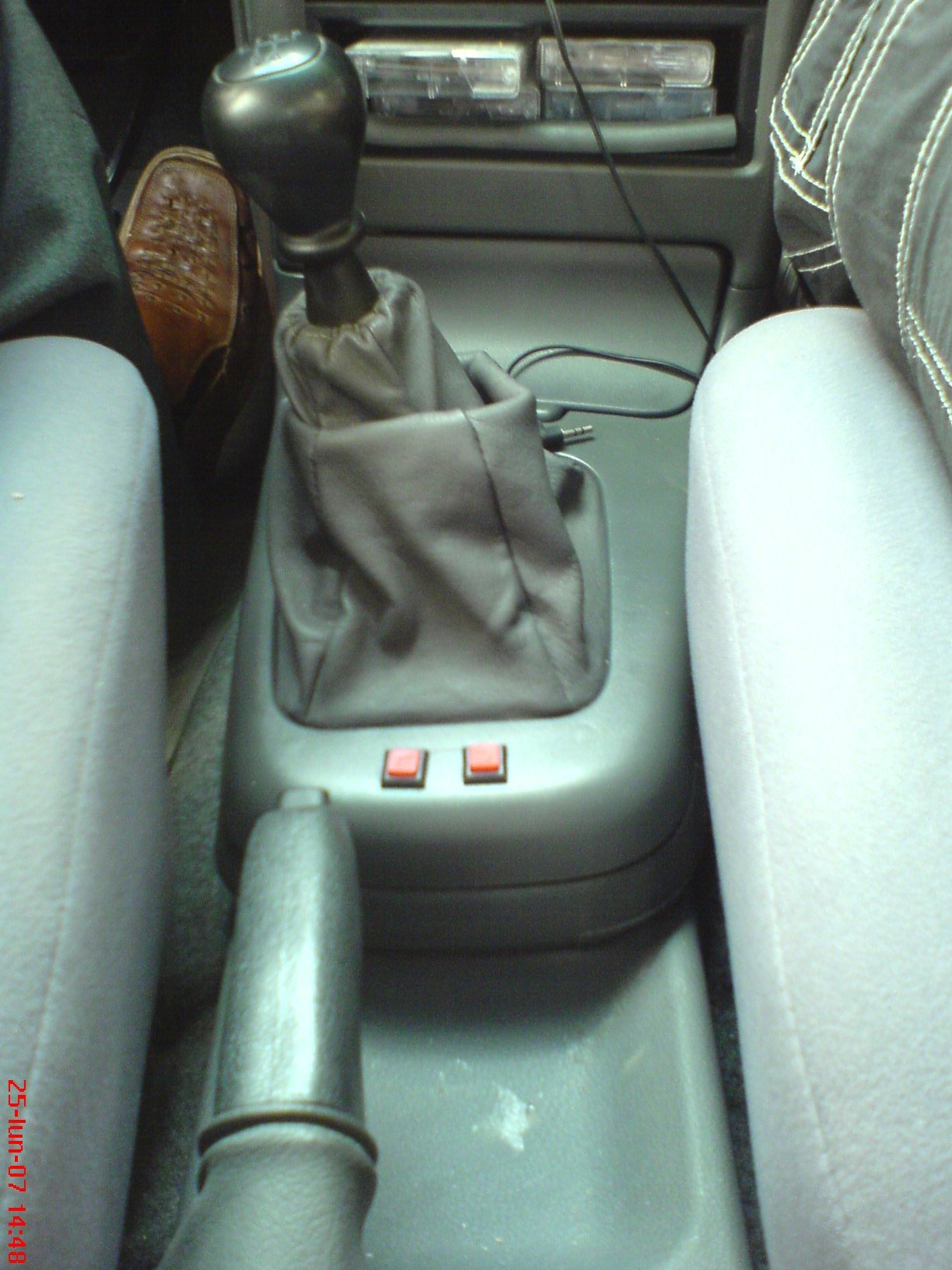

raresvintea Posted June 27, 2007 Share Posted June 27, 2007 revin. am facut aces lucru pe un cielo al unui priten si zic ca a iesit perfect. firele care actioneaza inchiderea/deschiderea sunt cele alb/maron. aceste fire pot fii gasite la alarma, sau dak masina nu a avut inchidere centralizata, la modulul de inchidere al alarmei, sau in portirea soferului. pun si o poza cu realizarea. PS pt a comuta deschis/inchis trebuie ca unul din aceste fire sa fie pus la masa. Link to comment
papie Posted June 27, 2007 Share Posted June 27, 2007 Ma gandeam sa fac si eu chestia asta, dar exista o intrebare. Actuatoarele au protectie la capat de cursa ? Pt. ca de obicei alarmele au modul care comanda pe o perioada mica aceste motorase pt. a nu se arde cand stau prea mult in sarcina. kit-urile (unele) de actuatoare din comert nu au aceasta protectie de cap de cursa (Limit Switches). Daca cineva tine actionat acel buton (optionalul de care discutam) mai mult decat este necesar ? Link to comment
raresvintea Posted June 27, 2007 Share Posted June 27, 2007 eu in cazul prezntat nu cred ca avea. oricum cred ca poti linistit 2 secunde sa tii apasat. E f simpla ideea si in loc de butoanele puse de mine poti pune alte butoane dar tot cu revenire, si sa faca contact cand e apasat nu cand e sus Link to comment

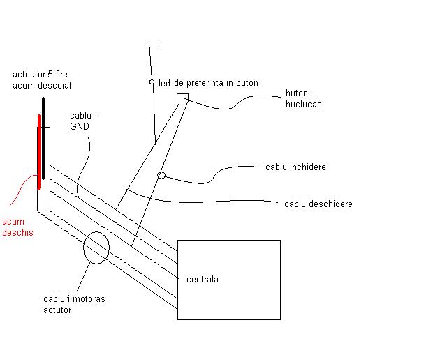

costelzb Posted August 30, 2007 Share Posted August 30, 2007 Se poate si cu un singur buton si optional un led de stare, cele dou fire se leaga direct la cablurile de inchidere si deschidere fara a fi nevoie de cablu de masa ptr. ca atunci cand actuatorul este deschis/inchis se realizeaza suntarea cablului de masa cu cel de inchidere/deschidere deci un cablu va fi ptr masa iar celalalt cablu ptr inchidere (daca usle sund deschise) sau ptr deschidere (daca usile sunt inchise). Centrala de actionare a actuatoarelor stie ce trebuie sa faca si cat timp trebuiesc actionate actuatorele. Ledul se conecteaza simplu depinde ce vreti sa indice (deschis sau inchis). Link to comment
papie Posted August 30, 2007 Share Posted August 30, 2007 Un singur buton ... cu mai multe contacte, sau ... nu. Nu prea am inteles. Cielo are tmporizator pentru acuatoare? Si daca da, unde este amplasat? Pune si tu o schema cu ceea ce ai descris. Pe langa acest buton ar mai fi o chestie interesanta de realizat. Masinile mai "destepte" au o inchidere automata la depasirea vitezei de 10 km/h si deschidere la oprirea motorului. Se poate realiza chestia destul de usor. Pareri ... ! Link to comment
costelzb Posted August 30, 2007 Share Posted August 30, 2007 Este necesar un buton cu doua contacte retractabil ceva asemanator cu butonul de dezaburire luneta (daca incape si un led inauntru e si mai bine). Centrala ptr actuatoare este undeva sub ECM. Alarma pe care o am (chiar si cea veche) incuie automat usile dupa 10sec de la pornirea motorului (asta doar daca sunt inchise) sau daca apesi frana de doua ori (asta nu stiu sa dau detalii ca nu am legat cablul ala), iar la oprirea motorului le deschide automat. Alarma este EagleMaster CL5100T iar cea veche CL1300 Link to comment

costelzb Posted August 30, 2007 Share Posted August 30, 2007 (edited) Dar de ce sa te complici. In plus daca tii apasat mai mult pe acel buton risti sa se arda actuatorii. In varianta mea nu se arde nimic ptr. ca centrala comanda cat timp sa fie actionat actuatorul (butonul doar o comanda - poti sa tii apasat pe buton toata ziua ca nu se arde nimic) in plus e si mai simplu. Un singur buton, doua fire, un led si atat. In plus cred ca in stand by cablurile de la motorasele actuatorilor sunt scurtcircuitate de centrala Edited August 30, 2007 by costelzb Link to comment
PVJ Posted August 30, 2007 Share Posted August 30, 2007 Dar de ce sa te complici. In plus daca tii apasat mai mult pe acel buton risti sa se arda actuatorii. In varianta mea nu se arde nimic ptr. ca centrala comanda cat timp sa fie actionat actuatorul (butonul doar o comanda - poti sa tii apasat pe buton toata ziua ca nu se arde nimic) in plus e si mai simplu. Un singur buton, doua fire, un led si atat. In plus cred ca in stand by cablurile de la motorasele actuatorilor sunt scurtcircuitate de centrala scema sistem inchidere centralizata + sistem audio CIELO sistem_inchidere_usi.doc Link to comment
costelzb Posted August 30, 2007 Share Posted August 30, 2007 (edited) Am facut repede o schema in paint Eu zic ca e foarte simplu ptr cei care vor sa aiba un astfel de buton (mie mi se pare util dace este amplasat unde trebuie) Din schema lui PVJ rezulta ca firele de la motorasele actuatorilor sunt scurtcircuitate Edited August 30, 2007 by costelzb Link to comment
nonel Posted August 30, 2007 Share Posted August 30, 2007 Se poate si cu un singur buton si optional un led de stare, cele dou fire se leaga direct la cablurile de inchidere si deschidere fara a fi nevoie de cablu de masa ptr. ca atunci cand actuatorul este deschis/inchis se realizeaza suntarea cablului de masa cu cel de inchidere/deschidere deci un cablu va fi ptr masa iar celalalt cablu ptr inchidere (daca usle sund deschise) sau ptr deschidere (daca usile sunt inchise). Centrala de actionare a actuatoarelor stie ce trebuie sa faca si cat timp trebuiesc actionate actuatorele. Ledul se conecteaza simplu depinde ce vreti sa indice (deschis sau inchis). La mine mere aceasta chestie cum spui tu doar daca nu am alarma pe masina. Daca cuplez si mufa de la alrma nu mai face nimic. Sti din ce cauza poate fi? Link to comment

costelzb Posted August 31, 2007 Share Posted August 31, 2007 (edited) La mine mere aceasta chestie cum spui tu doar daca nu am alarma pe masina. Daca cuplez si mufa de la alrma nu mai face nimic.Sti din ce cauza poate fi? Mufa de la alarma are 6 fire. Doua la cele doua fire de comanda ale actuatorului, doua la minus (GND) si inca doua care ar trebui sa duca la + doar daca nu ai centrala separat (alarma va comanda direct motorasele actuatorilor). Cred ca la tine este montata centrala, iar cele doua fire care (in cazul cand ai si centrala pe masina) trebuiesc taiate (sau scoase din mufa aia - cum am facut eu) sunt conectate la plus sau legate intre ele. Uita-te la mufa si taie alea doua fire fara frica. Vezi in schema de mai jos. Eu cred ca la tine este folosit schema a doua in loc de prima schema. Edited August 31, 2007 by costelzb Link to comment
nonel Posted August 31, 2007 Share Posted August 31, 2007 In prima faza am folosit schema 2, dupa ce am vazut ca nu e bine am folosit prima schema dar tot nu merge. Are vreo legatura acel led ca nu e conectat in buton? Link to comment

costelzb Posted September 3, 2007 Share Posted September 3, 2007 @nonel: Teoretic problema trebuie sa fie din cele doua fire (care trebuiesc taiate) sau din circuitul lor din alarma (sunt suntate intre ele). La mine am incercat si merge. Cat timp alarma e in stand-by cele doua fire de comanda (inchis/deschis) sunt conectate la cele doua fire din schema care sunt taiate >>> deci acolo e problema. Mai uita-te odata @Dj_Dark: La cielo trebuie sa scoti ECM-ul din suportii lui si ajungi la centrala. La tine nu stiu daca e la fel. Link to comment
