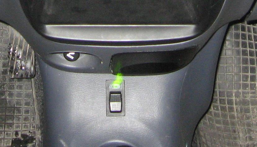

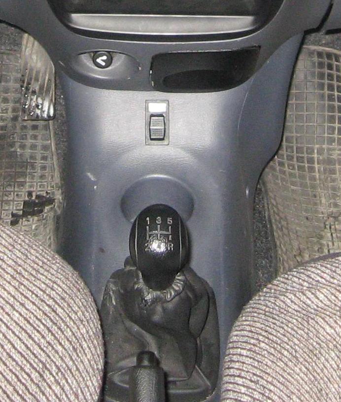

lperisoara Posted February 1, 2011 Share Posted February 1, 2011 (edited) On 4/4/2008 at 12:16 PM, siru said: Poze cu butonul de Solenza montat pe cochilia volanului de Matiz: - langa maneta de stropitoare e butonul Eu am instalat butonul pe consola centrala. Si este buton de SuperNova. Edited February 1, 2011 by lperisoara Link to comment
