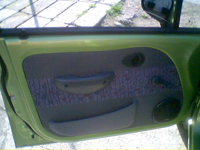

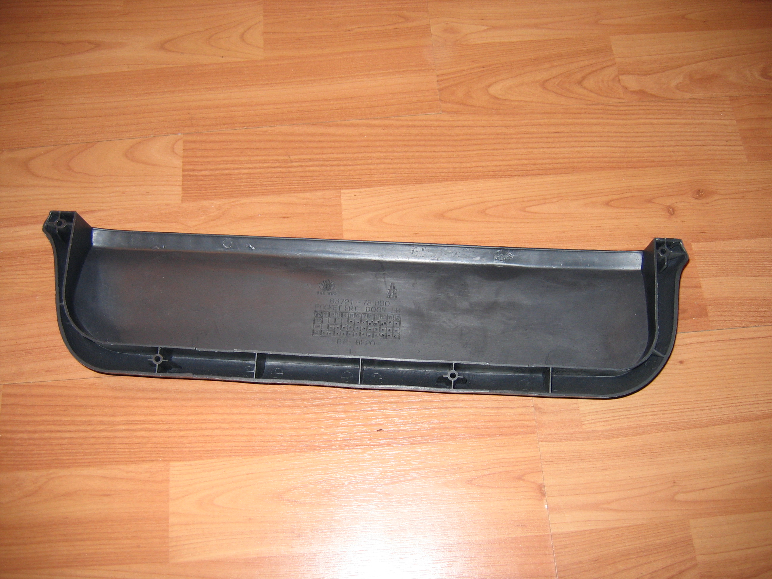

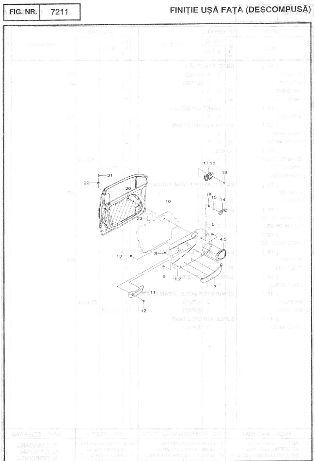

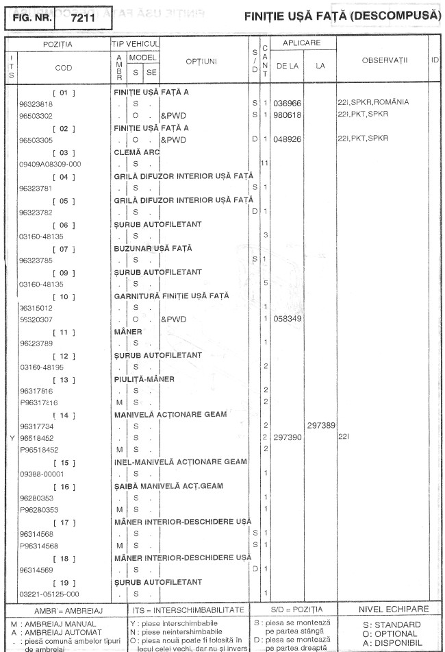

siru Posted October 29, 2007 Share Posted October 29, 2007 (edited) Nu am poza facuta. Pun o schita luata de pe site-ul http://www.autoware.ro. Daca vrei neaparat poza, da "search" pe forum, caci am mai vazut buzunarul respectiv in poze facute de altii, dar nu imi aduc aminte unde. In prima poza atasata buzunarul de Matiz este piesa numarul 7. In poza a doua vezi codul de produs Daewoo pentru piesa asta. Am cumparat-o de la magazin de piese Daewoo din Pitesti. Dar, ca principiu, cauti orice magazin care zice ca vinde piese de origine Daewoo, ceri piesa asta si, daca respectivii nu stiu despre ce e vorba, dai codul produsului si pot sa-ti aduca pe comanda. Am vazut la magazinul din Pitesti ca au un catalog tiparit care este exact ce apare pe site-ul de mai sus - m-am orientat la fata locului in catalogul lor. Buzunarul a costat circa 10 RON. Edited October 29, 2007 by siru Link to comment
siru Posted October 29, 2007 Share Posted October 29, 2007 Revin si sustin din nou ce am sustinut in postul anterior, de data asta cu dovezi: http://www.daewooclub.ro/forum/index.php?s...&hl=buzunar Atasez doua poze din topicul de mai sus (gasit cu functia "search"). Prima poza este buzunar de Tico, cum a montat si colegul nostru. A doua este buzunar de Matiz, pentru fete de usi de Matiz E klasse, nu SE. Link to comment

siru Posted November 17, 2007 Share Posted November 17, 2007 Daca inteleg bine intrebarea, te referi la 'grosimea' spatiului interior oferit de buzunarul Matizului. Din pacata, buzunarul este forte 'ingust', cred ca deschiderea e de 2 - 3 cm. De exemplu, am reusit sa bag in buzunar: manualul de utilizare Matiz (cu grosime de 1,5 - 2 cm) si 2 - 3 pungi de plastic pliate. In schimba buzunarul de Tico (pus pe Matiz) are deschiderea de vreo 4 - 5 cm aproximativ, dar vezi si din poze ca nu e la fel de adanc. Link to comment
NFS Posted November 17, 2007 Share Posted November 17, 2007 Nici nu-ti trebe sa fie adanc... ca la ingustimea aia nu prea poti sa bagi mina in el. Alea de Tico sunt numa' bune. Grosimea e nitel mai mare decat grosimea fetei de la cass... intra la fix. Link to comment
