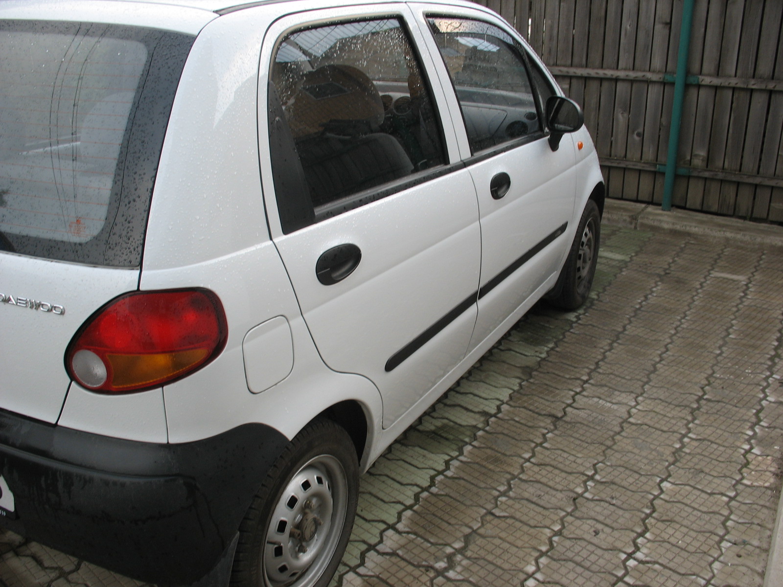

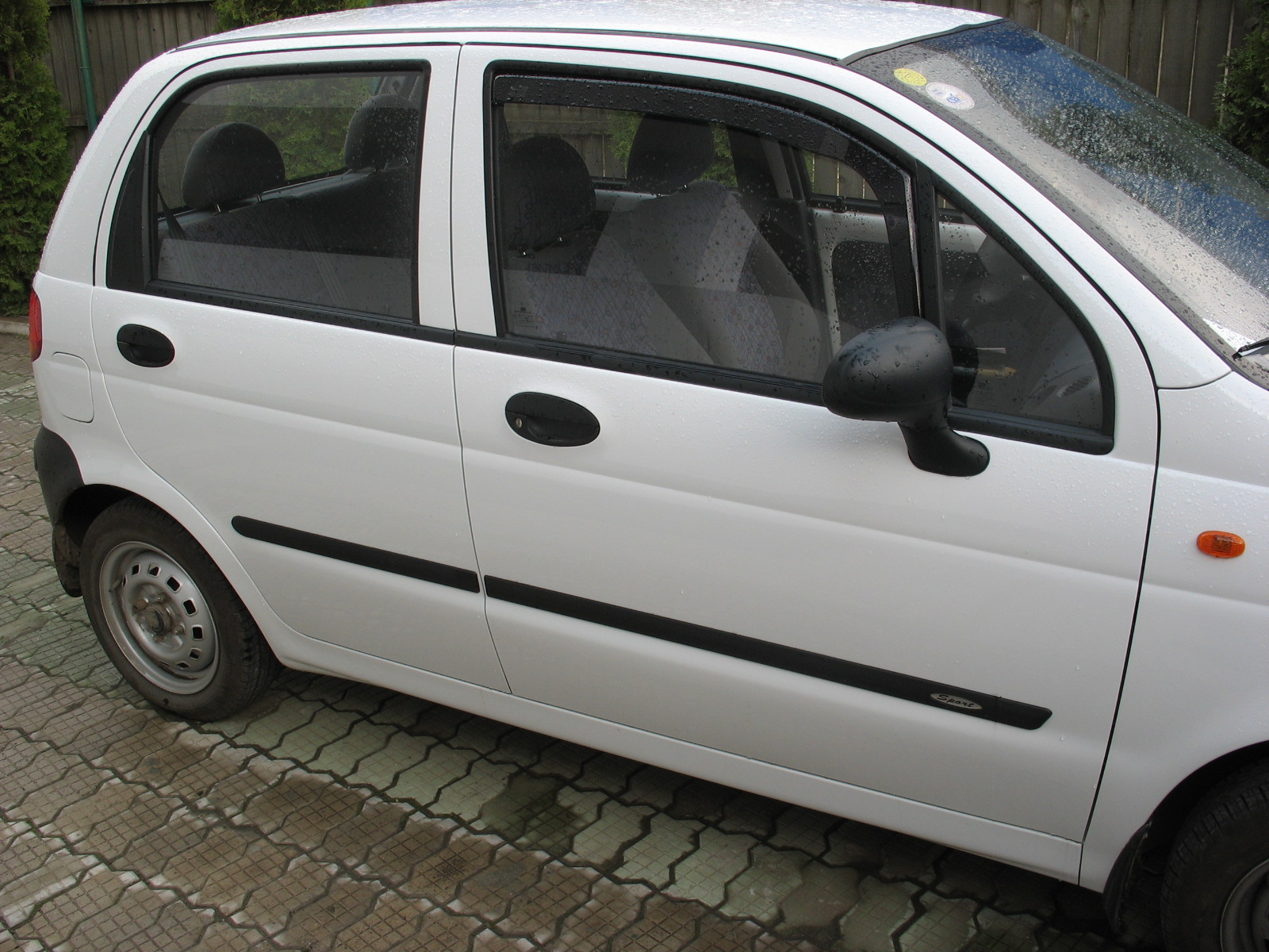

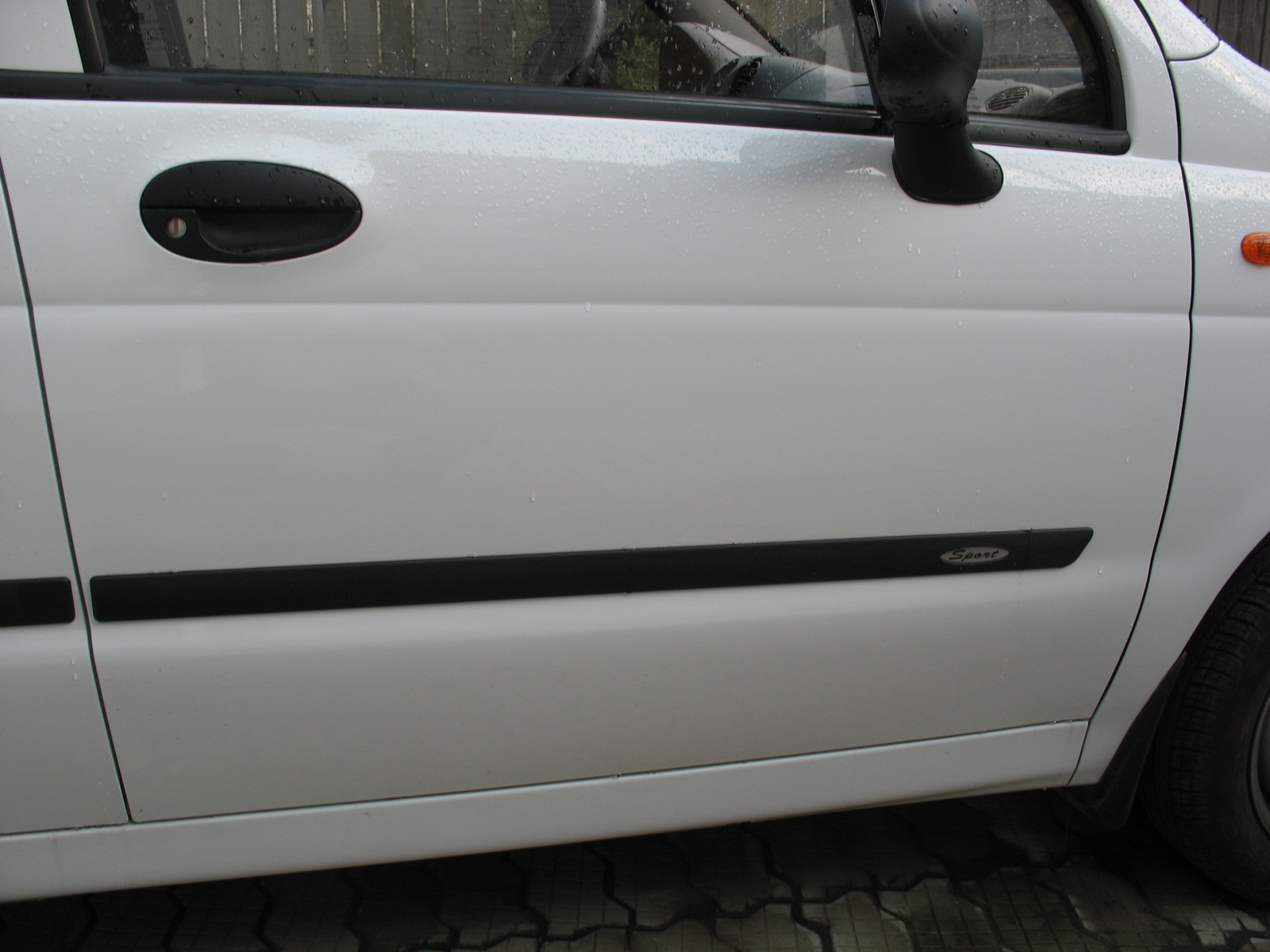

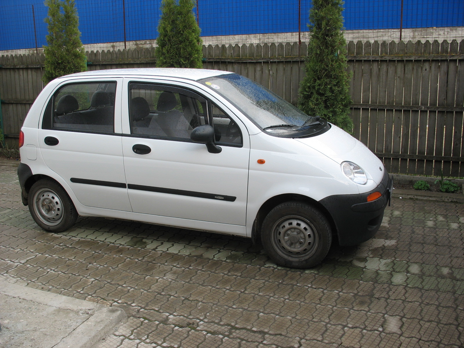

siru Posted April 4, 2008 Share Posted April 4, 2008 Am mers pana la urma pe estetic, in loc de functional. Iata pozele cu lucratura finala. Link to comment
bishnitzarul Posted April 4, 2008 Share Posted April 4, 2008 Arata foarte bine si asa,insa am o nelamurire : sigur sunt de matiz bandourile ? par cam mici..mai ales cel de pe portiera din fata. Link to comment
siru Posted April 4, 2008 Share Posted April 4, 2008 Hmm... Cam ai dreptate... Bandourile fata au sigla pe care scrie "Sport", deci nu sunt sigur pentru Matiz, desi mi s-au vandut drept pentru Matiz. Nu e mare beleaua. Las-o ca merge si-asa! Link to comment

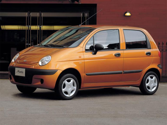

closchkutza Posted June 20, 2008 Share Posted June 20, 2008 Mai, eu v-am spus doua lucruri: 1. Bandourile la matiz se monteaza in scobitura aceea; 2. Alea nu sunt bandouri de matiz, sunt unele care se potrivesc si atat. Am pus o poza cu cele de matiz; Link to comment

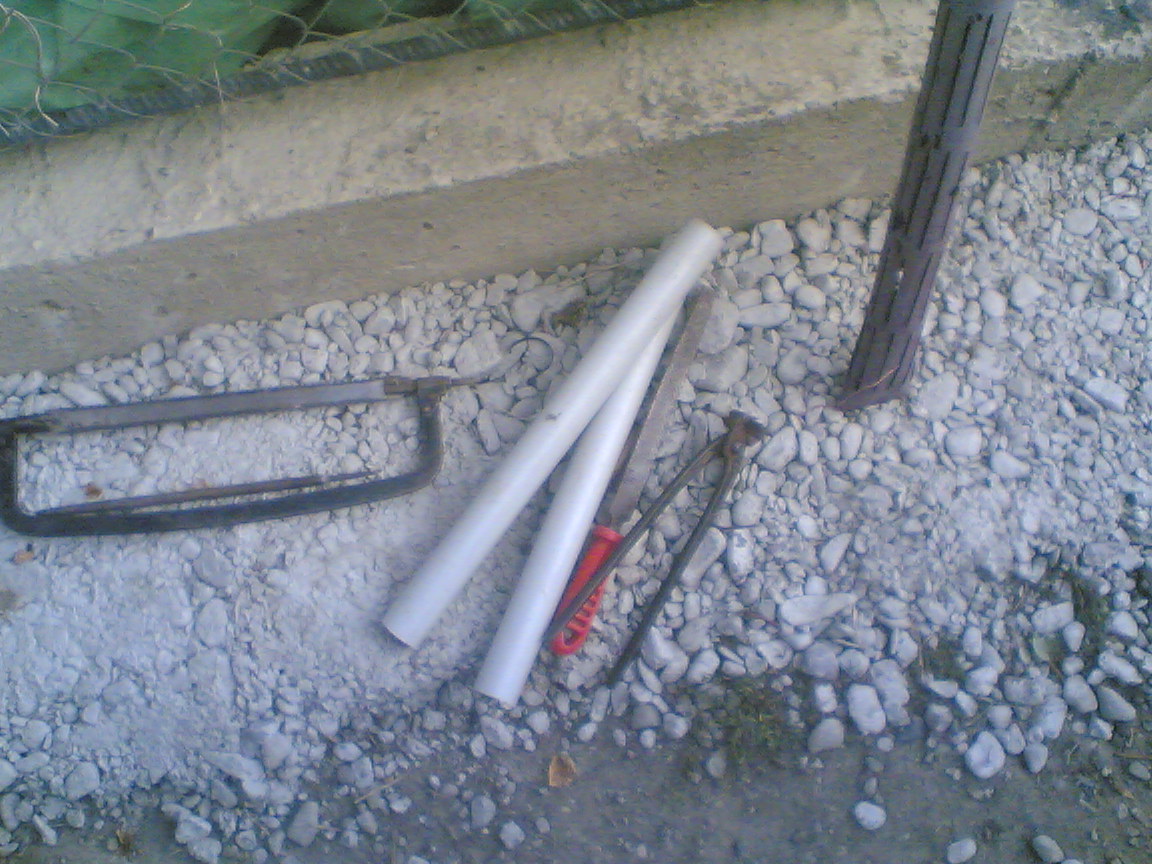

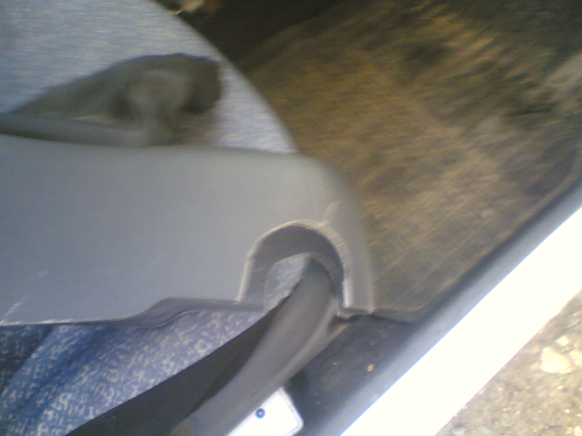

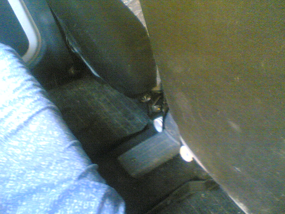

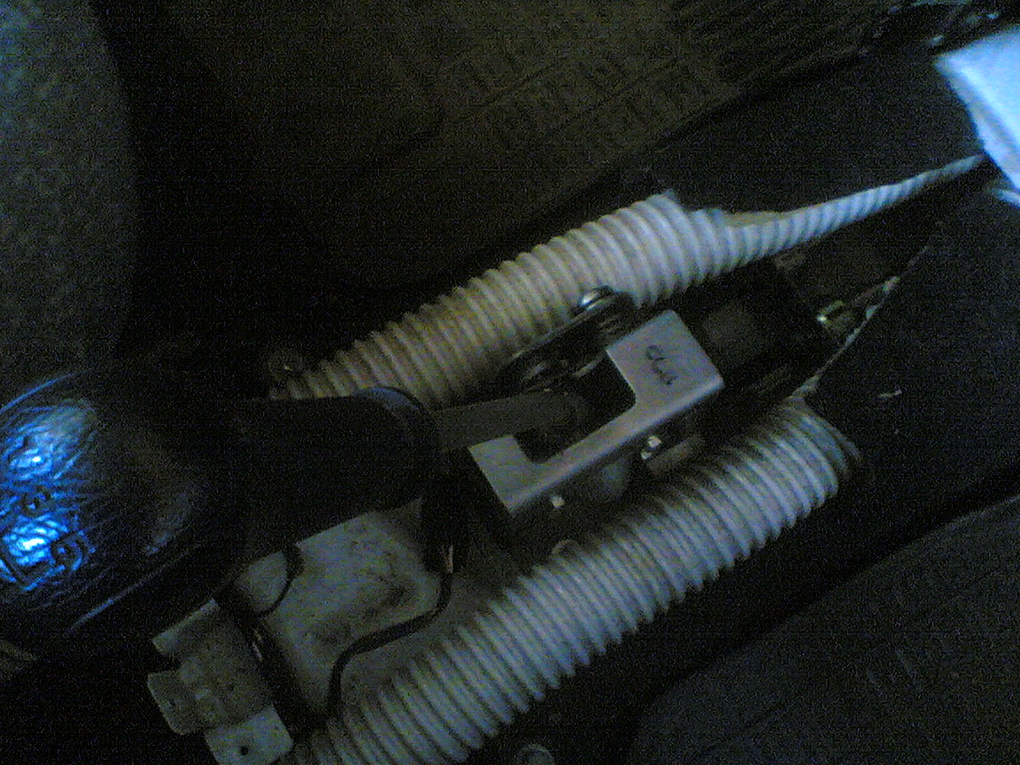

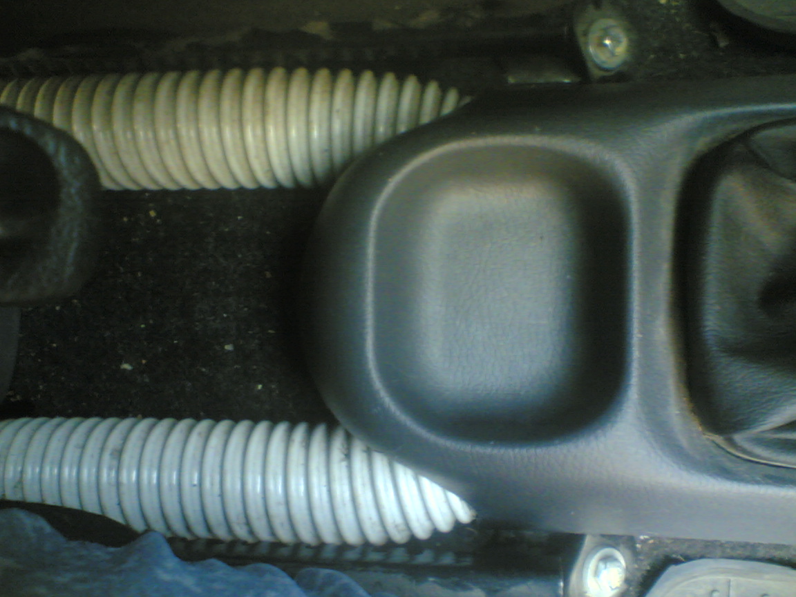

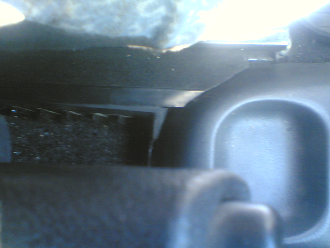

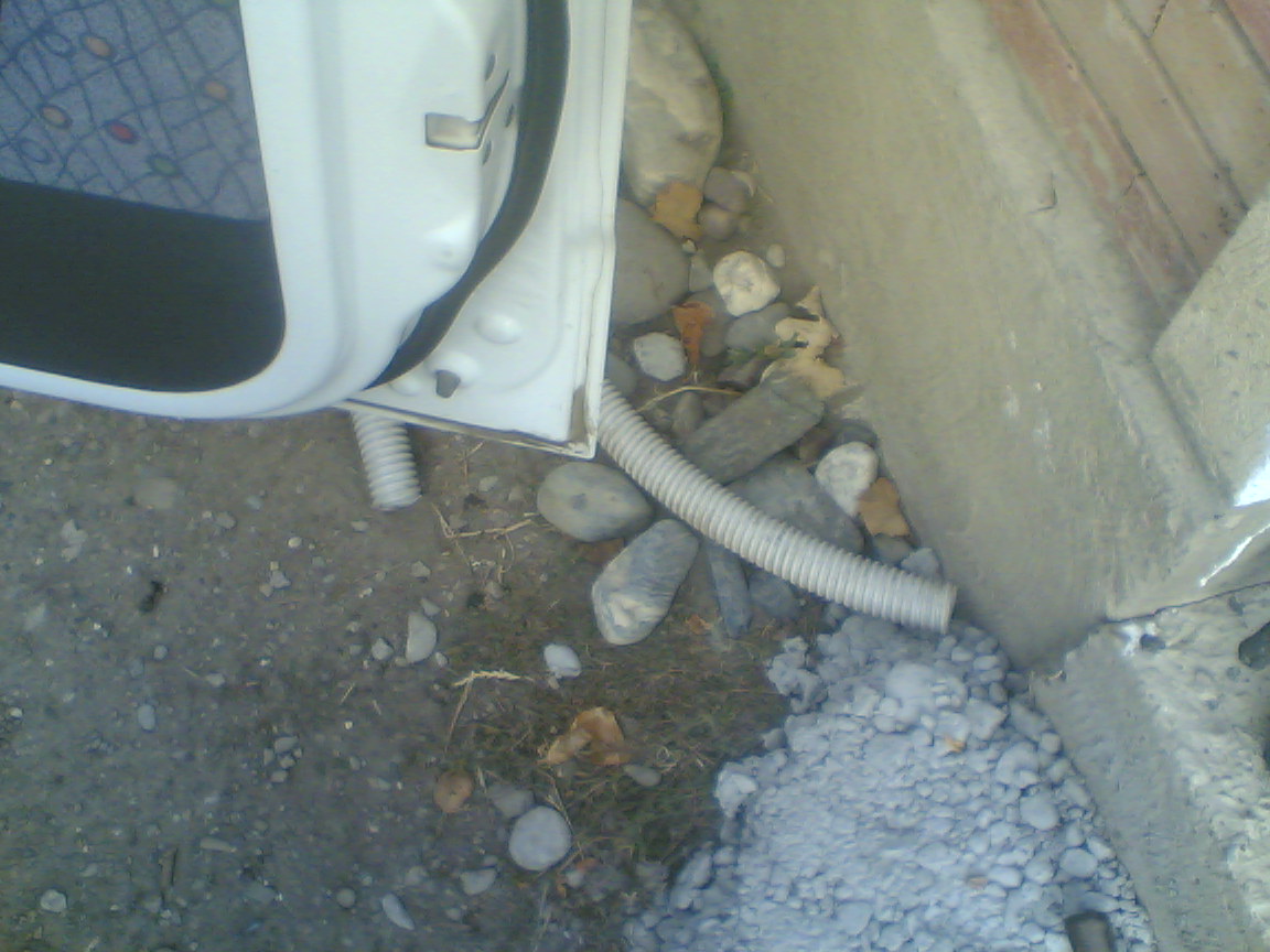

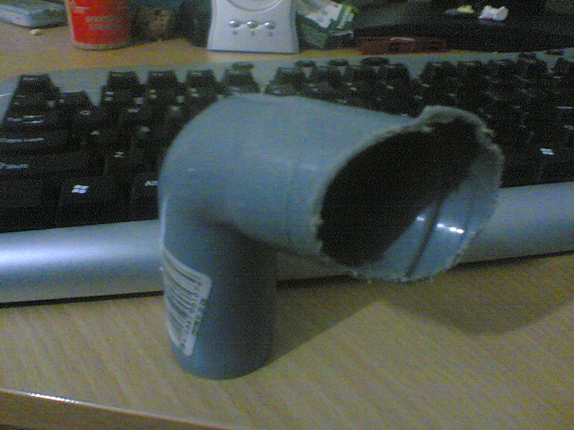

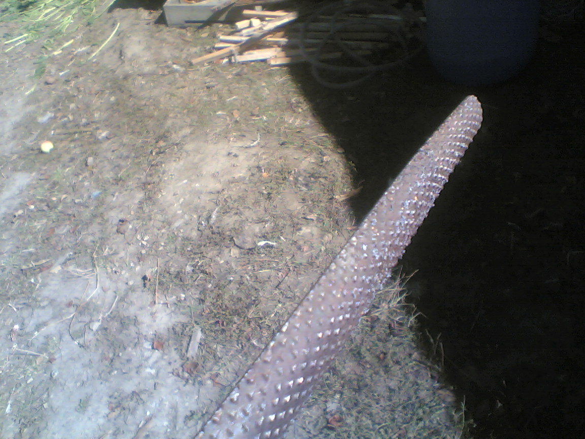

augustinionut Posted October 4, 2009 Share Posted October 4, 2009 (edited) Vine iarna Se desurubeaza " suportul de pahar" , se taie colierul PVC de pe tija schimbatorului se prinde de partea din fata si se trage in sus; ajuta daca masina e in tr 2 sau marsarier.Se decupeaza partea din spate conform "desen" si din ceva guaina de 42 si copex PVC se incropesc doua tuburi ce se pozeaza pe langa ansamblul schimbator.Cu o rashpa sau rashpila buna , se pilesc gaurile sistemului ventilare picioare , pentru facilitarea accesului cu tuburile pregatite .Se remonteaza ce s-a demontat.Acum , partea proasta e ca nu am avut materiale de culoare neagra, dar cand vor aparea vor fi puse in opera.A, si sa nu uit : intrarea in sistemul ventilare picioare va fi facuta cu doua coturi pvc 90 grade , cel mai probabil luni . Cei ce vor executa aceasta lucrare , sa va uitati cu atentie la gaurile ventilare picioare : nu e suficienta introducerea tuburilor , ci si asigurarea fluxului de aer , pentru ca daca impingeti tare in sus ajungeti intr-un "tavan" si gaurile vor fi obturate.De aceea voi folosi coturile PVC , introduse si orientate spre fluxul de aer .Nelamuriri ?!? Edited October 6, 2009 by Mircea Link to comment

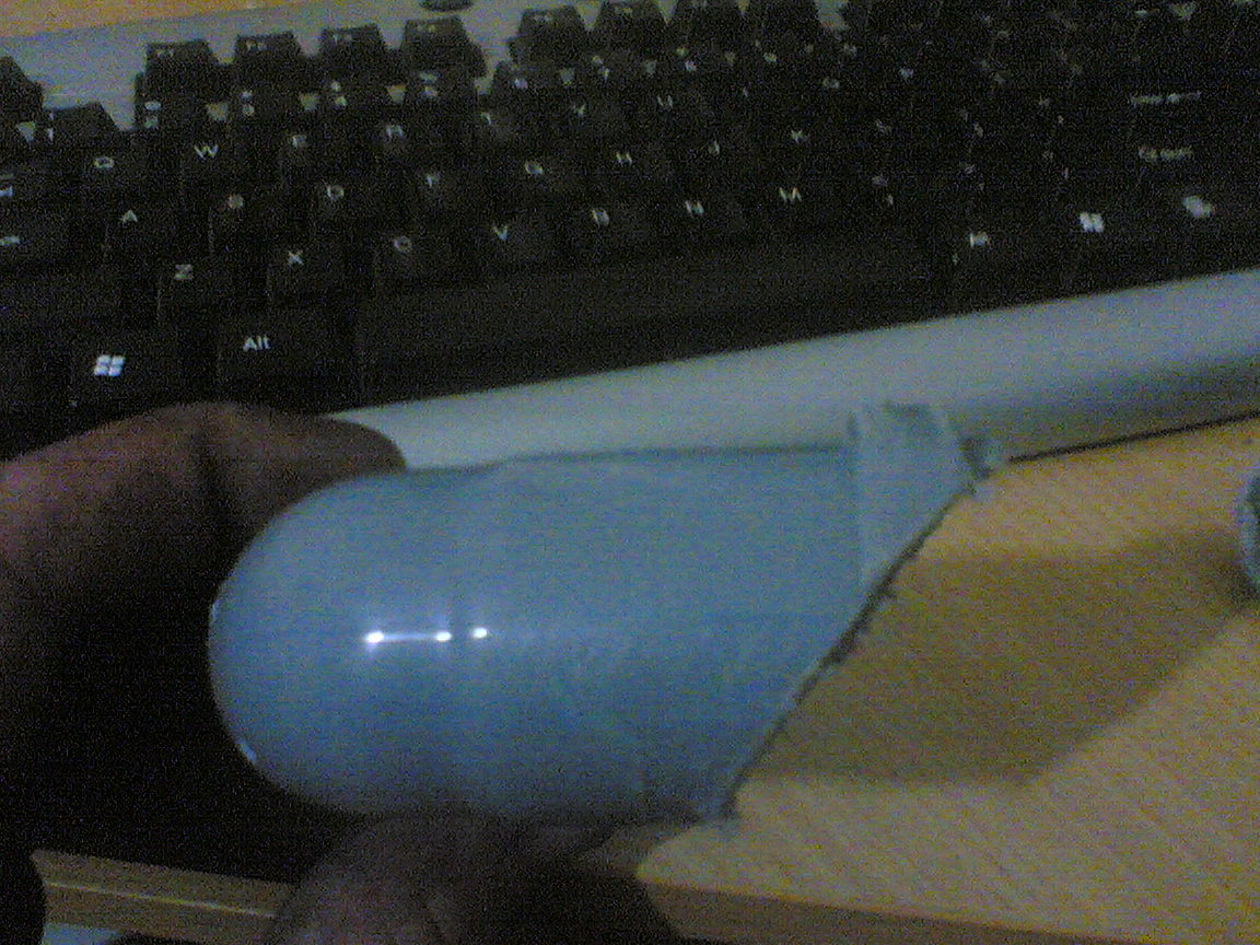

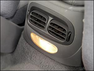

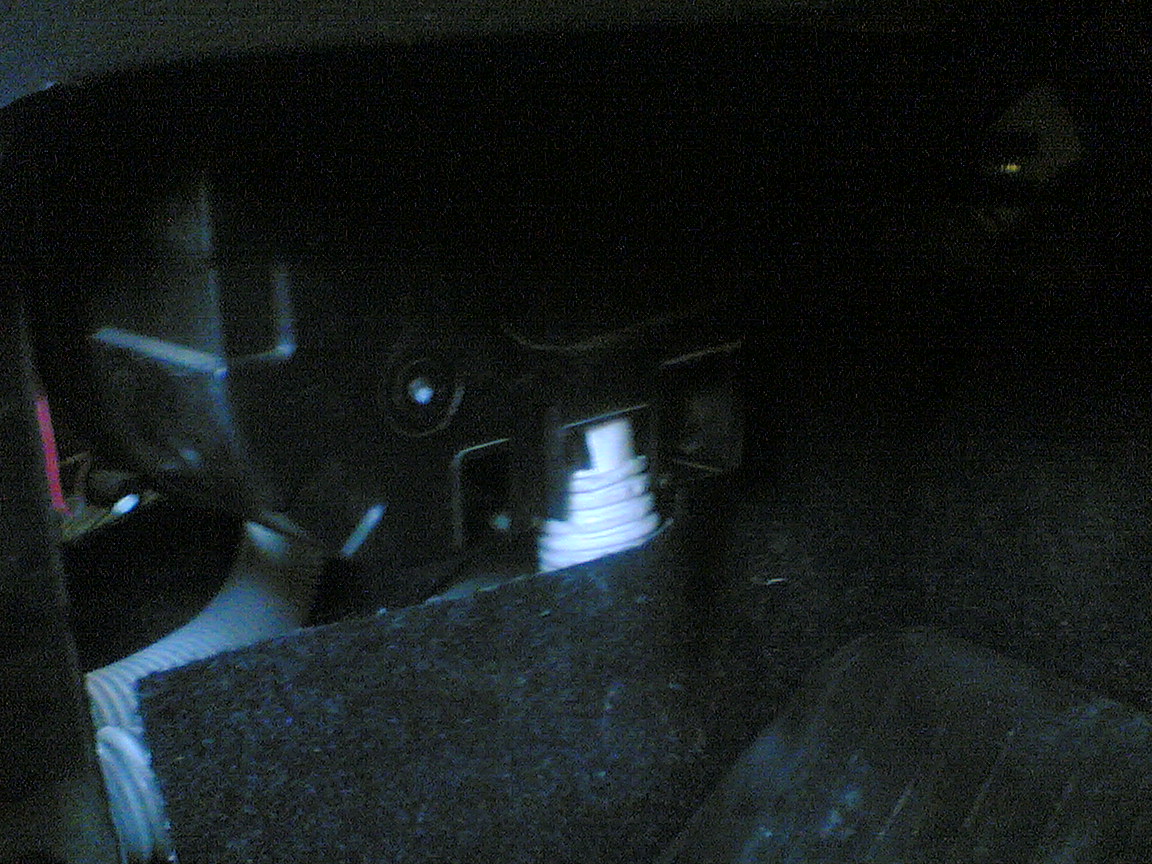

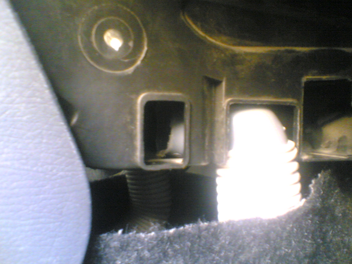

augustinionut Posted October 5, 2009 Share Posted October 5, 2009 (edited) Unul din coturi , preparat (cel de pe partea soferului). Cu ventilatorul pe treapta 1 , dat "la picioare" , poa' sa stinga o lumanare , la capatul fiecarei tevi P.S. Cred ca sistemul va ajunge asa ca in ultima poza Edited October 5, 2009 by augustinionut Link to comment
raven84 Posted October 6, 2009 Share Posted October 6, 2009 (edited) P.S. Cred ca mai bine iti iei direct Mertz,ce zici? Daca vrei sa faci o chestie desteapta, umbla la cotiera si fa-i o carcasa intai, mai gandeste putin problema si lucreaza si la design. Oricum, ideea e buna. Si acum, oarecum fftopic: *)Evident ca la calitatile tale nu ai putea sa obtii un job la pininfarina, dar cu siguranta ai talentul necesar sa faci ceva mult mai aspectuos. Mai mult, poti opta si pentru o ventilare orientata in sus... nu zic de ce ca imi iau warn...sau poate chiar ban *) Expresia de mai sus se doreste a fi un pamflet si va fi tratata ca atare, autorul isi rezerva dreptul la fuga in tarile calde, in caz de nevoie Edited October 6, 2009 by raven84 Link to comment

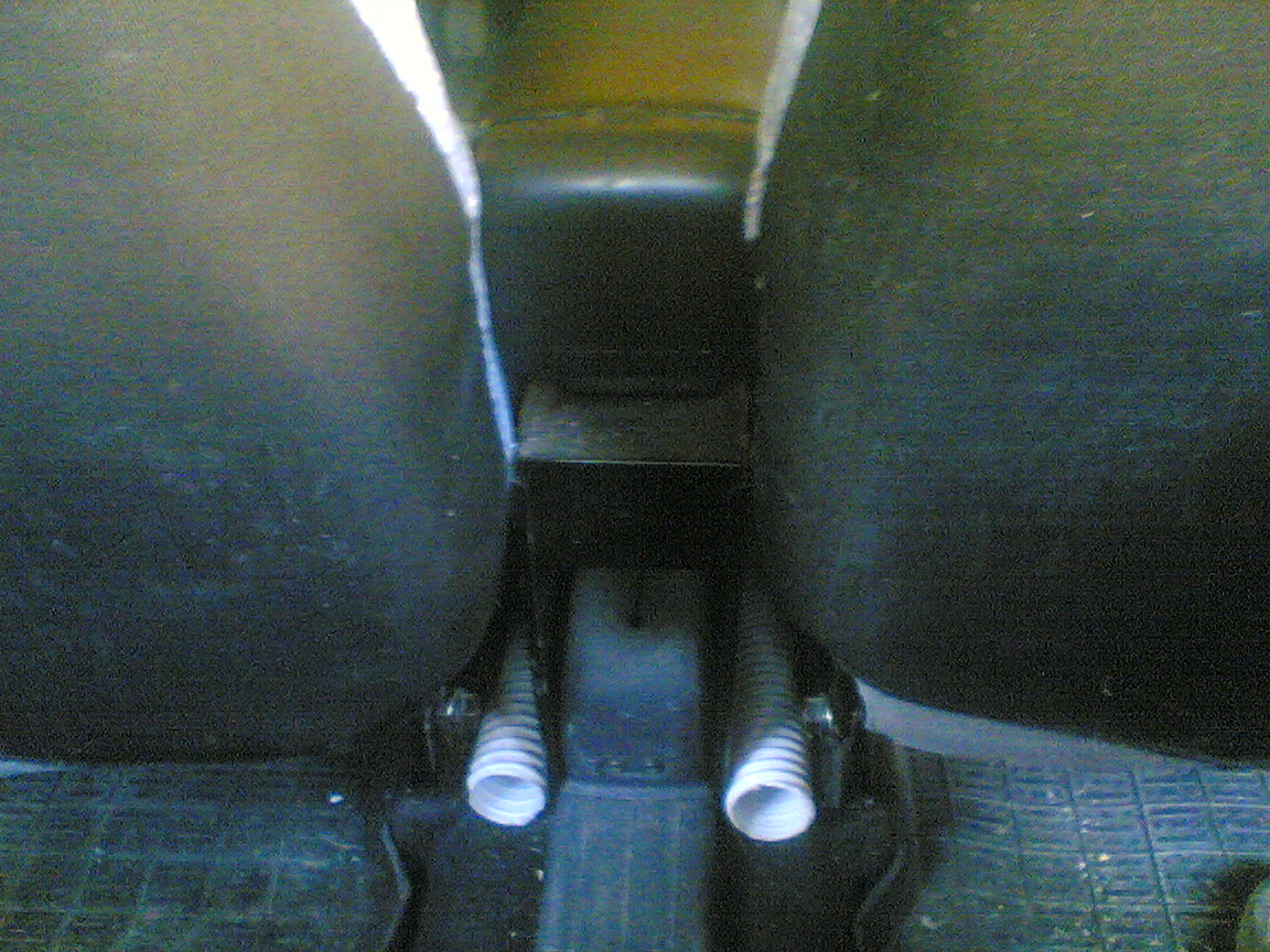

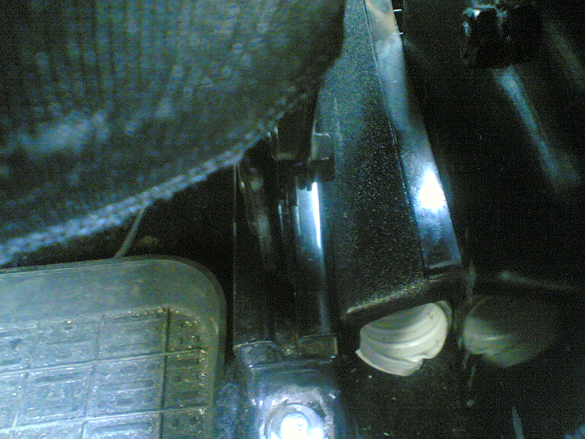

augustinionut Posted October 6, 2009 Share Posted October 6, 2009 (edited) Poti sa incepi de pe acu'. SA ALERGI !!! Da-mi o idee sa maschez astea .Asa arata tuburile PVC 90 grade montate . Edited October 6, 2009 by augustinionut Link to comment
raven84 Posted October 7, 2009 Share Posted October 7, 2009 (edited) Reconstruieste consola schimbatorului din fibra de sticla si prelungeste-o pana in spate cu suport pentru montarea cotierei. Sau, varianta mult mai romanesca, masoara bine spatiul si cauta o consola similara de la alta masina. Na...acum pot sa ma opresc din fugit??? L.E. Oricum Mitzu nu arata rau nici asa, pana la urma poate ii redecorezi interiorul in stilul filmelor SF 'eftine de la sfarsitul anilor '80 cand interiorul navelor spatiale era reprezentat ca un sir de incaperi cu multe multe tuburi de ventilatie dispuse haotic.... Edited October 7, 2009 by raven84 Link to comment
augustinionut Posted October 11, 2009 Share Posted October 11, 2009 Ca orice provizorat, cred ca va ramane solutie definitiva Niscai plastice de la o carcasa de televizor bulit: Link to comment
