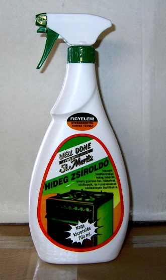

Viktor Posted November 18, 2010 Share Posted November 18, 2010 Uleiul ala ars (depuneri) nu prea vrea sa-l dea jos motorina, am incercat. Am incercat urmatoarele: benzina, motorina, spay pentru carburatoare, motor flush. Tare greu se curata. In trecut, la un motor desfacut compet, am incercat o droae de substante, nimic. Singurul produs care si-a facut treaba, curata cit ai clipi, a fost asta. Lasat citeva minunte si spalat cu presiune de apa. Problema e ca la motorul asta nu-i desfacut si sub nici o forma nu bag apa in el. Incerc a folosi orice alte substante ce nu necesita clatirea cu apa. Am cinci litri de brake cleaner pentru final. Link to comment
