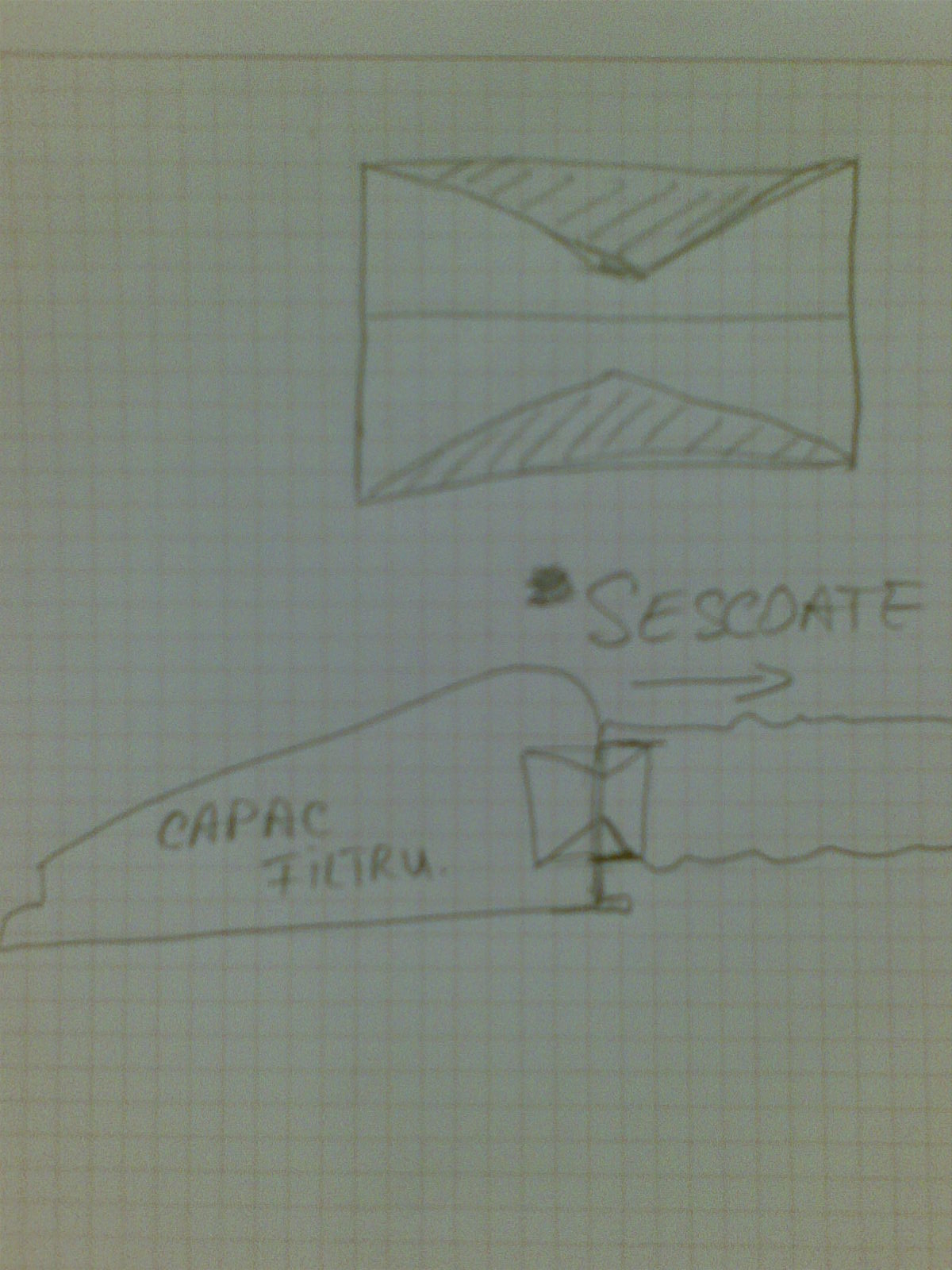

AmunDei Posted November 28, 2008 Share Posted November 28, 2008 @AmunDei > Teoria bate practica oricand, deoarece practica este intotdeauna, doar, un caz particular al teoriei. Dar daca te-ai incumetat la o teorie, mergi pana la capat, tine seama si de tubul de dedesubt, cel care constituie un adevarat by-pass peste (ma rog, pe sub) tubul Venturi. Stiu si de asta ma mir si eu. Desi teoria merge spre restrictor, noi am dovedit altfel. Acum, toata calculele pe care le-am facut au la baza un fluid ideal, care nu isi schimba temperatura si presiunea. Sunt prea multe variabile, m-am limitat si eu sa calculez ce pot. Iar tubul din interiorul filtrului recunosc ca nu stiu cum as putea sa-l introduc in ecuatie. Cum am spus, efectul major pare a fi dat de admisia marita si nu de scoaterea doar a restrictorului. Lucrul cert e ca masina merge bine asa, o sa incerc cum am zis si cu restrictorul pus inapoi, for the sake of science. Iar in legatura cu modelele urmatoare ce nu mai au restrictiile astea, s-or fi uitat oamenii pe topicul asta Link to comment

Dead666Ghost Posted December 9, 2008 Share Posted December 9, 2008 inseamna ca la mine au uitat sa il puna .. de fapt eu ma miram ca al meu fuge in 160 dupa care se plafoneaza ..adica creste mai greu in viteza.. mentionez ca folosesc benzina numa 99+ sau 100 am desfacut ambele coliere si m-am uitat pe tot traseul si nu am vazut nici o piesa de plastic sa obtureze ..e direct flow.. si in poza bulina e exact in spatele carcasei de plastic a filtrului deci nu aveam cum sa ratez..corect ? Link to comment
