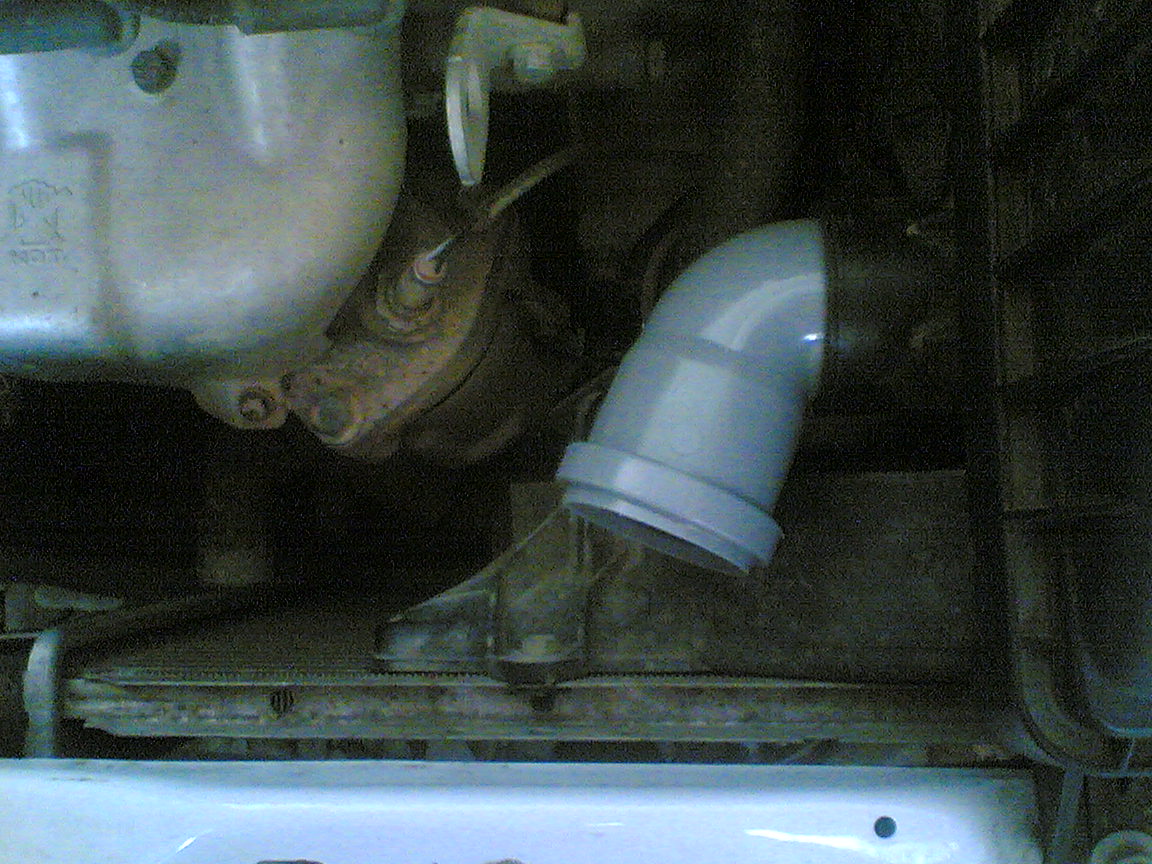

augustinionut Posted April 9, 2010 Share Posted April 9, 2010 Din studiile pe animalul din dotare, faza cu cot pvc mi se pare fiabila.Asta iarna a fo orientat spre galeria evacuare, acum e orientat spre buza de deasupra radiatorului. Link to comment

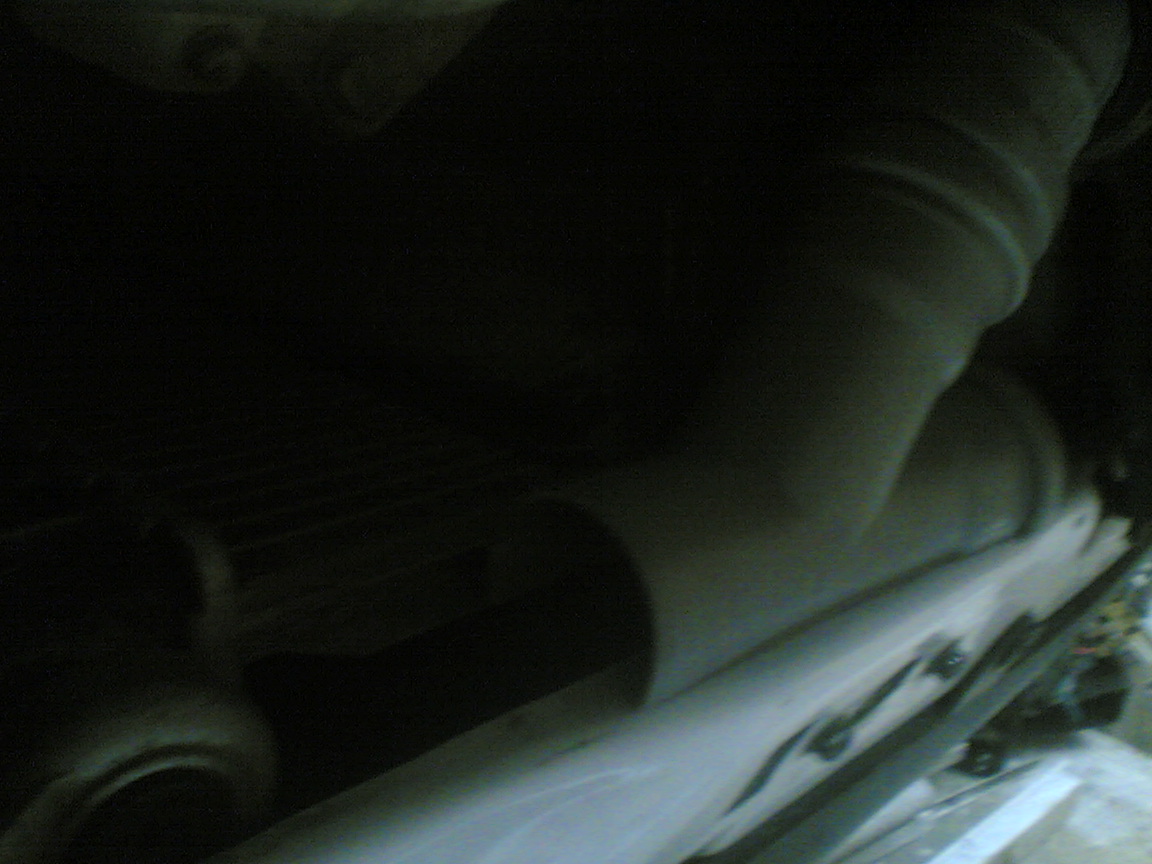

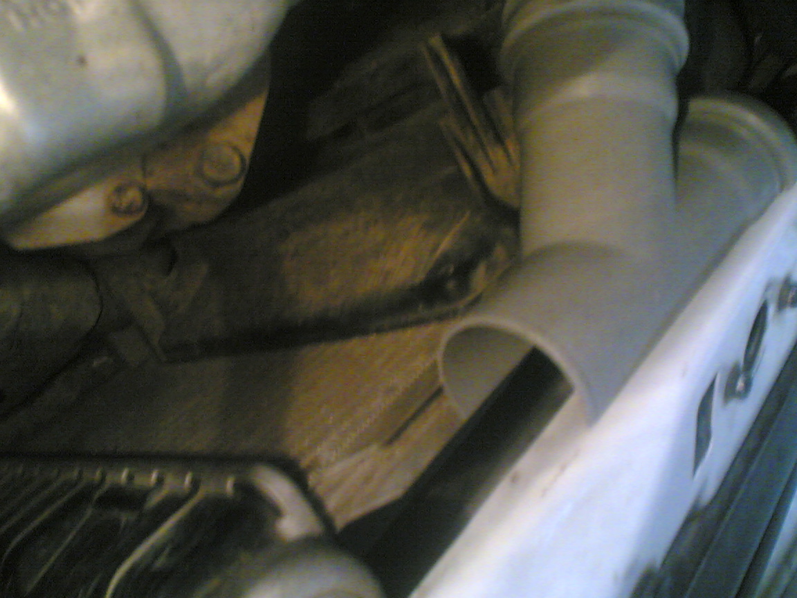

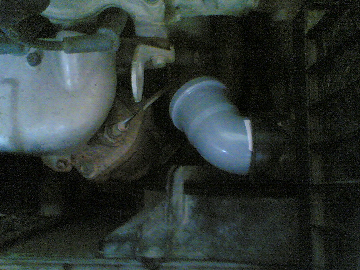

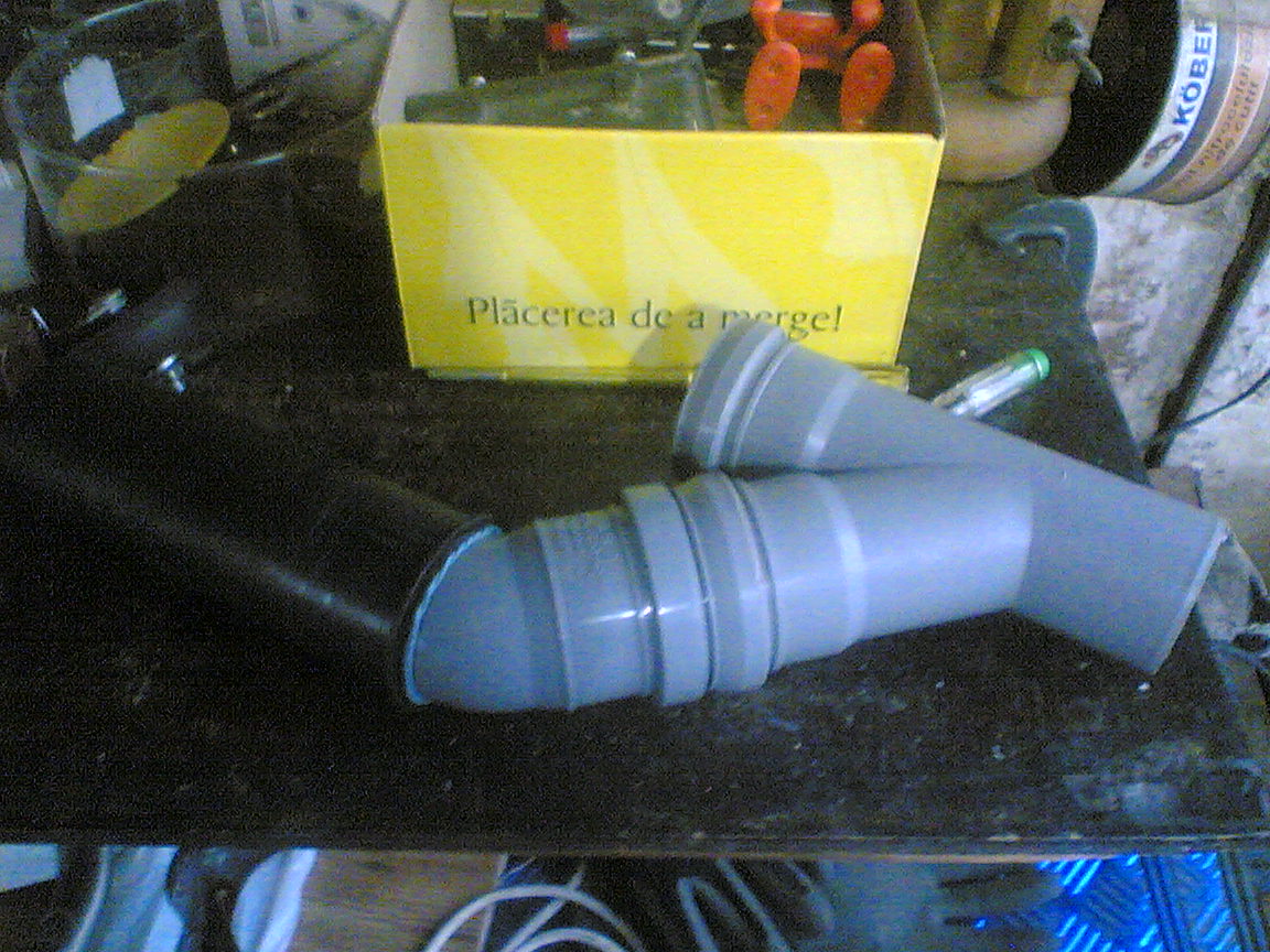

augustinionut Posted April 10, 2010 Share Posted April 10, 2010 (edited) Pentru (se simte el) :1- pozitie de primavaravaratoamna; 2- pozitie de iarna. L.E. M-am uitat pe cotul PVC : e de 67 grade. Mea culpa. Edited April 10, 2010 by augustinionut Link to comment
Robert_MNW Posted April 10, 2010 Share Posted April 10, 2010 Ai pus ceva in cotul acela? Un fel de pre-filtru? Link to comment
augustinionut Posted April 10, 2010 Share Posted April 10, 2010 In cot e aer de la mama lui.Filtrul il schimb cand se "jegosheshte ".Poate mai des de 2 ori pe an, ca stau la tara. Traseul original avea prefiltru ? N-avea. Aerul vine din spatiul ala de deasupra radiatorului, si din celelalte cotloane de sub capota.De cand il am n-am gasit in carcasa filtrului frunze , soareci si alte minunatii. Link to comment
raven84 Posted April 10, 2010 Share Posted April 10, 2010 (edited) Mersi, mersi, m-am simtit si m-am uitat. Destul de misto insa cam din topor, puteai macar sa te deranjezi sa ii scoti eticheta cu codul de bare . Pana la urma eliminarea amortizorului ala de zgomot a ajutat tehnic motorul cu ceva?By the way, eu mai suflu din cand in cand filtrul de aer si il scutur sa mai "sara"praful. Edited April 10, 2010 by raven84 Link to comment

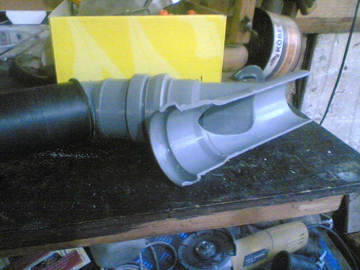

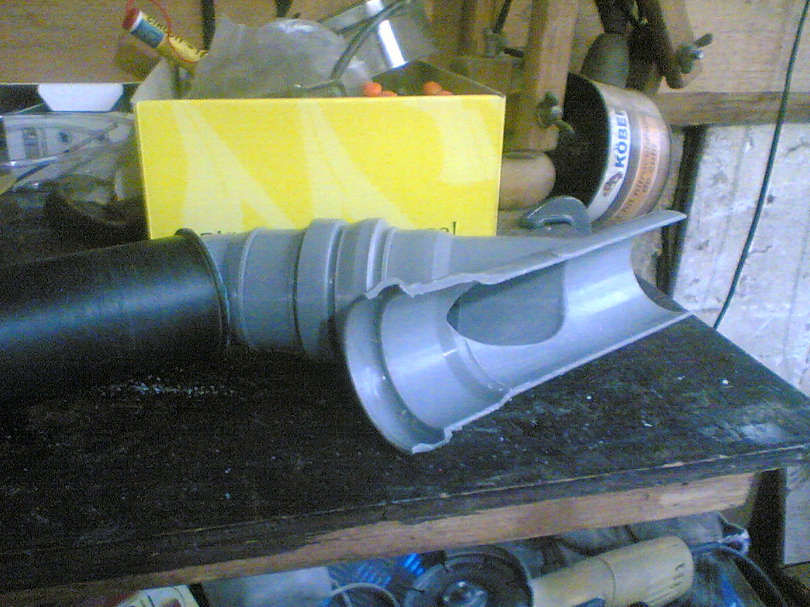

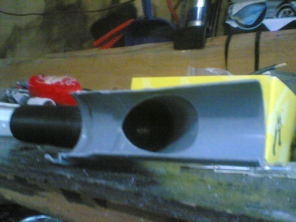

augustinionut Posted April 10, 2010 Share Posted April 10, 2010 (edited) Din partea mea n-ai decat sa pui filtrul si invers, cu albul in jos Codul de bare ajuta la fixarea cotului, altfel se roteste Rezonatorul preia caldura de sub capota, bagand aer cald in motor. Iar senzatia majora cu 50 la ora e cand depasesti pe vreounu si se asteapta sa treci cu tractorul pe langa el, si tu treci cu supozitorul... hooonnndaaaaaaa... http://www.youtube.c...h?v=3skCRReO1_k L.E. Am fabricat aspiratorul asta, care inghite aer din fanta de deasupra radiatorului. Probe, maine, ca acum ploua. Edited April 10, 2010 by augustinionut 2 Link to comment
raven84 Posted April 10, 2010 Share Posted April 10, 2010 Maaa, tu nu esti inginer, esti instalatorul Mc Gyver ...oricum, tot din topor e 1 Link to comment
augustinionut Posted April 10, 2010 Share Posted April 10, 2010 Ba e din flex (polizor unghiular). Link to comment

augustinionut Posted April 10, 2010 Share Posted April 10, 2010 Ca si prefiltru ma gandeam la un burete de sarma , din ala de spalat vase Dar cu aspiratorul care-l voi testa maine, nu cred ca am sa am probleme cu vre-o frunza ceva. Link to comment
