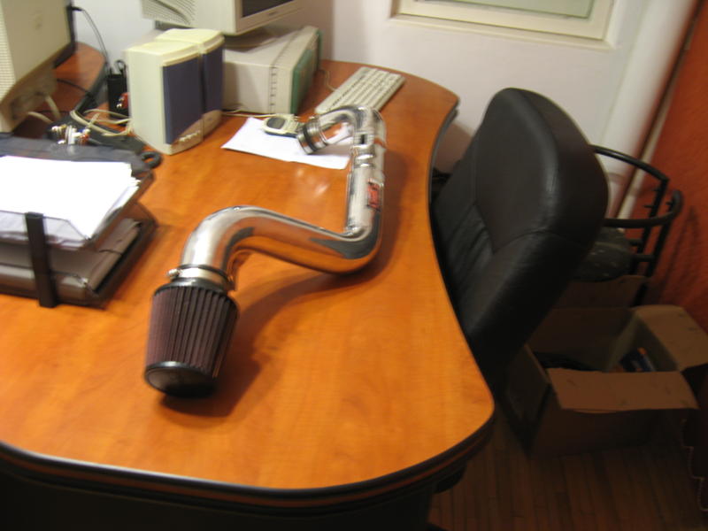

raven84 Posted April 10, 2010 Share Posted April 10, 2010 (edited) Vrei si niste PUR la buretele ala??? Ala nu este aspirator mai, nu ai nici un avantaj din faptul ca ai pus o juma de teava, nu va actiona ca o palnie niciodata (am o vaga banuiala ca un anume user se tavaleste de ras - a se citi @tolin) dar ai putea incerca cu elementul original de aductiune a aerului. Edited April 10, 2010 by raven84 1 Link to comment
augustinionut Posted April 10, 2010 Share Posted April 10, 2010 (edited) Stii ce? Incearca tu. eu am incercat.Dar n-are sunetul configuratiei cu cot simplu.N-ai sa poti baga trompeta intre radiator si capota, va trebui sa tai un colt din ea. Si de mufat de carcasa filtrului, doar daca gasesti un cot pvc diametru 50 la 45 grade fara mufa.Io zic sa-ti taie cineva "contrele". Edited April 10, 2010 by augustinionut Link to comment
Mircea Posted April 10, 2010 Share Posted April 10, 2010 Off Topic. Eu astept cu interes momentul in care veti monta acolo o scurgere flexibila de wc, sub carcasa filtrului de aer un sifon de pardoseala si, de ce nu, o fosa septica in portbagaj! Lasati-o naibii de treaba un furtun flexibil din carton gofrat acoperit cu aluminiu prins cu un colier era absolut suficient... Link to comment
augustinionut Posted April 10, 2010 Share Posted April 10, 2010 (edited) Tras in diagonala spre dreapta jos pe langa galeria de evacuare, sa preia toata caldura din compartimentul motor , sa te feresti sa mergi prin balti si sa fie suficient de lung sa nu mai aiba suflu... Edit. Iote ce vinde unu pe net cu 900 ron. Edited April 10, 2010 by augustinionut Link to comment
Robert_MNW Posted April 10, 2010 Share Posted April 10, 2010 900 ron?! Probabil merge pe principiul ' prost ala care da, nu ala care cere...' si oricum aici parca vorbeam de alte treburi ...nu de filtre sport, dupa cum sa ma spus sunt bune insa costurile sunt mari si nu renteaza. Oricum un filtru conic merge montat direct pe cauciuc Link to comment
Mircea Posted April 11, 2010 Share Posted April 11, 2010 (edited) Tras in diagonala spre dreapta jos pe langa galeria de evacuare, sa preia toata caldura din compartimentul motor , sa te feresti sa mergi prin balti si sa fie suficient de lung sa nu mai aiba suflu... Nu bre, tras drept direct in fanta de sub capota, cum e la spark Edited April 11, 2010 by Mircea Link to comment
augustinionut Posted April 11, 2010 Share Posted April 11, 2010 M-am linistit.Al meu e tras direct in fanta de sub capota . Link to comment

raven84 Posted April 23, 2010 Share Posted April 23, 2010 Nu bre, tras drept direct in fanta de sub capota, cum e la spark Auzi Mircea, nu vrei sa pui si o poza, ca sunt tare curios, dar nu am nici un Spark in batatura...ca altii Link to comment

Mircea Posted May 4, 2010 Share Posted May 4, 2010 Auzi Mircea, nu vrei sa pui si o poza, ca sunt tare curios, dar nu am nici un Spark in batatura...ca altii n-am nicio poza, dar uite aicicum arata. Link to comment
