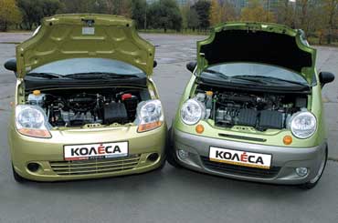

sprite Posted June 11, 2005 Share Posted June 11, 2005 dar nu spune nimeni daca tot aerul din ea poate fi transferat in cilindru datorita obturarii data de restrictor care limiteaza refillul. Se pare ca pe motorul euro3 s-a corectat asta si asa s-a ajuns la un consum mult mai mic. Există, în continuare, şi la euro 3 atât restrictorul, cât şi conducta de bypass... Link to comment

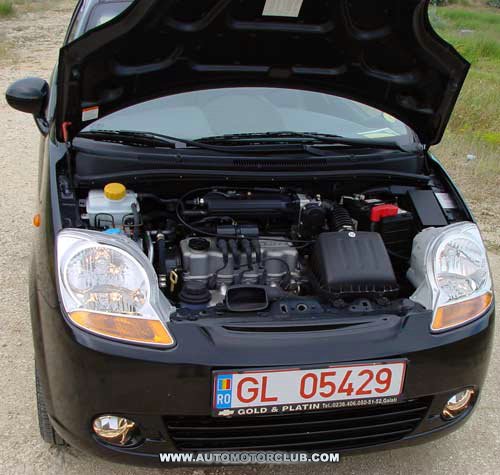

sprite Posted May 3, 2006 Share Posted May 3, 2006 Revenim: Uitati-va ce curat a facut pe acolo Chevrolet la Spark. Corect. Dar restrictorul nu stim daca este... La rezonator, au renuntat intr-adevar... dar motorul are si un cilindru-n plus... tre' mai mult aer. Eu inca nu m-am hotarat cum e mai bine. Am facut fel de fel de teste. Totusi, la un mers predominant urban, in plaja joasa de turatii si fara restrictor, am senzatia de motor lipsit de vlaga. Link to comment

sprite Posted May 4, 2006 Share Posted May 4, 2006 Consumul mi s-a parut usor mai mic, cu foarte putin; probabil pentru ca motorul se incalzeste un pic mai repede, plus aer la discretie => ardere mai buna. Lipsa de vlaga apare la cald (in ciclu urban) si e sesizabila mai ales cu masina incarcata (min. 3 pers.). La drum intins, e altceva. In ambele cazuri, nu-mi place "sound"-ul. Paranteza: l-am scos si l-am pus la loc de atatea ori, incat am reusit sa-l sparg! Bucatica cu ghidajul nu mai exista. Link to comment
andreib Posted May 4, 2006 Share Posted May 4, 2006 Spark-ul nu are rezonator nici pe motorul de 800cmc. Nu pot comenta f bine schimbarile, mie mi se pare ca trage ceva mai bine fara restrictor iar sunetul de aspiratie este demential (un suierat ca de turbina la turatii medii-ridicate). Consumul nu stiu cum s-a modificat, al meu a consumat putin intotdeauna (5% in afara cu 120-140, 5.5%traseu montan cu forja la maxim, mixt 6.2-6.3%). Link to comment
