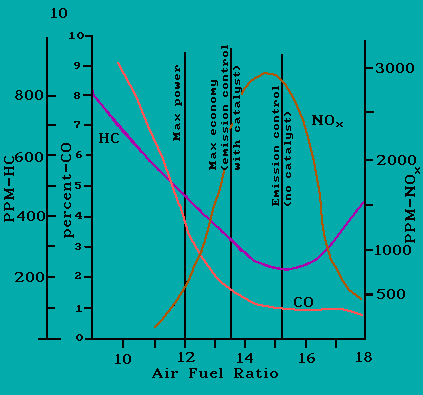

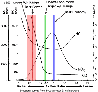

tolin Posted May 6, 2010 Author Share Posted May 6, 2010 (edited) Pentru a nu va mai lasa pacaliti de valori aruncate de catre indivizi care confunda valoarea raportului de amestec cu valoarea raportului de compresie (9,3:1) sau (undeva pe la 7,1-7,5:1). Aberatiile le vedeti singuri pe graficul urmator: sau acesta: Edited May 6, 2010 by tolin Link to comment
raven84 Posted May 6, 2010 Share Posted May 6, 2010 ... le vedeti singuri pe graficul urmator: dupa cum spuneam nu ma pricep prea bine...se poate o legenda pt culori? Link to comment
