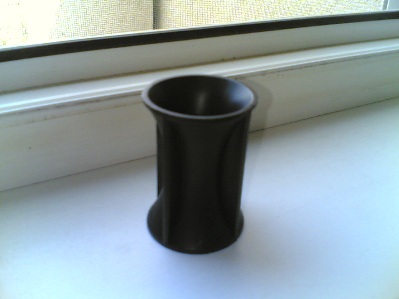

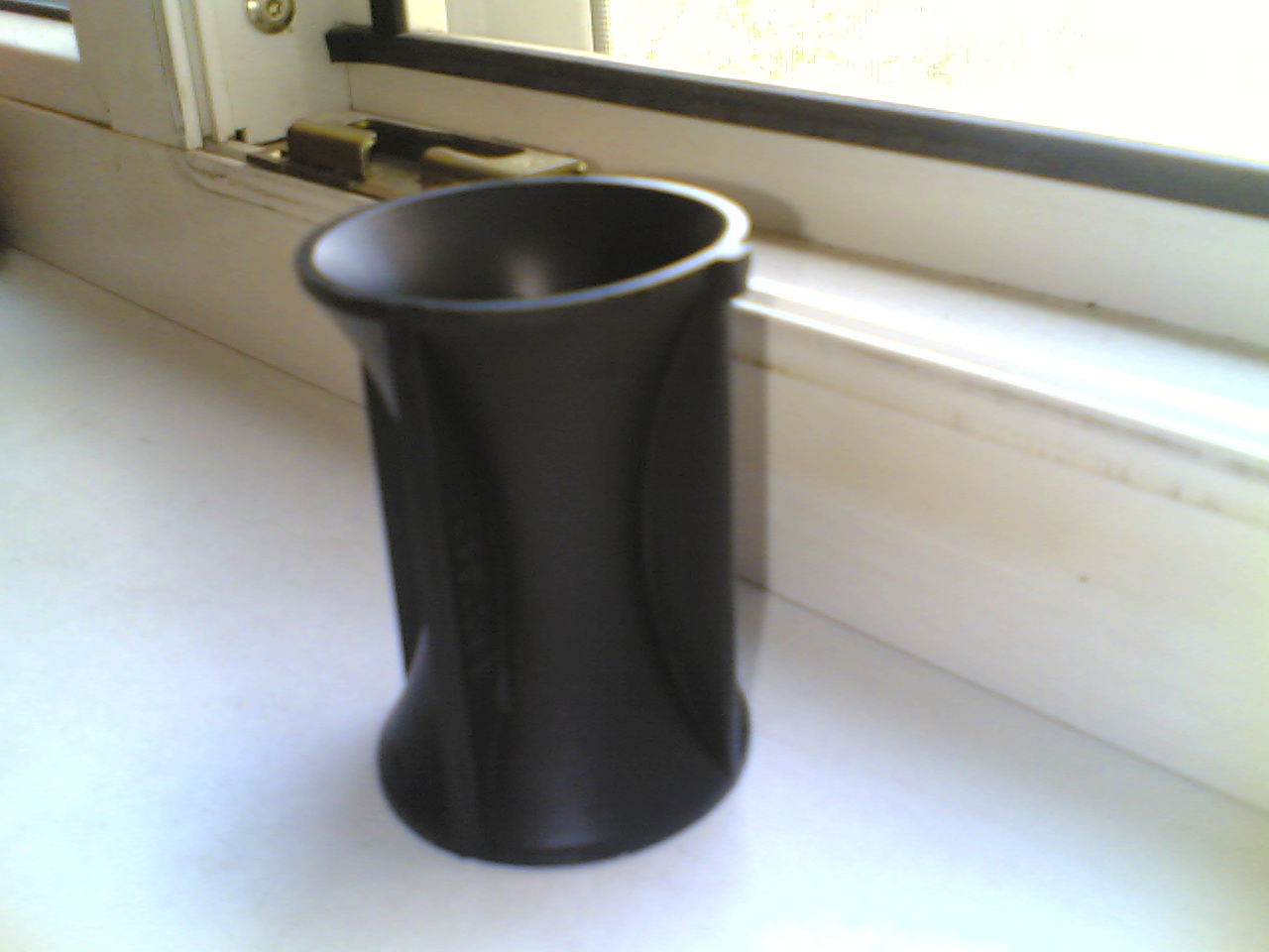

steph Posted May 20, 2006 Share Posted May 20, 2006 l-am scos si eu pe asta micu` din motor. E restrictorul sper Link to comment
costinel Posted May 20, 2006 Share Posted May 20, 2006 @steph : acela este restrictorul de aer. Rezultate? Sunt curios ce impresie iti face acum motorul. Astazi am facut un drum mai lung cu Maty(incluzand drum plan, dealuri, depasiri mai in forta) si, asa dupa cum am apreciat joi si vineri se simte mai multa vana la turatii ridicate; totusi mi se pare ca a crescut putin si consumul de benzina(sper sa fie doar o parere - mai cercetam). Link to comment

danutzzul Posted May 21, 2006 Share Posted May 21, 2006 Am scos si eu restrictorul ieri. Prima impresie e ca merge masinuta mult mai bine. Pana acum cu a 2-a la 40 si a 3-a la 60 parca cerea motorasul schimbarea vitezei. Fara restrictor se aude super motorul chiar la 70 in a 2-a. A inceput sa sune a motor. Parca si accelereaza mai bine. Revin cu impresii dupa un drum mai lung. Inca sunt in faza de teste dar sub nici o forma nu mai pun restrictorul ala la loc (decat la revizii) Link to comment
guru Posted May 22, 2006 Share Posted May 22, 2006 (edited) Am scos si eu restrictorul. Asa se pare, accelereaza mai bine, are mai mult nerv in depasiri. Am mers si pe drum cu serpentine, si aici am sesizat o diferenta notabila, are mai multa forta la urcarea pantelor, motorul raspunde mai bine la solicitari, e mai elastic. Am facut si consumul, cu restrictorul scos, si e fix acelasi -5,2. Resetarea ECM- ului nu am facut-o. Edited May 22, 2006 by guru Link to comment

wizzard Posted May 25, 2006 Share Posted May 25, 2006 @lucian14: nu am injurat pe nimeni. Si chiar daca ar fi aparut o problema tot nu as fi injurat pentru ca ceea ce fac e pe raspunderea mea . Am scos si eu restructorul la intalnire. Merge super. Am facut si o resetare a ECM-ului. Am fost ajutat evident. Nu stiu exact de la ce este (resetare sau scoatere restrictor ori ambele) dar acum merge super. Sunt foarte incantat. Chiar si in cazul unui consum un pic mai mare tot nu l-as mai pune pe masina. Mi-ar placea foarte mult o schita cu modificarile lui tolin. Am inteles in mare despre ce era vorba dar o schita m-ar fi luminat destul de mult. Putin offtopic: ce rol are rezonatorul? Voi reveni cu amanunte privind consumul si comportamentul masinii. Ca prima impresie: motorul este mai elastic, urca mai repede in ture si parca e un pic mai silentios. Motorul cu restrictorul montat se au de ca un motor electric (asta e impresia mea), insa acum, fara restrictor, se aude a motor de masina. Nu stiu cat de logica e explicatia mea dar eu asa percep. Link to comment
