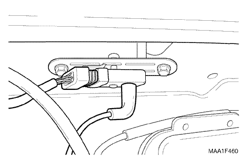

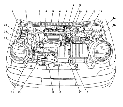

Tavi Posted June 20, 2006 Share Posted June 20, 2006 tolin, te rog, asa ca pentru novici, pune o schema/poza cu senzorul si tuburile alea... 1 Link to comment
tolin Posted June 20, 2006 Author Share Posted June 20, 2006 Senzorul MAP se gaseste la pozitia 5, la motorul euro2. Unele exemplare pot arata asa. La motorul euro3, probabil, se gaseste fixat direct pe galeria de admisie aer (poz.6, pentru novici), fara tub de legatura. Tubul este din plastic negru si este atasat la cele doua capete prin doua coturi de furtun de cauciuc. Link to comment
