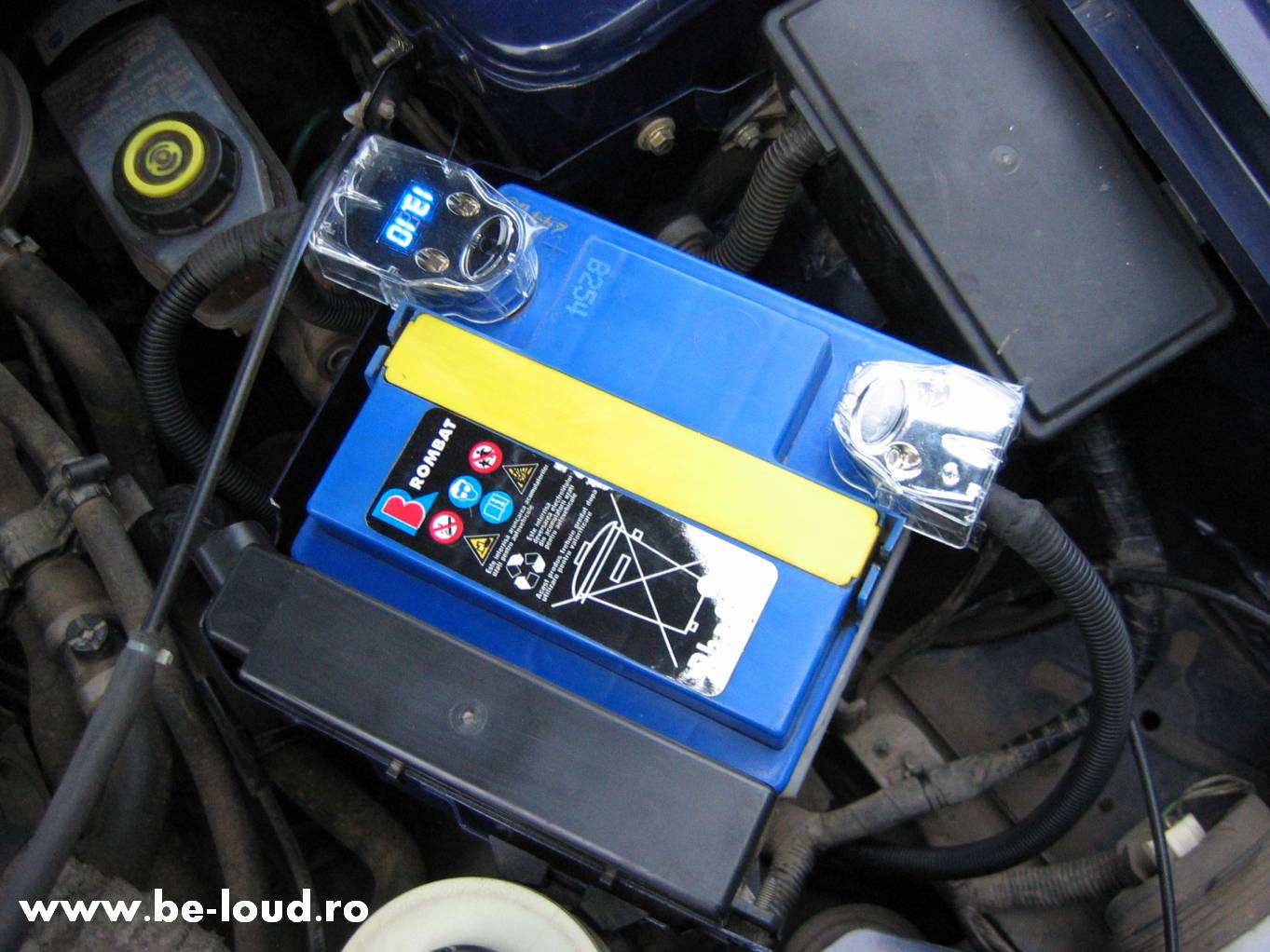

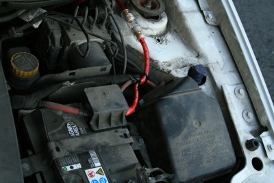

Gamerul Posted September 5, 2007 Share Posted September 5, 2007 (edited) 4*52W viseaza mai toti producatorii. Real sant 4*20W, maxim 4*25W. Uite cum sant alimentate cateva sisteme audio montate pe diverse masini : Edited September 5, 2007 by Gamerul Link to comment
stormlv Posted September 6, 2007 Author Share Posted September 6, 2007 *Ai dreptate cu 4x52w (era max) * WOW... ce e chestia aia de pe baterie de la poza 3 (sau si de la poza 1)? Tocmai am realizat ca-s tantalau ca ma gandeam ca nu pot pune amplificatorul pe baterie pentru ca nu as mai avea firul ala de la contact, care-i zice sa porneasca. Dar pisici, pot sa pun +ul si -ul pe baterie frumos si firul de contact sa-l las pe mufa...nu??? Mersi mult de tot Link to comment
naylui Posted September 6, 2007 Share Posted September 6, 2007 poti folosi un releu, la care comanda sa fie data de firul de contact daca tii neaparat Link to comment

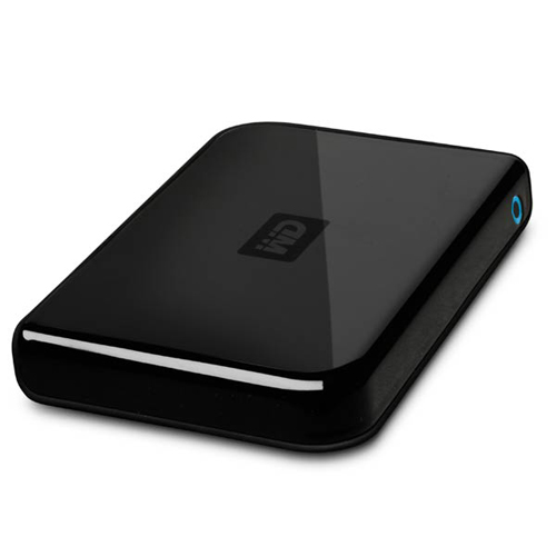

plosnita1 Posted September 7, 2007 Share Posted September 7, 2007 Nu cred ca are o asa de mare importanta.(e vreo 2 milioane) Ideea sa ai unul si bineinteles vezi sa nu uiti si de kit-ul de instalare care mai costa si ala 1 mil. Is cabluri mai speciale cum zic astia care le vand. E bine sa iti iei asa ceva si sa nu te calicesti si sa pui cabluri normale. Exista o diferenta destul de mare pentru aia care mai cunosc cate ceva. Si in ceea ce priveste HDD-ul incearca si o varianta de HDD extern pentru Laptop (e ceva slim) si din cate am vazut eu rezista. Cu prima ocazie cand fac rost de o poza sau ceva date despre el il plesnesc aici. ceva de genul asta Link to comment
