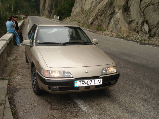

Dj_Dark Posted September 3, 2007 Share Posted September 3, 2007 (edited) Salutare! Dupa aproximativ 2 ani de forum, in care s-au intamplat multe si bune si rele a venit timpul sa va prezint si eu a doua nevasta, un espero 1.5 DOHC bej-auriu metalizat. Masina a fost cumparata cu 3500 euro acum 2 ani, cu 103.000 km, an 1997, cutie manuala. Problemele de rigoare: Mici zgarieturi pe ici pe colo, un pic de rugina, baterie veche conform spuselor proprietarului (oricum m-a mai tinut o iarna dupa), cauciucuri vechi si tocite, jante indoite, bord ars de soare, lovituri pe sub ea (vazute ulterior), pierderi usoare ulei din cutie (conform spuselor proprietarului) dar cu motorul in stare buna. A fost a doua masina vizionata, am mers direct pe Espero, fiind o masina care mi-a placut de cand a aparut, dar nu mi-am permis-o atunci si am zis macar acum, prima vizionata arata impecabil exterior la prima vedere, dar era de 1.8 automata si motorul era dezastru, papa ulei la greu, si atunci am ales- o pe cea cu exterior mai putin spectaculos dar mai buna dpdv mecanic, pe langa faptul ca mi-a placut mai mult motorul de 1.5 si cutiile manuale, motorul de 1.8 fiind, dupa parerea mea un motor murdar tot timpul, cel putin toate care le-am vazut eu aveau diverse pierderi de ulei mai ales pe la pompa de servo si capac tacheti. Oricum, intre timp masina a suferit cateva evenimente si reparatii, in ordine cronologica, daca imi mai aduc aminte bine: Prima si prima chestie a fost schimbarea uleiului, dupa care, facand o inspectie vizuala amanuntita la pierderi de lichide de orice fel (ulei, antigel, lichid frana) am avut suficienta incredere sa fac un transfagarasan, obsevand mici probleme printre care o bataie la capul de bara stanga. Urmeaza in ordinea aducerii aminte: - Reparatia zavorului de la rezervor, neavand bani am improvizat dintr-un motor de trapa CD-ROM in serie cu un bec, functioneaza si in ziua de astazi. - Reparatie antena care se extindea incomplet, ulterior inlocuita tija. - Kit distributie (curea + 2 intinzatoare). Ulterior dupa aprox 10.000 km s-a stricat pompa de apa necesitand redesfacerea distributiei si inlocuirea pompei. (amandoua operatiile facute de mine cu ajutor din partea forumului, a unui prieten si a manualului de service) - Schimbat amortizoare fata (la service), verificat pivoti, capete de bara, bucse. Amortizoarele s-au dovedit a fi niste porcarii koreene pe ulei m-au tinut fix 2 luni, dupa care erau la fel ca cele vechi. - Jante aliaj KM + 2 cauciucuri Lassa miratta, alarma cu pager Wintec si perimetru, finala borla inox. - boxe daewoo chinezarii pe spate, mutate ulterior pe fata cu modificari, montat ovale spate (alte chinezarii mai bune), inlocuit mp3 playerul Tevion cu Sony , sunet bunicel, montat twetere in aeratoarele de pe usi. - Fise bujii tesla, bujii ngk. - Confectiona interfata diagnosticare, schema de pe forum. - Prima reparatie majora acum un an, defectat viteza a 5-a, dat cutia de viteze jos, inlocuit kit ambreiaj, simering priza preventiv(nu era nevoie, era doar slabit din suruburi), reparat viteza a 5-a, inlocuit colivie cu ace (sparta, afectat sincron)si sincron, si daca tot asteptam piesele pe comanda, inlocuit pivoti, cap bara stanga, placute de frana, bucse tiranti. (operatii facute de mine cu ajutor, si manual de service). - baterie Zapp - Pompa de benzina, a durat ceva pana mi-am dat seama (thx tu Ovi Jer caruia i s-a facut mila probabil de vaicarelile mele si mi-a dat cateva sfaturi). - Bobina delco - Defectat demaror, inlocuit carbuni (placa) (tot de mine cu manualul). - Motor + ansamblu stergatoare parbriz. Stergatoare parbriz champion. (eu) - Bord cu led-uri home made ( tot eu, a fost chinuiala dar, a iesit frumos) - a doua reparatie majora fortata tot de imprejurari (pierderi apa la chiuloasa partea dinspre cutie, pierderi ulei baie, consum ulei. Desfacut motor, segmenti ungere blocati pe toate pistoanele, probabil din cauza uleiului prost si neschimbat la timp, calamina la greu peste tot, curatat chiuloasa si supape. Set segmenti standard, cuzineti paliere, biela, garnitura chiuloasa, garnitura capac tacheti, garnitura baie ulei, inlocuit sonda lambda (senzor oxigen) defect de mai mult timp si deconectat, vas expansiune (fisurat la prima reparatie majora ), diverse garnituri (injectoare, galerii etc) (de mine singurel, doar cu ajutor mecanic gen, tine de colea, strange si tu aia ca eu mor de spate etc) , rezolvat pierderile de lichide, si alte probleme omiprezente cum ar fi vesnica mea problema cu relanti variabil, prindeam unghi la clapeta de acceleratie, problema nerezolvata niciodata pana acum nici prin schimbarea senzorului TPS. Acum s-a rezolvat de la sine. Segmentarea in sine nu cred ca ajuta prea mult fanta segmentilor vechi era 0,7 mm cei noi 0,6 mm probabil trebuia alezare si cota de reparatie dar asta e vad la consumul de ulei, pana acum arata bine. - Inlocuit amortizoare din nou pe fata de data asta cu Sachs Advantage, cap de bara dreapta, paliere arcuri, verificat bucse bascula, geometrie roti. (Service) - ghinion, la o zi am rupt cotul de intrare al radiatorului, incercat lipit nereusit, cumparat un SH de cielo, adaptat, ginion din nou, rupt robinet in timpul mersului, am pierdut apa in 20 sec, am avut noroc sa vad, lipit si legat robinet cu sarma,rezolvat. Cam atat imi mai aduc aminte WOW acum am vazut si eu ce lista mare am reusit sa fac . In final va mentionez putinele dispozitive care nu au avut niciodata probleme la mine. - Sistem franare (inlocuit placute fata, schimbat lichid o data) - Directie (neumblat, nici macar completat ulei) - Planetare (neumblat) - Alternator (neumblat) - Pompa ulei (ar fi trebuit dar nu mi-am dat seama) Si apoi probleme inca nerezolvate: - Pierderi ulei prin delco, Simering ax delco uzat, nu l-am gasit separat si nefiind semnificative nici nu mi-am batut capul, oricum deocamdata nu cumpar tot ansamblul pentru asta. - Usoare ruperi la relanti rare si aproape nesesizabile fara A/C, probabil pe la aprindere ceva, banuiesc luleaua din delco prima fiindca nu arata prea bine. Cam atat imi aduc aminte, au mai fost nimicuri gen sigurante arse din prostia mea majoritatea, becuri, curatat Iac clapeta acceleratie, furtun ventilare carter spart, multe reseturi . Ca bani bagati in ea pana acum greu de spus, ca o aproximatie probabil peste 2000 Euro dar unde exista pasiune, nu exista limita . La anul daca exista bani o tinichigerie si vopsea. Ca performante personale: 0-100km 13 sec, viteza maxima 195 km\ora pe ceas, abatere ceas +5 km/h (in comparatie cu laptop + interfata). Evenimente neplacute: -Lovitura in spate aplicata usor unui Audi, fara urmari grave, doar numar indoit si sparta rama. -Lovitura din spate luata de la un logan, de data asta o usoara indoitura indreptata ulterior acasa cu piciorul din dotare si tractare cu o alta masina, nu se mai cunoaste nimic. Oricum de apreciat spoilerele fata si spate care nu s-au spart la nici un impact. - un stalp luat cu aripa drepta fata intr-o iarna din prostia mea, indreptat partial acasa, se mai vad inca urmele. - trecut peste o buturuga, indoit prag si usa sofer, nu s-a reparat nimic inca. Cam atat Astept impresii pareri etc. Si acum niste poze: Pozitii si lumina numar imatriculare spate cu led-uri albe Si bordul home made cu mentiunea ca in realitate nu este atat de luminos Edited September 3, 2007 by Mircea Link to comment

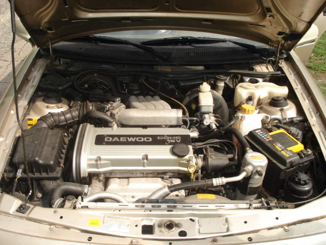

Dj_Dark Posted September 25, 2007 Author Share Posted September 25, 2007 (edited) Multumesc pentru urari. Update. Rezolvat problema relanti-ului, contact imperfect la ECM, firul cald de la TPS, curatat, strans papuc, rezolvat (cred). Furtun apa dintre corpul clapetei de acceleratie si carcasa termostat spart in dreptul stutului din carcasa, greu de observat, la cum arata stutul de pe carcasa termostatului cred ca e asa de ceva timp (1 an probabil), drept urmare va trebui inlocuita carcasa, pana atunci reparat cu putin gasket rosu si pare ok. Schimbat borna "+" la baterie, contact imperfect (Meritul apartine in totalitate lui Ovi_Jer fiindca mie nu mi-a trecut prin cap sa verific, se incingea foarte tare). Urmeaza si minusul, problema fiind mult mai mica. Drept urmare au disparut usoarele fluctuatii de relanti. Acum spre fericirea mea am un relanti constant si stabil. Mai raman ruperile aleatoare si rare de altfel (probabil fise sau lulea). Vom vedea. PS. cu acest jurnal poate voi reusi sa fac si eu vreodata un calcul la cati bani am bagat in masina pana la momentul respectiv . Pana acum e greu de spus probabil vre-o 2000 euro in mare. Edited September 25, 2007 by Dj_Dark Link to comment

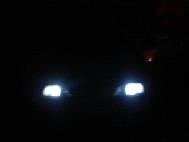

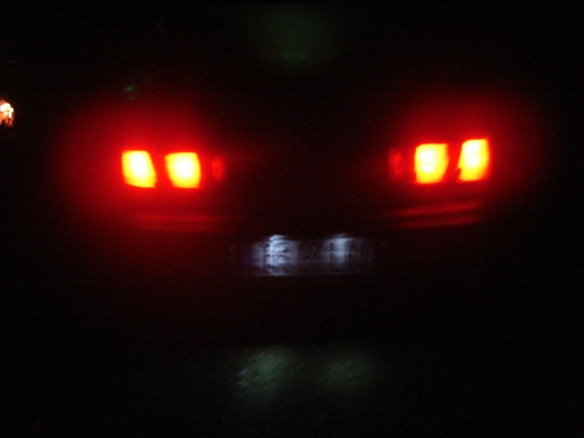

bogdan.marinoiu Posted October 1, 2007 Share Posted October 1, 2007 Sal Vreau si eu sa modific pozitiile spate la salupa mea. Cat te-a costat, si unde le-ai facut ??? Sunt home made ??? Astept raspuns. Merci anticipat Link to comment
Dj_Dark Posted October 1, 2007 Author Share Posted October 1, 2007 Pozitiile spate sunt nemodificate. Luminile numar imatriculare sunt cu leduri albe home made, si pozitiile fata. Link to comment
