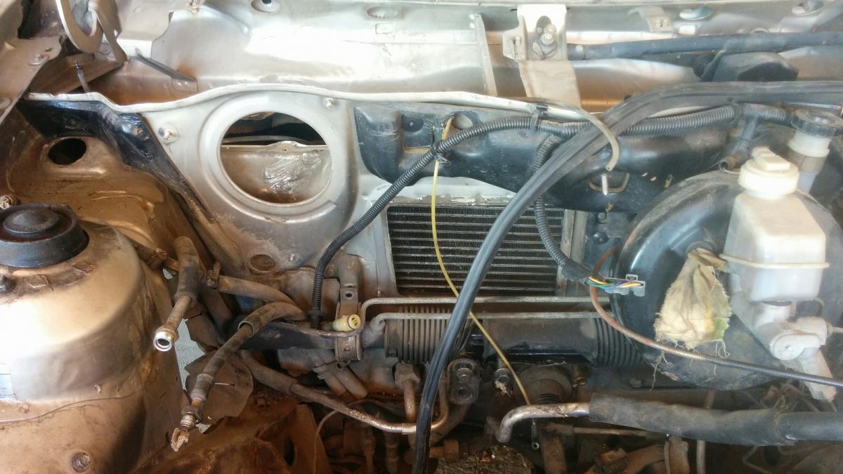

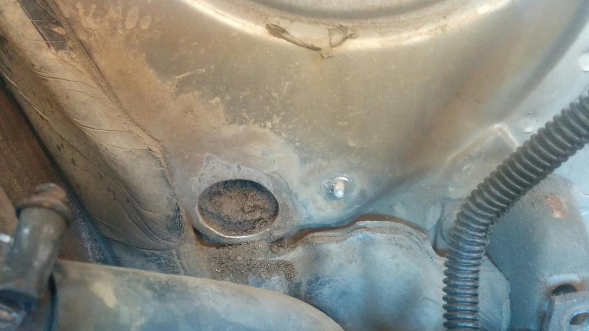

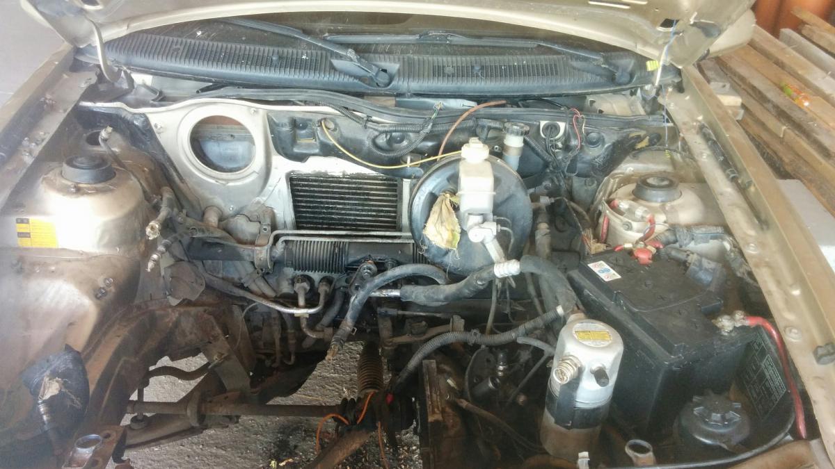

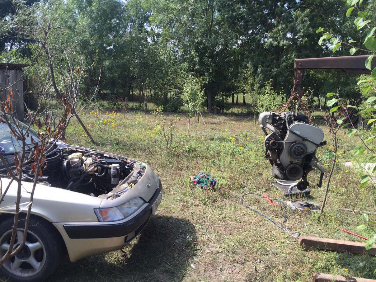

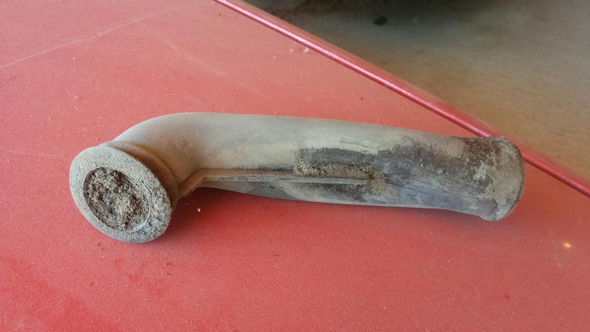

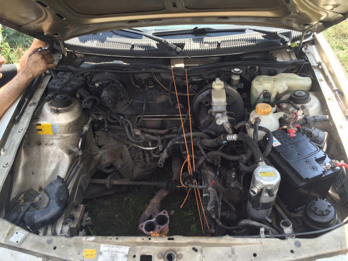

Dj_Dark Posted September 13, 2016 Author Share Posted September 13, 2016 , nunu, sta bine acolo unde e acum Update, saptamana trecuta am facut o deplasare cu Mirceajo la Rosiori unde se odihneste espero si am efectuat urmatoarea operatiune: Dupa care in urmatoarea sesiune m-am apucat singurel de treaba Am desfacut carcasa aerotermei, un lucru pe care am vrut sa il fac dintotdeauna dar nu puteam din cauza admisiei si am gasit pamant cat cuprinde in partea de jos iar frunzele uscate erau la ele acasa, cam pana la jumatatea radiatorului fara exagerare. Am atasat o poza cu el dupa curatare Partile mai gri erau acoperite cu un fel de mazga prin care nu mai trecea nimic Data viitoare o sa desfac consola centrala si o sa suflu cu ceva in sens invers fiindca desi am curatat bine partea exterioara se vad diverse pietricele, gunoaie..etc, printre ramificatii. Totodata am construit o adaptare la evacuare, cea pe care am primit-o la motor nu avea racord flexibil, drept urmare: Sudura se va efectua la final direct pe masina sa nu sudez aiurea si sa vad ca nu se potriveste Am mai desfacut bieletele de directie de pe caseta, urmeaza a fi inlocuite fiindca bucsele sunt praf, iar bucsa aia de teflon de sub ele nu arata iar bine, are joc, poate gasesc una mai capabila, daca nu, ma gandesc sa fac o adaptare la strung in locul ei. O alta operatiune pe care vreau sa o fac, sa dau bratele de suspensie jos, sa verific pivotii, bucsele si suruburile groase care le prind de caroserie fiindca unu pare putin stramb, poate e doar o impresie insa vreau sa fiu sigur. Din pacate pivotii au joc in suruburile de prindere, drept urmare cel mai probabil ii voi suda direct de brate iar data viitoare se vor schimba cu totul, m-m saturat sa tot trozneasca la frane urmate de accelerari de zici ca se rupe masina, dar, toate la timpul lor. Cam atat momentan, revenim. Link to comment

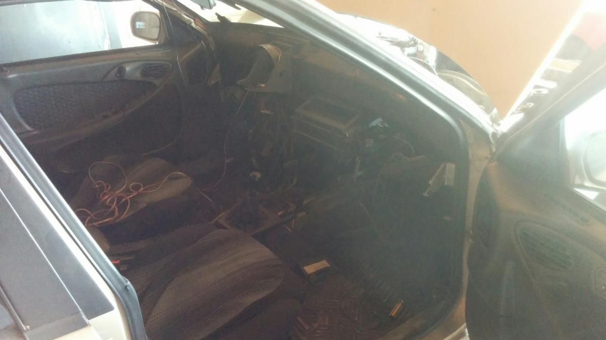

Dj_Dark Posted September 21, 2016 Author Share Posted September 21, 2016 Update, ieri am demontat bordul complet, urmeaza tot modulul de climatizare. Am un suport de la un actuator rupt, aparent clapeta actionata nu face toata cursa dintr-un motiv necunoscut si actuatorul s-a fortat pana a rupt suportul. S-a demontat coloana de directie cu tot cu volan, urmand a fi inlocuita cu una reglabila pe inaltime si cu ocazia asta voi monta si volanul cu airbag + instalatia aferenta care zace de vre-o 2 ani prin garaj. E si pacat, e plug and play, pe instalatia bordului exista deja mufa pentru asa ceva. Poze data viitoare Link to comment

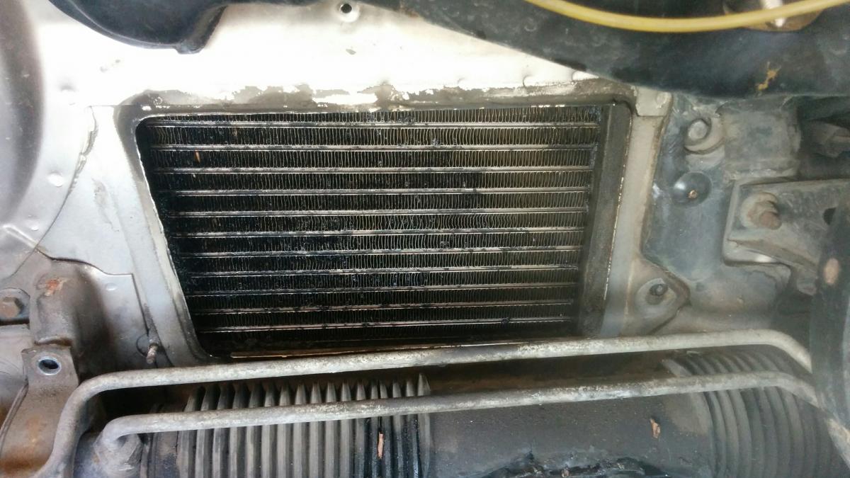

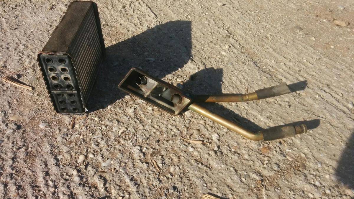

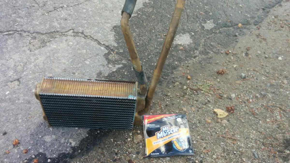

Dj_Dark Posted October 3, 2016 Author Share Posted October 3, 2016 Si am mai prins cateva ore de munca duminica, timp in care am remontat clima pe pozitie (fiindca nu am putut desface conducta aia am renuntat sa mai dau clima jos) si m-am ocupat putin de caloriferul de caldura, adica am decapsat laterala pe unde curgea, am curatat bine, am aplicat niste gasket dupa care l-am recapsat. La decapsat s-a folosit o combinatie de surubelnita subtire + una mai sanatoasa, iar la recapsare patent mare + cleste cu blocaj (sau cleste prost cum ii mai zice lumea). Nu am facut si proba cu apa insa am suflat prin el si pare ca nu iese pe nicaieri, vom vedea. Cam atat, vad ca vine frigul si cred ca incetez cu activitatile. Sapt viitoare tre sa fac o revizie de inceput de iarna la bmw-ul gri sa nu mai am treaba pana in primavara. O poza cu vinovatul + cu interiorul cum arata in momentul de fata. Link to comment
Dj_Dark Posted October 9, 2016 Author Share Posted October 9, 2016 (edited) Update, nu am mai apucat sa fac mare lucru, doar am reusit sa desfund caloriferul original, insa se aude ca zornaie ceva in el, cel mai probabil bucati de rugina ajunse cine stie de unde si cand. Oricum operatia a fost un succes, s-a folosit apa sub presiune si produsul din poza, s-a facut si test de scurgeri, rezultatul fiind negativ. Il prefer pe asta pe masina, celalalt datorita constructiei nu incalzeste cum ar trebui (suprafata tevilor alea este prea mica in comparatie cu celulele celui original) S-au mai achizitionat, burduf caseta directie, bucsa ochelar si kit de reparatie (simeringul de la axul de intrare) urmand ca data viitoare sa fac "boboc" una din cele 3 casete de directie care zac prin garaj si sa o montez pe masina. S-a mai achizitionat si o coloana de directie cu reglaj, cea pe care o am deja e fisurata, asta are o problema la arcul de sub volan, cel mai probabil s-a scos volanul de pe ea taraneste cu ciocanul, din amandoua o sa fac una buna si la fel, se va monta in viitor. In rest, m-am ocupat de bmw-ul gri, detalii in topicul dedicat Edited October 9, 2016 by Dj_Dark Link to comment
