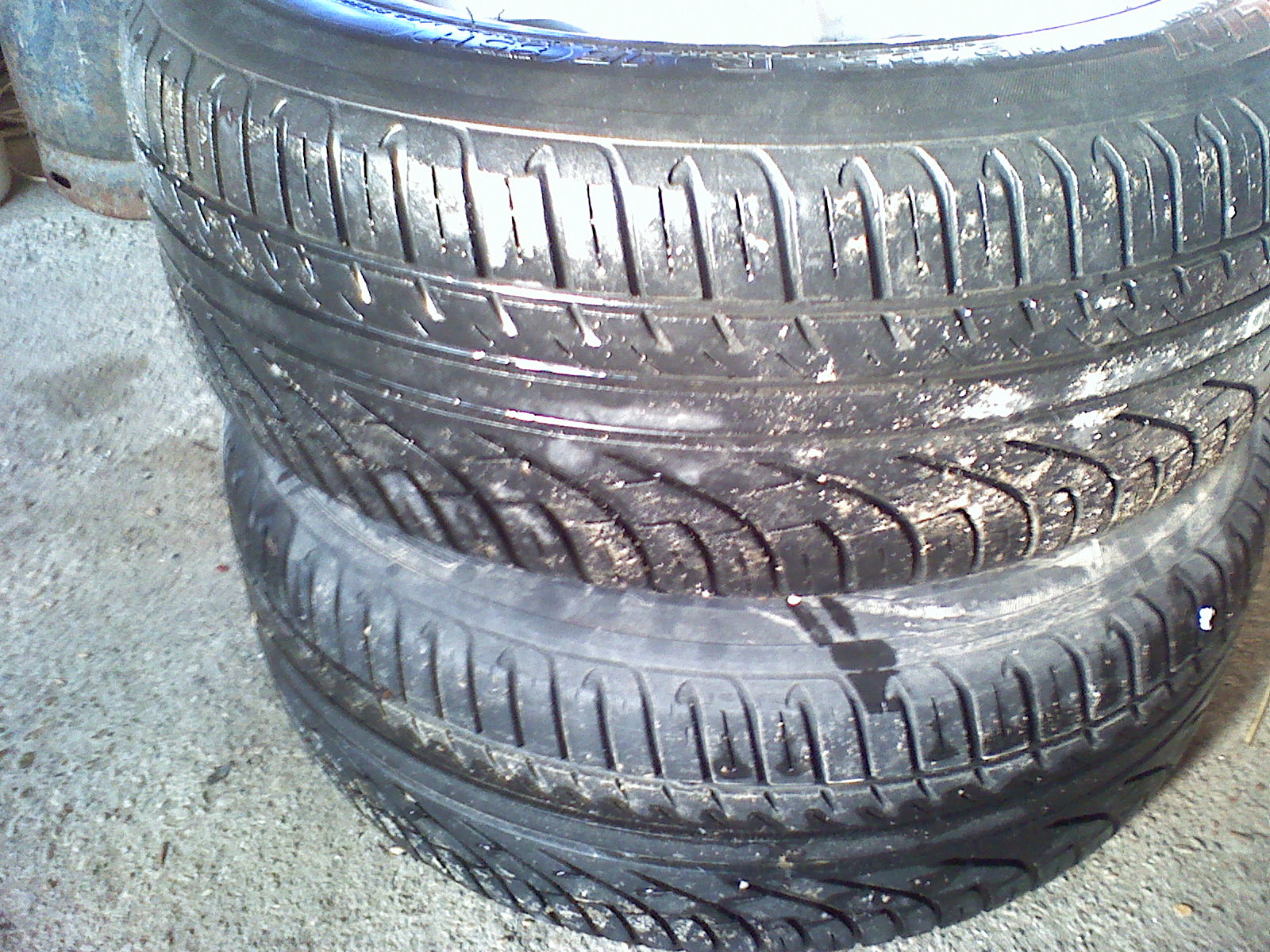

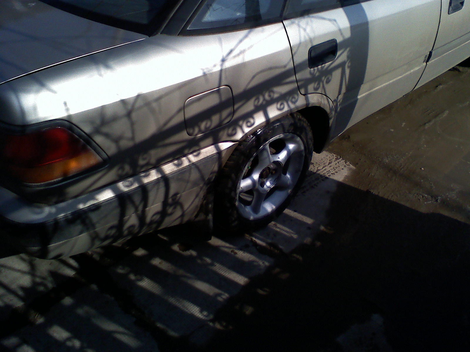

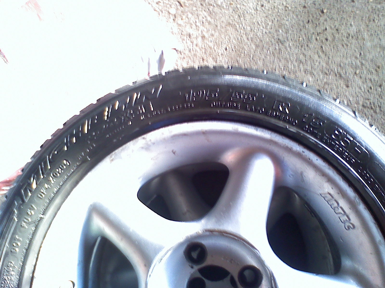

Dj_Dark Posted March 15, 2010 Author Share Posted March 15, 2010 (edited) N-am mai postat de ceva timp deci se cade un update: 2 cauciucuri SH michelin primacy 195/55/15 Pozele sunt facute in graba (se si vede de altfel), am rulat cu ele pe spate cativa km de control sa vad daca bat, ating...etc. Pirma impresie, merg perfect desi masina simte mult mai bine gropile acum. S-au mai achizitionat un set de bucsi pentru puntea spate lemforder (desi cred ca le-am luat degeaba, cele existente par bune) si 2 furtunase de frana delphi, toate prin amabilitatea d-lui Mihai (Mike) de pe forum. Poze n-am mai facut. Urmeaza solutie antirugina, chit, grund si antifon. Solutia antirugina kelsolf daca imi amintesc bine m-am lamurit de unde s-o cumpar, insa in ceea ce priveste chit-ul si restul e un inceput pentru mine. Eu ma gandeam la un chit din fibra de sticla, grund subtire la spray pentru retusuri minore pe partea vopsita si un antifon gros pentru podea si pasaje roti. Imi recomanda cineva altceva? Edited March 15, 2010 by Dj_Dark Link to comment
