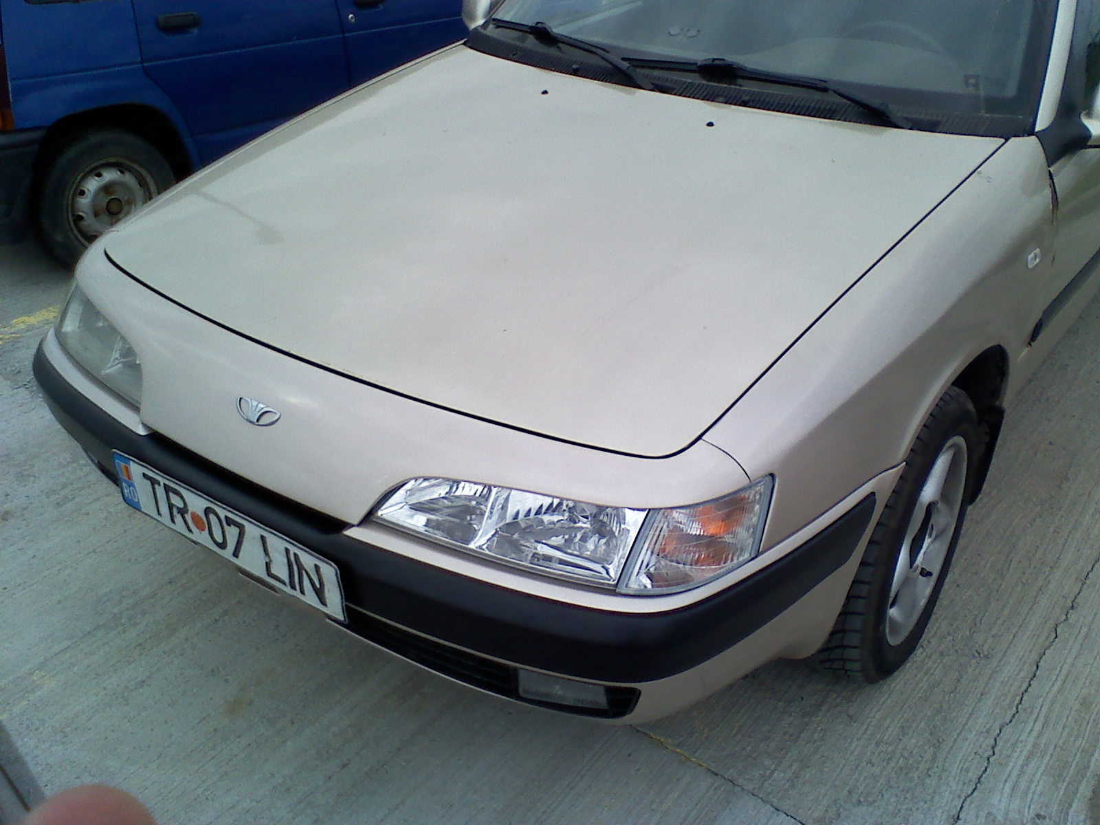

Dj_Dark Posted April 24, 2010 Author Share Posted April 24, 2010 (edited) Asta astept eu, acceptul final. Piesele deja au venit si o parte sunt si montate dupa cum se vede . Probabil azi s-a montat si bara dupa ce am plecat eu, doar asta mai era de facut, asteptau sa se usuce vopseaua de pe bandou. Oricum, imi place cum a iesit pana acum, baietii au lucrat bine, sa vedem in cat timp se exfoliaza bara daca nu a fost pregatita bine . Edited April 24, 2010 by Dj_Dark Link to comment
Tommy Posted April 24, 2010 Share Posted April 24, 2010 (edited) Daca bara a fost data cu plastofix bun nu se exfoliaza. Farul si semnaliza aia pe dreapta asa le lasi? Omniasig nu au ca alte firme de asigurare contracte de decontare directa cu service-uri? Edited April 24, 2010 by Tommy Link to comment

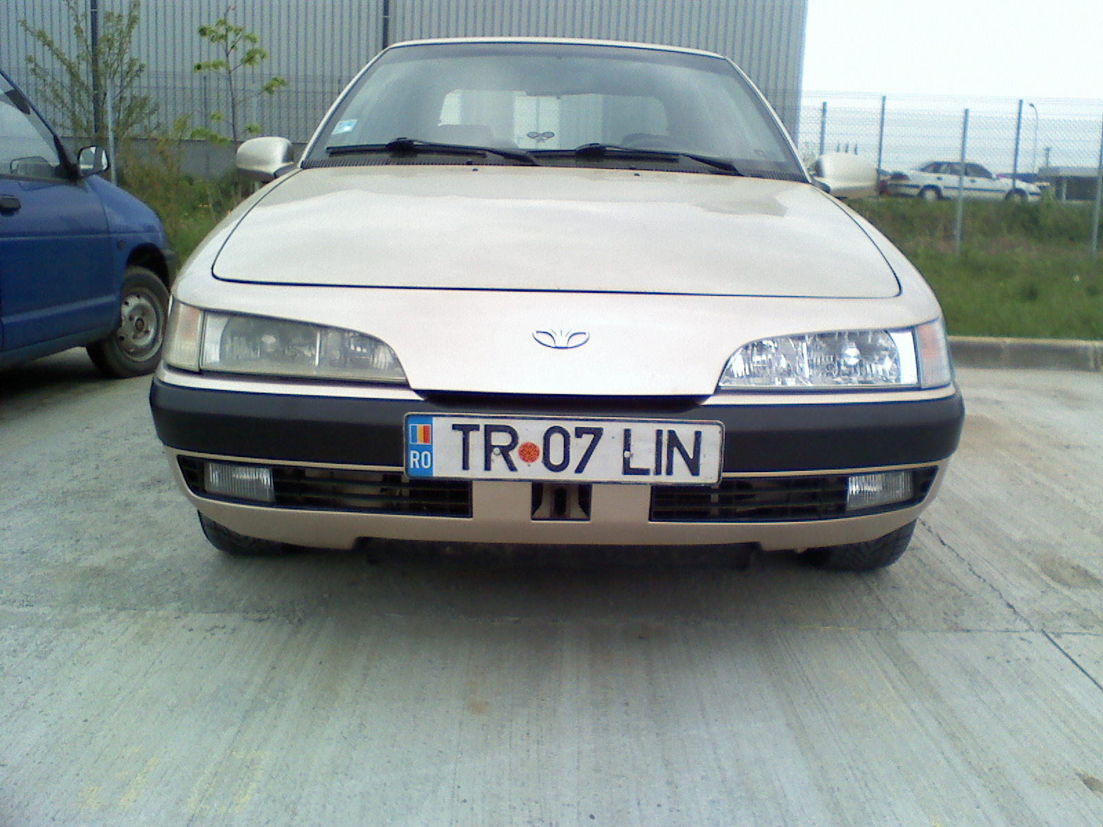

Dj_Dark Posted April 24, 2010 Author Share Posted April 24, 2010 (edited) Cam asa e cum zice Mircea. Eu nu stiu atatea detalii, doar ca sunt la ultima faza acum, acceptul final. Momentan farul si semnalul vor ramane asa, am alte chestii de rezolvat (conductele de frana si furtunele, aripa stanga fata de schimbat si alte cateva nimicuri) Intre timp voi vedea daca sunt bune de ceva astea noi, daca se ingalbenesc repede dau banii degeaba pe celelalte. LE. Am uitat de pasajele spate la roti... E de munca... Edited April 24, 2010 by Dj_Dark Link to comment

Dj_Dark Posted April 29, 2010 Author Share Posted April 29, 2010 (edited) Si de aseara am din nou masina, dupa 2 saptamani jumatate de service. Din pacate diferenta e evidenta intre noul far si cel vechi, sa vad cum fac rost de bani sa-l schimb si pe dreapta. La fel, trebuie sa vad de ce naiba sta capota stramba, posibil vre-un tampon deplasat de la locul lui. In alta ordine de idei, aseara am avut vre-o 2 situatii in care am testat serios frana, si sunt foarte multumit de comportamentul ei. Chiar si cand masina e dezechilibrata (in viraje bruste pe franare) nu fuge spatele si se aseaza altfel, inainte parca se "scufunda" de bot . In ceea ce priveste bujiile am o parere tot mai proasta. Nu sunt compatibile cu motorul meu deloc . Pe langa efecul "loganesc" nu-mi place cum se comporta deloc la relanti, fluctuatii mari de turatie. Acum sta perfect si apoi, fara nici un motiv aparent, urca la 1200, sta putin, coboara iar si asta se repeta la ceva timp. Pot fi mai multi factori, e drept, fluctuatii de relanti Espero de 1.5 are si noua, insa prea e coincidenta, de cand le-am pus s-au agravat. Mai studiez problema. A, si inca ceva. Am reusit sa-mi fac praf cablul de acceleratie (bun de altfel). M-a mancat undeva sa torn ulei pe el si acum . Cand e rece culiseaza mult mai greu, nu mai pot tine turatia undeva sub 2000 de ture din acceleratie si nici cald nu se comporta mult mai bine. Inca un lucru invatat. LE. Am uitat. Lucrarea a fost efectuata la Grand Garage, s-a vopsit si "ochelarul" din spatele farului indreptat (sper ca s-a si curatat inainte) lucru ce nu se vede si majoritatea il indreapta si il lasa asa, rugina aparand in scurt timp. Sunt multumit de lucrare, recomand. Edited April 29, 2010 by Dj_Dark Link to comment

Costi VLN Posted April 29, 2010 Share Posted April 29, 2010 Hai ca a iesit bine masinuta,felicitari. Insa musai sa schimbi si farul drept,arata ca draq asa.Vb diseara mai multe. Link to comment
mihai72ro Posted April 29, 2010 Share Posted April 29, 2010 Nu vad eu bine, sau masca frontala "calca" mai mult pe faruri; ca parca nu prea imi place, era mai frumoasa "natur"; sigur, este doar o opinie personala, iar gusturile nu se discuta. P.S. Schimba-i farul ca chiar trebuie. Link to comment
raven84 Posted April 29, 2010 Share Posted April 29, 2010 E bad boy look, custom made pentru masina Dj-ului. Mie unuia nu imi displace, e diferita si spre deosebire de multe alte "pleoape", asta arata aproape chiar ca din fabrica. Link to comment
Dj_Dark Posted April 29, 2010 Author Share Posted April 29, 2010 Hai ca a iesit bine masinuta,felicitari. Insa musai sa schimbi si farul drept,arata ca draq asa.Vb diseara mai multe. Merci! Vorbim sigur Nu vad eu bine, sau masca frontala "calca" mai mult pe faruri; ca parca nu prea imi place, era mai frumoasa "natur"; sigur, este doar o opinie personala, iar gusturile nu se discuta. Era prea "plangacioasa" din fabrica . Asa imi place mai mult si nu afecteaza decat putin faza lunga. Dezavantajul consta in faptul ca nu mai pot scoate farul fara sa dau toata masca jos. Link to comment
