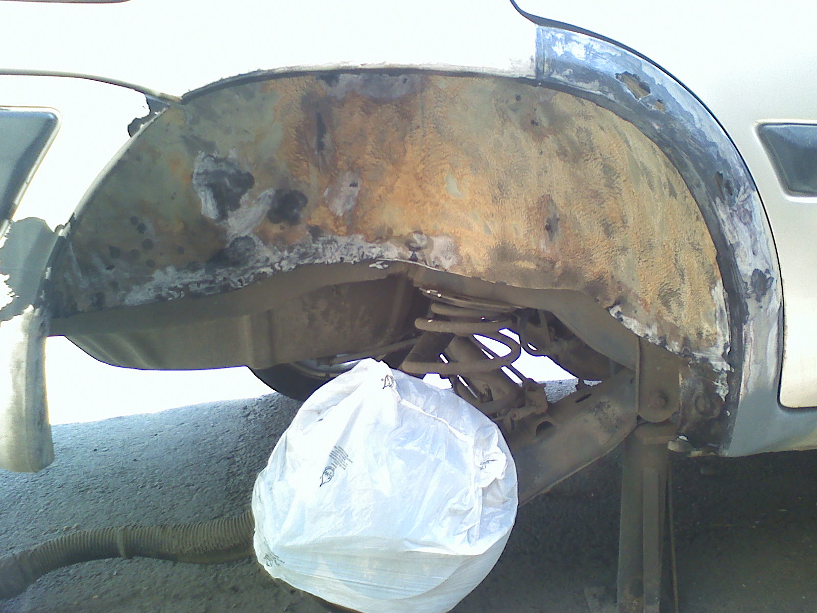

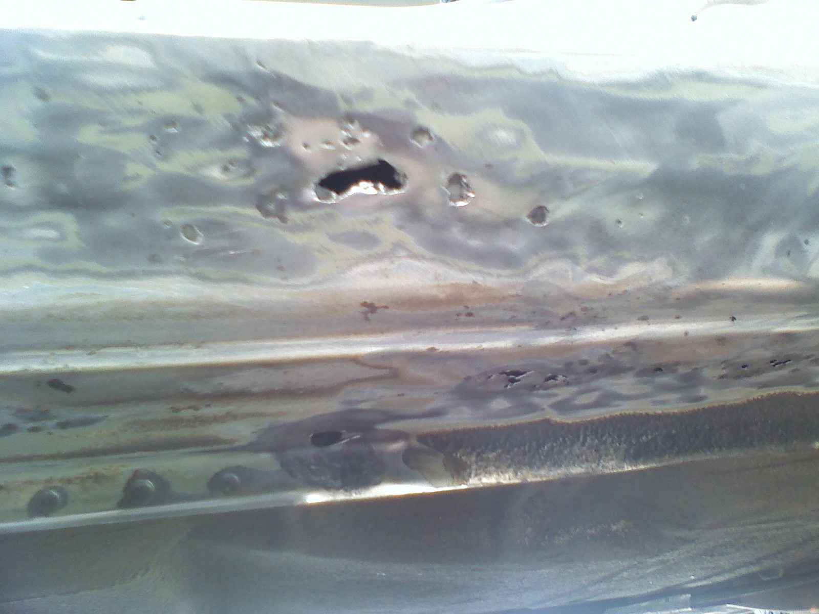

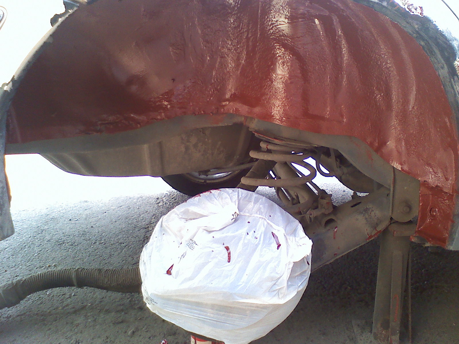

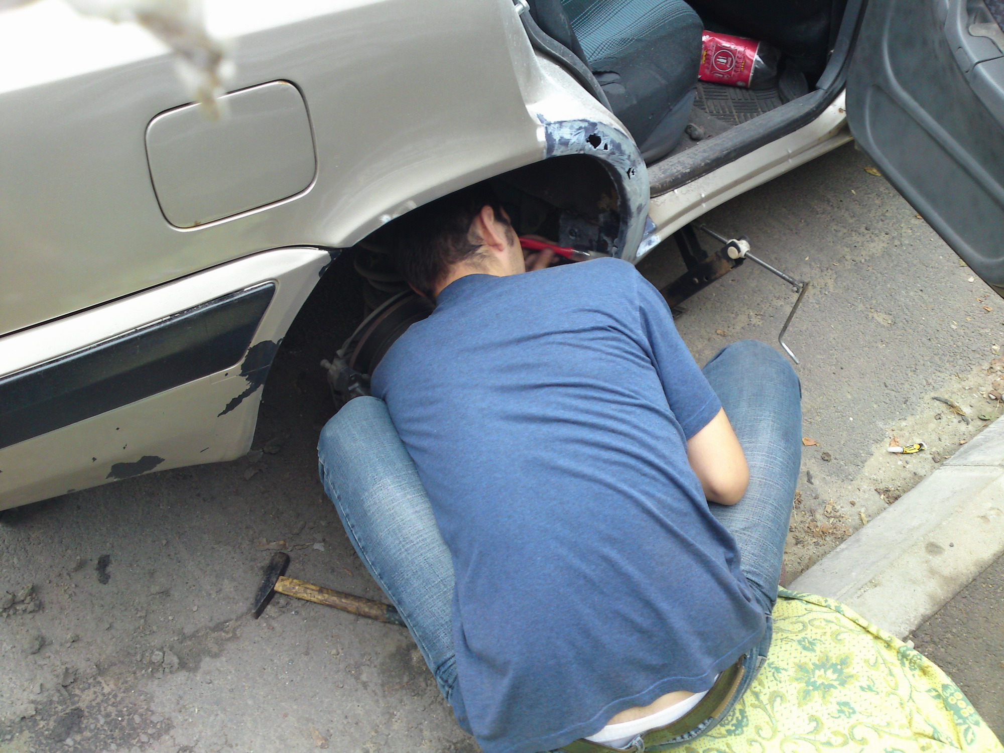

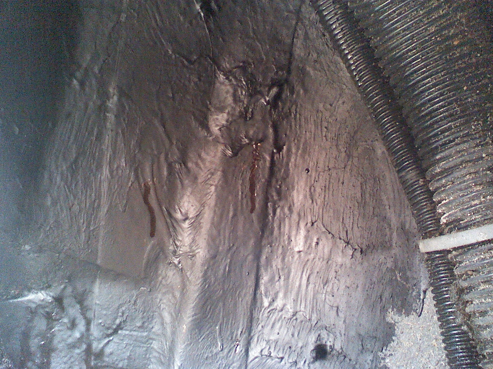

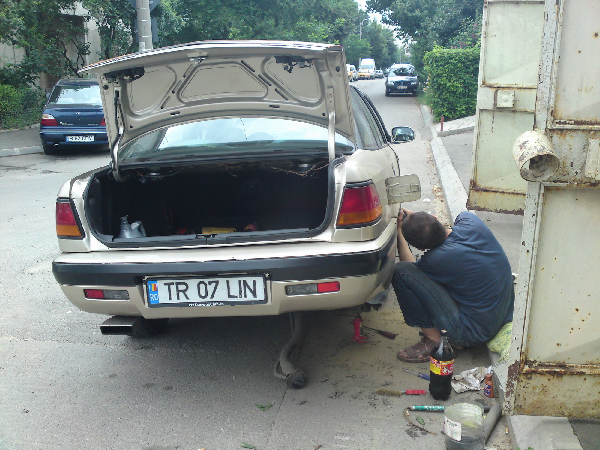

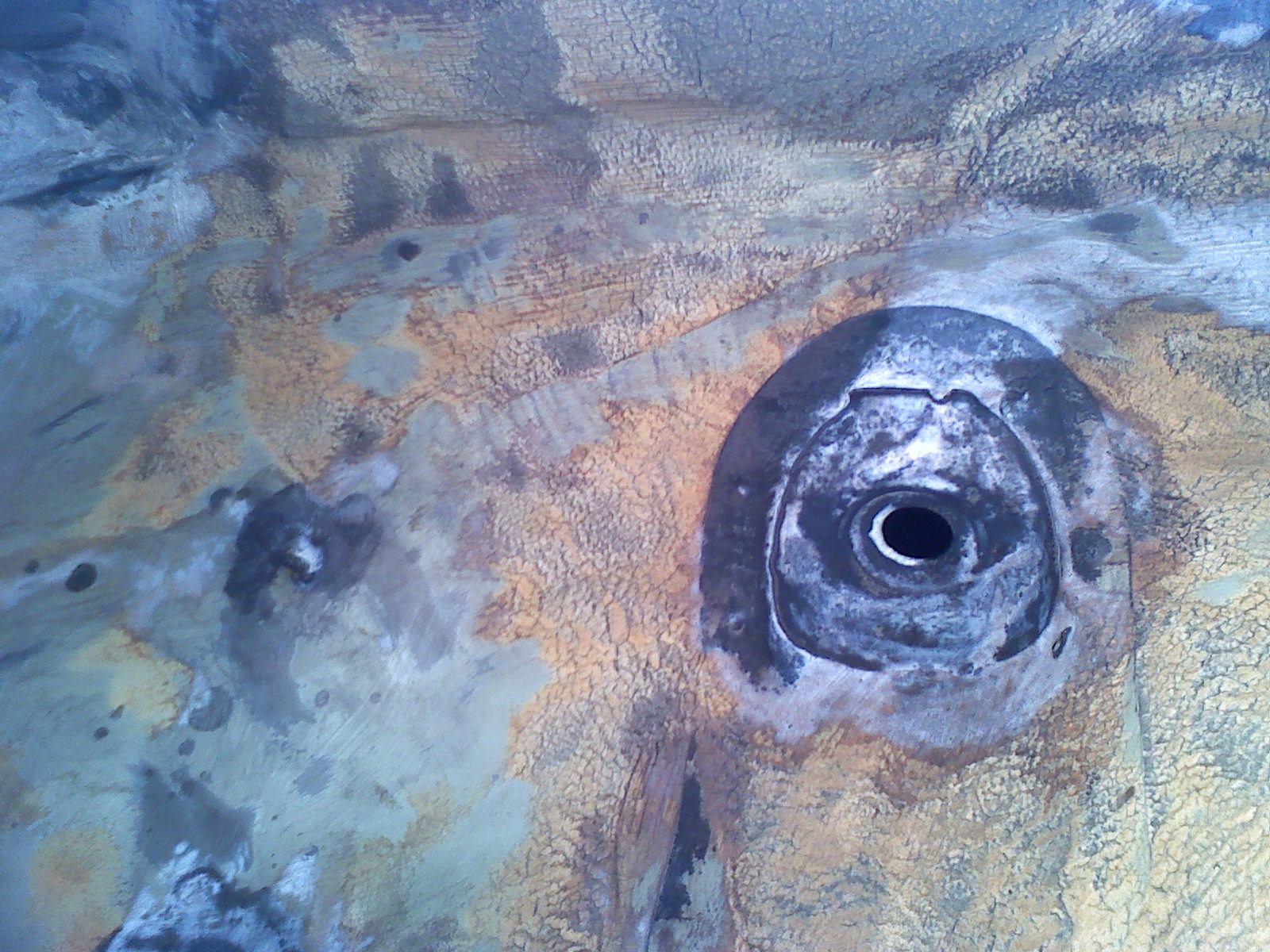

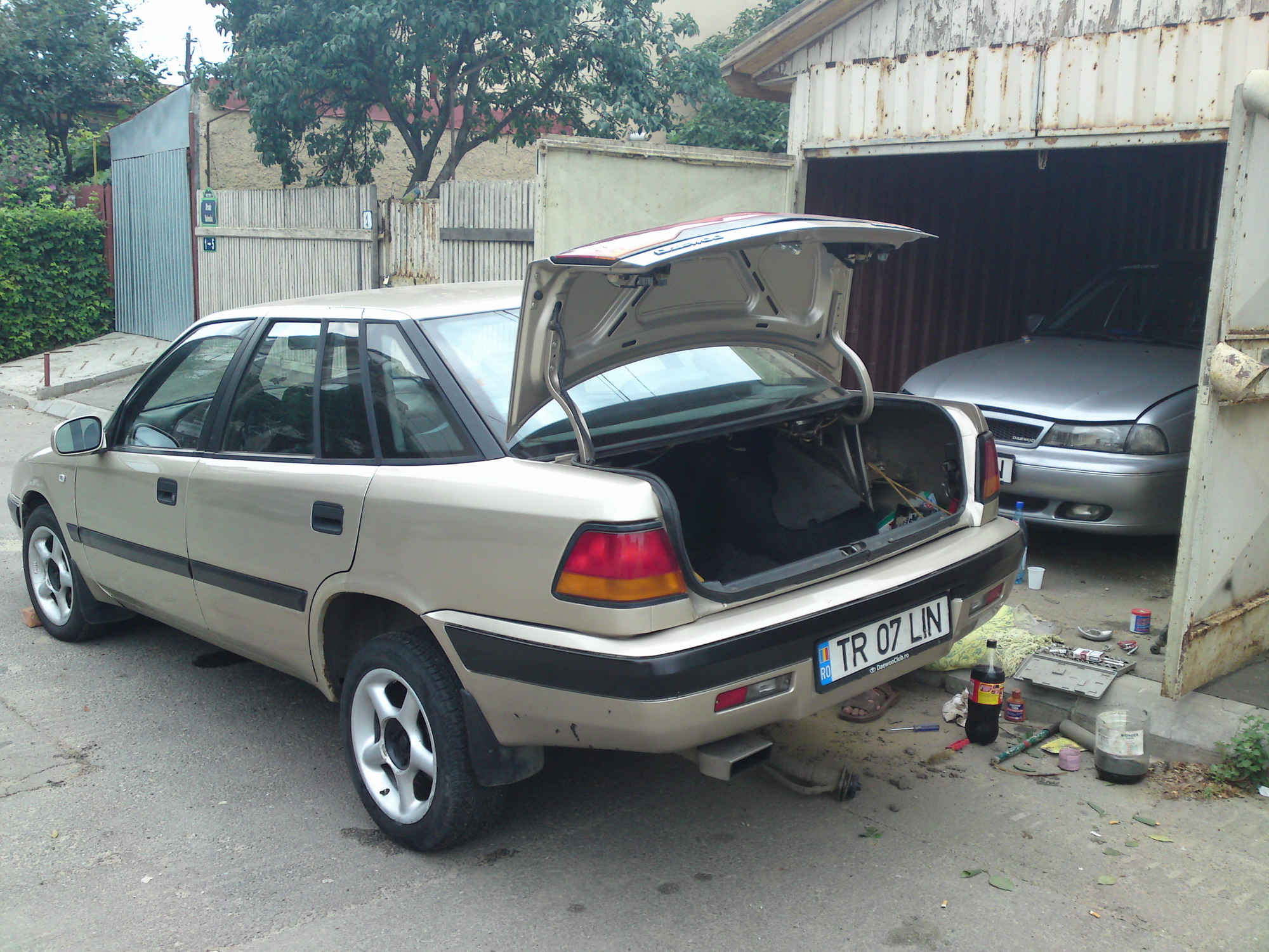

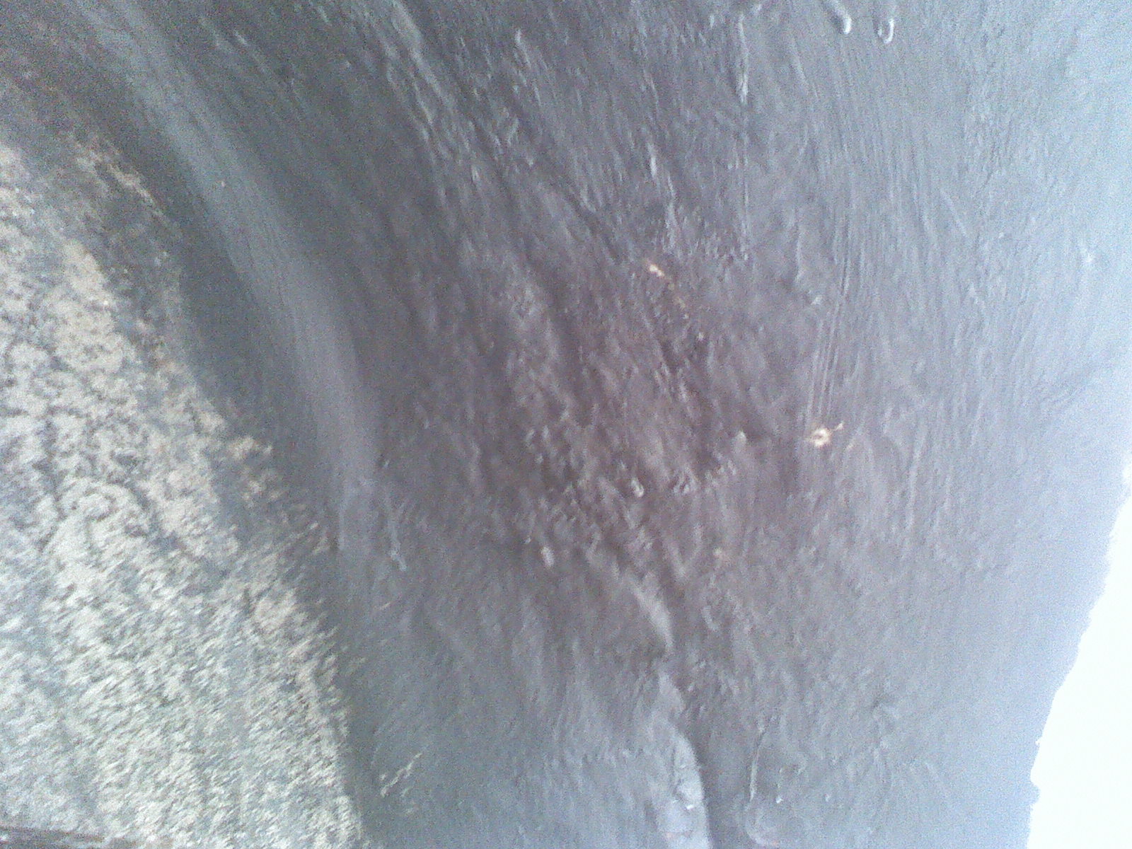

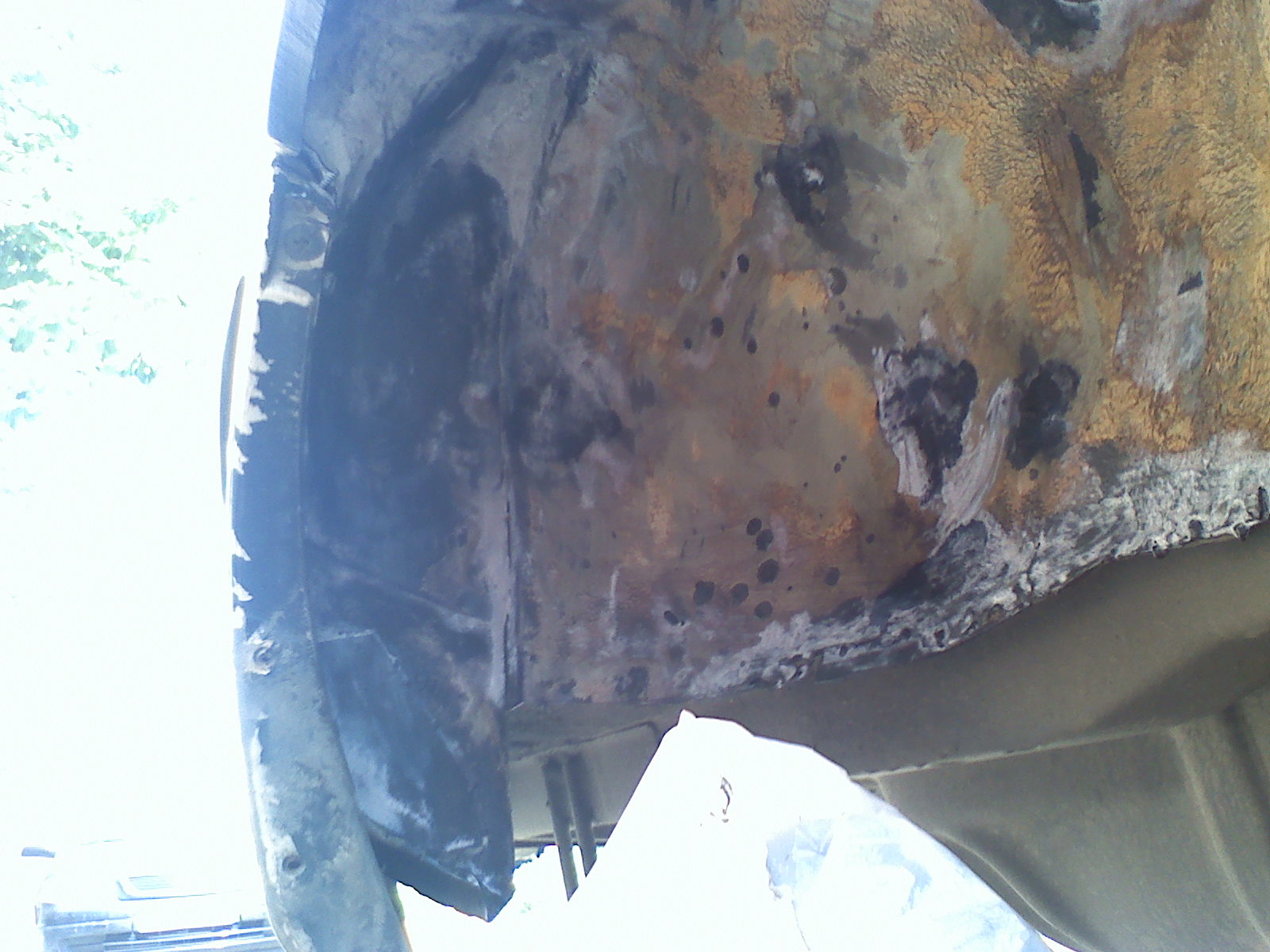

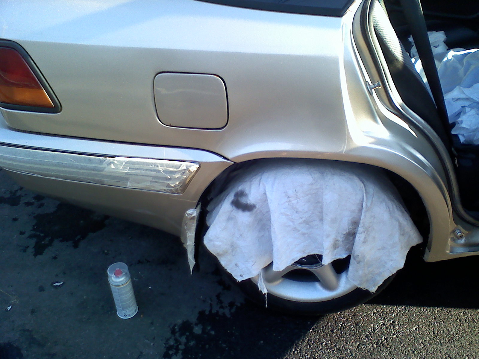

Dj_Dark Posted July 12, 2010 Author Share Posted July 12, 2010 (edited) Deoarece a trecut ceva timp de la ultimul post, revin cu un update. Sambata m-am "lipit" de colegul Costi care s-a apucat sa-si transforme masina in Rolls Royce , si am reusit sa-mi fac si eu un pasajul spate la roata din dreapta. S-a curatat frumos cu peria de sarma pana la tabla unde era ruginit, unde mai exista antifonul vechi doar s-a "periat putin sa adere noul grund, dupa care s-a folosit "Rost Killer" de la Loctite pe toata tabla descoperita. Solutia m-a impresionat, in 10 minute toata rugina s-a facut neagra si, desi pe recipient scria ca vopseaua de acoperire se da dupa 24 de ore, nu am stat atat, dupa o ora (cand s-a uscat putin solutia) am aplicat primul strat de grund, obtinut prin amabilitatea lui Salex, caruia ii multumesc, a fost foarte bun Am uitat sa specific . Se observa in poze cum au ajuns "punctele" mele de rugina de pe pasaj, dupa curatare. Si a mai fost o gaura exact la prag, nu am poze din pacate, ce a fost astupata cu o tabla, 4 nituri si 2 bucati de aluband, peste care s-a dat grund-ul. La "punctele" de rugina s-a folosit plasa de rigips + chit de fibra, meritul colegului si prietenului Costi, multumesc mult, eu nelucrand cu chit niciodata. Apoi s-a mai dat un strat de antifon cauciucat si s-a inchis ziua de sambata. Duminica dimineata am fost din nou prezent la datorie, am mai dat un strat de antifon mai gros care a iesit cam asa: Am incercat sa ma apuc si pe partea stanga cam fara chef asa, am dat roata jos, insa acolo pare mai mult de munca, va trebui curatat si lonjeronul, pare atins putin si va trebui data finala jos pentru a-l curata bine, drept pentru care m-am razgandit urmand sa-l fac alta data. In schimb amfacut partea de jos a usii soferului care "inflorise" iar. Din pacate poze cu pasajul in starea finala am omis sa fac. Sa vad acum cat tine, treaba a fost facuta cat de bine se putea, daca reapare rugina, nu-i mai fac nimic . Edited July 12, 2010 by Dj_Dark Link to comment
Costi VLN Posted July 12, 2010 Share Posted July 12, 2010 (edited) Cu multa placere nenea,sa fi sanatos. Ma bucur ca ti-am putut fi de ajutor. Sincer,ce am facut noi pasajului roata,nici un service nu o facea mai bine.Serios. Daca reapare rugine,nu prea mai ai cei face,decat sa inlocuiesti pasajul cu pricina. Sincer imi place cum a iesit. Of paparazzi astia... Edited July 12, 2010 by velican_costi Link to comment

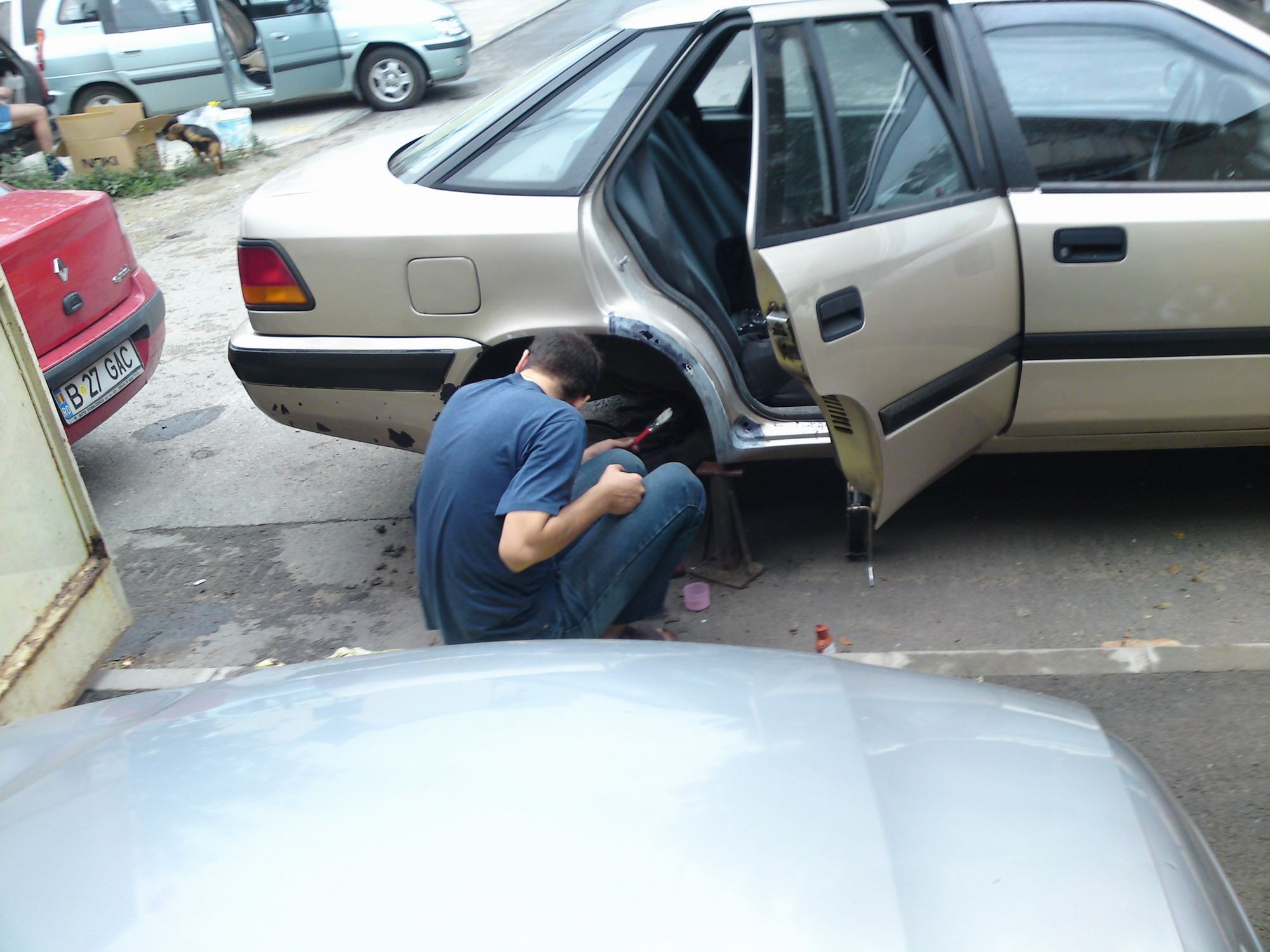

mihai72ro Posted July 14, 2010 Share Posted July 14, 2010 Ma bag si eu cu o recomandare: pe viitor evitati sa va bagati sub masina daca ea este suspendata doar pe cric!! Link to comment
Dj_Dark Posted July 14, 2010 Author Share Posted July 14, 2010 Erau 3 puncte de sprijin. Cricul masinii, o capra sub bucsa puntii si inca unul hidraulic sub punte (sa scot amortizorul). Nu fac greseala asta stai linistit Masina statea pe capra de fapt, restul erau de siguranta in cazul in care aluneca. Link to comment
mihai72ro Posted July 14, 2010 Share Posted July 14, 2010 Da intr-adevar, am observat ulterior "capra"! Link to comment

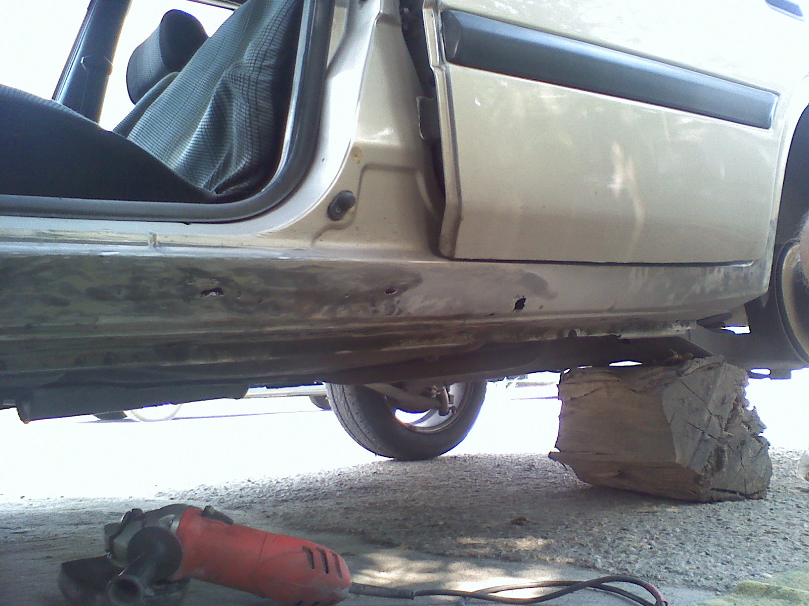

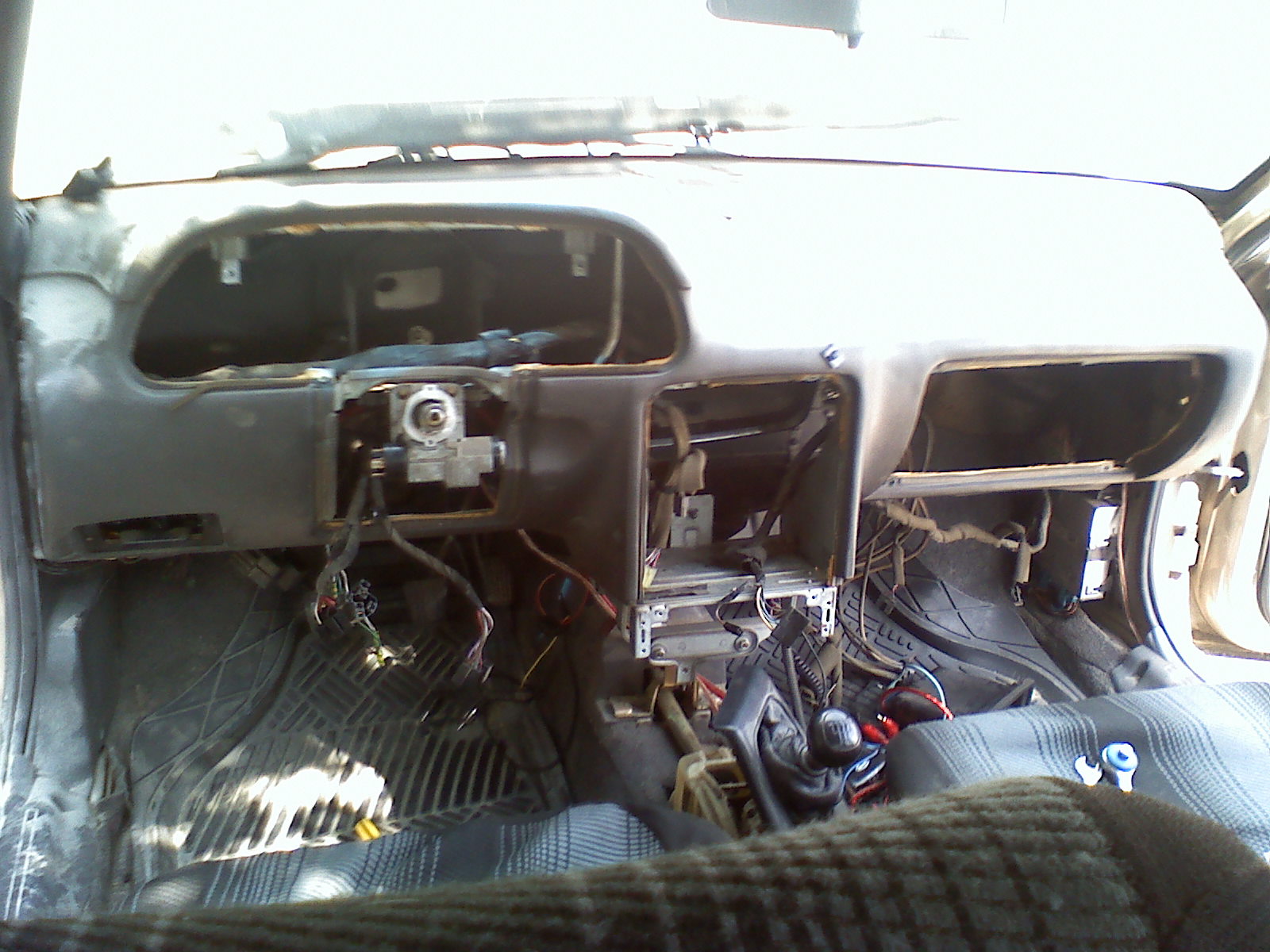

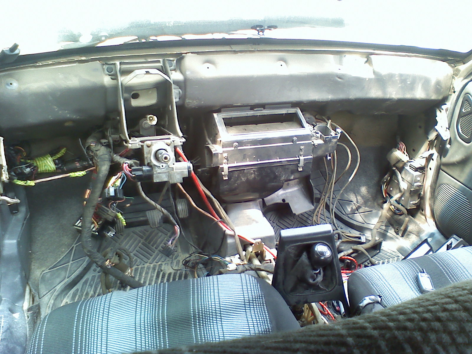

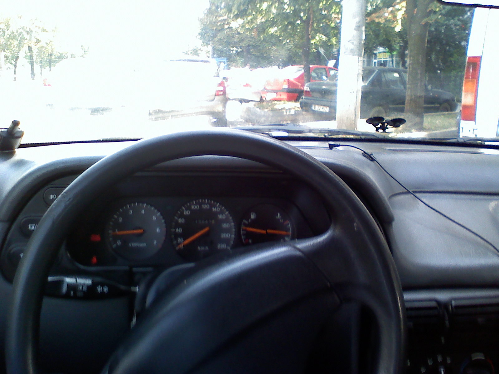

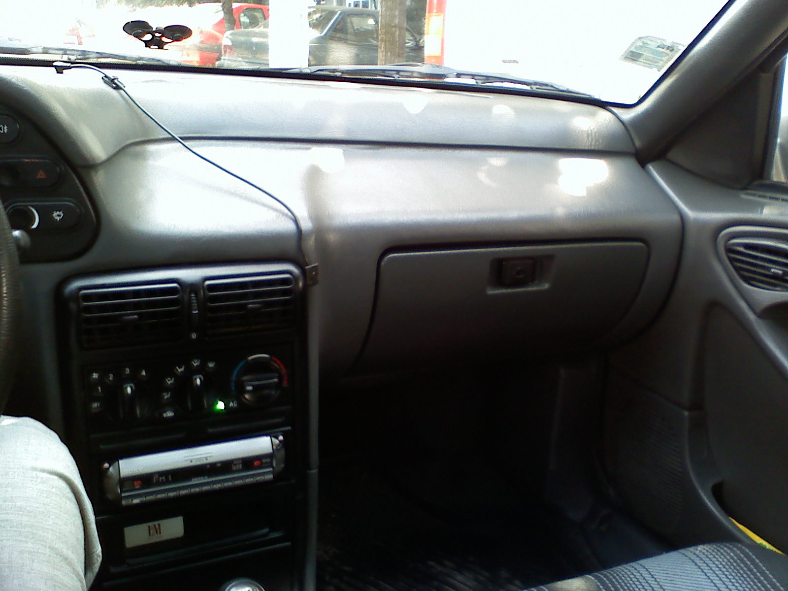

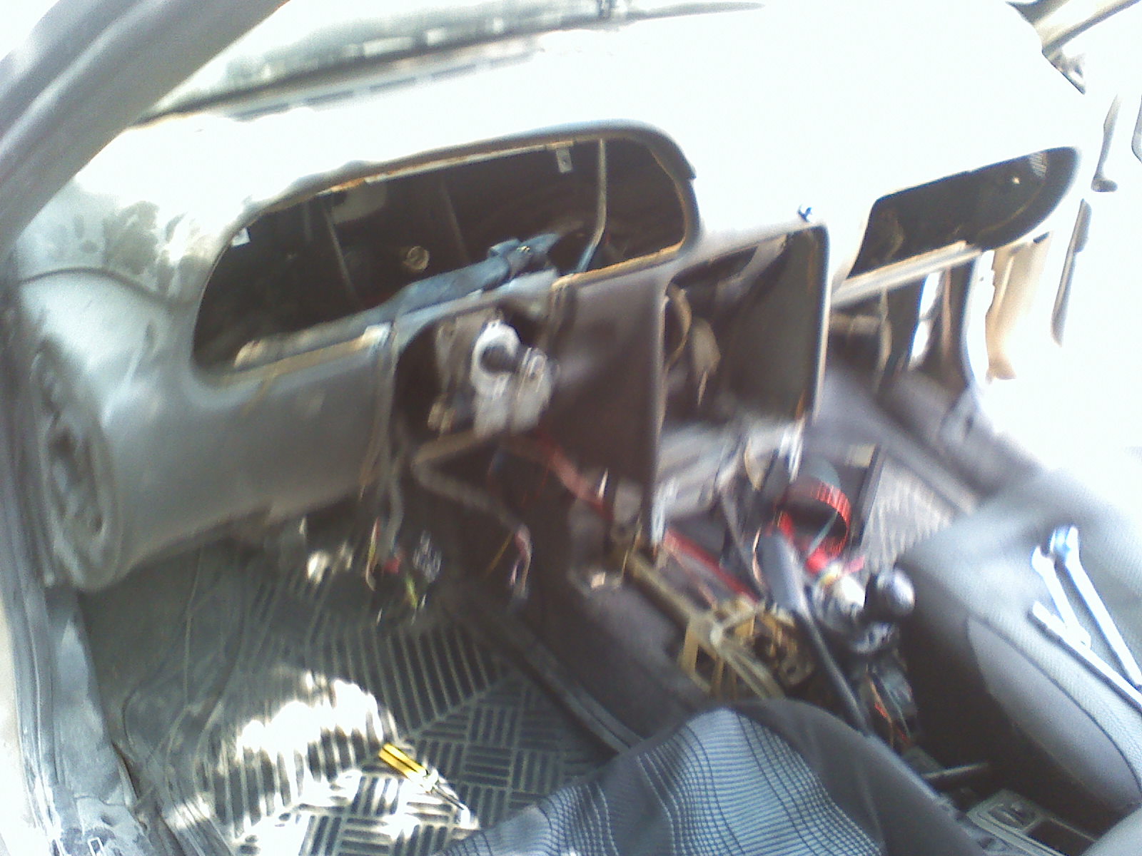

Dj_Dark Posted August 16, 2010 Author Share Posted August 16, 2010 Intre timp s-au mai efectuat cateva reparatii. S-a inlocuit bordul si s-au refacut pragurile care aratau intr-un mare fel. Las pozele sa vorbeasca de la sine: Link to comment
madkat Posted August 16, 2010 Share Posted August 16, 2010 In sfarsit ai un bord calumea. bravo! Insa pragul ala... arata rau de tot - cum naiba de a luat-o atat de rau rugina? Link to comment
Costi VLN Posted August 16, 2010 Share Posted August 16, 2010 Pai simplu,nu s-a umblat deloc la el,nu a pupat ulei niciodata si iaca rezultatul.Daca a facut treaba buna,il mai tine vreo 3-4 ani,daca nu in 3-4 luni apare din nou nesufarita de rugina. Cat despre bord,arata foarte bine,l-am vazut ieri,zici ca-i nou. Link to comment
Dj_Dark Posted August 17, 2010 Author Share Posted August 17, 2010 (edited) Pragurile au avut ulei ambele insa cel de pe stanga a mers o gramada fara un dop de protectie din pasajul spate. Dreapta arata mult mai bine insa nu ideal. Ambele praguri au mai fost reparate odata, cel de pe stanga a primit o noua bucatica de tabla in partea din fata. Problema e ca oricat ulei ai baga nu va ajunge decat in partea de jos a pragului, restul tot rugineste. Asta este, varsta si sarea de pe sosele isi spun cuvantul. Nici usile stanga in partea de jos nu arata prea bine si culmea, si astea au mai fost reparate odata. Bottom line, nu puneti sudura pe masina. @velican, te vad eu cand o sa dai ornamentele jos daca mai ai praguri . Asa ai zis si de pasajele spate . Edited August 17, 2010 by Dj_Dark Link to comment

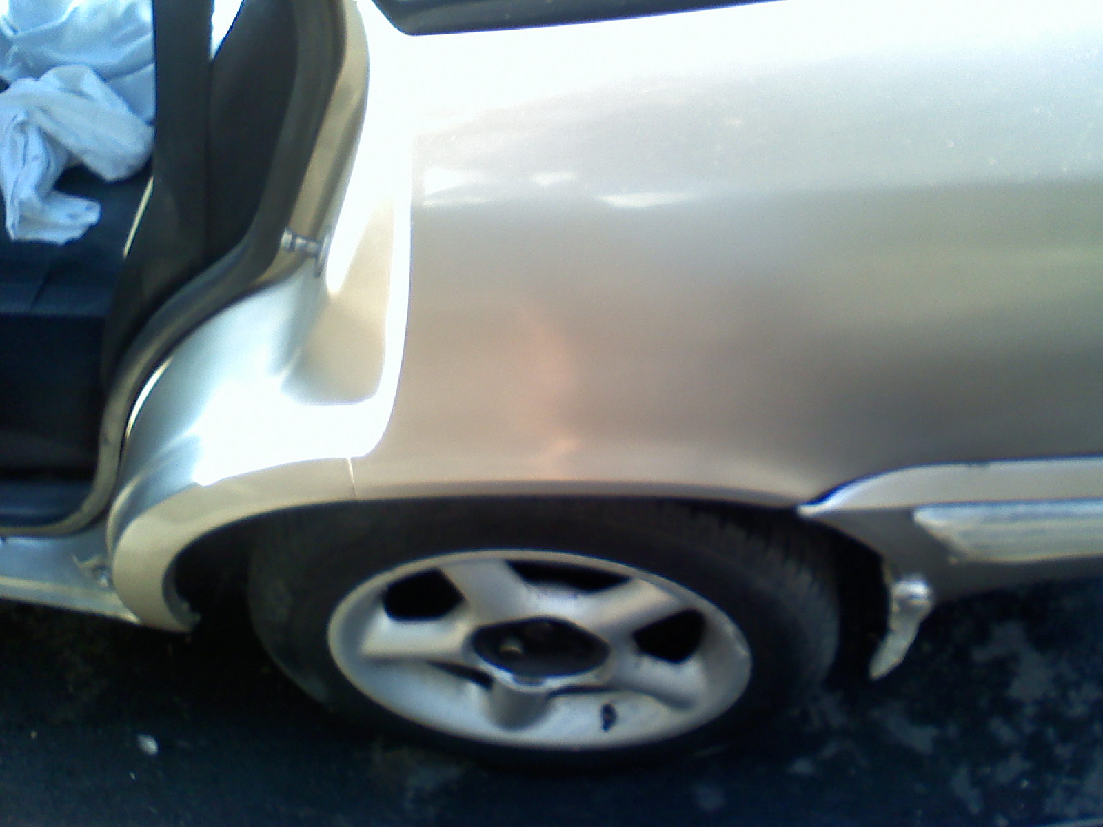

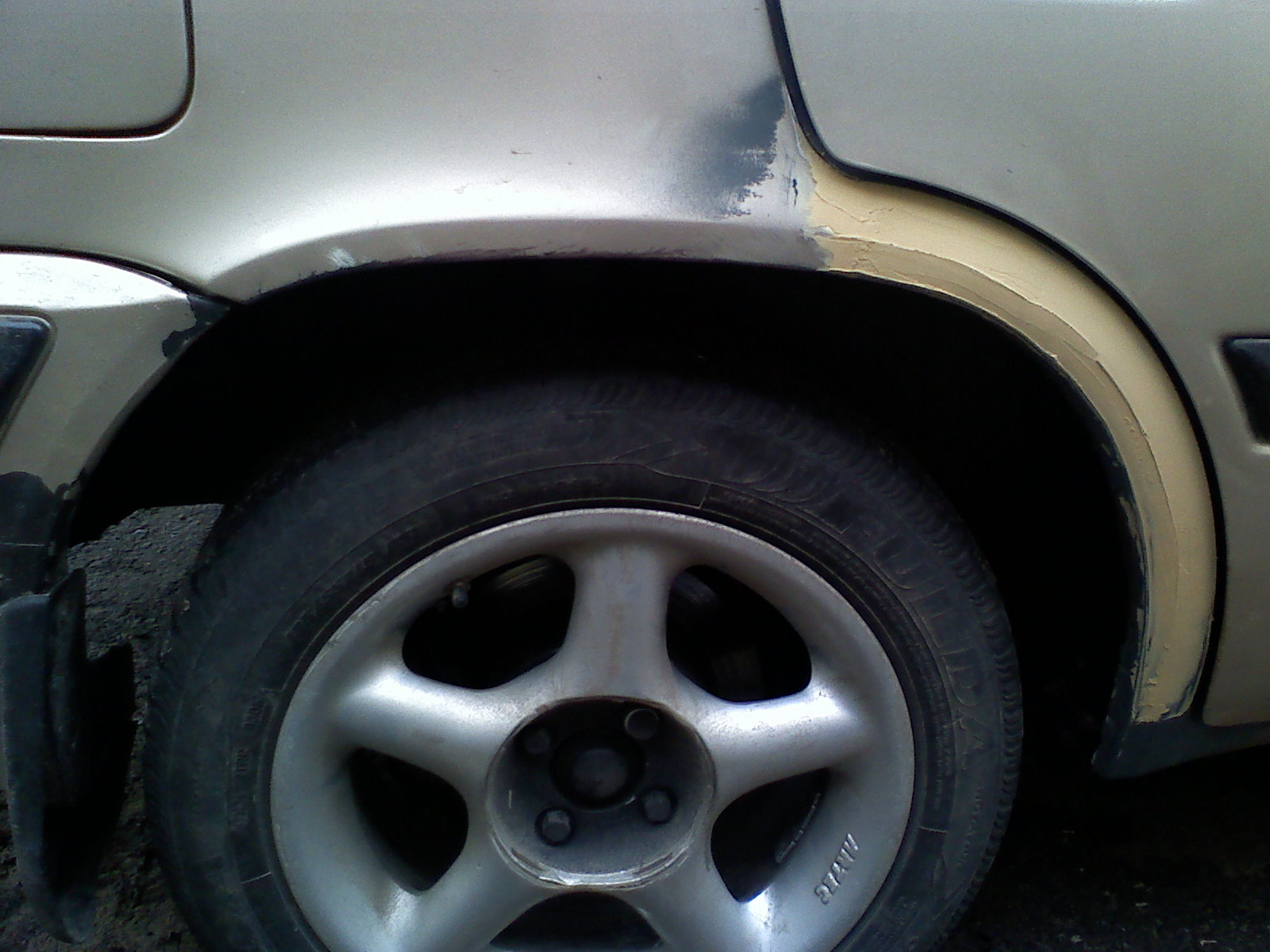

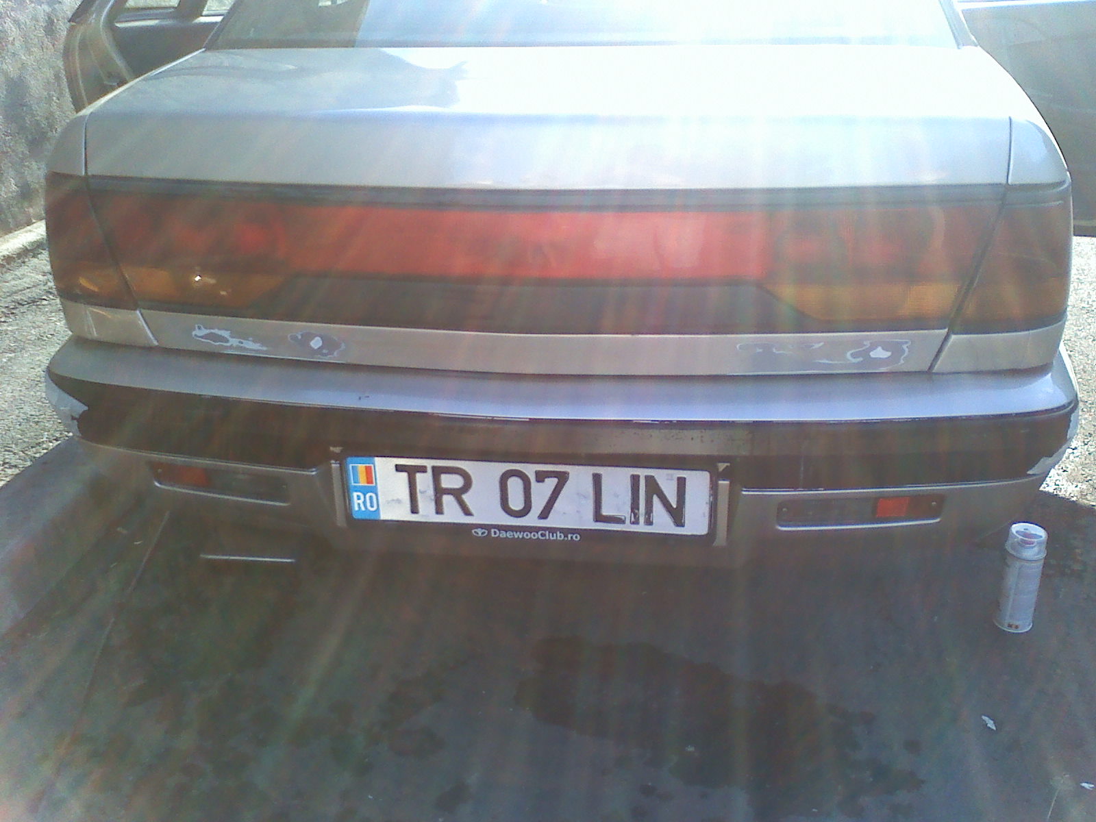

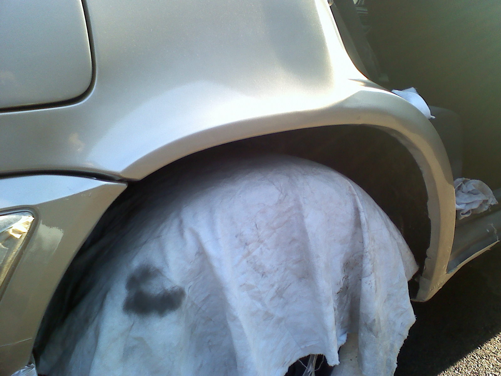

Dj_Dark Posted August 23, 2010 Author Share Posted August 23, 2010 Si in sfarsit s-au rezolvat si pasajele spate definitiv (sper). Cu ocazia asta am scos din nou inscriptiile spate. Meritul apartine in totalitate colegului Velican Costi care a avut suficienta rabdare cu finisajul chit-ului de pe pasaje. Nu au iesit ele "service" insa ma declar multumit si asa. Poze cu masina la final daca e amabil Costi sa puna i-as fi recunoscator, eu nu mai aveam telefon . Link to comment
