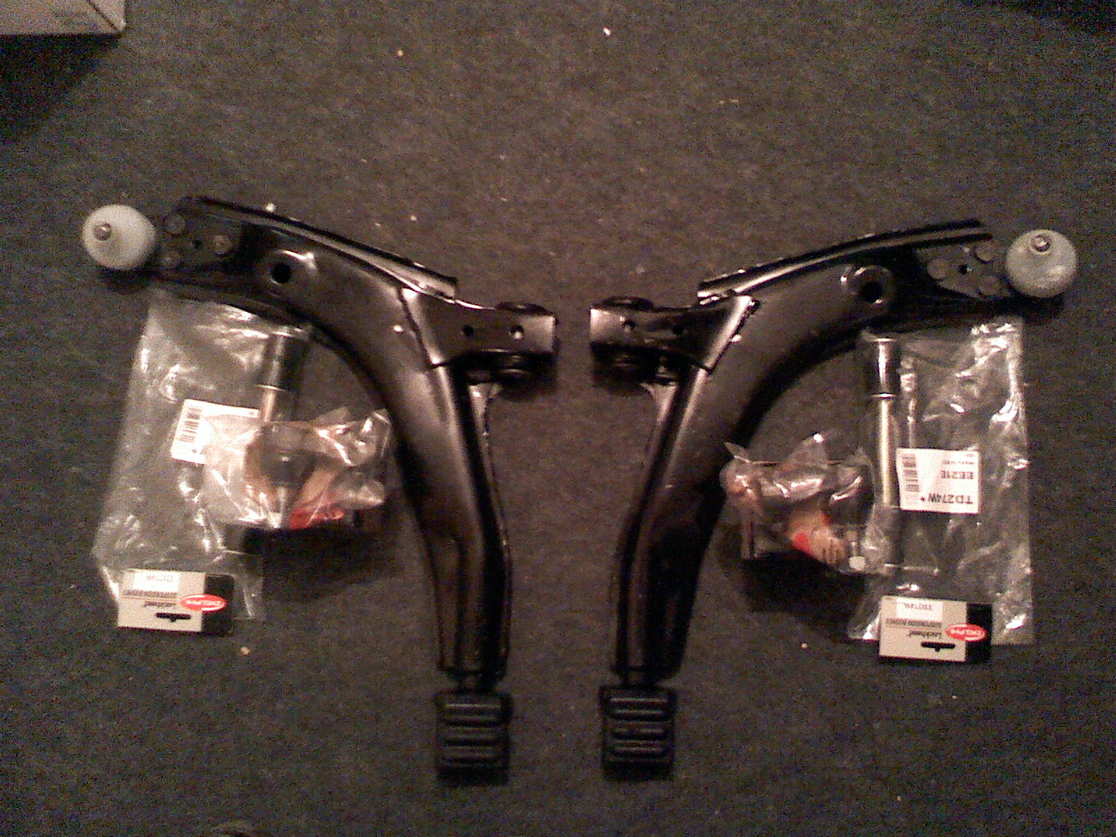

Dj_Dark Posted October 27, 2010 Author Share Posted October 27, 2010 Si dupa cum spuneam pe topicul lui madkat, aseara s-a suparat pe mine a doua nevasta si mi-a aprins check-ul. Din fericire nimic grav, mufa de la senzorul vss iesise putin, am infipt-o la loc si totul a revenit la normal . Trebuie prinsa cu ceva fiindca sistemul de prindere s-a "copt" dupa atatia ani si e rupt de ceva timp, probabil un "soricel" va rezolva problema la urmatoarea manifestare . Si daca tot a dorit putina atentie, avand in vedere ca anul acesta nu prea am mai bagat bani in mecanica, i-am facut un cadou pentru buna purtare Bratele sunt CTP Koreene, bieletele si capetele de bara Delphi, toate au facut 500 RON. Planul ar fi sa le schimb la primavara,vara daca nu sunt fortat de imprejurari si nu mai prind vre-o zi extrem de frumoasa + chef nebun de surubareala . Link to comment
madkat Posted October 27, 2010 Share Posted October 27, 2010 Chiar daca va fi frumos - nu merita sa pui articulatii noi inainte de iarna... La cum sunt drumurile iarna, ajungi in primavara cu batai la suspensie... Mai bine prin martie-aprilie, cand da soarele. Link to comment
Dj_Dark Posted October 27, 2010 Author Share Posted October 27, 2010 Asa ma gandesc si eu dar daca vine pofta de surubarit n-am ce-i face Ca la tine cu motorul. Link to comment
argon Posted October 27, 2010 Share Posted October 27, 2010 La cum sunt drumurile iarna, ajungi in primavara cu batai la suspensie... Cu atat mai mult ca sunteti patiti, n'ar fi mai bine sa puneti ceva de calitate gen Lemforder, Febi etc, si sa renuntati la prostiile coreene? LA pariu ca nu vor bate nici a cincea primavara. Link to comment
madkat Posted October 27, 2010 Share Posted October 27, 2010 @Dj - la mine nu mergea motorul... la tine cu batai merge Link to comment
Dj_Dark Posted October 27, 2010 Author Share Posted October 27, 2010 (edited) Pentru cei care nu stiu, Delphi a echipat Espero din fabrica cu mai multe repere. De exemplu alternatorul Delphi original m-a tinut 13 ani fara interventie. Racordurile de frana originale inca le mai am pe masina si sunt tot Delphi Bratele nu merita sa dau dublu pe ele sa iau lemforder sau altceva. Cand or bate iau pivoti capabili si bucse de firma. Sau le bucsez pe cele vechi pe care le voi pastra. PS Am sa schimb bratele cu totul fiindca se subtiasera la bucsa din spate, asta a fost singurul motiv. Nu cred ca merita sa iau altceva mai bun pentru asta, daca gaseam mai ieftin le luam pe alea. Trebuie sa-ti mai folosesti si capul putin, sa gasesti raportul pret/calitate cel mai bun. Sau, ma rog, unii poate au bani de aruncat aiurea . PS2 Febi bilstein facute in Romania nu imi pun ever pe masina, am avut si m-am lamurit. Nu stiu cum poti sa ii bagi in aceeasi oala cu lemforder. Eu i-as asemana cu conex mai degraba. . Edited October 27, 2010 by Dj_Dark Link to comment
