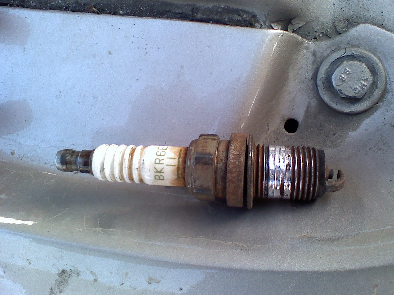

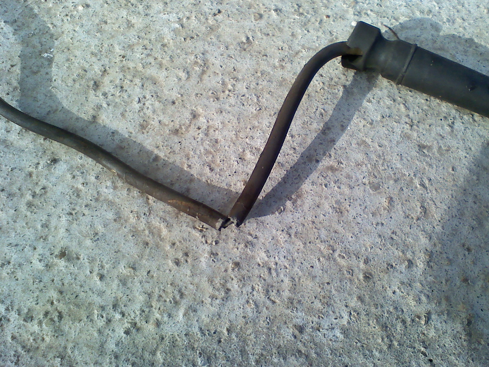

Dj_Dark Posted November 21, 2010 Author Share Posted November 21, 2010 Astazi am intrat si eu in randul lumii normale, mi-am montat cauciucurile de iarna. Si daca tot m-am apucat mi-am luat si un set de bujii noi, cele de pe masina nici nu mai stiu cati km aveau. Pana aici toate bune, am purces la schimbarea rapida (eram si in criza de timp) cand am avut parte de prima surpriza: Aparent le-a ajuns, sunt primele fise care au avut rezistenta atat de buna incat le-am tinut pe masina pana s-a casat izolajul. Din pacate nu aveam alt set complet la indemana si am inlocuit-o doar pe cea cu pricina cu una provizorie care zacea prin portbagaj (ce bine sa ai de rezerva) Din pacate surpriza mare a venit la a doua bujie. Foarte incapatanata sa nu se desfaca de altfel, zic, s-a pus calamina in capatul ei, trebuie sa o mai alerg si eu putin din cand in cand . Tot facand curse infiletare desfiletare a iesit intr-un final insa arata cam asa Am inebunit cand am vazut-o Dupa ce m-am saturat sa ma injur singur (eu le-am pus ultima oara) am reusit sa o montez pe cea noua strangand cu simt de raspundere. Pare ca a prins filetul ceva, am facut deja vre-o 200 km cu ea perioada in care motorul a vazut cam toate regimurile de turatie si tractiune, de la subturat pana la limitare in sarcina, bujia ramanand la locul ei. Sa vedem ce o mai urma in viitor. Link to comment

Dj_Dark Posted November 21, 2010 Author Share Posted November 21, 2010 (edited) E mai bine cu motorul cald intr-adevar, aluminiul se dilata mai mult decat materialul bujiei, e fizica elementara. Ulei nu am pus niciodata insa cea mai mare greseala a fost alta: Bujiile au fost refolosite si zacusera un timp prin garaj, suficient cat sa apara rugina pe filet, au fost curatate cu peria de sarma inainte insa aparent nu suficient. Asta e, posibil din cauza asta sa-mi schimb chiulasa si de-abia e facuta Oricum nu mai umblu la ele asa curand, sa vedem cat tin, acum masina are 220.000 km. Pana la urmatorul schimb am timp de gandire ce-i fac acolo. PS. In ceea ce priveste uleiul, la bujii noi parerea mea ca nu e necesar si mai mult dauneaza, detaliem in sectiunea de bujii daca e necesar. Edited November 21, 2010 by Dj_Dark Link to comment

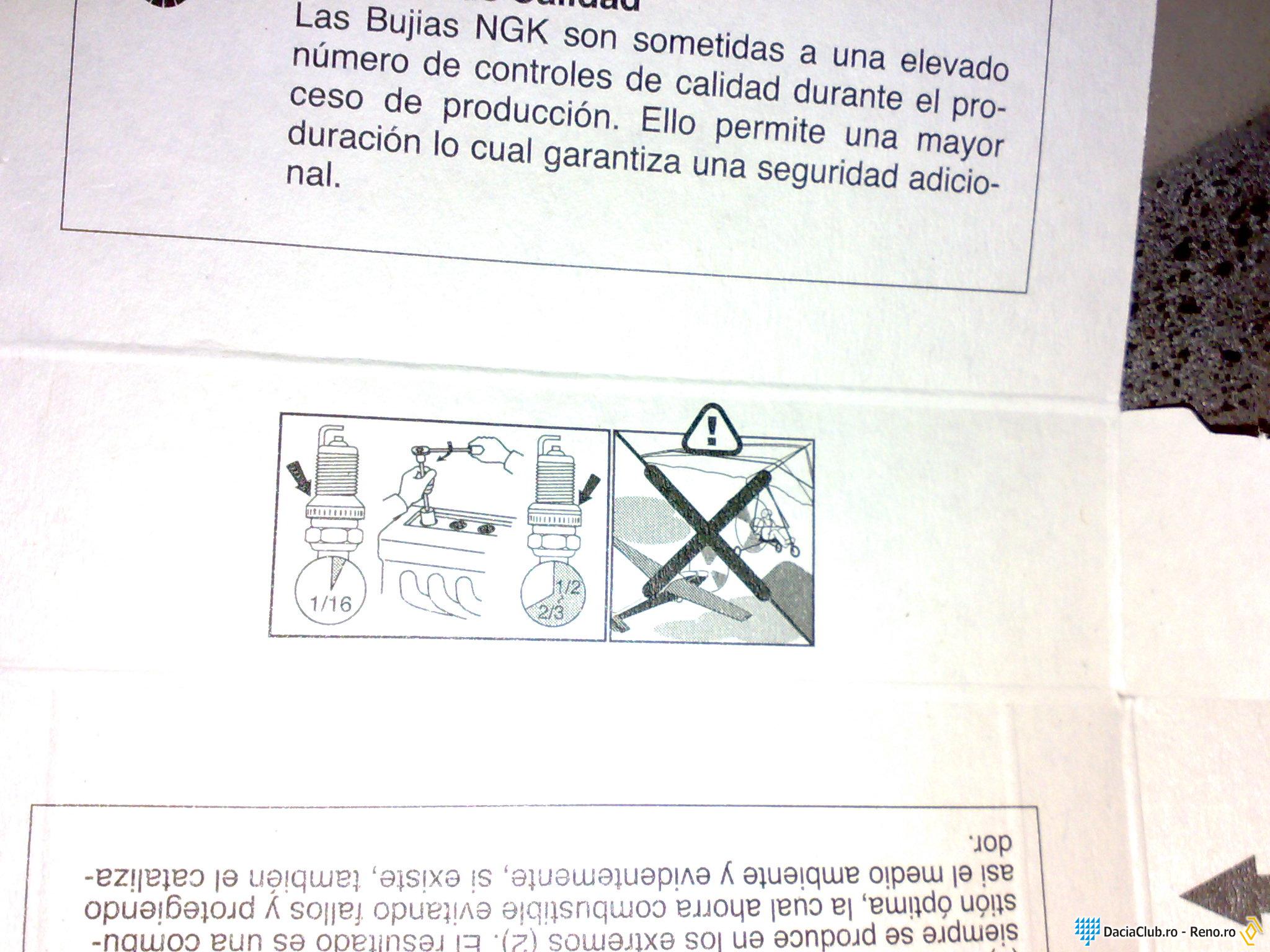

tolin Posted November 21, 2010 Share Posted November 21, 2010 Pe cutia bujiilor este desenat cat se strange, la prima montare o valoare si alta la ulterioarele. Asta datorita deformarii saibei de etansare. Link to comment
argon Posted November 21, 2010 Share Posted November 21, 2010 (edited) exact, am gasit o poza de demult pentru prima strangere de la NGK. Se pare ca valoarea e intre 180 si 225 de grade, eu am ramas cu 225, cum le-am facut eu. Se vede tipul de cheie de care vorbeam tot in desen. Edited November 21, 2010 by argon Link to comment
tolin Posted November 21, 2010 Share Posted November 21, 2010 (edited) Deci, 1/4 sau 90' este enorm in raport cu 1/16. Culmea, toti pe care i-am auzit cu bujii greu de desfacut le aveau montate in service !!! Edited November 21, 2010 by tolin Link to comment
argon Posted November 21, 2010 Share Posted November 21, 2010 (edited) 1/16 e pentru bujii fara saiba, cu etansare pe con, motoare ce au chiulasa in consecinta, nu-i cazul la Daewoo, e ambalajul(schema) universal la ambele tipuri de bujii. Edited November 21, 2010 by argon Link to comment
tolin Posted November 21, 2010 Share Posted November 21, 2010 De asta este bine sa nu memorezi cifre, de ex. alt producator da alte cifre 15' la con si 120' la saiba pentru bujia noua si 15' pentru cele vechi. http://www.brisk.biz/upload/fckedit/file/download/Technical_manual_EN_96DPI.pdf Cel mai sanatos este sa te uiti pe cutia bujiei pe care urmeaza s-o montezi. Link to comment

Tommy Posted November 21, 2010 Share Posted November 21, 2010 (edited) On 11/21/2010 at 6:16 PM, Dj_Dark said: Tot facand curse infiletare desfiletare a iesit intr-un final insa arata cam asa Pai cum au putut ajunge asa? Uite cam cum aratau ale mele NGK la acelasi motor (nu zic ceva de Denso care la 45k arata ca noi): http://www.gmclub.ro/forum/index.php?/topic/517-bujii/page__view__findpost__p__240077 Edited November 21, 2010 by Tommy Link to comment
