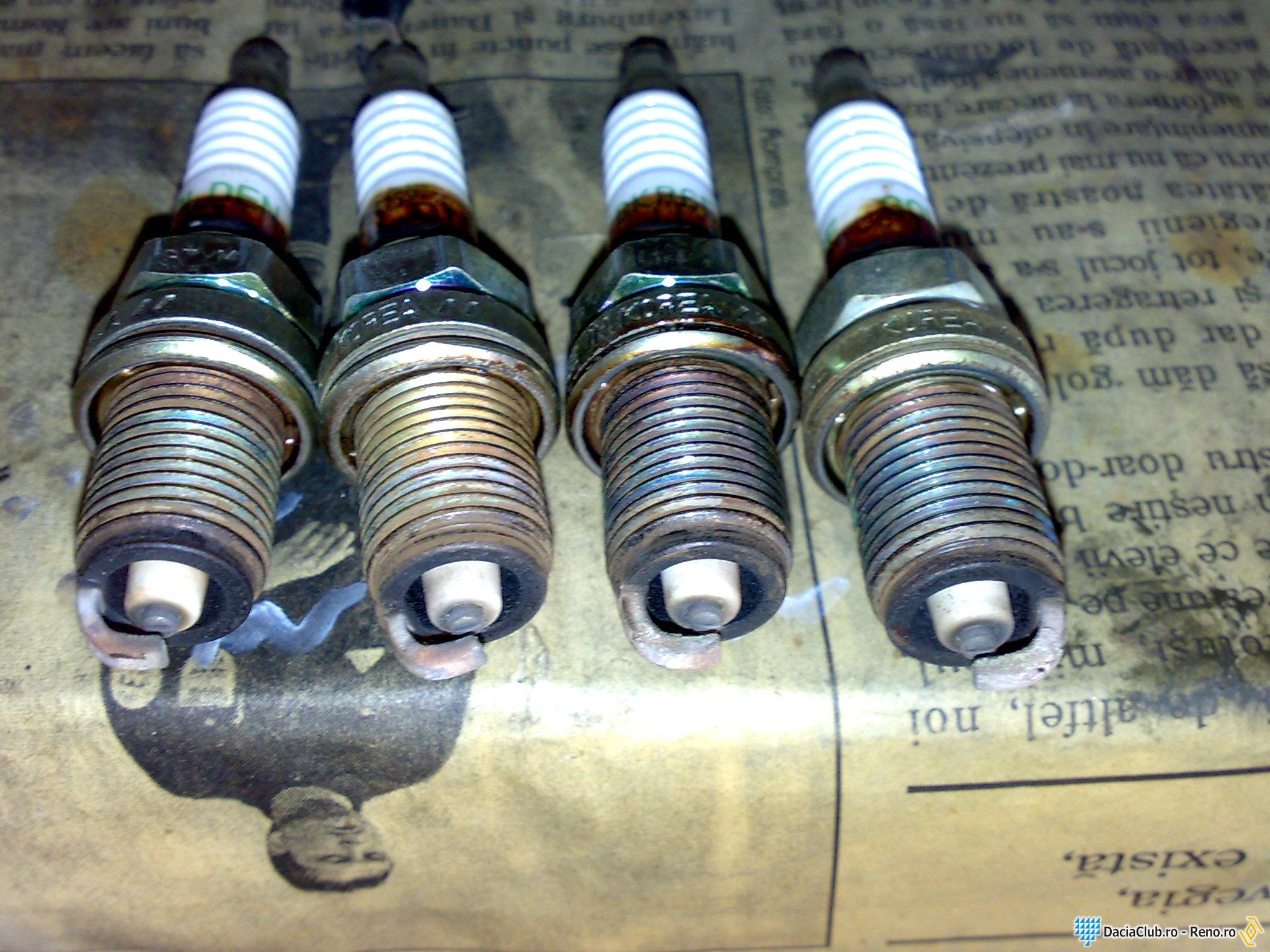

Dj_Dark Posted November 22, 2010 Author Share Posted November 22, 2010 Am zis aici Ulei nu am pus niciodata insa cea mai mare greseala a fost alta: Bujiile au fost refolosite si zacusera un timp prin garaj, suficient cat sa apara rugina pe filet, au fost curatate cu peria de sarma inainte insa aparent nu suficient. Plus ca aveau destui km la activ. Distanta de la 1mm ajunsese la 1,2. Am fost delasator in ultimul an la intretinerea motorului si se vede Link to comment

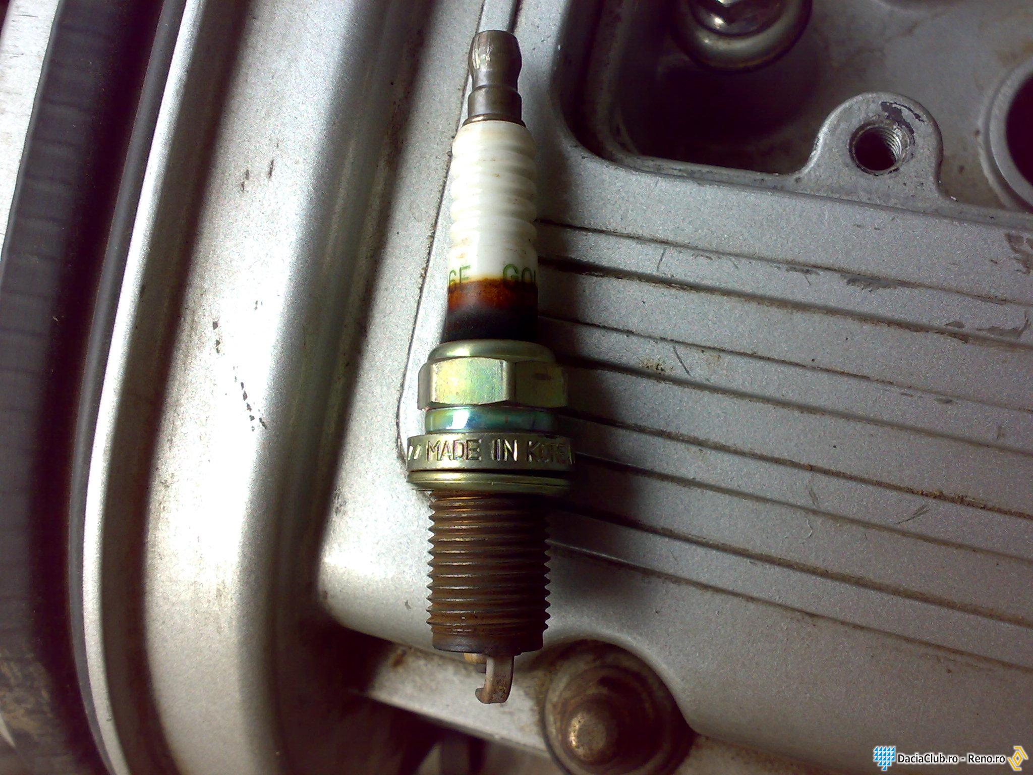

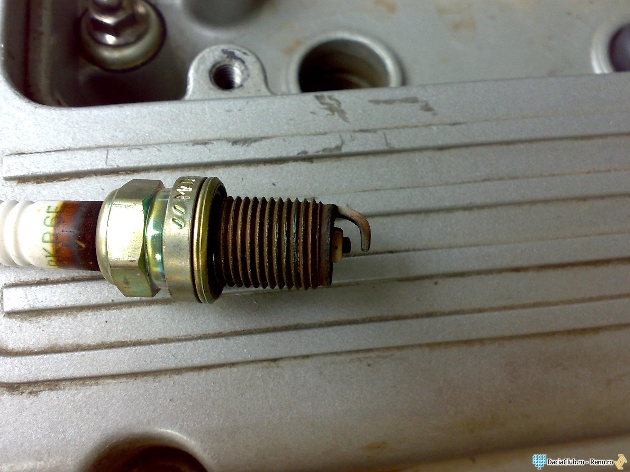

argon Posted November 22, 2010 Share Posted November 22, 2010 (edited) Sa ma 'laud' si eu, la Espero-ul 16v...bujii scoase anul trecut prima si ultima data la 70.000 km, cele puse de corean pe masina in fabrica...am rupt 2 chei de bujii si nu s-au miscat cand sa le scot, am reusit cu tubulara si clicket cu teava pe maner si chiulasa nu a fost afectata...si arata cam asa.. Edited November 22, 2010 by argon Link to comment
Dj_Dark Posted November 22, 2010 Author Share Posted November 22, 2010 Cand filetul arata asa eu stiam ca nu au fost stranse bine si au scapat gaze pe langa filet. Link to comment
argon Posted November 22, 2010 Share Posted November 22, 2010 (edited) Practic pe langa izolator au fost scaparile, nu prea ai ce strange, fiind turnate asa..distanta la electrozi era cam 2 mm, cu toate asta mergeau bine, marfa coreeana Edited November 22, 2010 by argon Link to comment
