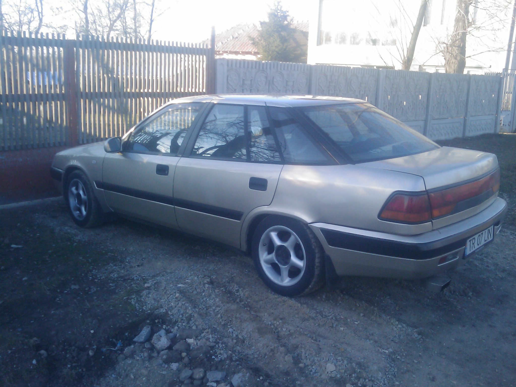

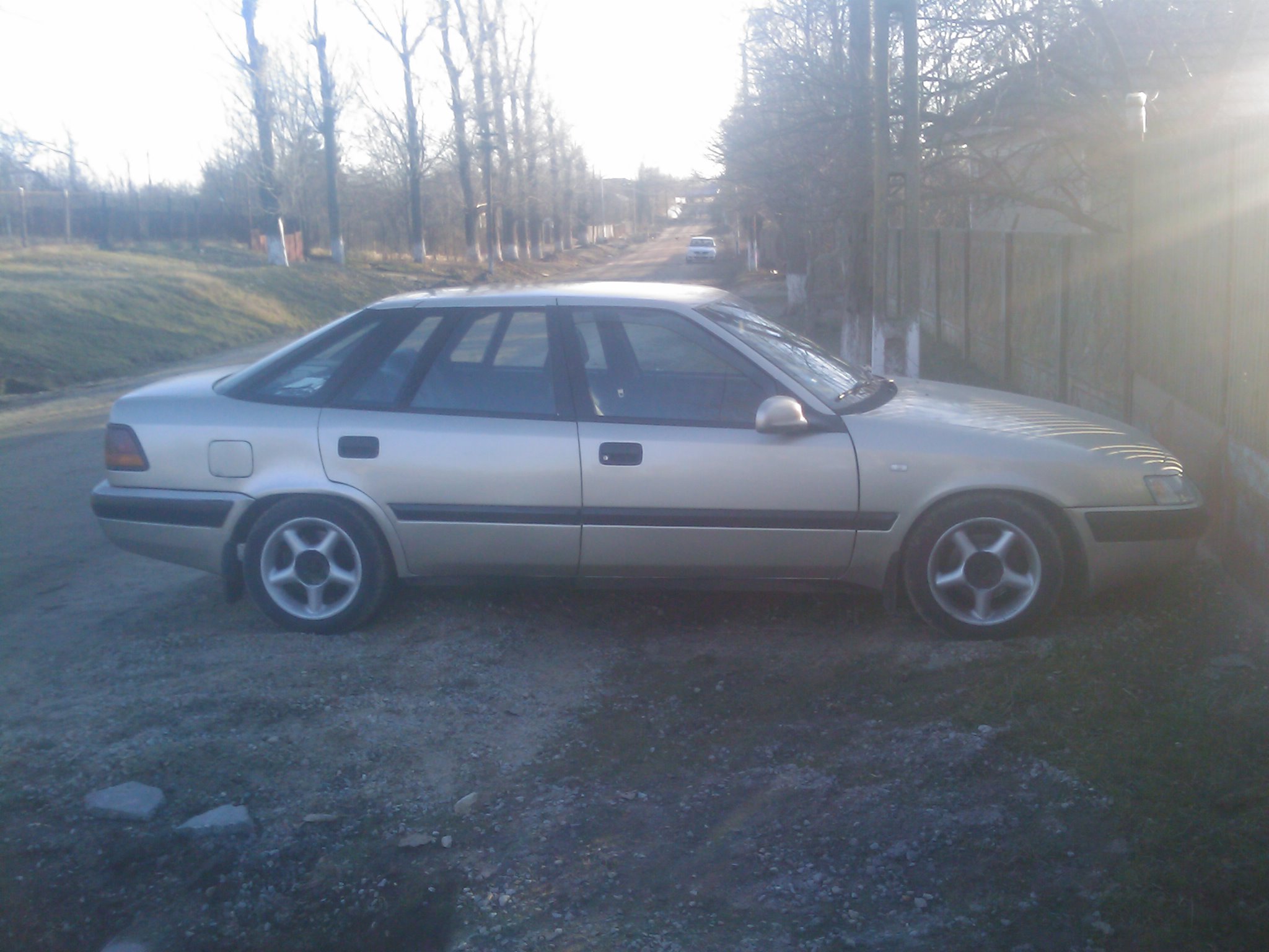

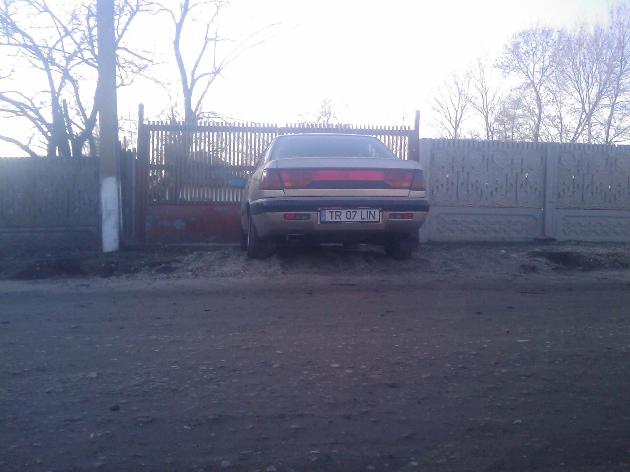

Dj_Dark Posted December 19, 2011 Author Share Posted December 19, 2011 (edited) Duminica din nou am scos mandra la plimbare. Dupa aproape o luna a pornit la sfert in toti cilindrii si m-a impresionat din nou la un drum pana la tara si inapoi. Vine ea primavara Binenteles ca am dat putin cu burta de nisip la podisca aia. S-au mai achizitionat caseta de directie, un far dreapta mult mai bun ca al meu, carcasa de la termostat ( a mea avea stutul de recirculare aproape rupt) si un plastic de protbagaj. Cu prima ocazie ma apuc de treaba. Edited December 19, 2011 by Dj_Dark Link to comment
