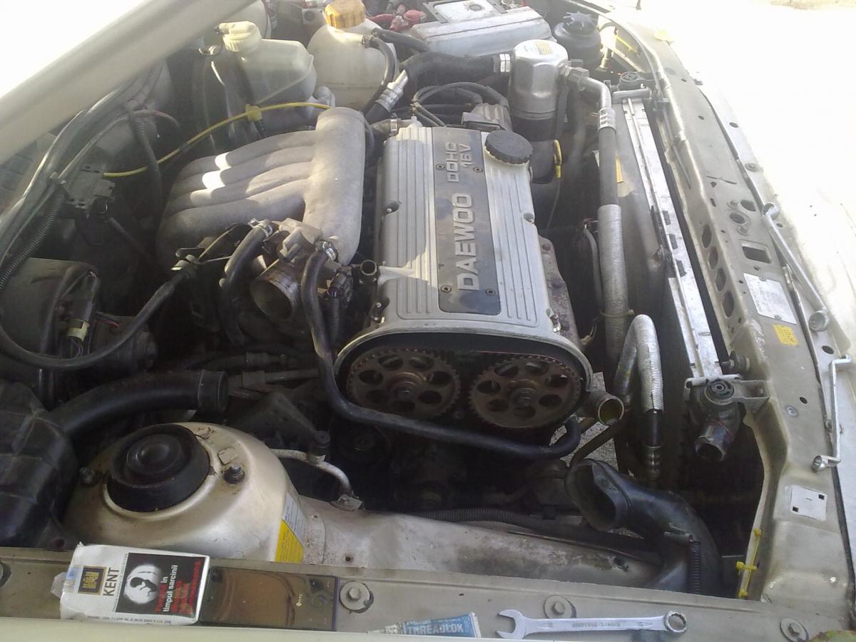

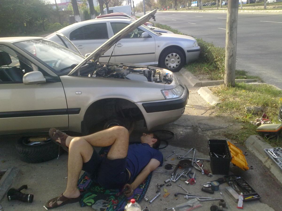

Petrica_CBD Posted September 30, 2012 Share Posted September 30, 2012 Espero a primit azi curea noua la distributie...poze din timpul "macelului" Link to comment
Dj_Dark Posted October 1, 2012 Author Share Posted October 1, 2012 Da, din pacate nu am putut desface fulia de pe arbore si s-a schimbat doar cureaua. Asta va fi un test cat poate sa tina o pompa de apa fiindca nici data trecuta nu am schimbat-o. Momentan nu se vad scurgeri pe la presetupa, sa speram ca asa va ramane. Rolele sunt INA si au fost schimbate data trecuta, au ramas in continuare fiindca nu aveau pic de zgomot sau joc in rulare. Pe scurt, s-as schimbat doar cureaua (Contitech 50 RON) si carcasa termostatului care avea un stut aproape rupt. Merci de poze Petrica. Link to comment
