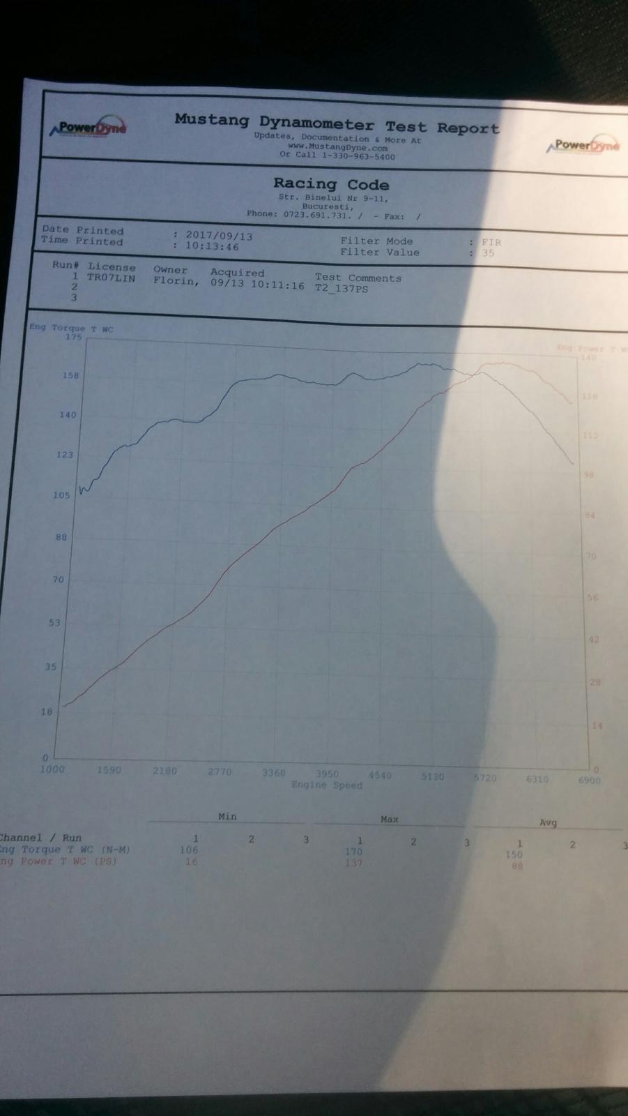

Dj_Dark Posted September 13, 2017 Author Share Posted September 13, 2017 137 CP si 170 nm. Asta va fi baseline, vedem la anul cat castigam dupa segmentare si posibil si schimbarea evacuarii de la 45 la 50 mm sau mai mare. Link to comment
Geo_ZGA Posted September 13, 2017 Share Posted September 13, 2017 137cp din 150cp de noua... nu e rau, tinand cont ca fumega ca un tractor Sebastian nu ti-a dat ceva sfaturi despre ce sa mai modifici la motor? Ca si el a avut un Cielo cu SFI, acum multi ani... Vezi ca evacuarea de SFI e pe 50mm, daca tin bine minte... deci tu esti cu ea putin gatuita. Link to comment
Dj_Dark Posted September 13, 2017 Author Share Posted September 13, 2017 (edited) Ba da, o sa vad cat are cu motorul refacut asa cum e, cu evacuarea stock pe 45 si daca tot nu se apropie modific evacuarea si admisia ca si acolo e stock, filtru gm in carcasa originala si furtunul de intrare e la fel redus de la cat are motorul la cat avea daewoo, parca tot 5 mm diferenta la ochi. Vom vedea, teoretic motorul asta cu motronic 2.8 e capabil de 160+ cai cu softul stock dar fara catalizator, o evacuare capabila si admisie permisiva. La mine problema mare e la cuplu, doar 170 nm, original stiu ca se apropie de 200 nm si asta nu prea mai e din admisie, evacuare cred eu, e de la compresia aia de 10 in loc de 14. Sebastian mi-a zis ca el a reusit sa scoata 200 cai din sfi aspirat, cu compresie 16, modificat masiv la axe, evacuare/admisie si benzina de curse. Eu nu ma arunc asa rau vreau totusi sa pot folosi benzina de 95, deci targetul meu este sa il fac cat mai aproape de varianta stock dar nou Oricum, da, fumega la greu la peste 5000 de ture, sa fi vazut live cum scotea imediat ce lua piciorul de la 7000, ziceai ca e soba pe carbuni. E ca in gluma aia " Unde e uleiul motatule?" L-am mancaaat Edited September 13, 2017 by Dj_Dark Link to comment

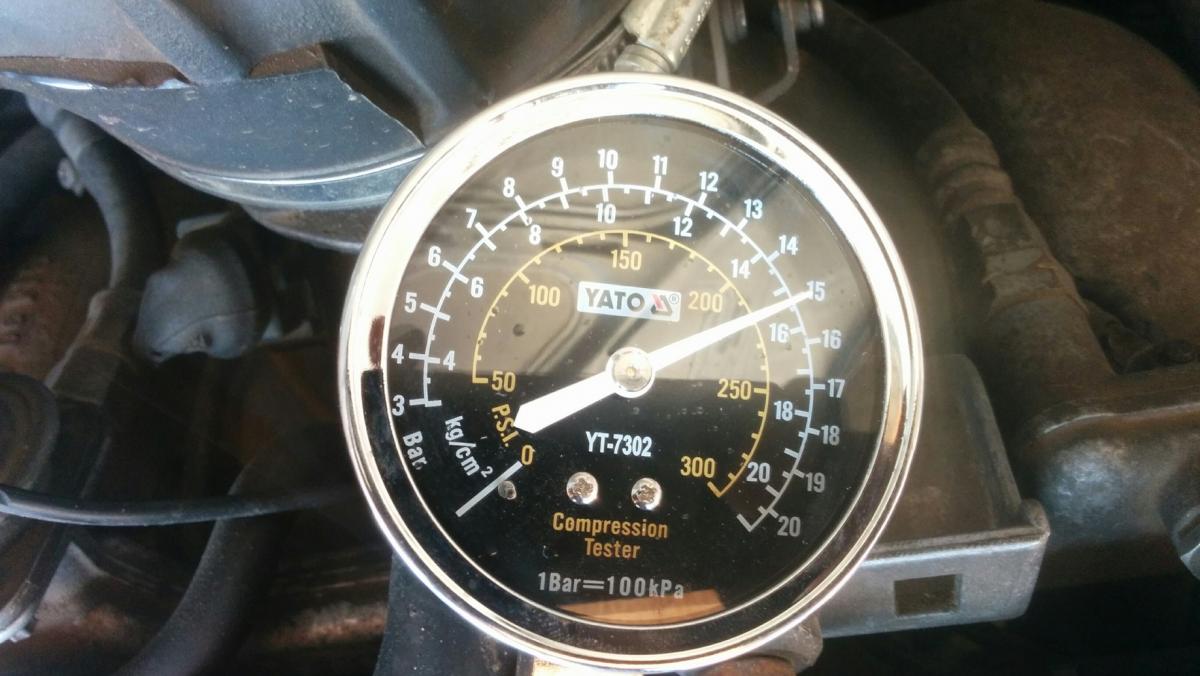

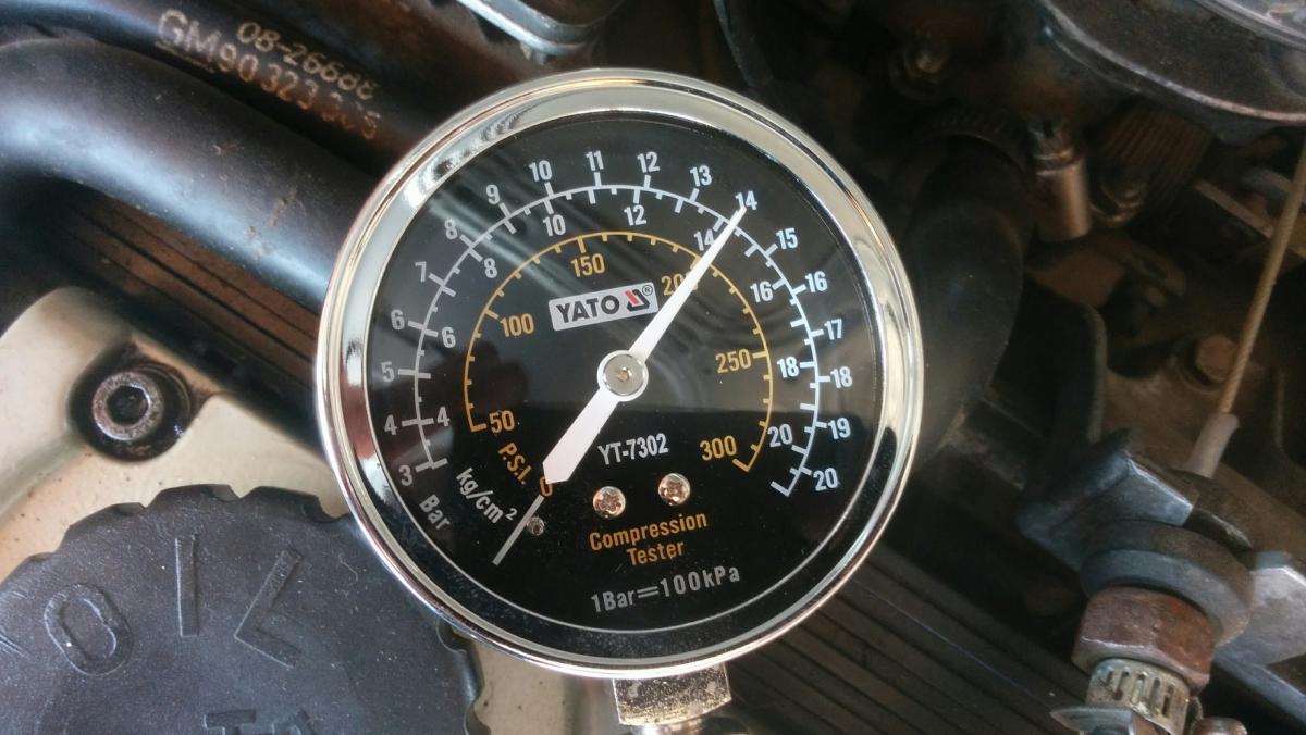

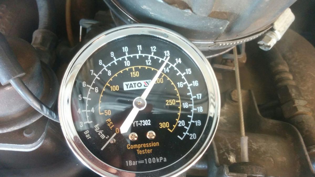

Dj_Dark Posted October 10, 2017 Author Share Posted October 10, 2017 (edited) Tananaaa Valorile au fost 15, 13, 14, 14,5. Din pacate mi-am distrus si ceasul. La ala cu 13 ( nr 2) am incercat si cu ulei dar din neglijenta (actually lene) nu am scos siguranta de la pompa de benzina. Drept urmare benzina cursa, motorul cald, amestecul sa autoaprins si mi-a dat ceasul peste cap. Acum nu mai vine la 0. Am remasurat cilindrul 1 si tot 15 arata pare ca desi nu mai revine la 0 tot indica bine, am remasurat si 2 cu ulei, a urcat la 15(poza aia cu 15 de la el e). Ca o observatie pare ca e ciupita garnitura de chiulasa intre cilindrii 2 si 3, dupa ce mi-a dat ceasul peste cap la nr 2 si ramasese inca conectat si in presiune, fumega 3, avand in vedere ca nu era compresie pe el (bujiile erau scoase toate) nu avea cum sa faca detonatie, cel mai probabil era fumul de la cilindrul 2, o sa vad cand desfac complet. Pana acum s-a pus masina pe pozitie si ridicat, demontat scuturi, evacuare, aprindere, clapeta admisie, curea accesorii, alternator, rampa de injectie, s-a dat apa jos. Data viitoare distributie, galerie de admisie si chiulasa. Apropo de alternator, am descoperit de ce incarccarea era asa aleatorie, firul de excitatie era slab, nici macar la mana nu era stransa piulita aia si cel mai probabil atingea aleator. Si o poza cu bujiile, foarte negre Inca ceva, bine ca l-am desfacut, am observat ca furtunul de tur benzina a frecat in galerie si s-a tocit destul de rau, trebuie sa remediez asta, daca o mai tineam cateva luni luam foc. Edited October 10, 2017 by Dj_Dark Link to comment
Salex Posted October 10, 2017 Share Posted October 10, 2017 Din ce inteleg, ai facut testul dand la cheie. Dupa parerea mea nu este 100% relevant, as fi foarte curios cum evolueaza valorile daca faci testul "de mana" Link to comment
Dj_Dark Posted October 11, 2017 Author Share Posted October 11, 2017 (edited) Detaliaza testul "de mana", habar nu aveam ca se poate face si altfel decat dand la demaror cu bujiile scoase. Edited October 11, 2017 by Dj_Dark Link to comment
Salex Posted October 11, 2017 Share Posted October 11, 2017 Scenariul de test similar, bujiile scoase. In loc sa dai la cheie, invarti cu o cheie de arbore. Pistoanele se vor deplasa mult mai incet si vei putea observa evolutia presiunii. Cand dai la cheie o sa observi presiunea maxima insa nu si evolutia acesteia. Sunt multe lucruri pe care le poti deduce prin aceasta metoda: conicitate cilindru, uzura segmenti, inchidere supape etc. Link to comment

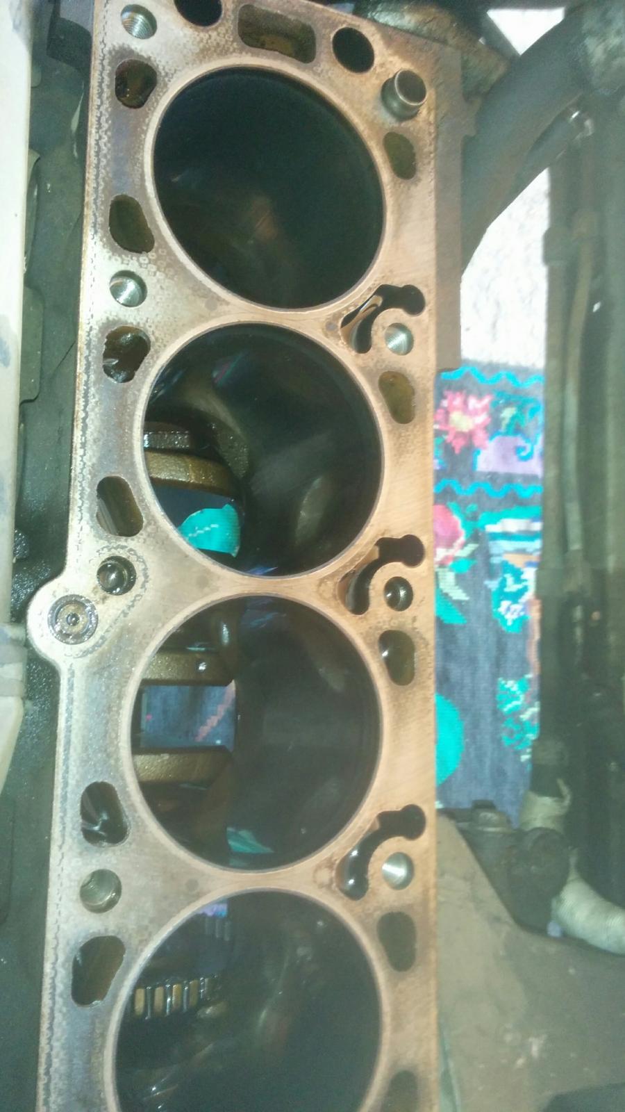

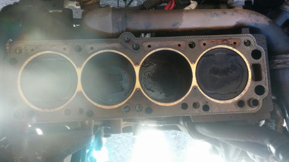

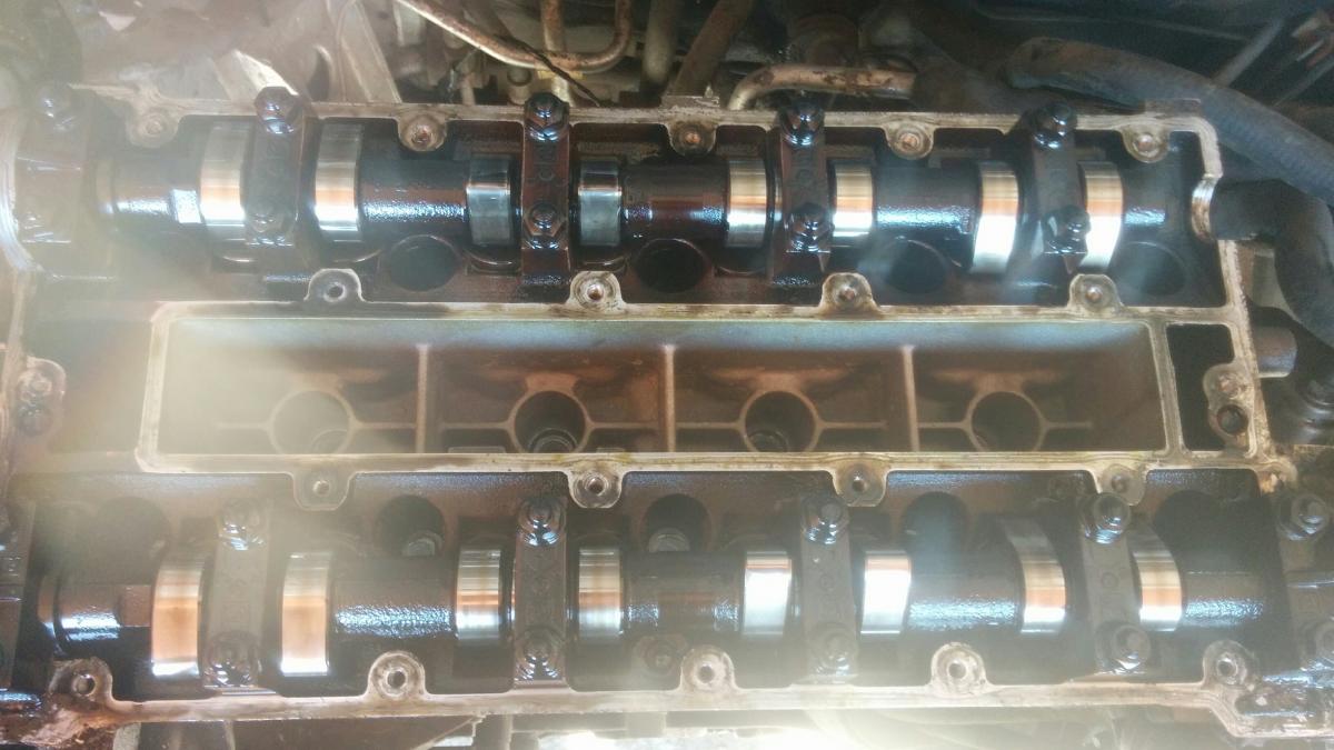

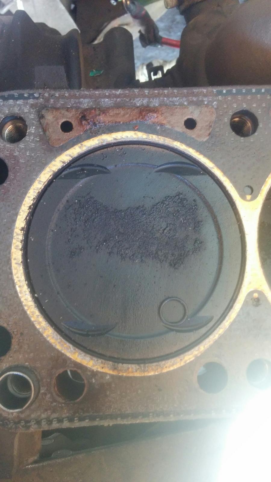

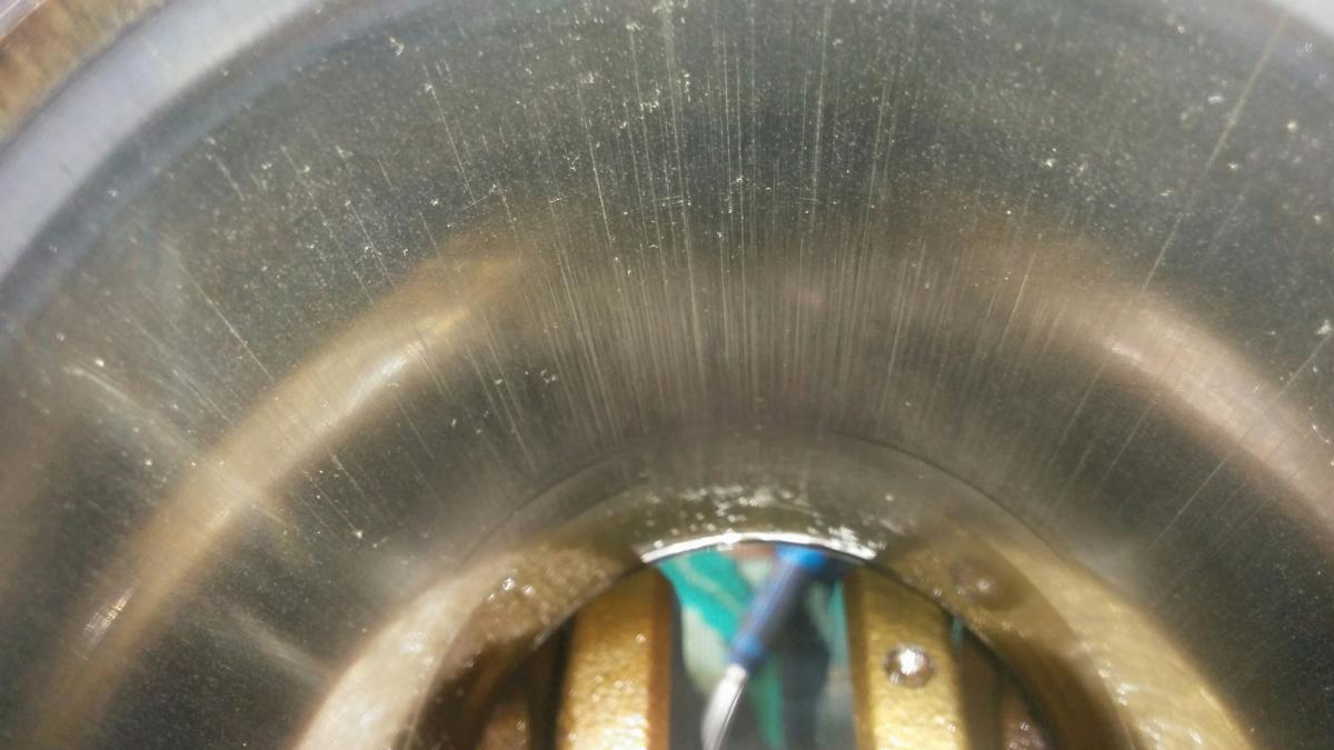

Dj_Dark Posted October 18, 2017 Author Share Posted October 18, 2017 (edited) Si s-a demontat complet. Chiulasa si axele nu arata deloc rau, si in general motorul era relativ curat in interior. Oring-ul ala acolo l-am gasit , ori e de ceva timp ori a cazut cand am tras de chiulasa exact acolo. Din pacate blocul pare ca are uzura mare si este si zgariat destul de serios. Deschiderea fantei segmentului vechi este de 1.3 mm, o sa iau un set nou doar pentru un cilindru sa vad cum stau, desi pare compromis, la mana pare si ovalizat putin. Va tin la curent. Edited October 18, 2017 by Dj_Dark Link to comment

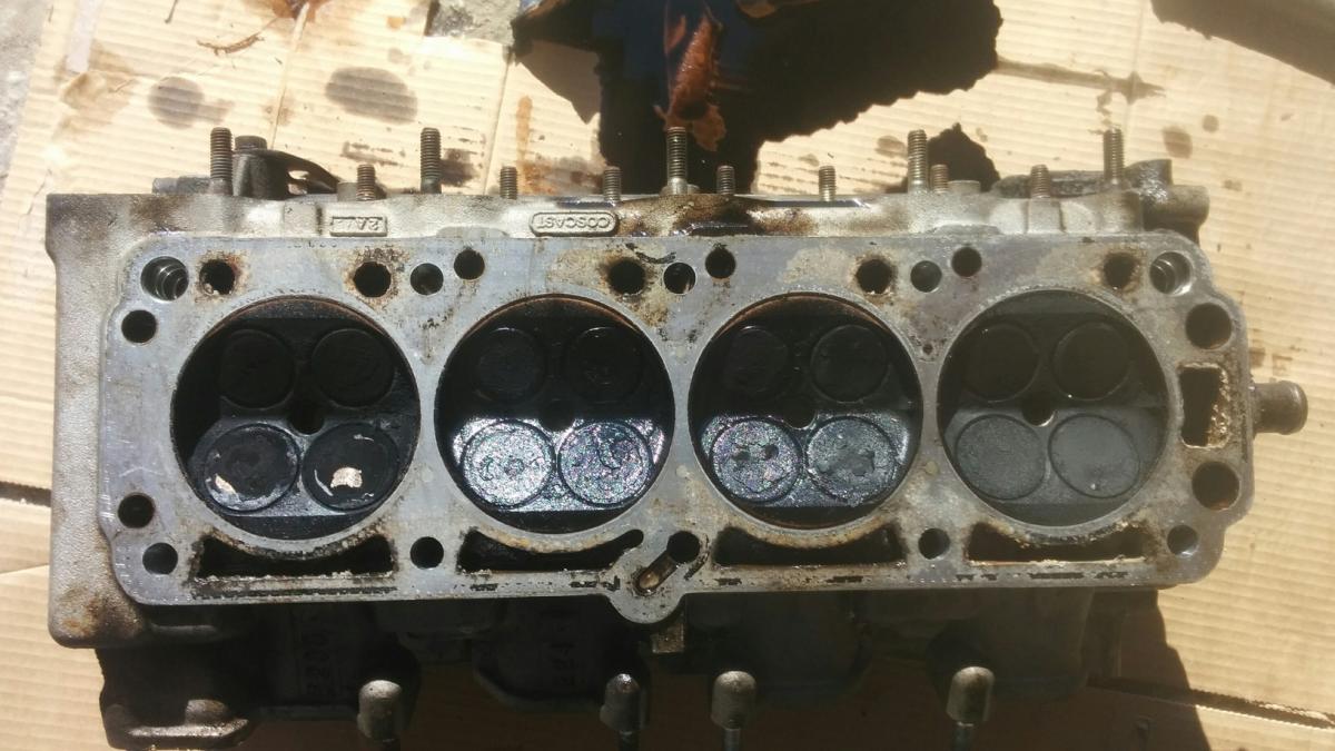

Geo_ZGA Posted October 18, 2017 Share Posted October 18, 2017 Nu vad sa fie ciupita garnitura... poate chiulasa sa fie putin deformata, dar banuiesc ca oricum o planezi. Ce sunt depunerile alea de pe pistoane? Link to comment
Dj_Dark Posted October 18, 2017 Author Share Posted October 18, 2017 (edited) Am editat mai sus. Depunerile alea sunt uleiul care arde, la 1.3 mm fanta ce te asteptai Pacat de restul motorului, arata impecabil si blocul si chiulasa, nu are fisuri si...nu stiu daca ai observat ce scrie pe chiulasa . Nu stiam ca au pus coscast pe Motronic 2.8. O sa vad daca se potriveste bloc de leganza dar intai sa vad cum stau cu set nou, atunci voi lua decizia daca il hornuiesc sa mai scap din zgarieturi sau trebuie altul. LE my bad, am uitat poza uite-o Edited October 18, 2017 by Dj_Dark Link to comment
Geo_ZGA Posted October 18, 2017 Share Posted October 18, 2017 Nu vazusem editul. Pai nu te mai agita sa pui segmenti noi, nu are nici un rost la uzura asta, nu o sa inchizi 1,3mm doar din segmenti. Incearca sa faci rost de un comparator si verifica ovalitatea calumea... nu stiu de unde ai putea sa imprumuti unul, eventual sa te duci direct cu blocul la un atelier si sa le dai de-o bere sa-l masoare. Link to comment
Mihai.Ionita Posted October 18, 2017 Share Posted October 18, 2017 (edited) Mai bine nu te mai complici cu ăsta vechi. Ai de bagat bani seriosi in el sa-l faci. Rezolvi mai simplu cu alt bloc cu uzura mica. Coscast parca s-a pus doar in primii ani de productie. Foarte posibil sa nu fii primul care desface motorul, si sa-i fi pus altcineva inaintea ta alta chiulasa Sent from my Vodafone Smart ultra 6 using Tapatalk Edited October 18, 2017 by Mihai.Ionita Link to comment
