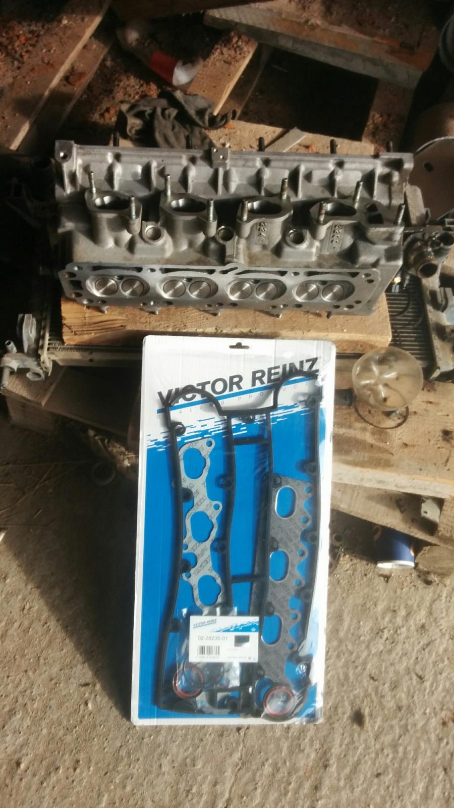

Dj_Dark Posted November 27, 2017 Author Share Posted November 27, 2017 (edited) Nu am mai apucat sa fac nimic din lipsa de bani pana ieri. Ieri s-au bagat pistoanele si s-a demontat pompa de apa. Totodata s-a cumparat tot kit-ul de garnituri pentru chiulasa. https://www.cs-parts.de/Zylinderkopfdichtungssatz-C20XE-REINZ-02-28235-01 Kit-ul contine garnitura chiulasa, simeringuri supape, garnituri admisie/evacuare, garnitura capac tacheti si (motivul pentur care l-am luat kit) oring-urile de la senzorul de axa, 2 bucati. Mai contine de asemenea si o garnitura pentru carcasa termostatului si simeringurile axelor. In principiu sunt toate partile de cauciuc de pe chiulasa. http://www.port3.ru/images/catalog/ajusa/52091500.jpg S-au mai cumparat celelalte 3 seturi de segmenti (1 il luasem mai demult pentru masuratori) si o garnitura baie. Total investit pana acum vre-o 600 RON. Urmeaza chiulasa la rectificat. Ma gandesc sa iau vre-o 0,5 mm din ea sa fie un pic mai comprimat, insa nu exagerat, sa mai pot merge cu banzina de 95. Unele guri zic de 1mm chiar 1 mm jumate dar nu ma arunc asa tare. Ah, inca ceva, am castigat un plin de carburant la astia de la epiesa, deci jumate din investitie s-a recuperat oarecum. Plinul la ei inseamna 300 RON in bonuri de 50 RON, pot baga orice disel/benzina de la omv/petrom. Edited November 27, 2017 by Dj_Dark Link to comment
Salex Posted November 27, 2017 Share Posted November 27, 2017 E mult 0,5mm. Esti sigur ca nu s-a mai rectificat niciodata chiulasa ? Link to comment
Dj_Dark Posted November 27, 2017 Author Share Posted November 27, 2017 Nu sunt, o sa discut cu aia de la rectificari sa vad cat iau ei din ea la o planare standard si vad si ei ce zic. Link to comment
Salex Posted November 27, 2017 Share Posted November 27, 2017 Cam 1 zecime. Daca ajungi sa iei 2 zecimi deja inseamna ca au fost probleme serioase cu chiulasa respectiva. E bezina, nu te ajuta neconditionat cresterea presiunii. Link to comment
Geo_ZGA Posted November 27, 2017 Share Posted November 27, 2017 Te ajuta... intre 0,3 si 0,6mm se simte diferenta. Depinde daca s-a mai luat din ea inainte sau nu, dar 0,5mm nu e mult. Link to comment

Dj_Dark Posted December 30, 2017 Author Share Posted December 30, 2017 (edited) Nu am uitat de ea Pana la urma s-a luat 0,1, ei mi-au zis ca pot lua mai mult dar nu recomanda, drept urmare i-am ascultat, nici eu nu vreau sa fac chestii ireversibile, daca vreau mai mult, vom folosi alte metode mai tarziu. Momentan vreau sa vad aia 150 de cai promisi stock Acum astept suruburile de chiulasa, trebuia sa le ridic azi dar nu am ajuns in timp util, ramane la anul. Edited December 30, 2017 by Dj_Dark 1 Link to comment
