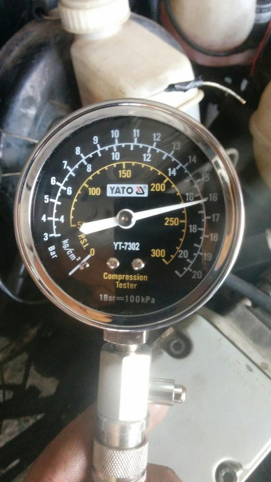

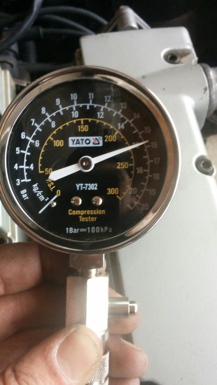

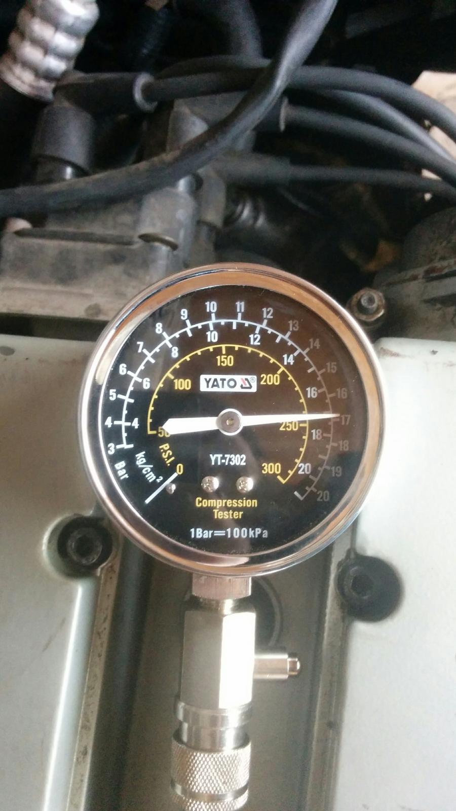

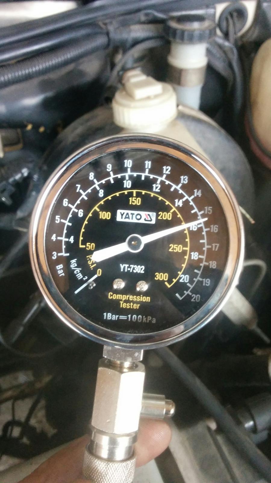

Salex Posted January 7, 2018 Share Posted January 7, 2018 Stai cuminte, adrenalina e multa . Nici macar la #1 nu e relevant ... esti sigur ca ai prins pistonul la PMI ? As zice sa astepti un test facut dupa 1000 km rulati, am eu un fix cu valoarea asta ... Link to comment
Dj_Dark Posted January 8, 2018 Author Share Posted January 8, 2018 Eu asa zic, ca era la PMI dar da, ai dreptate. Voi reface testul cand va fi si distributia pusa doar asa sa am un punct de plecare fiindca cel relevant va fi dupa rodaj. Link to comment

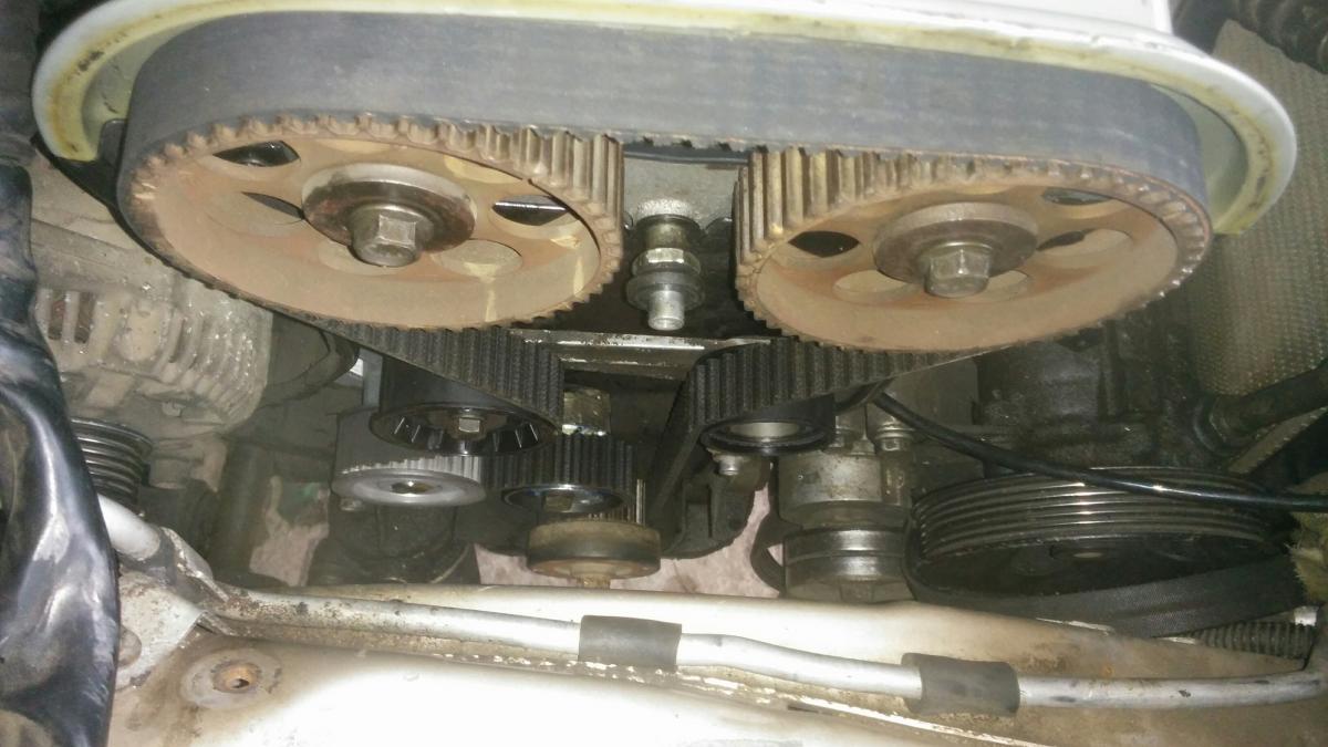

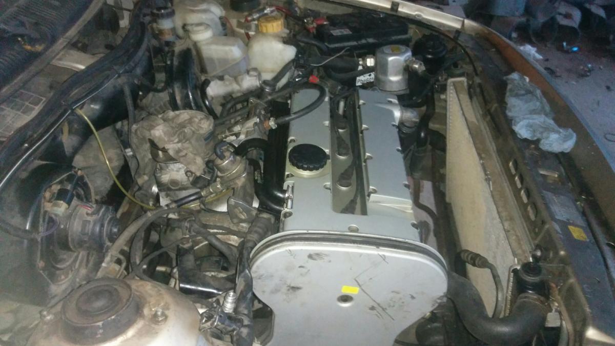

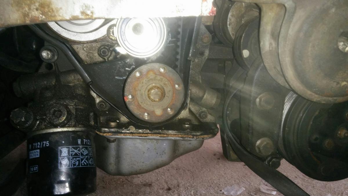

Dj_Dark Posted January 14, 2018 Author Share Posted January 14, 2018 (edited) Parca e altceva In alta ordine de idei, ieri s-a montat pompa de apa, distributia si admisia. Am incercat sa schimb si conducta de tur fara succes, nu am reusit sa desfac filtrul de benzina, o sa vad poate gasesc si bucata de la pompa la filtru si o tai direct, pana atunci am reusit sa desfac furtunul cu supapa unisens de la motor care dupa cum am zis, a frecat in galeria de admisie fiind prea intins si s-a mancat pe o portiune de 1 cm. Nu e patruns dar a ajuns la tesatura si nu-mi placea drept urmare am luat masuri. Ca reparatie s-a umplut cu poxipol pe toata portiunea dupa care am taiat o bucata dintr-un furtun de apa (din alea care duc la caloriferul de caldura) si s-a bagat un pic fortat in interiorul lui. Am avut noroc fiindca diametrul interior al furtunului de apa era fix cat cel exterior al astuia de benzina. Drept urmare acum e ce trebuie, in primul rand are sustinere daca se umfla si nu curge nimic daca se sparge, putin probabil totusi. Pacat ca nu am facut niste poze cu mantocareala . Acum s-a re-rutat intr-o alta pozitie si nu mai freaca in nimic. In ceea ce priveste supapa unisens (daca intr-adevar asta este ceasul ala ca de butelie) se poate sufla prin ea in ambele sensuri fara probleme. Distributia m-a batut putin dar intr-un final am dovedit-o, are un sistem foarte misto se poate slabi si strange din intinzator drept urmare se poate pune fara sa o mai pacalesti cu role semi desfacute, problema era ca evident, ambele axe erau pe "came" si nu stateu la semn neam, aia de admisie era putin prea avansata in pozitia de echilibru, cealalta un pic prea in spate, mai trebuia un om dar m-am descurcat singur intr-un final. Plus ca aveam si capacul de la tachesti pus si nu puteam sa le manevrez cum trebuie cu o cheie fixa, a trebuit sa ma chinui din suruburile fuliilor de sus, care binenteles ca se tot slabeau si ma enervau Si niste poze finale. Data viitoare cel mai probabil se va porni, a mai ramas evacuarea si alte operatiuni ce necesita tavalit pe sub masina, le-am lasat speciat ca poate e mai cald, ieri pe vantul ala nu-mi venea deloc. LE ca am uitat, investitie a fost 250 RON rectificare chiulasa plus 510 RON acum (pompa apa hepu, kit distributie contitech complet, curea transmisie si 4 bujii ngk bkr5ek cu 2 electrozi) plus 600 RON de data trecuta duce investitia totala de reconstructie la aproximativ 1500 RON (am pus si uleiul si antigelul) Nu cred ca mai trebuie ceva cumparat, daca mai e pun aici. Edited January 14, 2018 by Dj_Dark Link to comment

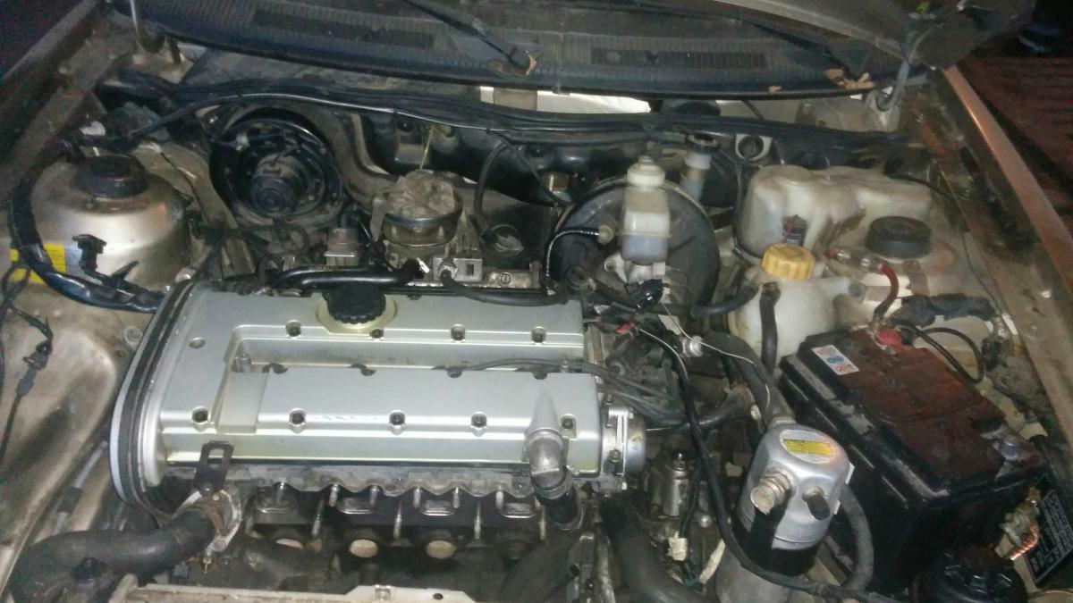

Dj_Dark Posted February 7, 2018 Author Share Posted February 7, 2018 (edited) Noutati, ieri am demontat iar galeria de admisie de tot (data trecuta doar o departasem sa scot firul) si s-a rezolvat cu aerul fals. Totodata am schimbat si pistonasele de la capota cu unele de E36 fiindca cele vechi se dusesera complet si stateam cu batul de fiecare data cand o deschideam. Si am reusit sa schimb si conducta tur de benzina cu tot cu filtru, de la rezervor pana la motor. Defapt sunt 2 bucati si binenteles ca cea dintre motor si filtru era de cielo, deci mai scurta decat ce aveam eu. Daca am vazut ca asa cu vorba buna nu functioneaza, am folosit japca, am indreptat partea de la filtru si a ajuns, aproape la fix. Conducta de pe rezervor nu mai sta ea chiar frumos in clipsuri dar macar nu freaca in nimic. Filtrul la fel e putin mai in fata dar merge. Binenteles ca am reusit sa rup colierul care il prinde de rezervor, surubul ala nu s-a desfacut, am fost fericit ca am reusit sa il desfac din capatul care ma interesa fara sa rup nimic. Si daca tot aveam admisia demontata complet am facut si un test de etanseitate la tot sistemul. Rezultatul, nu curge pe nicaieri si nici injectoarele nu se umezesc. great stuff Data viitoare urmeaza sa dau compresorul de AC jos si sa le iau pe ambele (asta de pe masina si ala vechi de daewoo) la bucuresti sa vad daca se baga cineva sa faca ce vreau eu, adica din 2 unul. Stiu pe cineva care a reusit sa adapteze partea din spate de la cel de daewoo la partea din fata la cel de opel, astfel raman prinderile si fulia corecte si pot folosi instalatia veche de pe masina asa cum e ea (cu mici modificari la electrica). Dupa o sa ma apuc usor de tinichigerie, vreau sa tai pragurile, si-asa le am noi, si sa vad cum arata elementul de rezistenta la interior. In functie de ce gasesc ma gandesc serios sa bag niste profile de metal (L-uri din alea) pe toata lungimea pentru rigidizare. Si poate reusesc sa le prelungesc cumba si spre lonjeron fiindca acum la schimbarea conductei cand ma tavaleam pe sub ea, nu prea mi-a placut cum arata partea unde se uneste lonjeronul cu pragul. Nu se rupe, inca e destul de rezistenta dar nu vreau sa regret mai tarziu ca am desfacut pragurile si nu am rigidizat un pic. Edited February 7, 2018 by Dj_Dark Link to comment

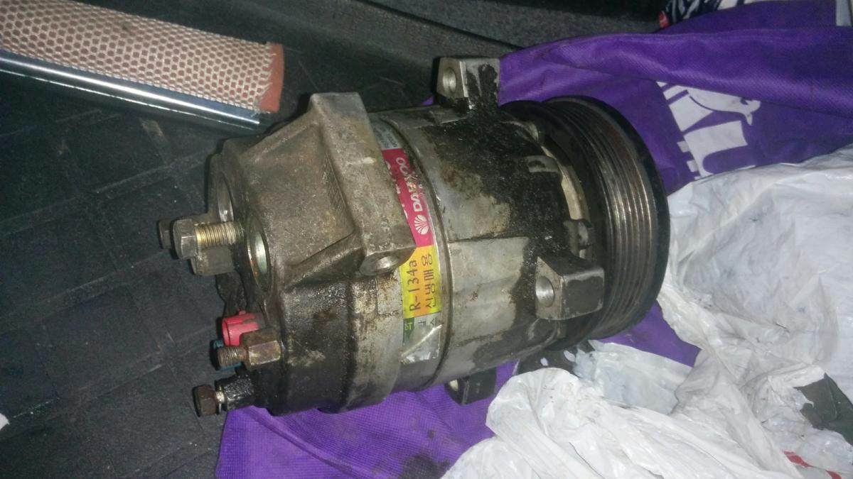

Dj_Dark Posted February 11, 2018 Author Share Posted February 11, 2018 (edited) Cam slabut acu in week-end pe motiv de frig dar, am plecat nepregatit Eram imbracat lejer si nu am rezistat mai mult de 2 ore de tavaleala. Am dat jos compresorul de aer de pe motor si le am pe ambele in portbagaj (opel si daewoo), luni le duc la cineva sa vad daca poate sa ma ajute cu ce vreau eu sa fac. Si am refacut diagnoza la motor, eroarea de hall senzor low voltage tot exista si a ramas singura eroare, o sa masor sa vad ce tensiune ajunge la el, ar trebui sa fie tensiunea bateriei conform schemei, trebuie sa revizuiesc oricum partea electrica cand o sa ma apuc de aerul conditionat, se poate sa fi gresit niste legaturi la ECM, de exemplu pompa de benzina functioneaza bine mersi si cu siguranta scoasa, am impresia ca nici siguranta de ECM nu mai are nici un efect. Se vor reface majoritatea legaturilor studiind schemele temeinic si tot atunci voi intari plusul permanent la ECM deoarece conform schemei de opel linia principala care alimenteaza tot ce tine de motor (senzori, servomecanisme, injectoare,bobina..etc) vine dintr-o singura sursa care ar trebui sa 4mm sectiune si eu clar nu am atat, nici nu cred ca exista fir atat de gros in filonul vechi de daewoo din bord, dar il voi cauta pe cel mai gros, eventual voi mai insuma inca 1-2 pe toate pe care le gasesc acolo, nu as vrea sa trag alt fir fiindca alea macar au sigurantele calculate. Si cea de + contact (ignition) ar trebui sa aiba 1,5 mm sectiune, studiem si asta. Cam atat momentan. Edited February 11, 2018 by Dj_Dark Link to comment

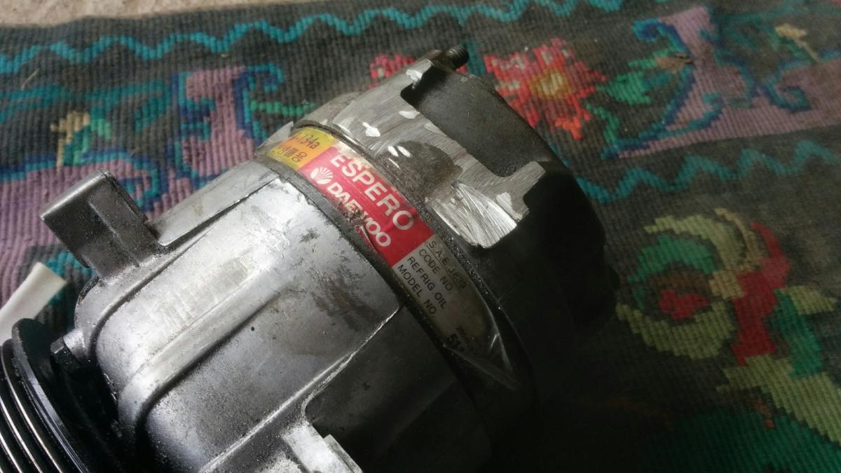

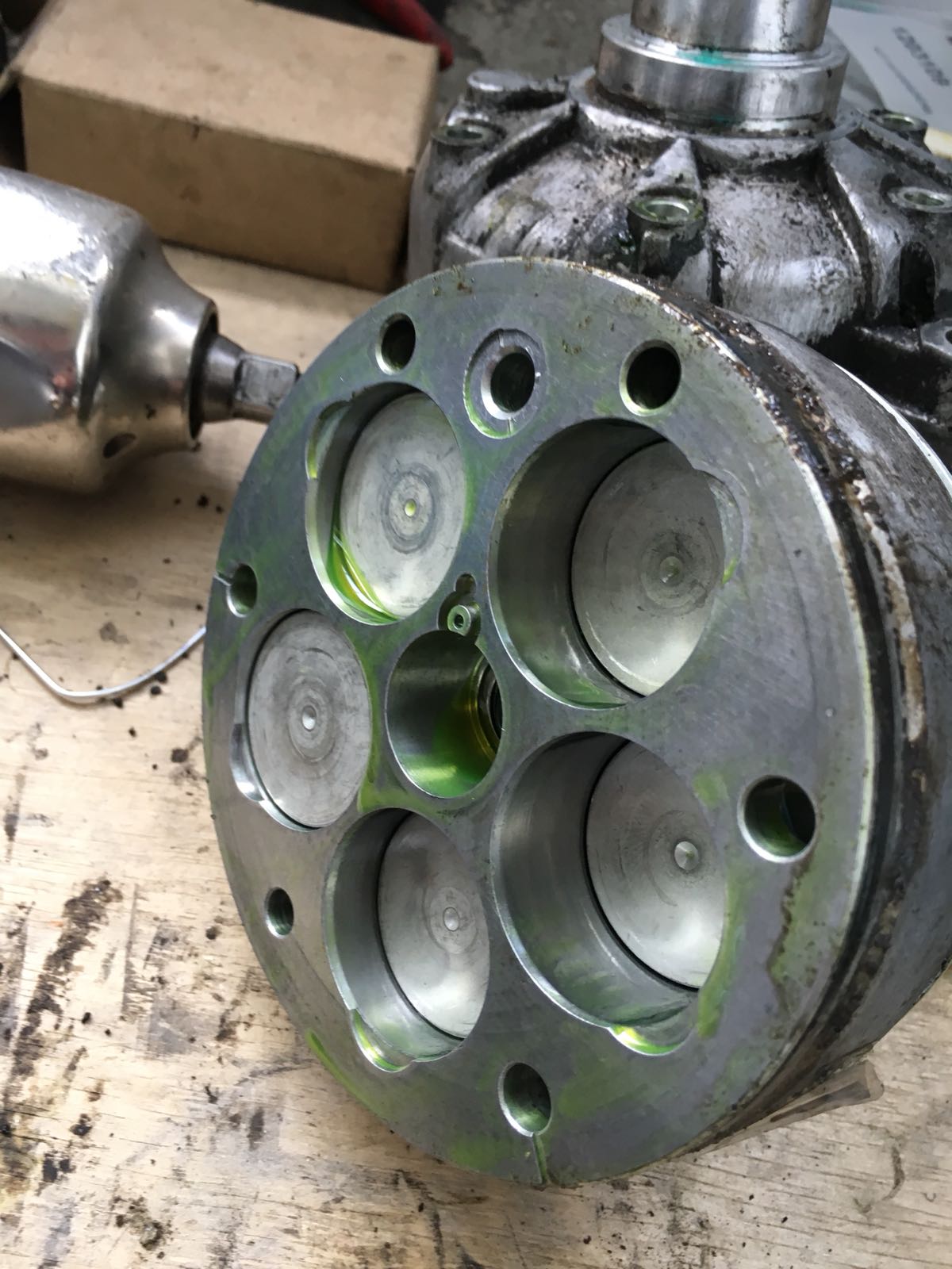

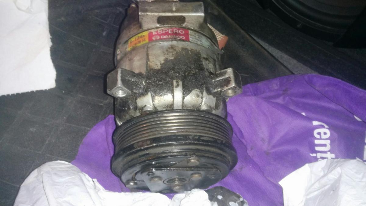

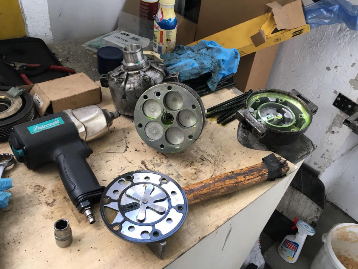

Dj_Dark Posted February 16, 2018 Author Share Posted February 16, 2018 (edited) Operatiunea clima, primul pas facut Pentru cine nu stie despre ce e vorba, s-au desfacut ambele compresoare si ce vedeti in poze este compresorul de espero cu capac, fulie si ambreiaj de la cel de opel. Capacul a fost schimbat pentru prinderile specifice, fulia si ambreiajul fiindca espero are curea trapezoidala iar motorul nou cu caneluri. S-a testat direct la curent si cupleaza, acum sa vedem cat de rau pierde (fiindca mai mult ca sigur va pierde) insa daca tine freonul 3-4 luni ma declar multumit, il voi incarca anual si aia e. PS ca am uitat, rusine sa imi fie. Operatiunea a fost efectuata de colegul Alex Karavan caruia ii multumesc calduros inca odata. Edited February 16, 2018 by Dj_Dark 1 Link to comment
Viktor Posted February 16, 2018 Share Posted February 16, 2018 Pe unde ar pierde daca pierde ? Etansari ori ... Link to comment
Dj_Dark Posted February 16, 2018 Author Share Posted February 16, 2018 (edited) Garniturile de la jumatate sunt noi, am luat set complet, a fost 90 RON (continea mai multe garnituri, noi am folosit doar 3 din el din care doar astea 2 erau obligatorii). Din pacate setul nu contine si simeringul de la ax, drept urmare a ramas cel vechi de pe carcasa de opel, numai ca axul e cel de la daewoo de-asta ma gandesc ca ala macar era "invatat" in locas acolo cu simeringul vechi, asta nou cine stie. Plus ca Alex are aceeasi mantocarie la cielo al lui, insa el a schimbat si simeringul ala cand l-a construit si surpriza, cel nou pierde , drept urmare am decis sa nu ne mai complicam (oricum am inteles ca e un proces destul de greu de schimbat). Incercam cu cel vechi momentan, poate am noroc (sau ghinion ) si vedem mai incolo cand ajung sa bag freon ce se intampla. BTW, toata operatiunea a fost 170 RON (setul, ulei si manopera ca pentru prieteni) Edited February 16, 2018 by Dj_Dark 1 Link to comment
