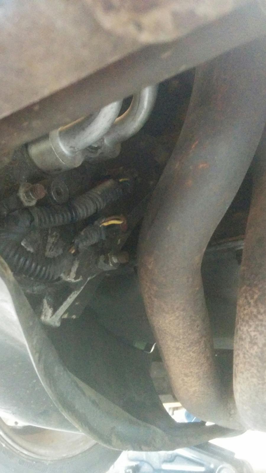

Asa, acum partea de A/C.
Data trecuta identificasem firele de comanda cuplaj compresor si cele 2 ventilatii (viteza mica si mare) din instalatia masinii, toate 3 actionate pe - (minus), drept urmare am inceput sa caut + de pe butonul de A/C. Dupa ce am luat toate firele la mana si nici unul nu dadea ce vroiam eu, am luat iar schema si am cascat bine ochii.
Firul cu pricina nu este in conectorul ala ci vine din spatele farului dreapta prin filonul instalatiei vechiului motor. Este un conector cu 3 pini (x42 in schema) din care doar 2 sunt folositi, drept urmare am defrisat iar instalatia veche si am taiat conectorul cu pricina + cele 2 fire care veneau pana in habitaclu.

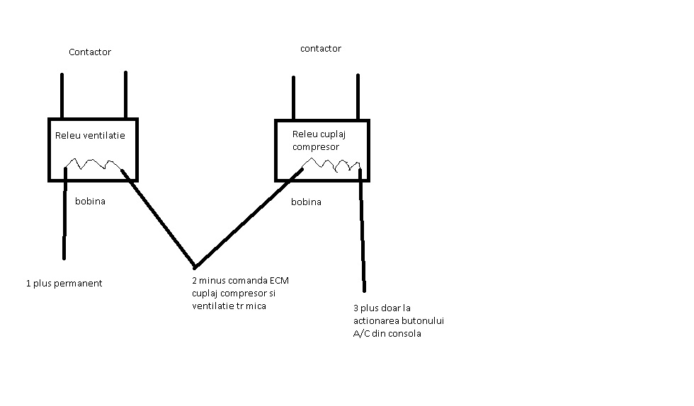

Problema este ca unind cele 2 fire de - care duc la releele de cuplaj compresor si respectiv viteza mica ventilatie intervine problema.
Cel de cuplaj compresor partea de + din bobina este legata la butonul de A/C si primeste + direct de la buton doar daca cei 2 senzori de presiune sunt strap-ati dupa cum am detaliat mai sus. Deci cand butonul nu e apasat nu exista nici + din buton nici - din ecm, practic bobina releului este "in aer".
Initial m-am gandit ca punand in comun cele 2 minusuri de la relee voi avea problema ca odata cu declansarea termocuplei ambele relee vor primi - si deci se va cupla si compresorul intotdeauna odata cu actionarea ventilatiei tr mica, dar m-am linistit cand mi-am dat seama ca releul de cuplaj nu are + pe bobina decat la actionarea butonului de A/C, desi ar trebui sa fie safe.
Insa nu m-am gandit la urmatorul aspect:
Cand butonul de A/C nu e apasat, termocupla nu e aclansata, practic bobinele celor 2 relee sunt legate in serie, insa cel de ventilatie are + permanent care se transmite ca o tensiune fantoma prin cele 2 bobine si la butonul de A/C, drept urmare ledul este permanent aprins si binenteles ca ECM detecteaza A/C on si ridica turatia :D
Stiu ca e complicat, incerc sa fac un desen mai explicativ.
Deci + permanent de la releul de ventilatie (nr 1 din schema) ajunge prin intermediul celor 2 bobine in pct 3.
Asta se va rezolva separand cele 2 minusuri in pct 2 cu 2 diode. As putea rezolva adaugand inca un releu suplimentar si mai sunt si alte metode dar implica modificari si asta cu diode mi se pare cel mai elegant.

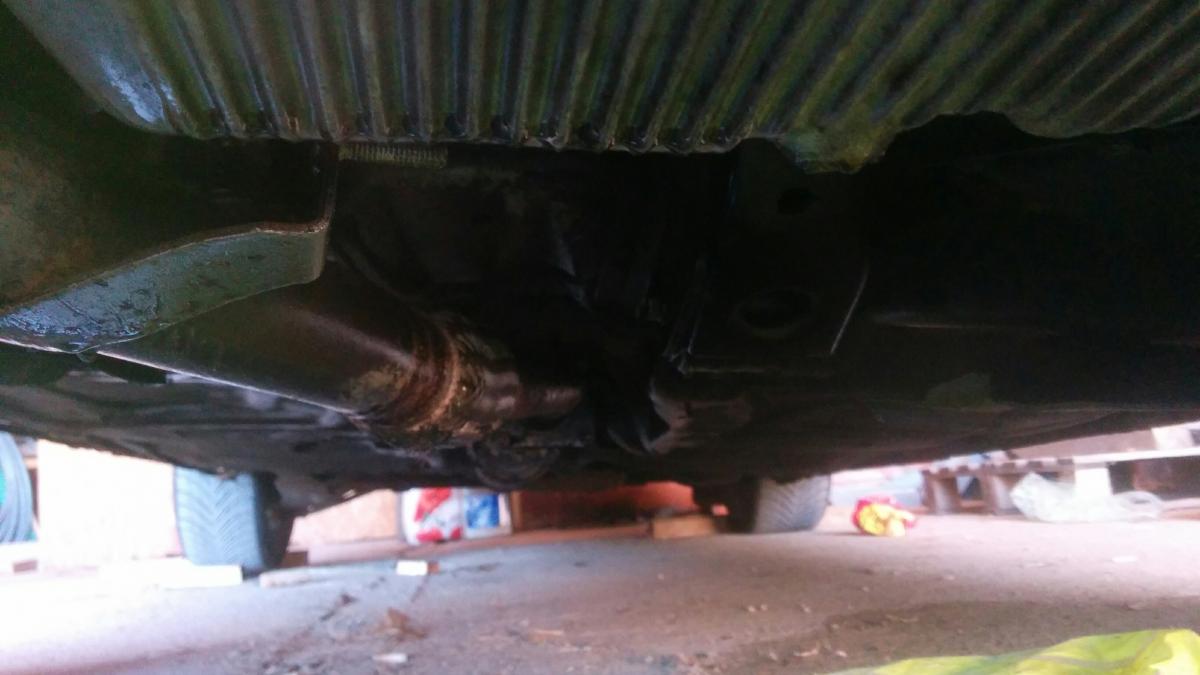

Din pacate am observat 2 pierderi de ulei. Una pe la senzorul de axa iar cealalalta pe la baia de ulei desi ambele au garnituri noi.
Aia e, macar am incercat, data viitoare se demonteaza si mastic.

Inca o problema, baia de ulei curge destul de rau, trebuie demontata din pacate, data viitoare.

Sa continuam, am plecat in probe. Un drum pana la tara si inapoi, 40 km fara alte evenimente, masina trage bine, nu am dat mai mult de 3000 de ture insa pare destul de nervoasa. Totodata am observat ca la mers nervos check-ul se stinge dar nu conteaza, voi schimba sonda oricum pentru performanta maxima :)
A urmat un drum zimnicea si retur, aprox 120 km unde a inceput sa miroasa iar a ulei, la investigatiile de dupa am gasit asta :)
Pierde ulei masiv pe la baie si rezultatul se vede mai sus, iesea fum din evacuare cand am ajuns inapoi, cred ca a pierdut cam 1 litru in 170 km si a spoit toata caroseria.
La investigatii mai amanuntite am vazut ca defapt pierde pe la 2 suruburi din spate, o sa incerc sa improvizez ceva cu mastic pana termin rodajul si o sa tratez problema cum trebuie, adica dat baia jos din nou, sa pun pasta de blocare la suruburile sorbului fiindca data trecuta nu am facut-o si sincer par cam subrede, mai ales ca nu mai am prinderea suplimentara la sorb, sta doar in cele 2 de pe pompa.
Si fiindca nu pot demonta baia fara sa dau evacuarea jos, vreau sa astept pana vine si sonda lambda sa o schimb si pe asta. Se va schimba si uleiul si lichidul de racire cu ocazia asta.

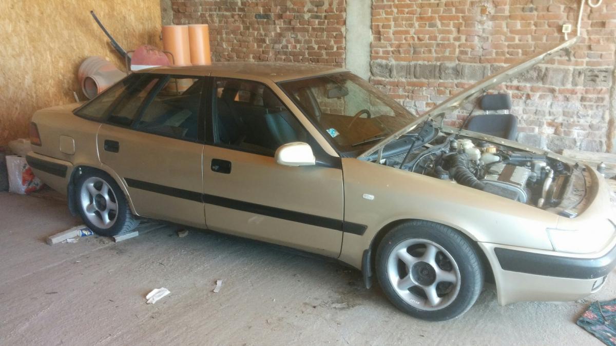

Per total, merge, mai am de montat scaunul pasagerului, am gasit si o tabla din spatele compresorului de aer pe care o pierdusem la demontare, este necesara fiindca din cauza de "serpi" mufele din spatele compresorului stau cam la 1 cm de saxofon.
Trebuie modificata un pic (taiata o ureche) dar va proteja cat de cat.
Alte operatiuni nu prea mai sunt, ar mai fi la Bucuresti cand ajung sa incarc aerul conditionat sa vad daca tine presiune.
Si la final 2 poze cu ea curata si o filmare din timpul testelor.
