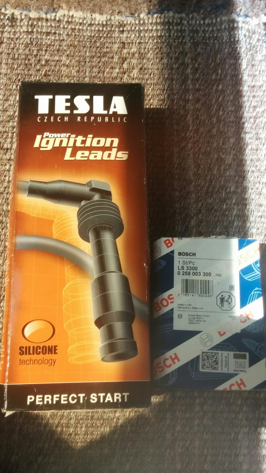

Dj_Dark Posted April 13, 2018 Author Share Posted April 13, 2018 New stuff Sonda lambda si fise bujii. Cost 360 RON Uleiul si filtrul de data trecuta au fost vre-o 160RON Fisele au intre 5,5 si 5,8 kohm. Alea de pe masina nu stiu cat sunt de vechi, sunt ngk si cea mai lunga batea in 9 kohm. Link to comment
