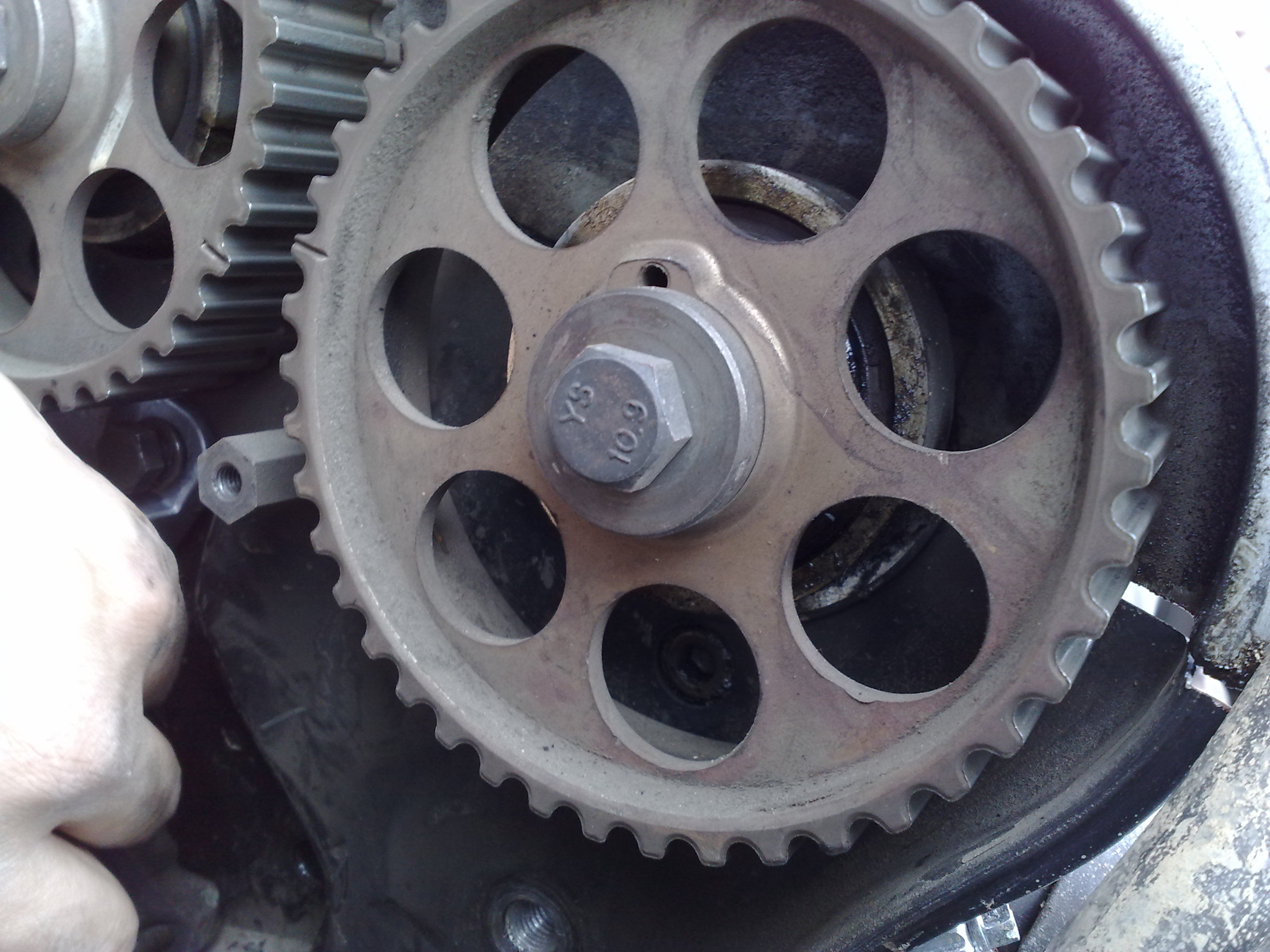

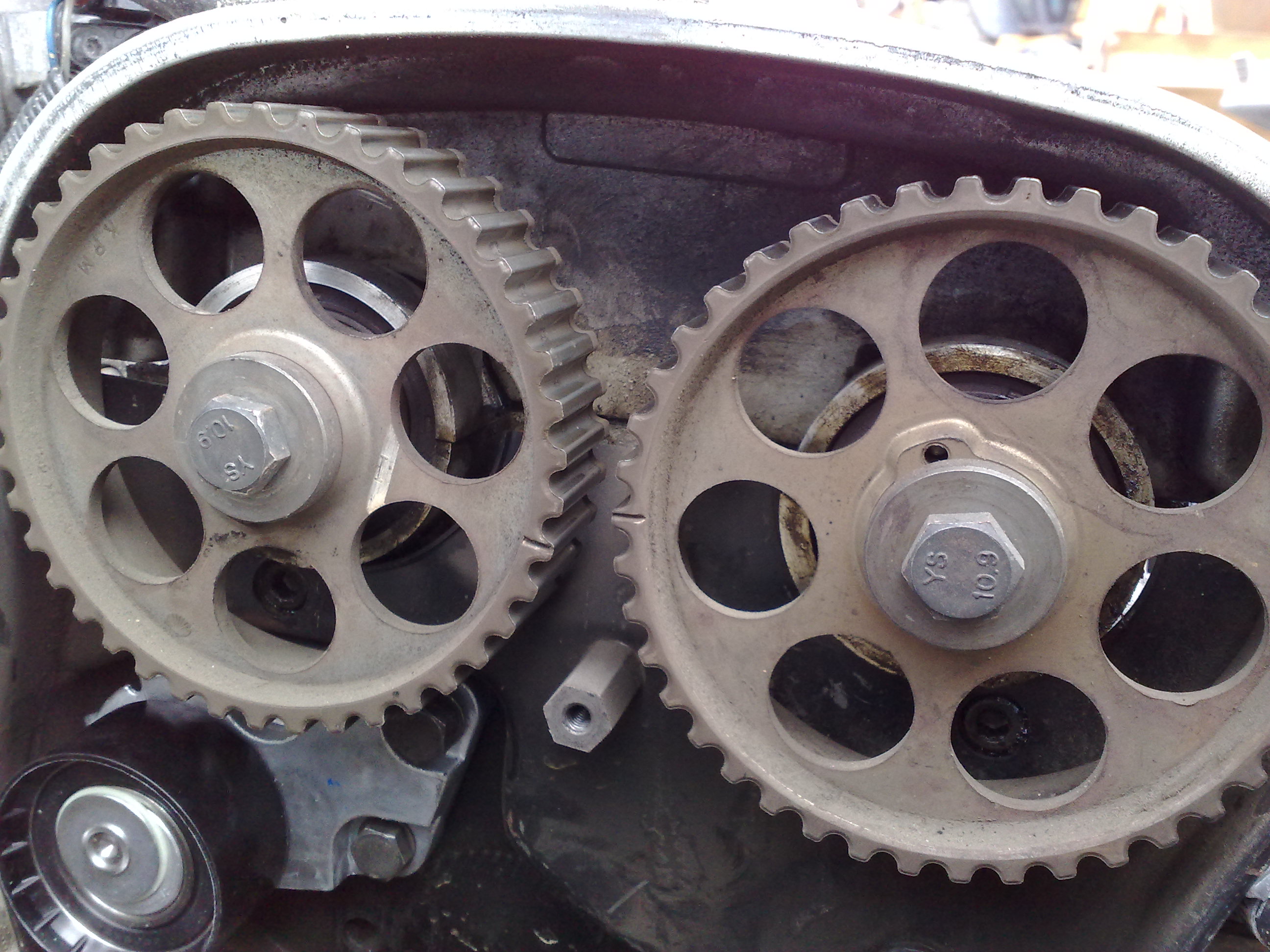

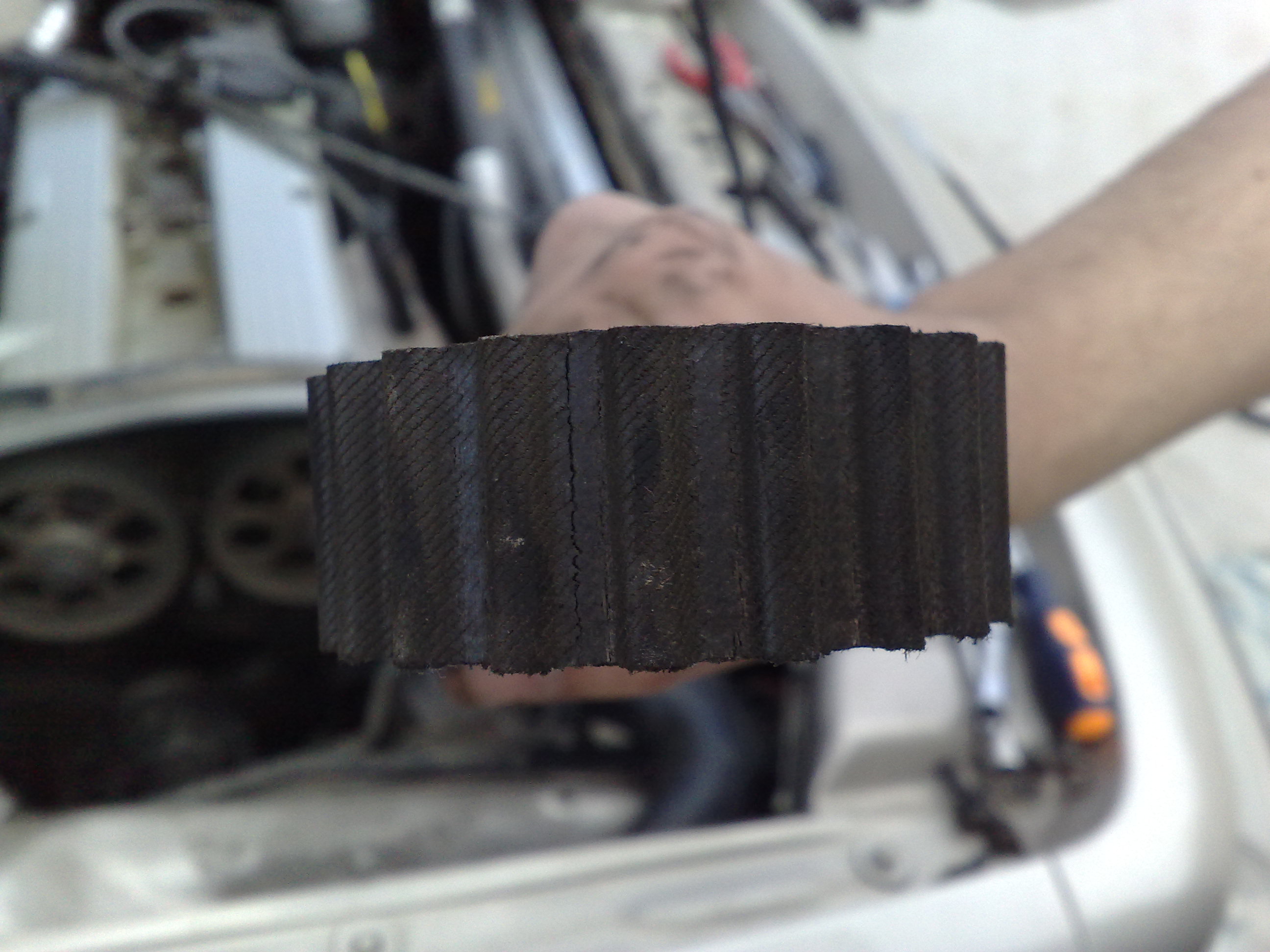

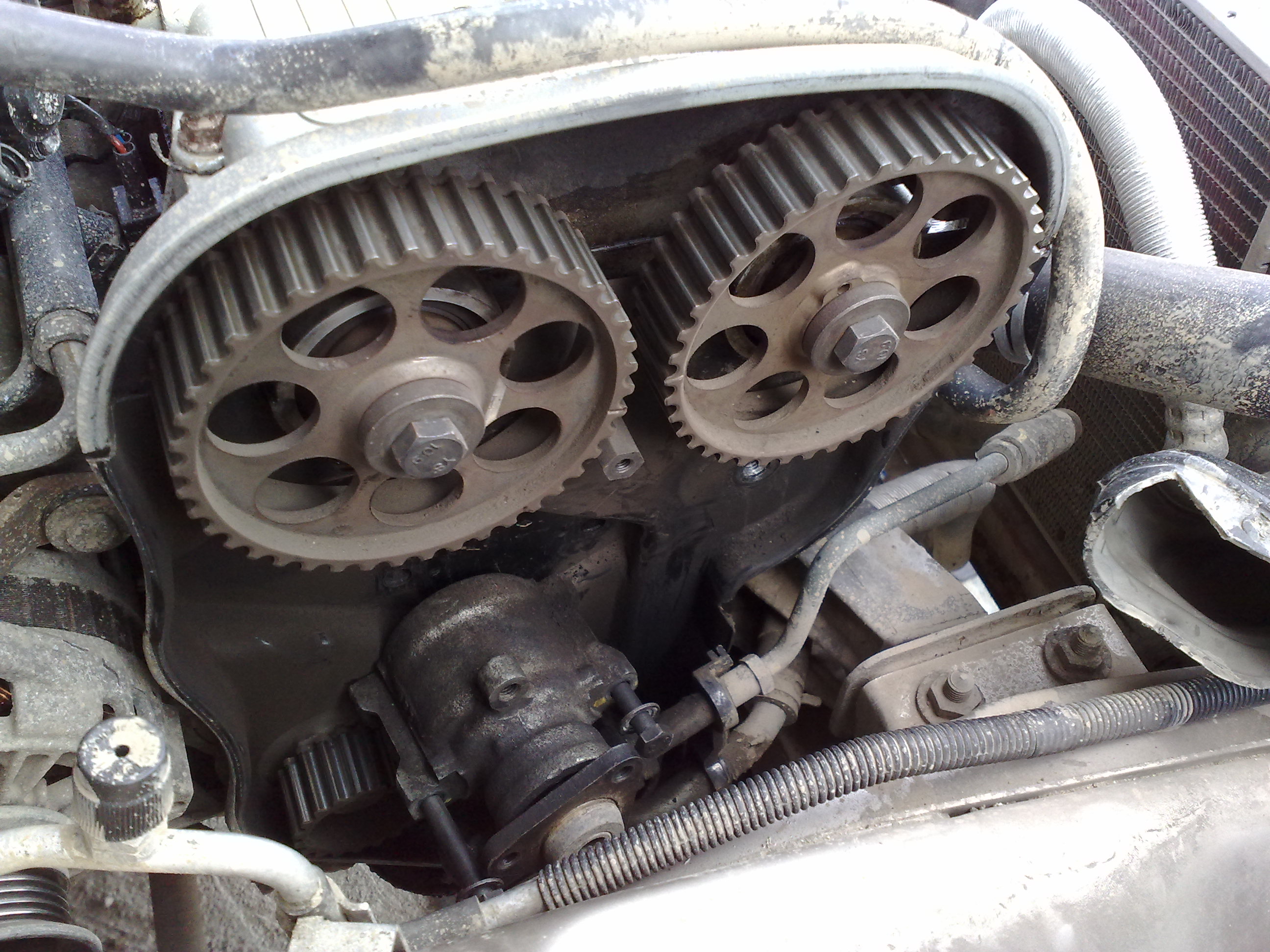

Dj_Dark Posted March 9, 2009 Author Share Posted March 9, 2009 (edited) Update: Schimbat distributie, ulei si trecut la rotile de vara sambata. A fost ceva munca, am reusit performanta sa desfac distribuitia de 7 ori pana am nimerit-o bine :wllbanger: . Am reusit sa stric si filetul de la un surub al intinzatorului, din fericire cel mai putin important, probabil l-am strans prea mult data trecuta. Cu aceasta ocazie am descoperit si pierderi de apa prin coltul din dreapta jos a radiatorului unde se imbina elementii cu laterala. Radiatorul a fost schimbat anul trecut. Cateva poze sugestive: Cam asa arata cureaua contitech de 65 RON dupa 70 K km. Aceea era singura crapatura. Si am descoperit o scurgere minora pe la simeringul arborelui de evacuare, nefiind nimic grav si neavand nici simering de inlocuit va ramane asa pana la viitoarea operatiune. S-au mai verificat bujiile, aveau gap de peste 1,2, reglat la 1mm, schimbat si cureaua de alternator, trebuie schimbat si filtrul de aer urgent. Cam atat. Sambata i-am administrat o "pedeapsa", cu aceasta ocazie am redescoperit cum e sa ai frane, de la 160 la 100 franeaza in maxim 2 secunde fara a pierde aderenta, dupa 3 frane relativ consecutive am inceput sa ma simt rau (mi se urcase mancarea in gat) si am renuntat. Bune ATE-urile astea insa totusi exista un efect de fading pronuntat, la supraincalzire, de la 160 la 100 simteam ca se rupe asfaltul sub mine, sub 100 trebuia sa apas serios pedala si aparea si uruitul specific. PS. Si o poza cu surubul cu pricina (cel negru). Edited March 9, 2009 by Dj_Dark Link to comment

madkat Posted March 9, 2009 Share Posted March 9, 2009 bravo - ma gandeam eu ca o sa te apuci cand am vazut ce soare e fisura aia arata cam nasol... bine ca ai schimbat cureaua! si o intrebare de baraj - ce e chestia aia ca un tub oval (spart?) in prima poza in dreapta? Link to comment
TBird Posted March 9, 2009 Share Posted March 9, 2009 si o intrebare de baraj - ce e chestia aia ca un tub oval (spart?) in prima poza in dreapta? Eu banuiesc ca este admisia de aer... Link to comment
Dj_Dark Posted March 9, 2009 Author Share Posted March 9, 2009 (edited) E admisia. Asa "prevede". . La espero se face din aripa dreapta. Asa am mostenit-o. Probabil vre-un "mecanic" a vrut sa deconecteze carcasa filtrului. @steph. Poti sa calculezi distanta in functie de aceste 2 valori arbitrare. Nu am stat sa masor. Oricum, senzatia e super. Edited March 9, 2009 by Dj_Dark Link to comment
Dumitru Cristian Posted March 9, 2009 Share Posted March 9, 2009 Frumos. Cat a fost cureaua si intinzatorul? Intizatorul e din ala de Canada? O fi fost singura crapatura in curea, dar la o adica ar fi fost "fatala". Ai si placute si discuri ATE? Link to comment
Dj_Dark Posted March 10, 2009 Author Share Posted March 10, 2009 (edited) Habar n-am ce intinzator e. oricum nu e celebrul GM. Si rola la fel. Cureaua e Gates. Cureaua Contitech m-a uimit, Avand in vedere faptul ca am dat 65 RON la vremea aia ma asteptam sa arate mai rau. Pe gates am dat 125. Avand in vedere faptul ca prima curea de pe masina arata mai rau (avea crapaturi la toti dintii) ma face sa ma gandesc la faptul ca avea 100k km, adica nu fusese schimbata niciodata de fostul proprietar. Asta daca masina avea km corecti pe bord. Da. Placute si discuri ATE. Azi am patit o faza super urata. Dupa ce am mers pe pietrele de la aviatorilor pe kiseleef m-a surprins un uruit si niste batai la roata stanga fata. Am oprit, m-am uitat la capul de planetara, totul in regula si mi-am continuat usor drumul cu gandul la vre-un rulment spart. Dupa ce am ajuns la munca am descoperit si problema. ROATA FATA STANGA NESTRANSA . Sa-i mai lasi pe altii sa-ti schimbe rotile. M-am gandit cu groaza pe urma la manevrele pe care le-am facut pe acele pietre cu roata in starea asta. Edited March 10, 2009 by Dj_Dark Link to comment
