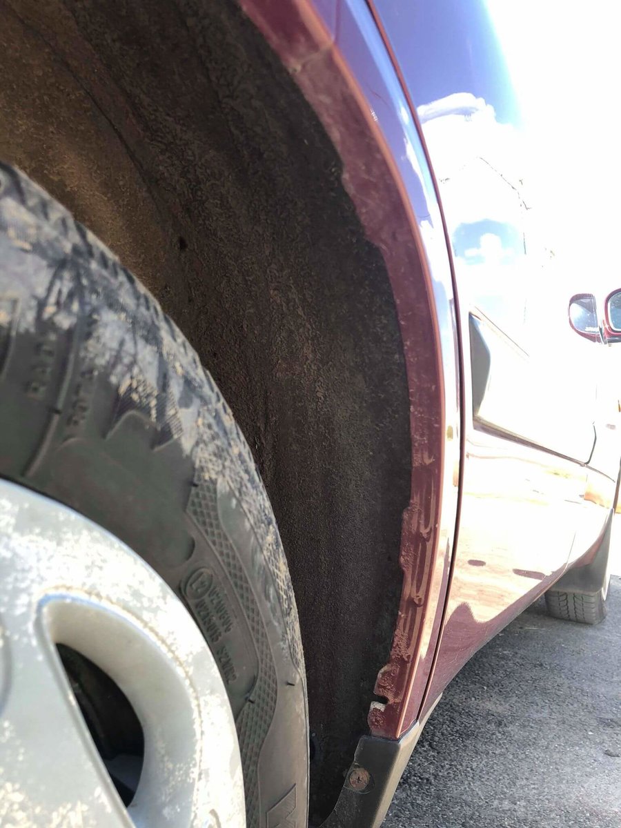

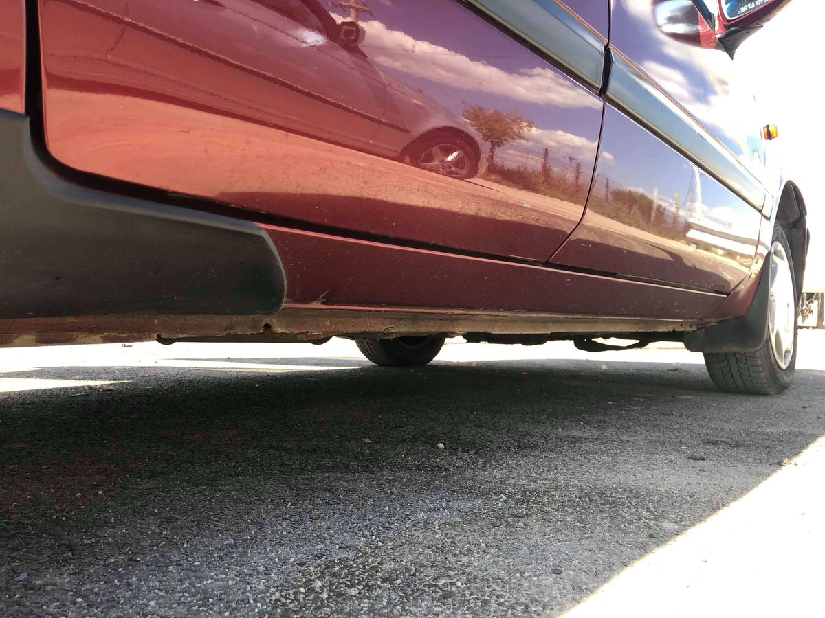

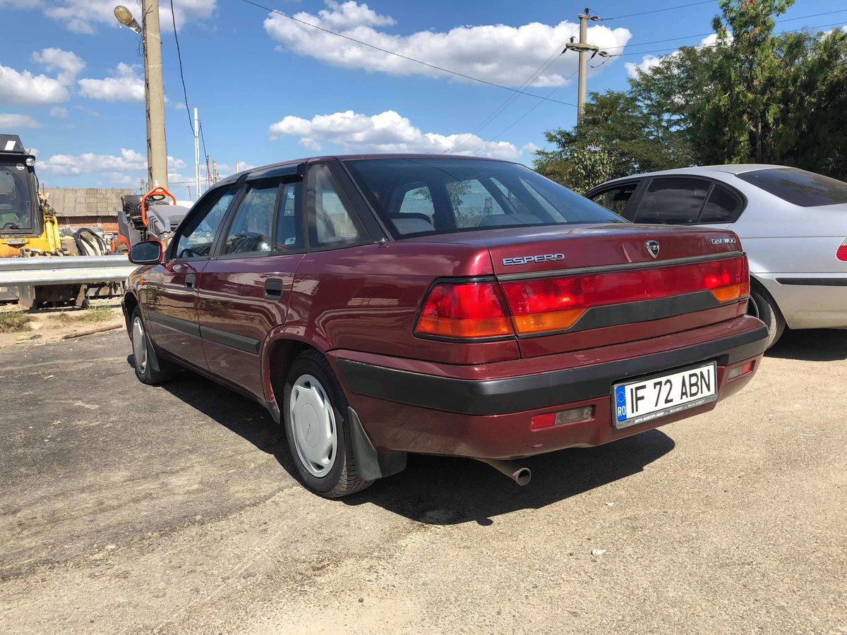

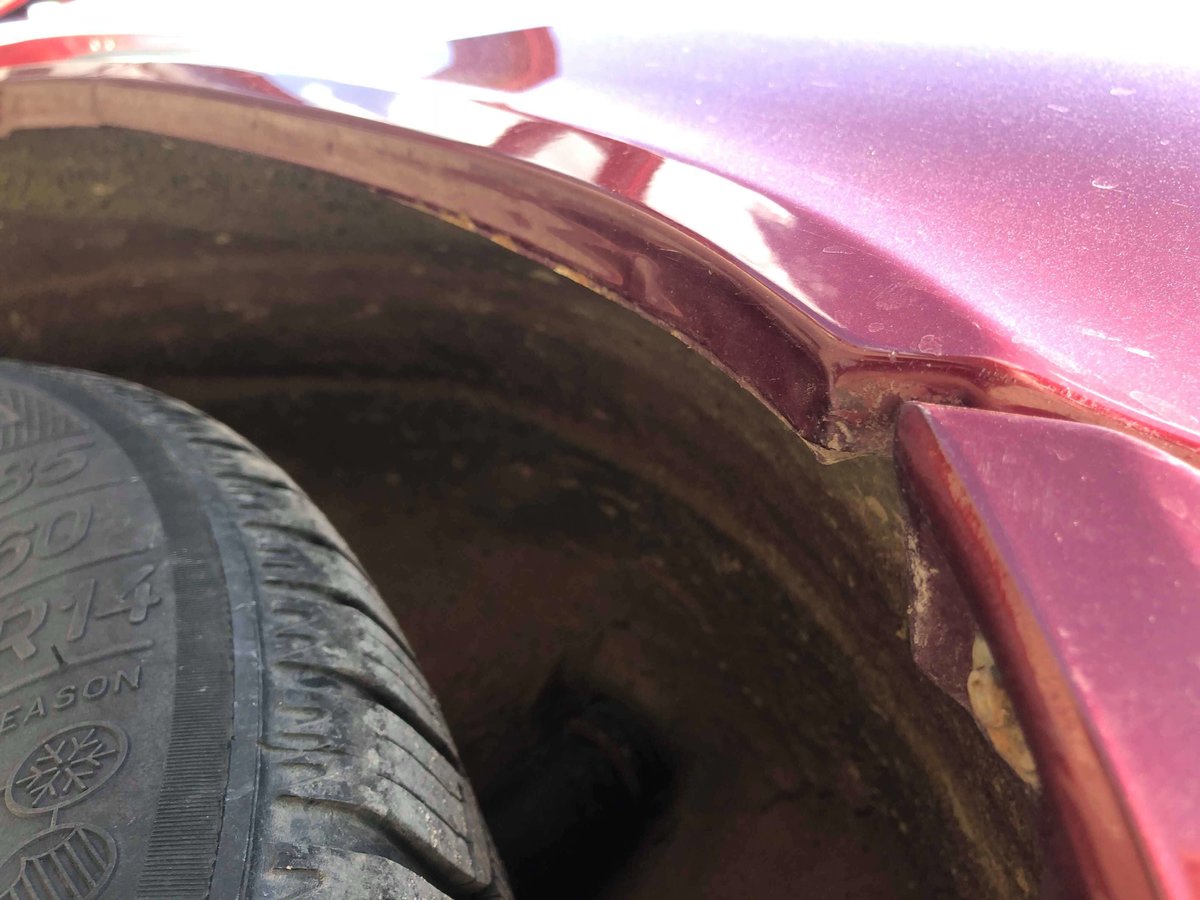

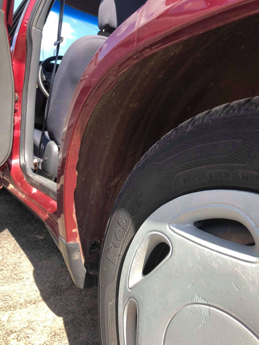

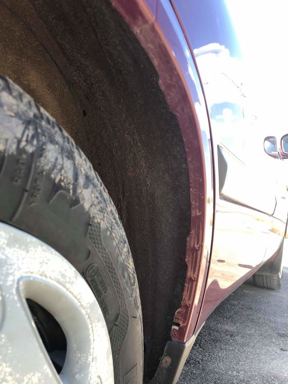

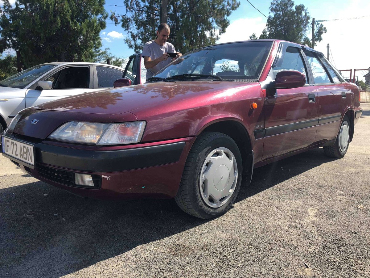

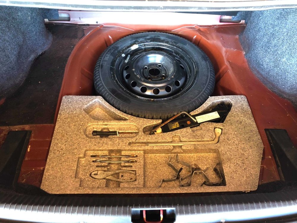

Dj_Dark Posted August 11, 2018 Author Share Posted August 11, 2018 S-a achizitionat asta 😄 Nu e perfecta dar este aproape fara rugina, o baza foarte buna ca inlocuitor, cea bej fiind cu un picior in groapa de mai multi ani. Urmeaza inmatricularea si dupa va fi pusa la pastrare pe termen nedefinit, momentan am bmw-ul rosu de finalizat. Ah, masina are 47.000 km in bord si am dat 1370 euro pe ea. Nu era in plan, insa s-a ivit ocazia si as fi regretat daca o ratam. Mai multe detalii cand le descopar si eu. Azi am dus-o la garaj si mi-am reamintit cum este espero stock 🙂 Cea bej nu era in starea asta asa buna nici cand am luat-o in 2005. Mai pe la toamna dupa ce o imatriculez o aduc sa o vedeti 🙂 2 Link to comment

Viktor Posted August 11, 2018 Share Posted August 11, 2018 Aham. Un nou lego technic . 😉 Link to comment
nt98adu Posted August 12, 2018 Share Posted August 12, 2018 Cineva a pastrat-o foarte bine. Sa ai spor la mesterit! Link to comment
VAXXi Posted August 12, 2018 Share Posted August 12, 2018 Wow, chiar ca "blast from the past", arata excelent. Si cu bordu' ala smecher cu insertie de "lemn", foarte tare. S-o ... folosesti/conduci sanatos ! 🙂 Link to comment
Mihai.Ionita Posted August 12, 2018 Share Posted August 12, 2018 S-o stapanesti sanatos! 😀 Link to comment
ches Posted August 13, 2018 Share Posted August 13, 2018 Foarte misto masina. Sa o stapanesti sanatos si sa ai grija de ea. Vazand-o in starea asta banuiesc ca ti-a trecut prin minte si sa o tii stock, nu? 😄 Link to comment

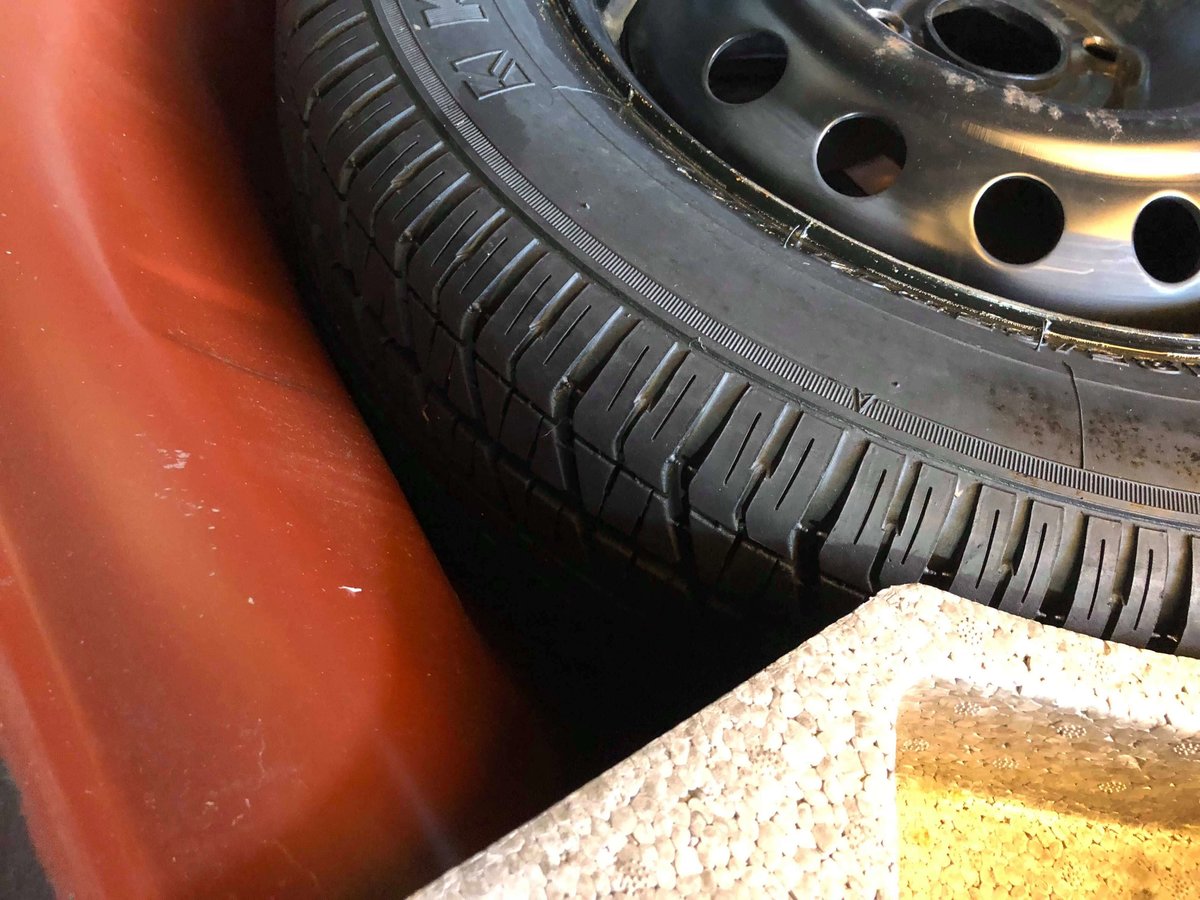

pompiliu92 Posted August 13, 2018 Share Posted August 13, 2018 Mai ai nevoie de presurile alea? Nu prea arata asa bine. Ti le iau eu de pe cap. 🙂 Link to comment
