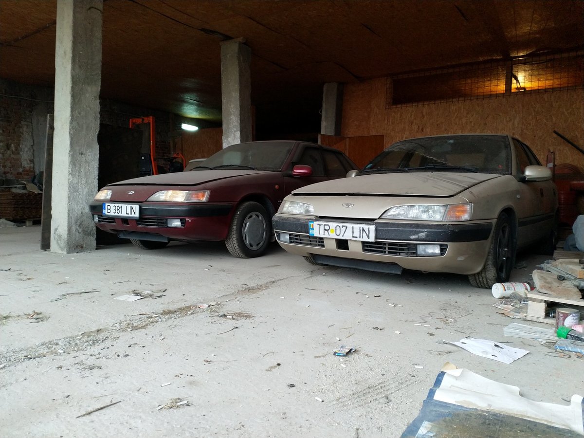

Dj_Dark Posted November 18, 2018 Author Share Posted November 18, 2018 (edited) Mi-am stivuit un pic masinile prin garaj 🙂 Edited November 18, 2018 by Dj_Dark 3 Link to comment

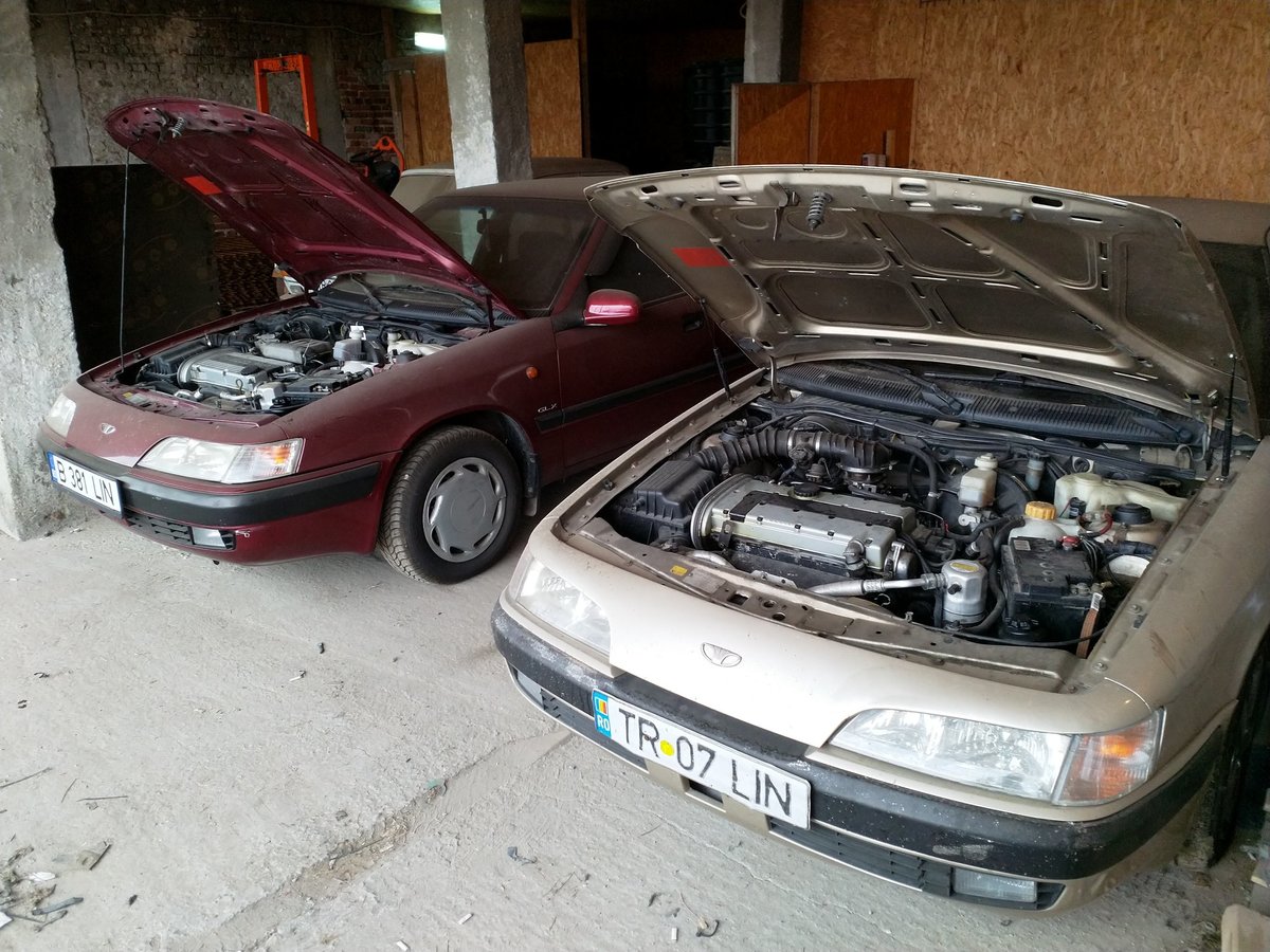

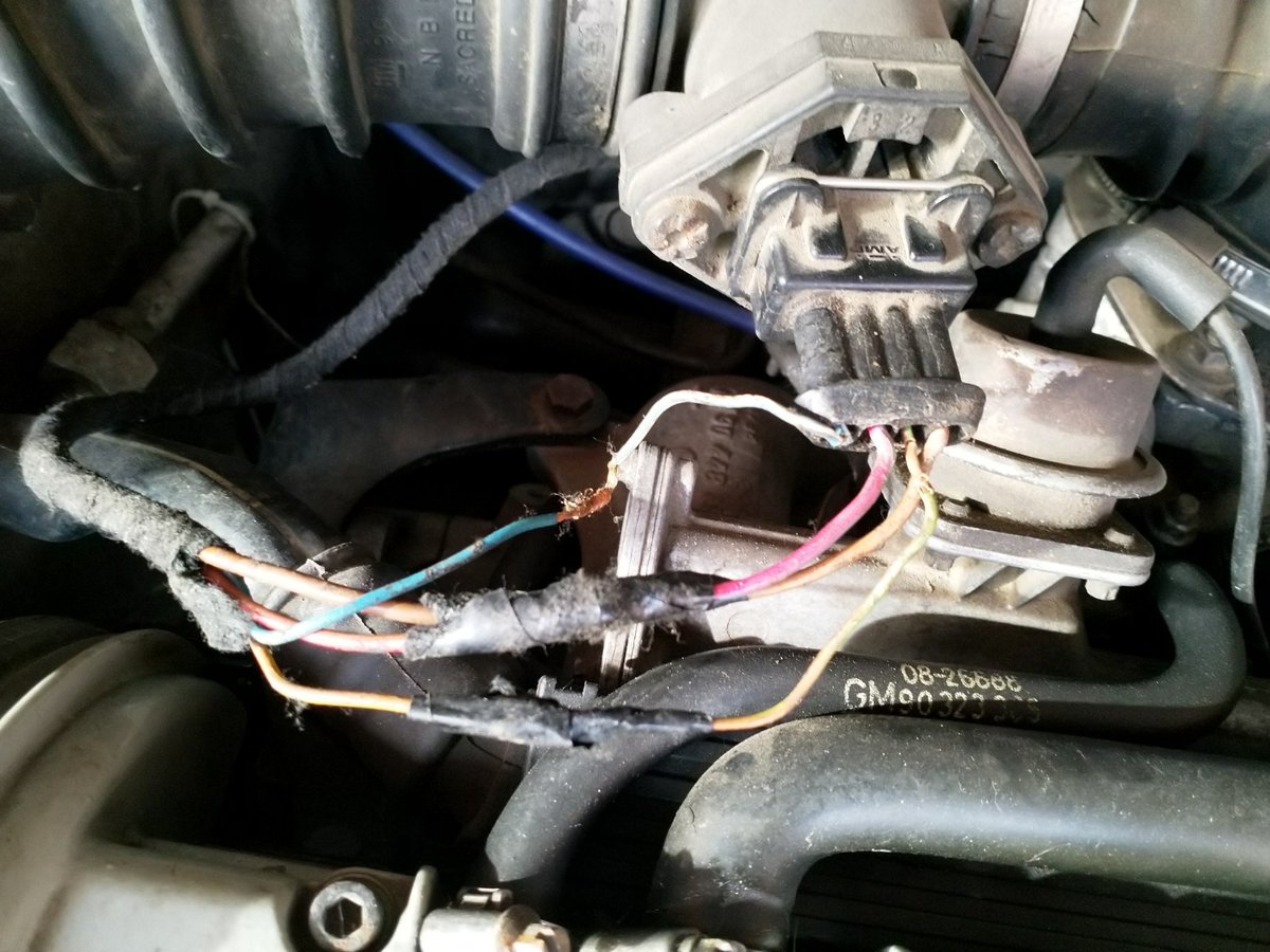

Dj_Dark Posted December 28, 2018 Author Share Posted December 28, 2018 Si. daca tot am ajuns la garaj am mai pornit si espero. Binenteles ca ramsese fara baterie, i-am dat curent si a luat-o. Din pacate alternatorul nu baga cum ar trebui, are cam 13,5V fara consumatori. Tot invartindu-ma pe la motor am observat ca isi schimba mersul cand miscam de mufa debitmetrului, la un moment dat chiar s-a oprit, drept urmare am desfacut si am gasit asta: Va trebui sa ma ocup de ele data viitoare, inc ao problema la electrica, cineva si-a batut joc rau de instalatia asta. Link to comment
Viktor Posted December 29, 2018 Share Posted December 29, 2018 O cirpeala similara am descoperit eu anul trecut in compartimentul motor a unui "bolid" achizitionat SH. In cazul meu, fu vorba de rezistenta aerotermei a carei conector si firele acesteia aproape sa ia foc, avind in vedere ca o fumegat in asa fel incit eram in ceata in cabina . Nah, patent combinat si banda izolatoare sa fie ca meseriasi is la tot coltu' (din pacate). Link to comment
Dj_Dark Posted December 29, 2018 Author Share Posted December 29, 2018 Da, cine stie cate or mai fi pe instalatie. Am uitat sa spun, am descarcat motorul din ea si ce mai era, din pacate mi-a lasat si o amintire, putin ulei si o centura murdara, binenteles ca si miros pe masura insa desi e ulei, miroase foarte tare a benzina ceea ce sugereaza ca uleiul din motor e contaminat cu benzina, posibil asta sa fie si motivul pentru care motorul cica ar scoate fum de ulei , o sa vad exact in ce stare e dpa ce il dezmembrez. Link to comment
Dj_Dark Posted January 1, 2019 Author Share Posted January 1, 2019 S_a rezolvat cu debitmetru si am pus si bateria aia la incarcat fiindca iar nu a pornit desi a stat cu borna scoasa de data trecuta, vedem daca mai e buna de ceva sau mi-am batut joc de baterie noua intr-un an. Link to comment

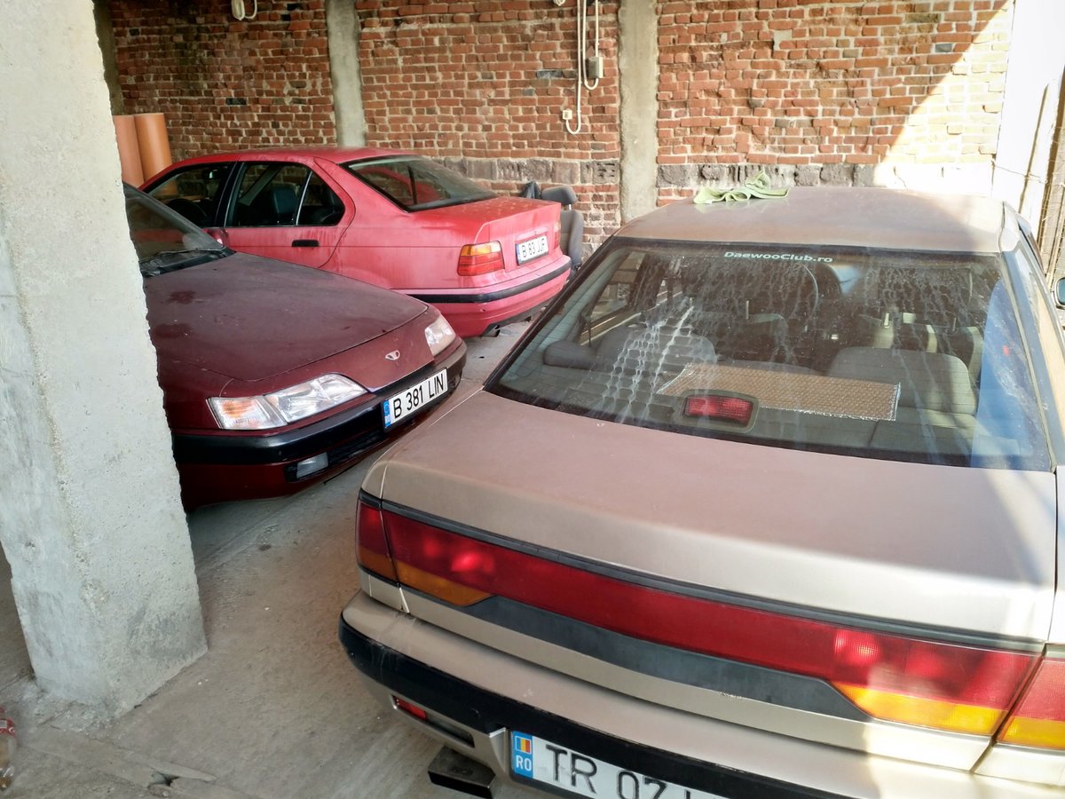

Dj_Dark Posted January 1, 2019 Author Share Posted January 1, 2019 (edited) Nu chiar, dar in spiritul caracteristic am facut un drum pana la garaj ieri,, dupa am dat o mica petrecere in grup restrans "bairam style" si pe la 3 m-am bagat la somn fiindca azi sunt la munca 😄 Oricum, la masina atat am apucat sa fac, debitmetru la Espero si am dat o fata de usa jos de la bmw rosu, am pus-o langa cea nou cumparata (am un set complet_ si am avut un moment de " de care din ele ma apuc sa o fac" la o tigare fiindca ambele au defectele lor. Multumesc la fel 😉 Edited January 1, 2019 by Dj_Dark Link to comment
