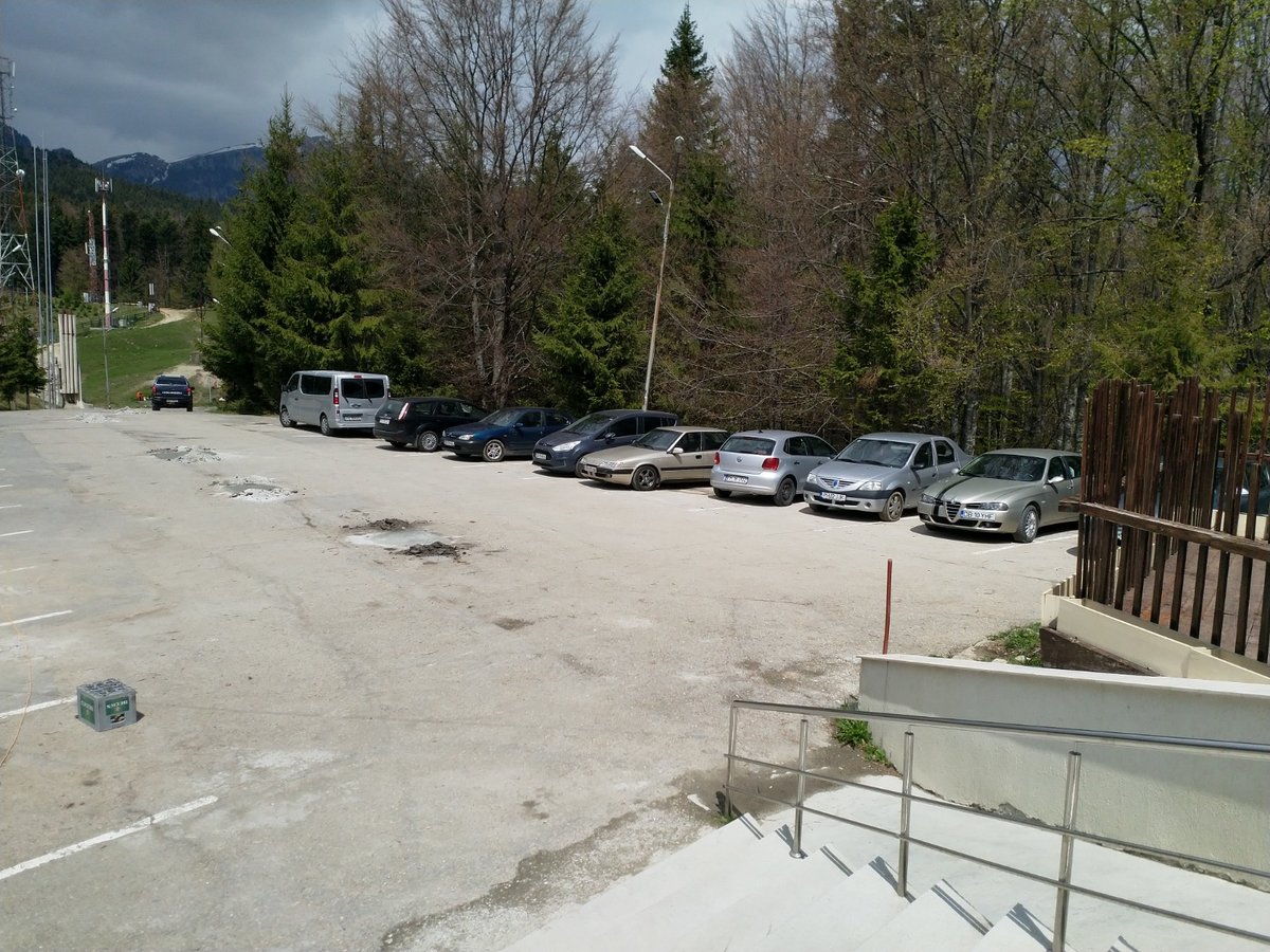

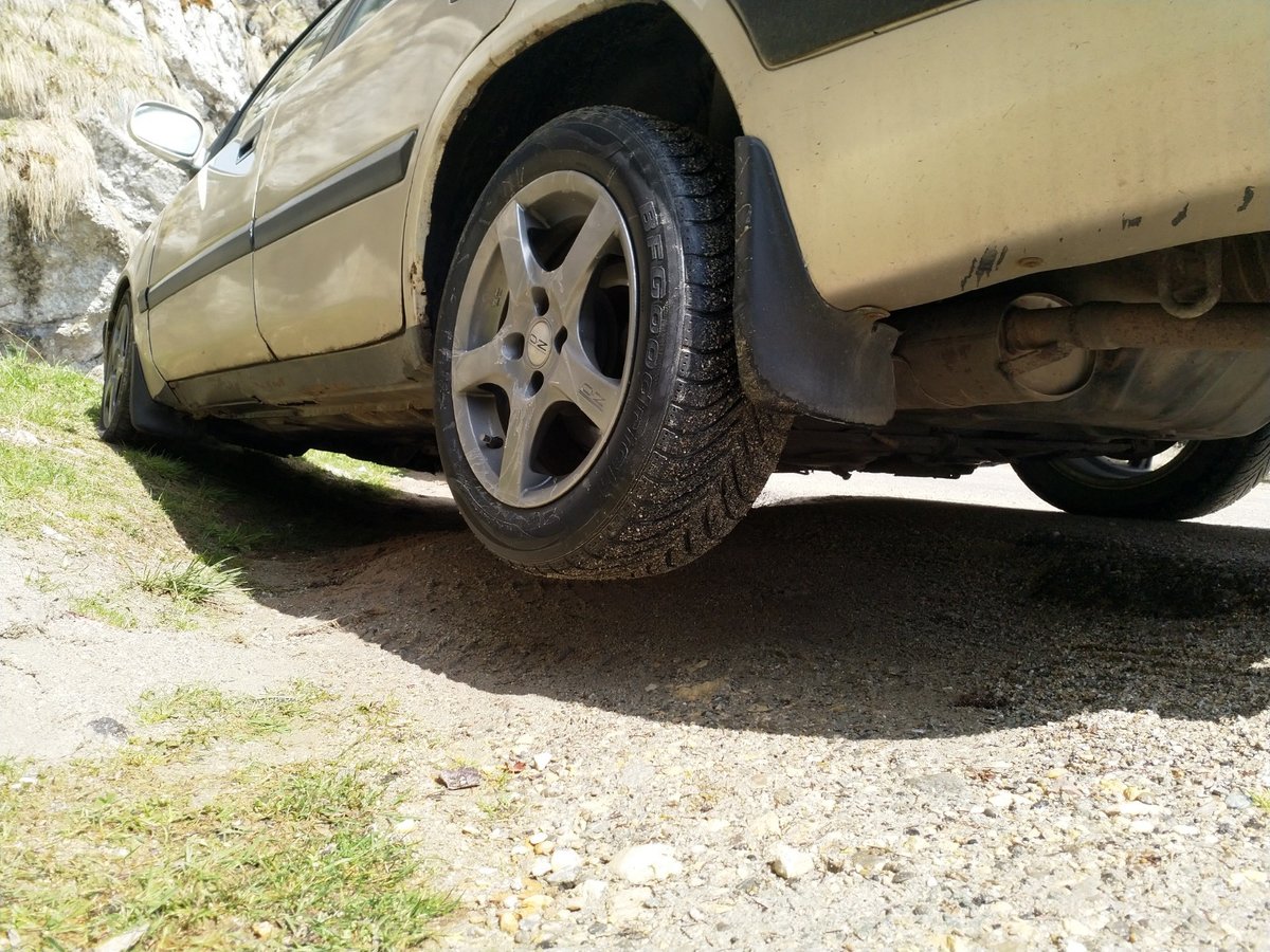

Dj_Dark Posted May 8, 2019 Author Share Posted May 8, 2019 (edited) Vinerea trecuta am dat o tura pe la munte, m-am gandit ca merit si eu dupa 4 zile consecutive de muncit la bmw-ul rosu. Am fost in parcul national bucegi, unde i-am scos sufletul la sfi. Au fost niste reprize de rally pe niste drumuri mai libere pe-acolo, inca una de 210 pe autostrada m-am distrat ce sa mai. Am fost pentru prima data si in pestera ialomitei, foarte frumoasa dar iti trebuie putina pregatire fizica sa nu scoti limba si neaparat casca, eu era sa im sparg capul de 3 ori prin galerii 🙂 Consumul a fost pe masura, am facut 320 km cu 30 litri de benzina, aproape 10%. Din pacate se pare ca am grabit moartea rulmentului dreapta fata, mi se parea mie ca se aude dar acum clar se aude, asa ramane, sper sa mai tina pana la toamna. Niste poze, observati parcarea interesanta 🙂 Edited May 8, 2019 by Dj_Dark Link to comment
florinellll Posted May 8, 2019 Share Posted May 8, 2019 Nu ne induce in eroare Nu este parcata Acolo a ridicat o roata ,,,face pisu'' 😉 1 Link to comment

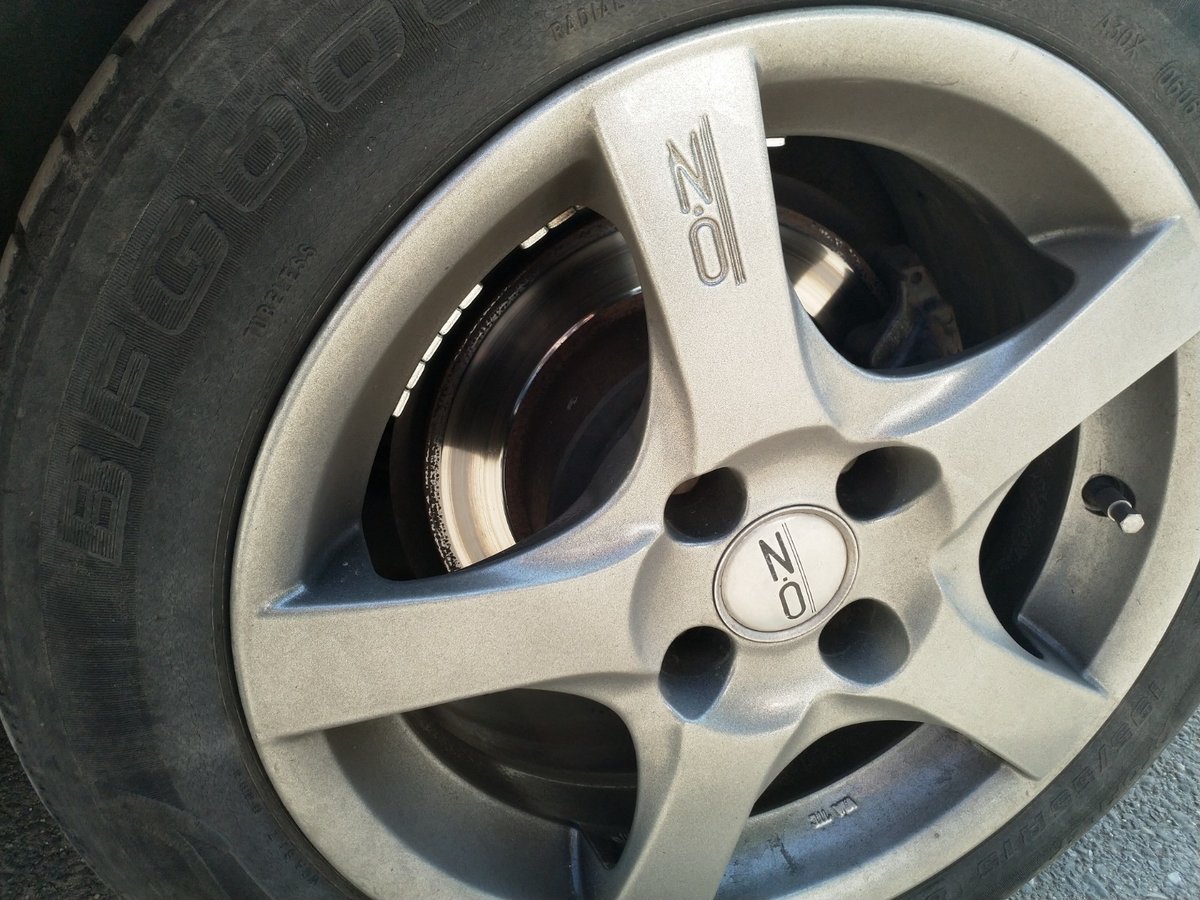

Dj_Dark Posted May 25, 2019 Author Share Posted May 25, 2019 Si ca tot ziceam ca mi-au trecut fitzele de "racer" in alt topic, ieri am dus cazanul acasa si pe drum m-am alergat cu un audi a6 de pe la Mihailesti pana la intrare in Rosiori. Distractia a culminat cu o repriza de 220km/h pe langa el (pe centura Alexandriei pentru cine stie, nu erau alte masini si eram singur in masina ca sa evitam din start alte discutii 😄 ) . Dupa care a trebuit sa dau in frane fiinda in fata era o lucrare si am vazut de la distanta muncitorul cu paleta rosie orientata spre mine. La fel si audi-ul in spatele meu. A fost putin amuzant fiindca muncitorul a avut un moment de dubiu daca opresc, se uita la sant si se gandea daca sa sara sau sa ramana pe loc 😄 . Oricum, dupa ce am oprit a venit audi-ul langa mine, radeau amandoi de nu mai puteau binenteles ca au inceput cu clasicul "frate, ce ai sub capota aia??" Le-am zis, binenteles ca a urmat clasicul "n-are cum, asta a mea are 170 de cai si...degeaba " si dupa alte cateva schimburi de replici am observat ca ii iesea fum efectiv din frane pe fata. Atunci mi-am adus aminte de discutia cealalta cu ate/omv si de faptul ca fix omv 5.1 de-ala am in ea, si mai are si vre-o cativa ani buni, si cu toate astea am reusit sa opresc si nici fum nu am vazut din frane la mine. Explicatia cel mai probabil, e diferenta intre o dihanie de 1 tona jumate cel putin si o fasneata de 1 tona 200 maxim (cu plinul facut 🙂 ) Am niste poze cu discurile de cand am ajuns, probabil erau vinete atunci imediat, dupa inca 30 km s-au mai curatat un pic. Oh, btw, nu va uitati la DOT-ul cauciucurilor spate 😄 . A fost un pic de inconstienta acolo, recunosc. Si the last thing, pragul stanga s-a hotarat sa cedeze, atasez o poza cu ce am gasit in el. Am preferat sa dau eu jos bucata aia decat sa zboare pe drum prin masina cuiva. Nu mi-a placut ce am gasit, drept urmare masina nu va mai face drumuri lungi si nici etape de-astea de viteza maxima, probabil va mai iesi de cateva ori pana in toamna dupa care gata, deja intind coarda prea mult. Oricum intre timp, rulmentul ala se aude, bate ceva pe stanga (din experienta zic ca cel mai probabil s-a slabit iar amortizorul in jamba) rotile sunt destul de strambe si bat, toba aia s-a rupt ceva in ea si zornaie enervant la plecarea de pe loc. Mai vedem. 3 Link to comment
