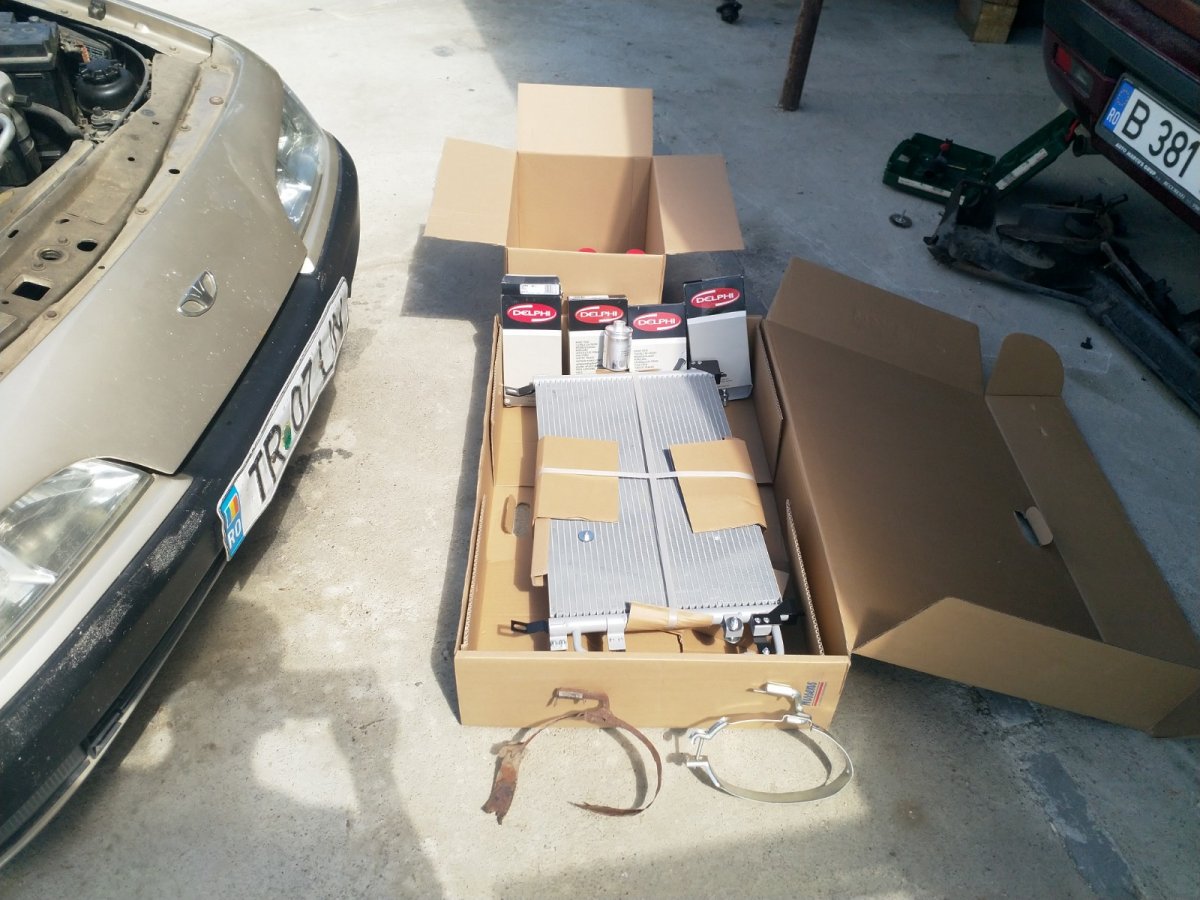

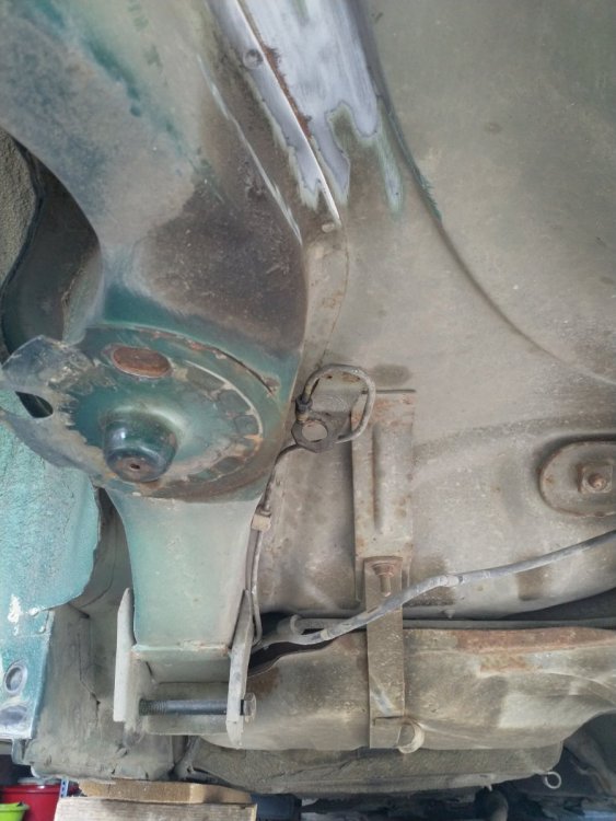

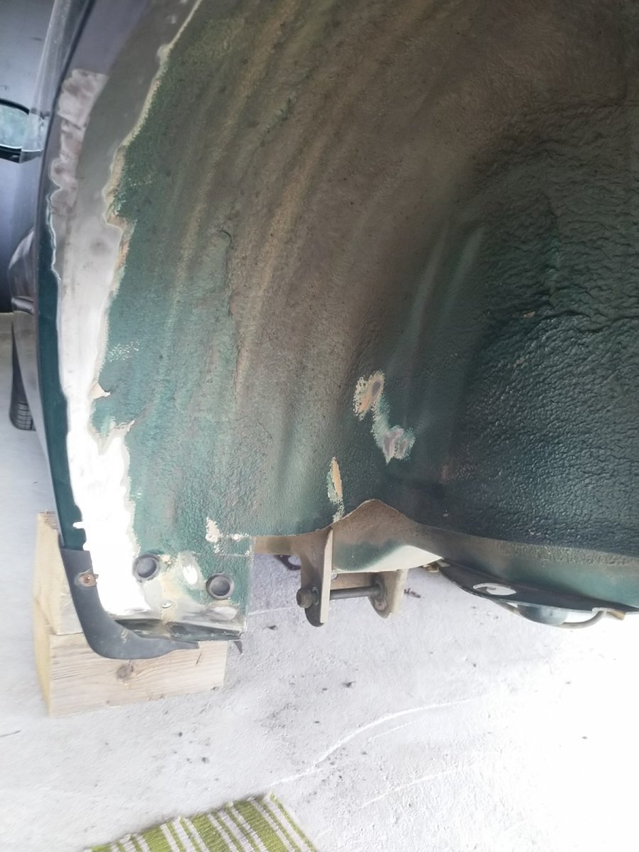

Mi-au venit piesele, furtune frana fata spate, colier toba finala (ala vechi s-a dezintegrat) filtru benzina si condensator de AC fiindca sigur imi va trebui la una din ele, ambele au pierderi de freon si banuiesc ca pe la el din experienta.
Intre timp sunt in process de curatare de rugina la oalele spate si din pacate am mai descoperit si alte puncte prin alte parti care m-au demoralizat. Sunt superficiale si tratabile dar sunt multe, efectiv aproape fiecare punct de sudura de fabrica a inflorit si va trebui sa le curat pe toate.
Rezervorul este la randul lui ruginit, daca reusesc sa desfac toate conductele fara sa le rup cred ca il dau jos sa vad ce e si sub el.
Per total e mai mult de munca decat ma asteptam initial dar se face, necesita timp.
IMG_20200528_150245.thumb.jpg.8dd4136e3959501cb5633cb46f1d1bcb.jpgIMG_20200528_150314.thumb.jpg.4e8da07138e79021fb9583a0230a08a9.jpgIMG_20200528_163119.thumb.jpg.8427ca5f8729434e97e15758f6e51ee5.jpgIMG_20200528_163056.thumb.jpg.d907953ebd11f380d496e24533885564.jpg

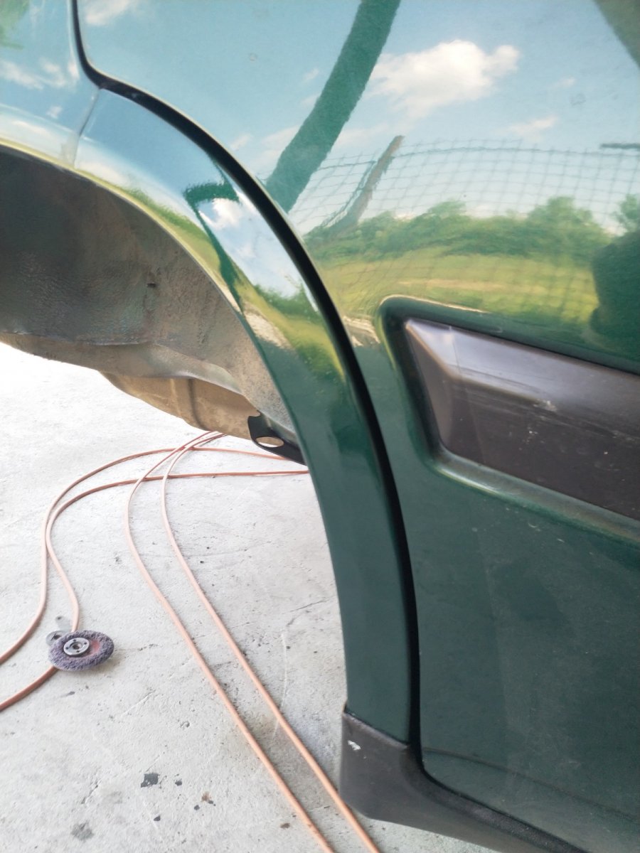

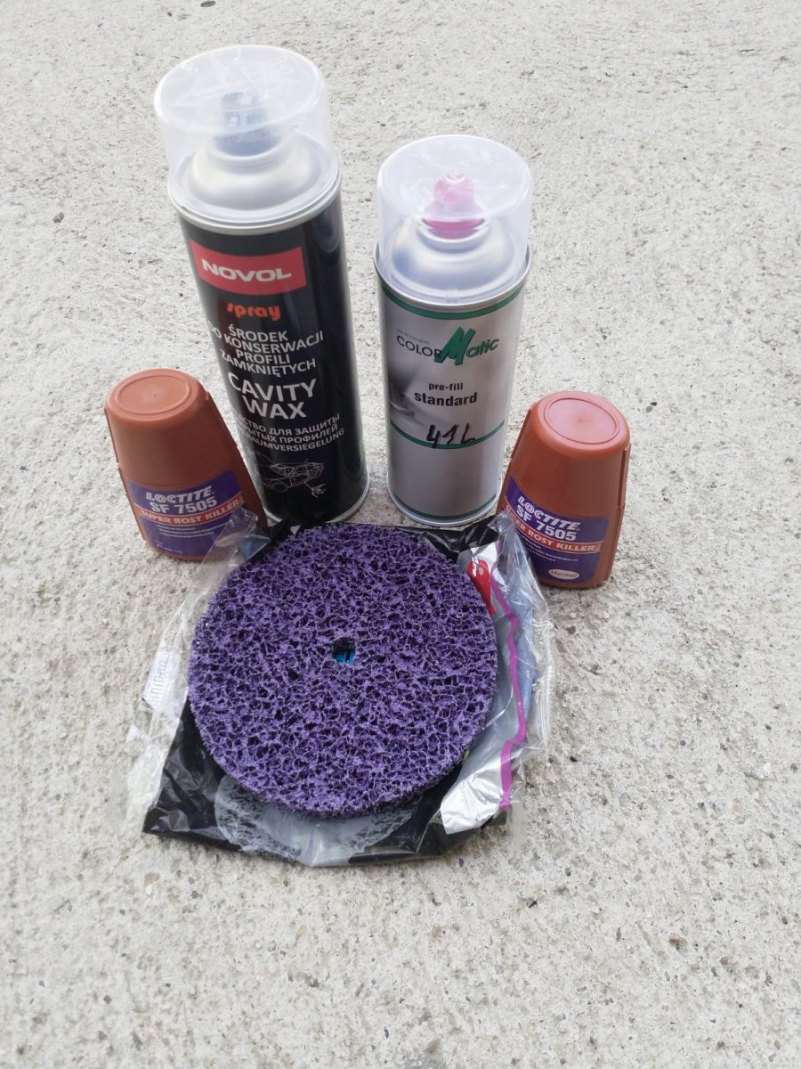

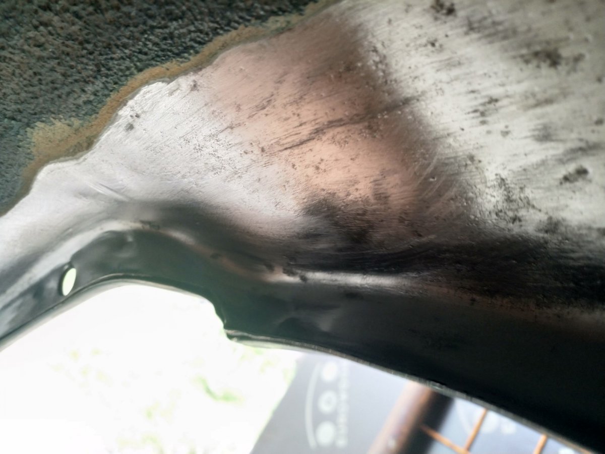

Cu ala mov. Disc 3m, un fel de burete de vase insa mult mai dur.
Curata orice vopsea/rugina si puncte de sudura, insa trebuie avut grija la tabla subtire fiindca o incinge pana o gaureste. Oricum am un flex cu turatie variabila si ajuta mult.
Ah si am uitat, e destul de scump, vre-o 80 ron.
Unde nu a ajuns asta perie de sarma mai mica in bormasina.
Edited by Dj_Dark
  • Like 1
  • Thanks 1

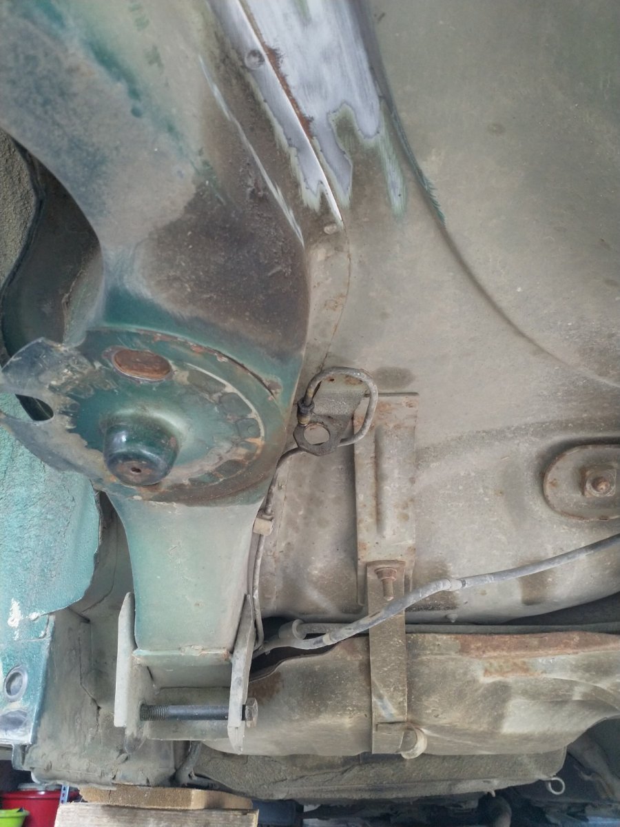

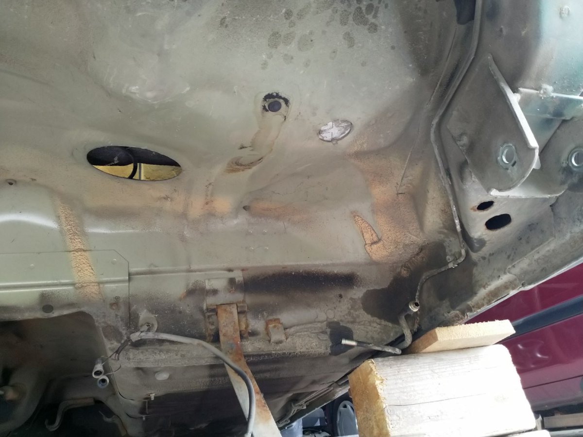

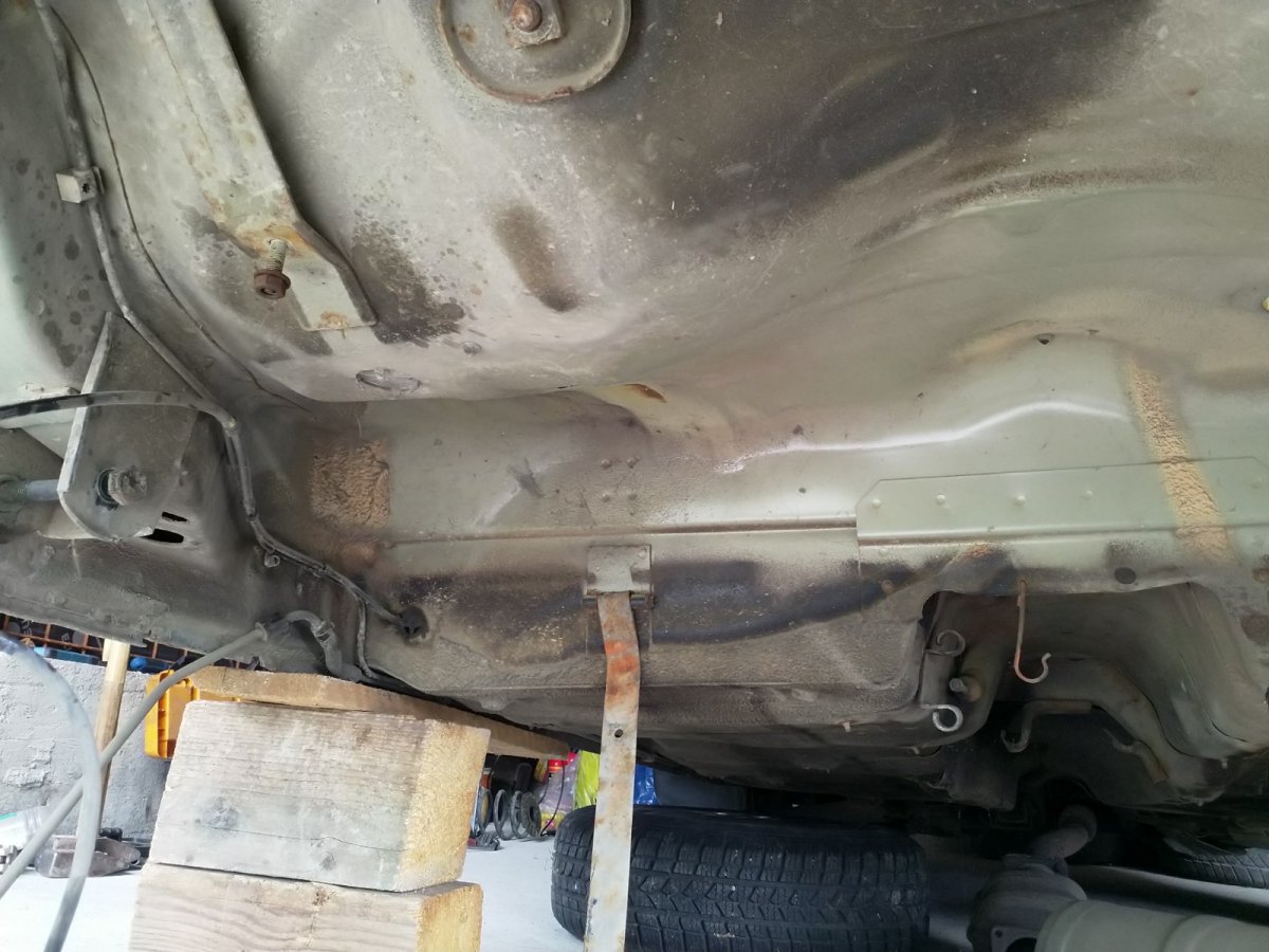

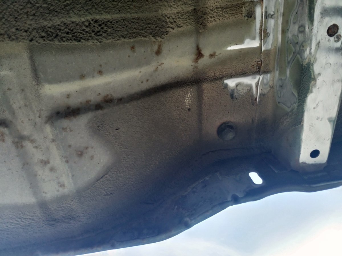

Pe dedesupt in general e rugina superficiala. Am bagat eu peria de sarma la Cielo acu vreo 4 ani, s-a curatat instantaneu. Nu e cazul sa te demoralizezi, stiu masini din 2010+ cu rugina in zonele alea. Vezi daca gasesti prin magazine gen Dedeman o perie mai finuta, care sa nu gaureasca tabla.
Link to comment

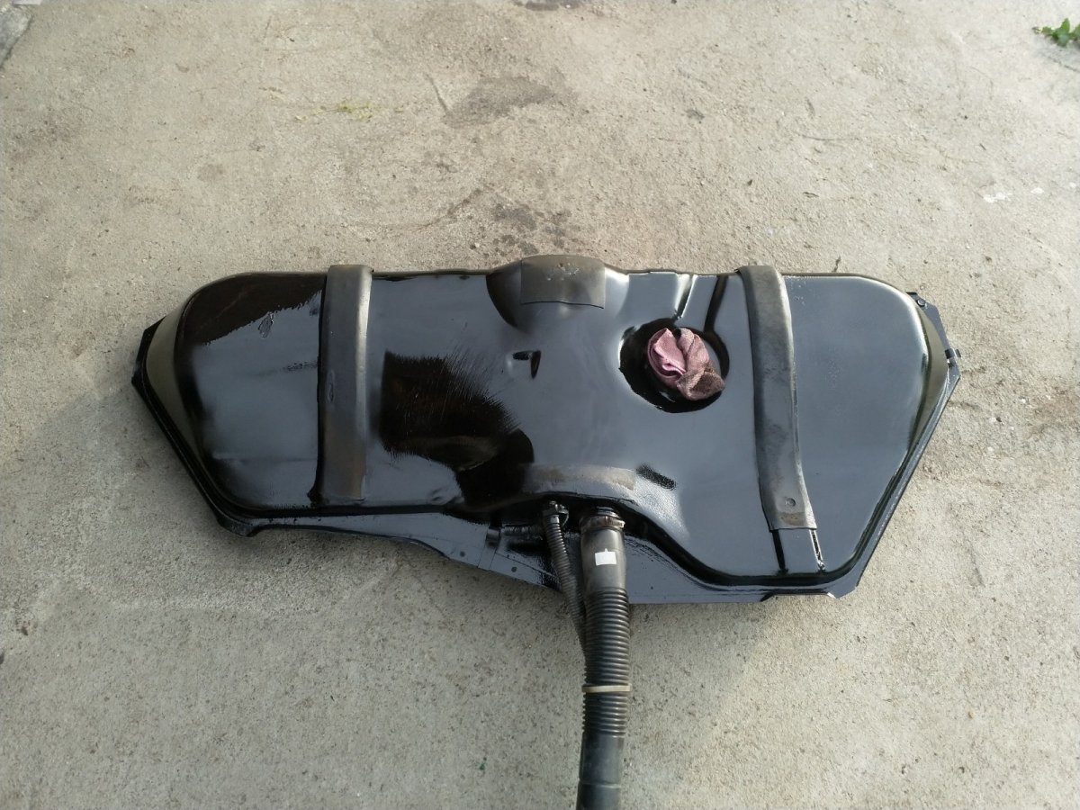

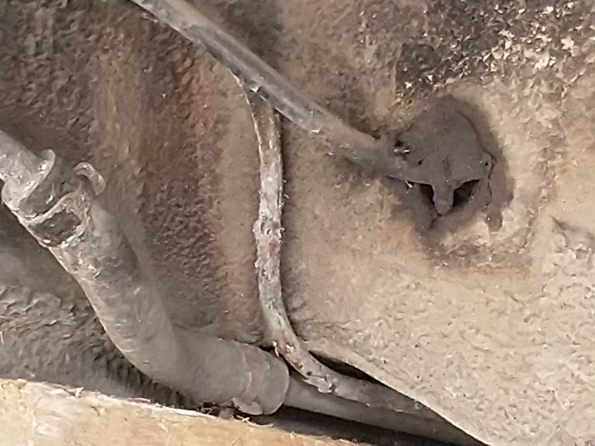

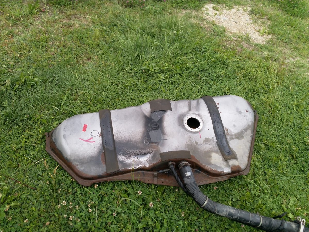

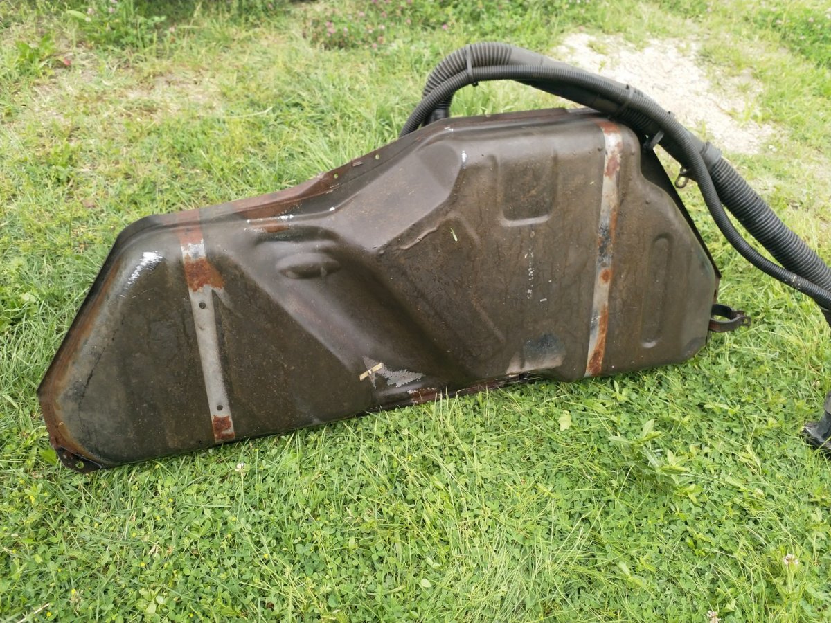

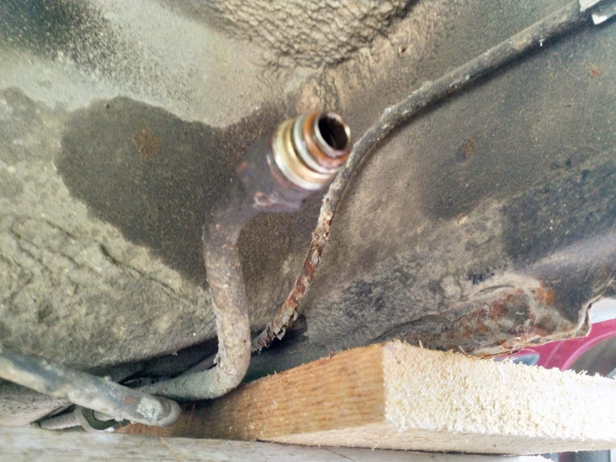

Astazi am demontat rezervorul pentru a ajunge la zona critica stiuta la cielo/espero, anume conductele frana, bucata care urca peste rezervor.
Nu am fost dezamagit 🙂

Pe de alta parte cam asa arata masina pe dedesupt

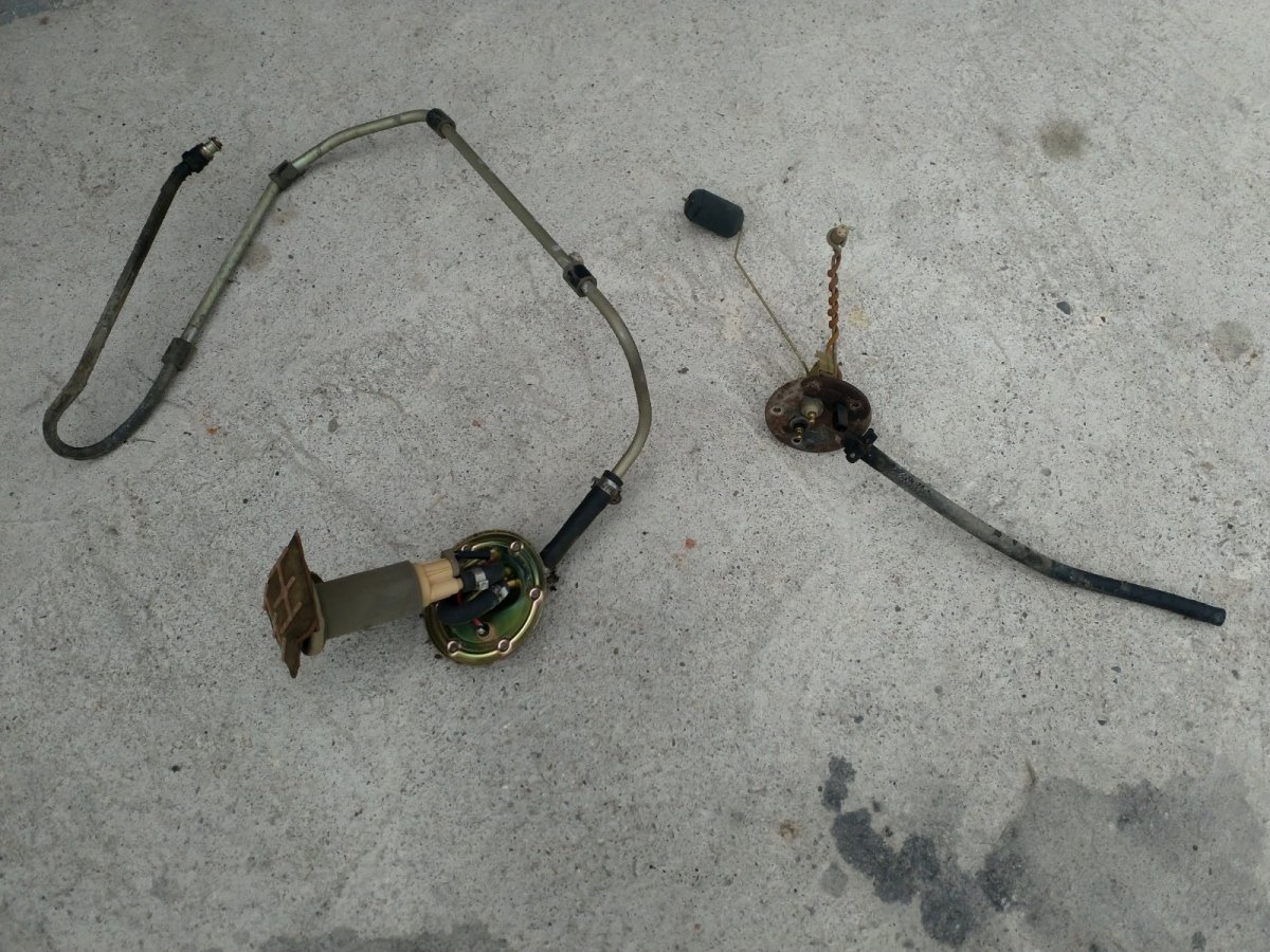

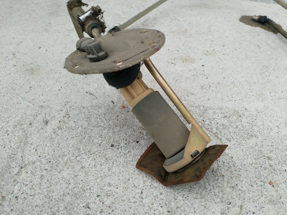

Si ca fapt divers, am descoperit si eu ca astia nu pregatesc rezervoarele inainte de montaj pe masina, a fost dat cu antifon dupa montaj, odata cu restul masinii 😄
IMG_20200601_154854.thumb.jpg.942d00c6f180caaea4cfb9cb95abfc8e.jpgIMG_20200601_154908.thumb.jpg.565a0debedf61455ddab1ae3b2f561c5.jpg
Pompa de benzina e walbro, made in usa (cel mai probabil originala), o sa-i fac un test de debit si daca iese ok o opresc, daca nu, pun bosch-ul ala de pe bej care pana acum s-a comportat exemplar.

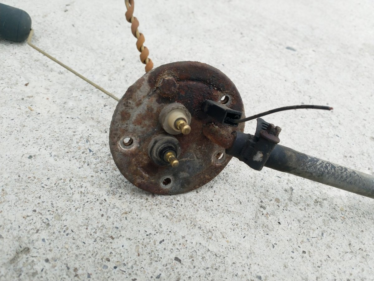

Binenteles, o alta problema stiuta, firul de masa de la indicator nivel  si bec benzina s-a sudat acolo drept urmare a trebuit sa tai firul.
IMG_20200601_154836.thumb.jpg.2131c1e2b4751e98976ed71b63778a05.jpgIMG_20200601_154842.thumb.jpg.54193a0957e96c1e2de022f9a61b4a39.jpgIMG_20200601_154813.thumb.jpg.a56ca475de179593401af1ed3b31e070.jpg

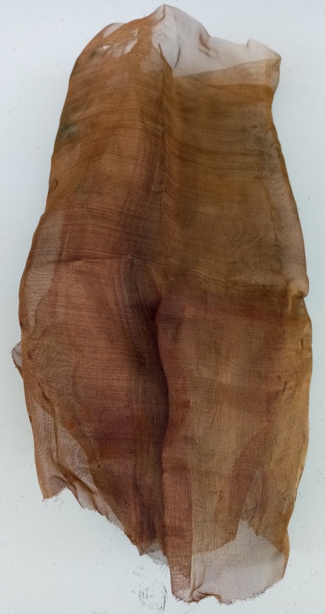

O sa il curat sa vad cat de permisiv mai e, ala se gaseste greu si defapt e o sita pentru gunoaie mari, filtrul adevarat presupun ca stii unde e si ala se va schimba.

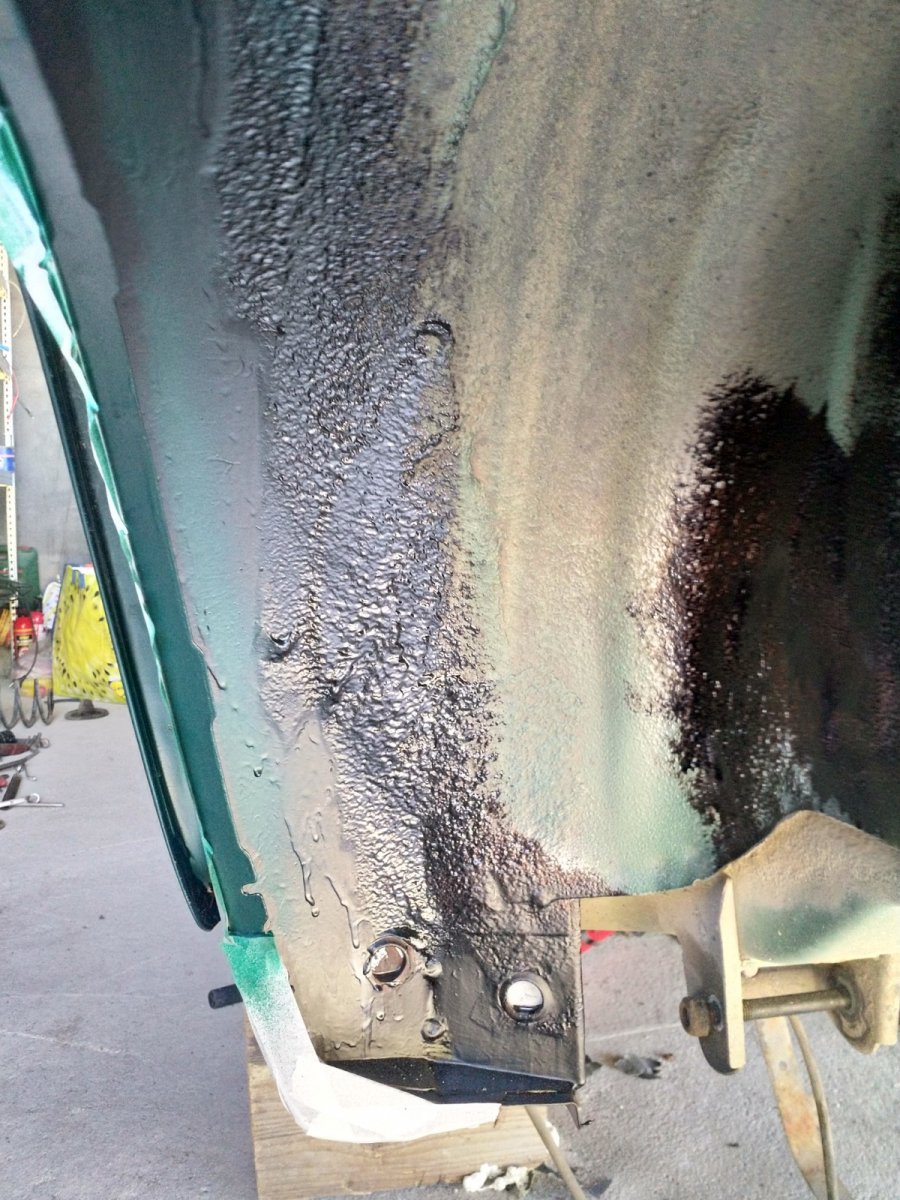

In alta ordine de idei, cam asta s-a mai facut intre timp

Altfel, cind vii cu cartonu' ala de bere iti dau o bucata de plasa (sita fina) din cupru, expres pentru filtre. No ...

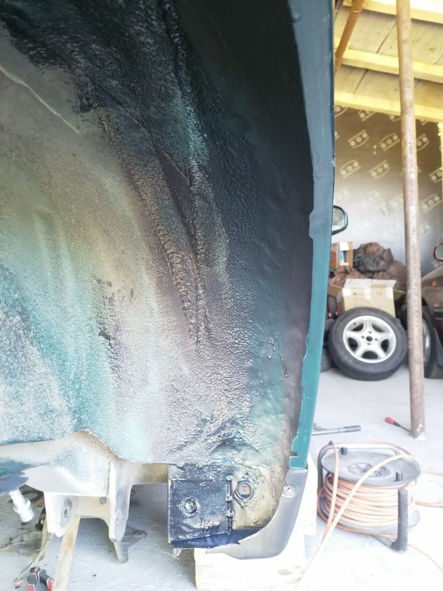

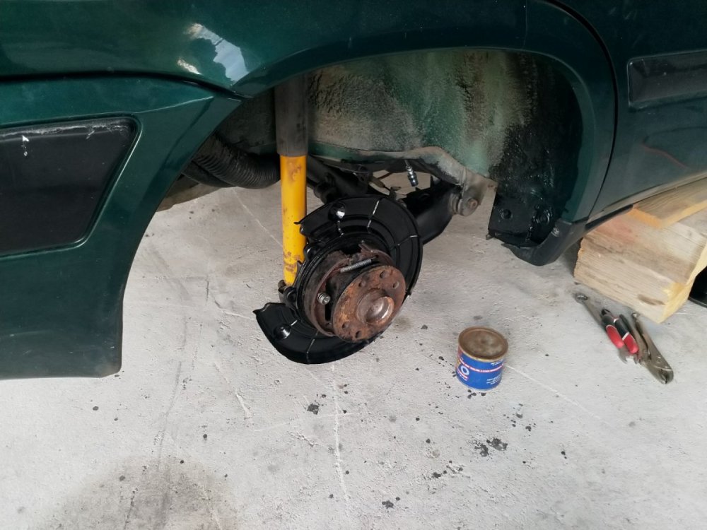

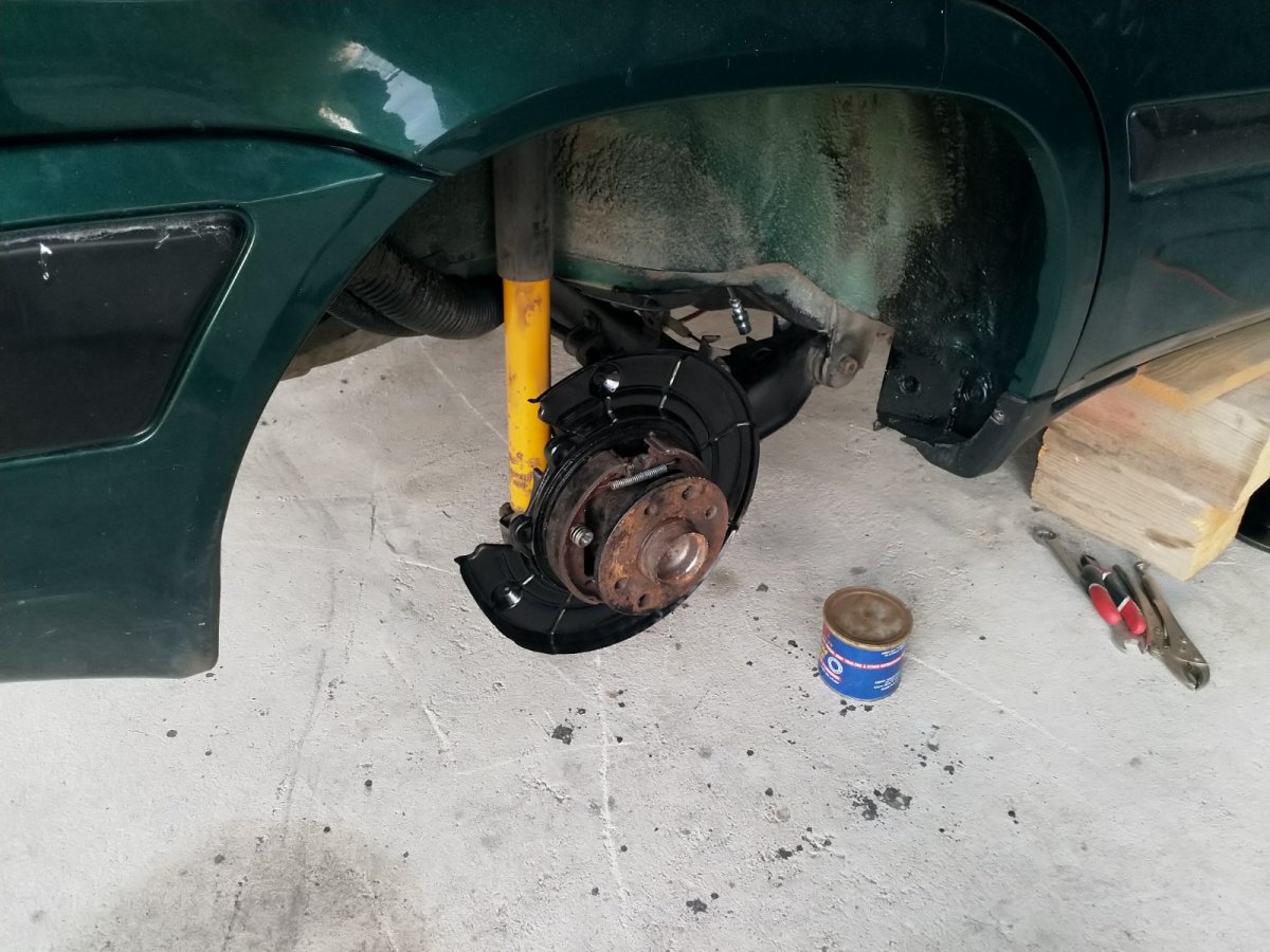

Sa revenim, intre timp s-a mai lucrat dar mai putin asa 🙂

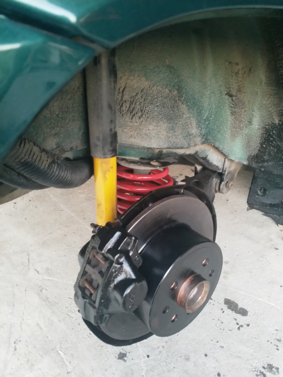

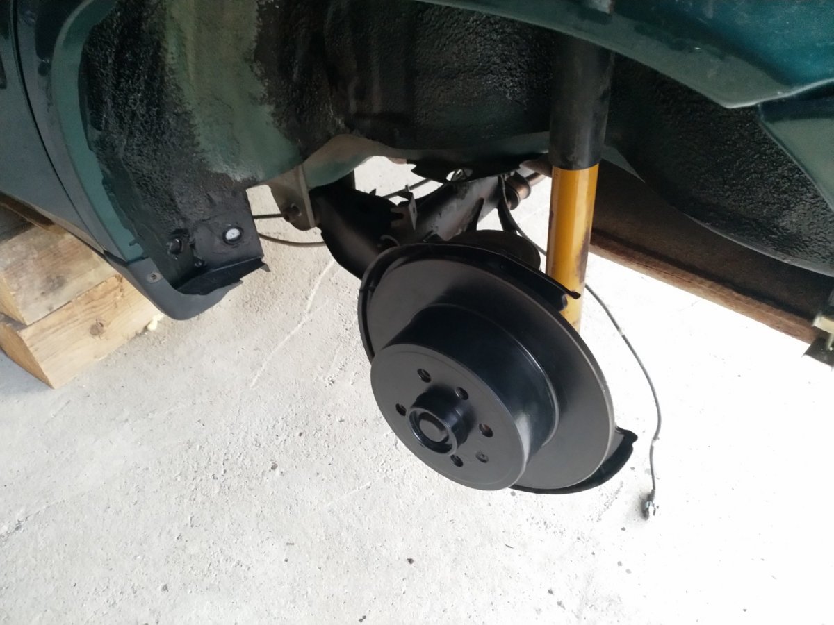

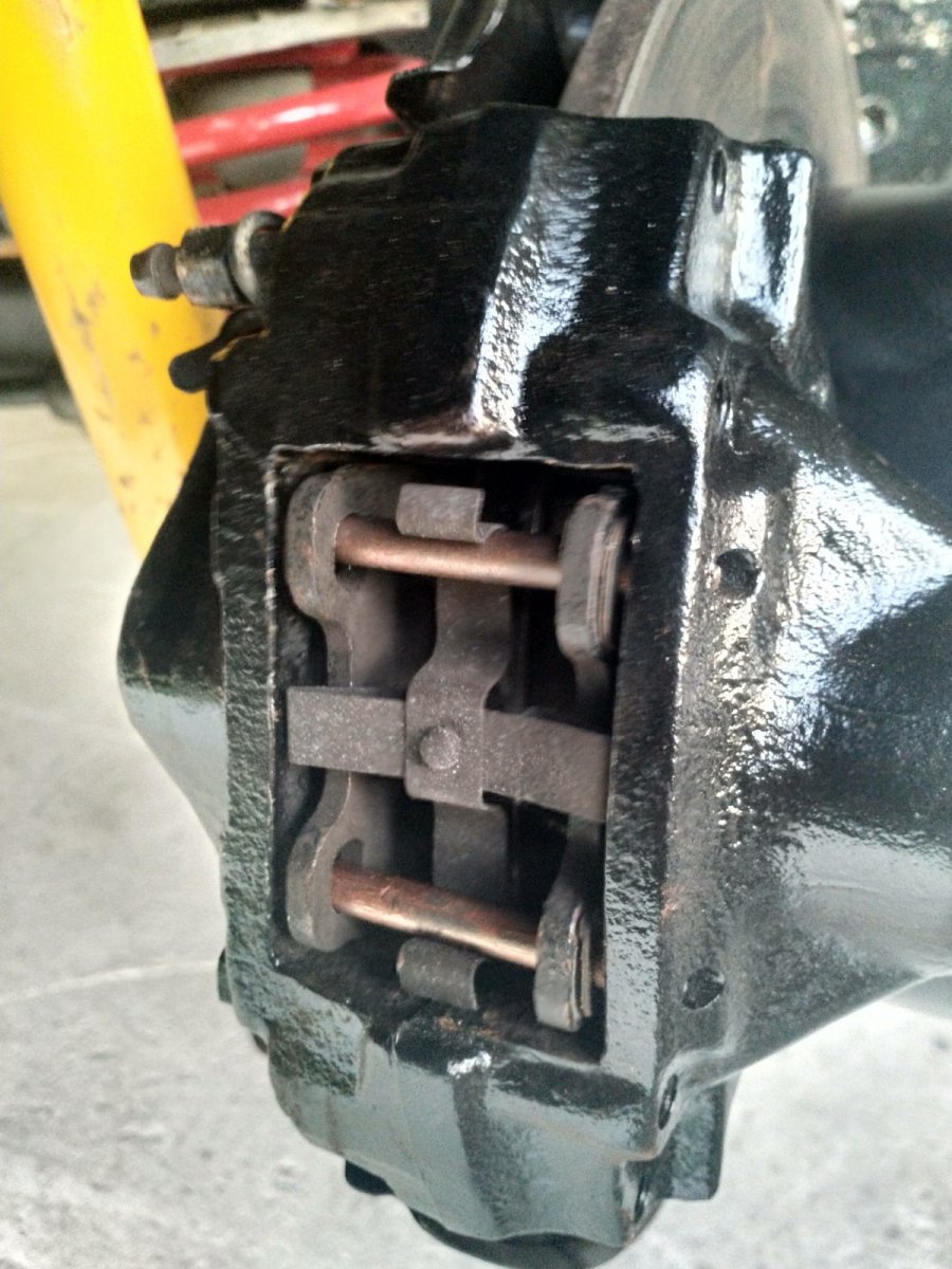

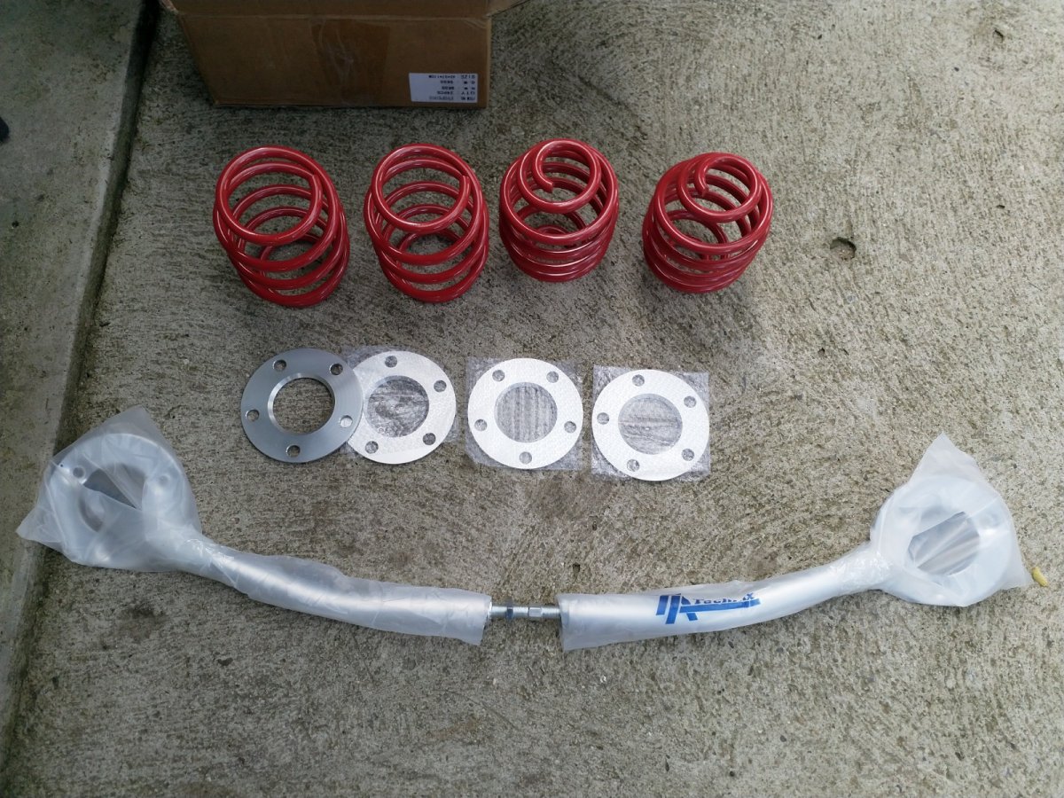

S-a montat rezervorul, puntea si sunt in proces de montat franele. Amortizoarele au fost demontate de la bej fiindca chiar si dupa atatia ani inca sunt in parametri.
Inca astept arcurile sa vina. Alea de la bej nu mai au pic de vopsea si au ruginit de tot.
IMG_20200623_204837.thumb.jpg.2d1de5ecbaae6eda6be7ff0fb41e95af.jpgIMG_20200623_204827.thumb.jpg.d8e31d51bdff008625736a4e9de57123.jpg
  • Like 4
Link to comment
Si e pe roti, momentan pauza fiindca m-a batut frana aia de mana, cine a adaptat cablurile la puntea aia si-a batut joc, eu le facusem mai bine la cealalta.
E o mizerie ce e acolo, nu am reusit sa o echilibrez neam, sper sa se incadreze in aia 90 %.
Arcurile astea sunt mai inalte decat erau cele de pe bej, probabil se mai lasa in timp.
Poze nu am am zis ca nu are rost sa fac asa cu e doar jumate facuta. Partea buna e ca functioneaza ABS-ul. Din pacate se comporta cam ciudat pedala cand intra ABS in sensul ca se duce foarte jos dupa care la urmatoarea pedala e unde trebuie. Banuiesc aer in modulul de ABS, cand o sa intervin si pe fata o sa facem si o investigatie mai amanuntita, mai ales ca lichidul pare foarte dubios.

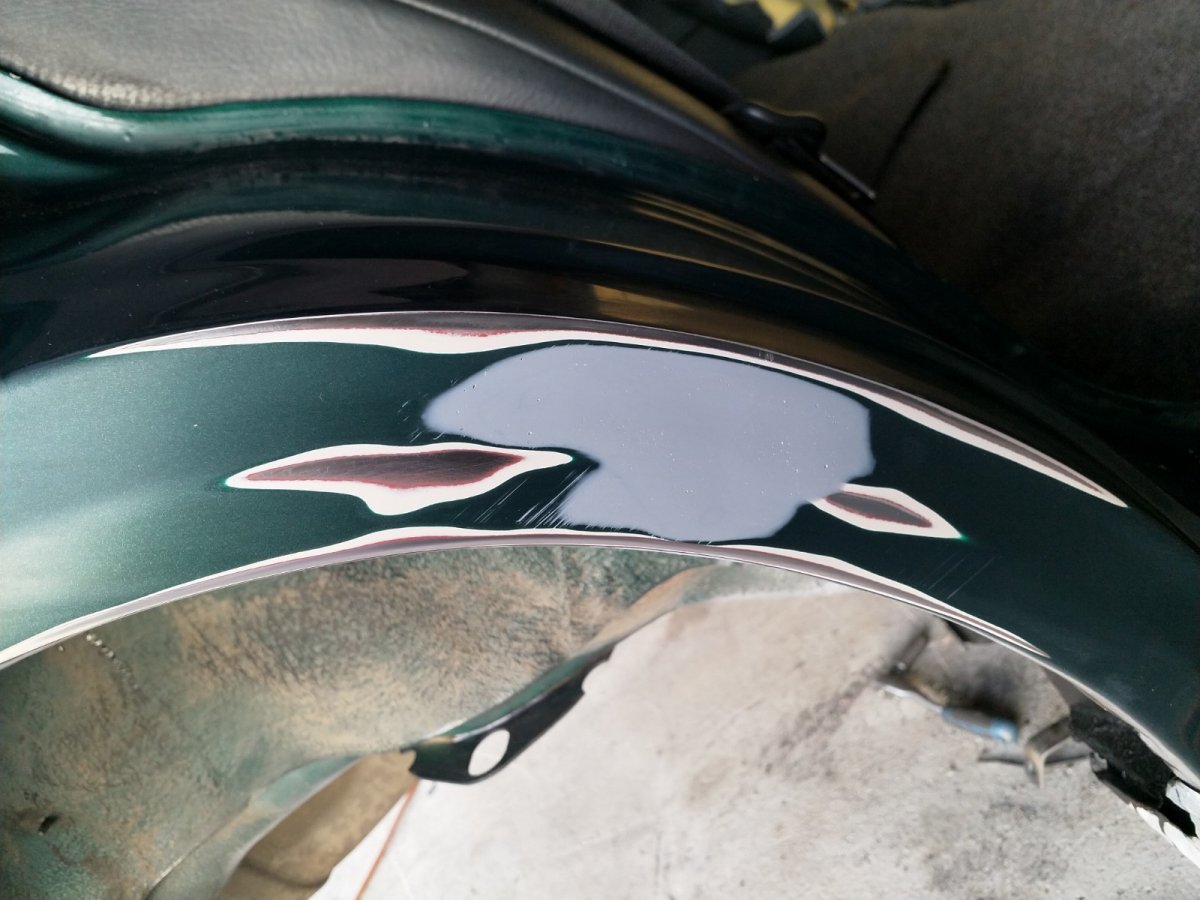

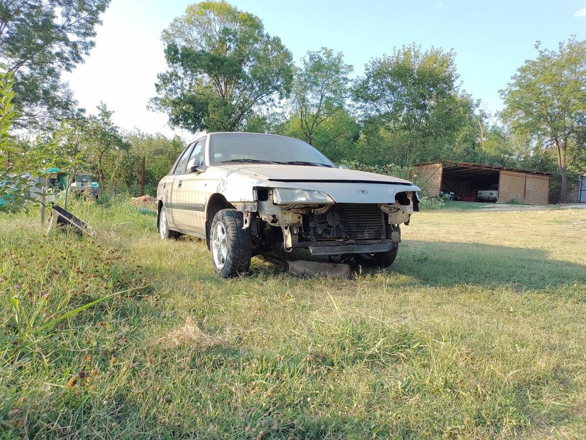

Continuam cu dezmembratul. Azi am dat tot botul jos (in poze se mai vad farurile dar intre timp e gol tot) si uleiul din CV automata, cred ca au iesit vre-o 3-4 litri estimativ, o sa il masor maine sa stiu, oricum era peste nivel.
Totodata am dat si jamba stanga jos urmand sa gauresc niturile pivotului si sa il scot de pe brat, dupa care cel mai probabil voi taia bieletele antiruliu fiindca la cum arata nu cred ca am vre-o sansa sa le scot intregi. Oricum voi incerca.
Se vede in poze o lovitura pe partea dreapta usor de reparat, am tras cu mana si s-a indreptat suportul dar mai trebuie insistat cu ciocan/chinga ceva fiindca la unul din suruburi ii lipseste cam 1cm 2 sa ajunga unde trebuie ca sa se alinieze aripa cu semnaliazarea.
IMG_20200804_140015.thumb.jpg.9f0282f3b29884afc7f2e22b141b5cdc.jpgIMG_20200804_140034.thumb.jpg.5a0ec29846c2fad2921df7038803ad51.jpgIMG_20200804_143705.thumb.jpg.2dcaf0432fd6666991d9b1b5d8097e85.jpgIMG_20200804_154637.thumb.jpg.5174f8a0ddf9d02916cf6f89821a998b.jpg

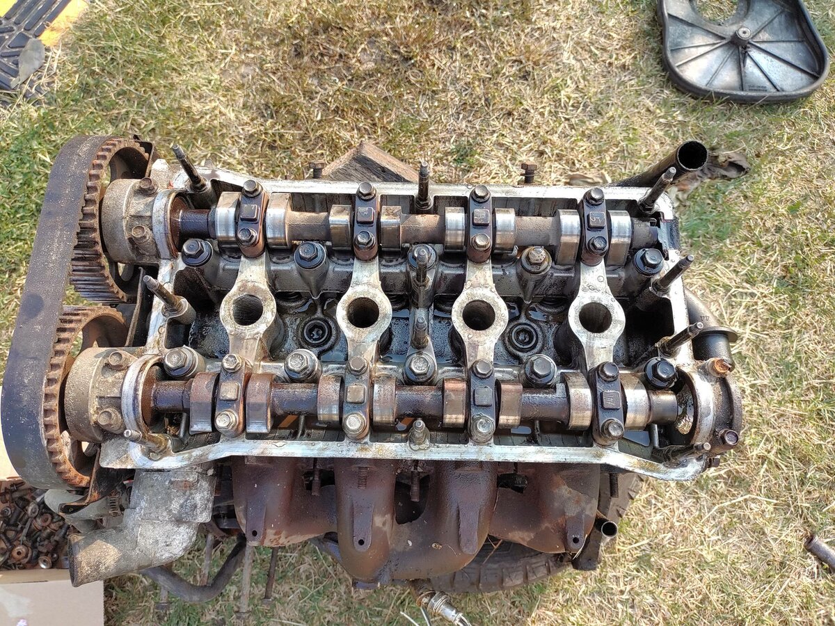

Gata, chiulasa e jos, mi-am comandat suport de suspendare motor pentru a nu ma chinui cand defac automata aia de pe bloc (specificatiile zic ca ar avea vre-o 85 de kg) si un scripete.
Scripetele nu stiu momentan de ce il agat dar o sa vad eu.
Din pacate la momentul asta va trebui sa ma apuc sa o desfac si pe aia visinie si posibil si pe aia bej, deci voi fi cu toate 3 bucati fiindca sunt multe diferente intre automata vs manuala (inclusiv tamponul cutiei si prinderea lui pe lonjeron)  iar la electrica tot incerc sa scap doar schimband bucati de instalatie cu totul insa din pacate cred ca tot la desfacut instalatii complet si luand fir cu fir ajung.

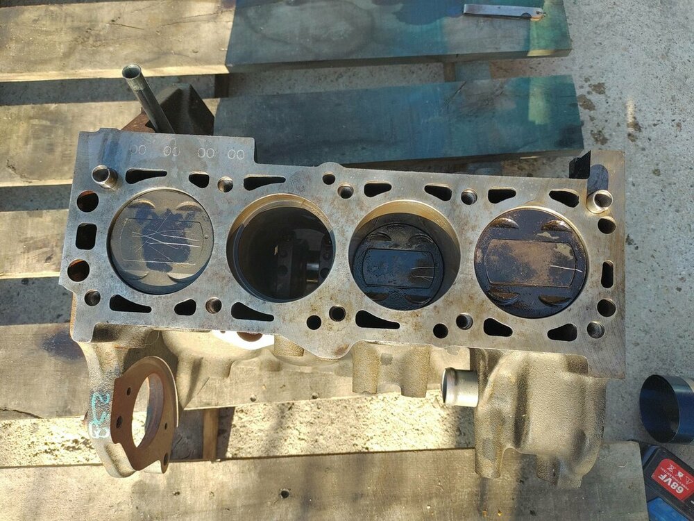

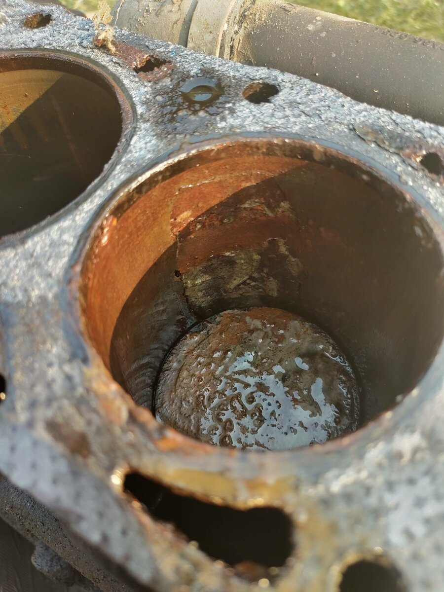

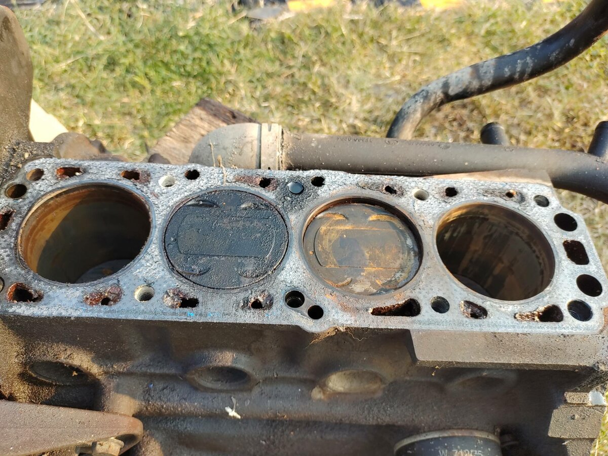

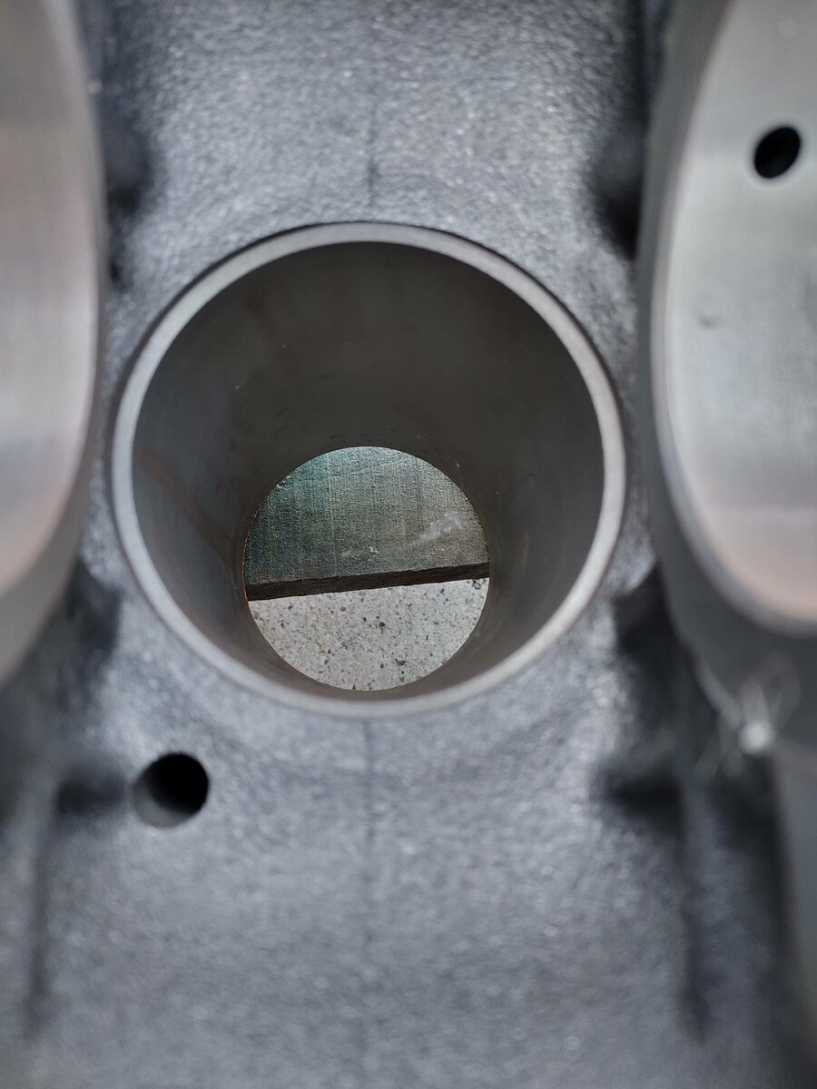

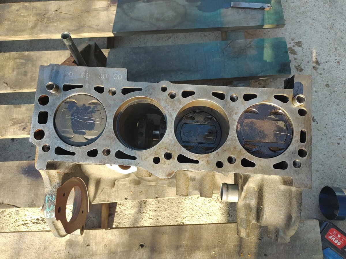

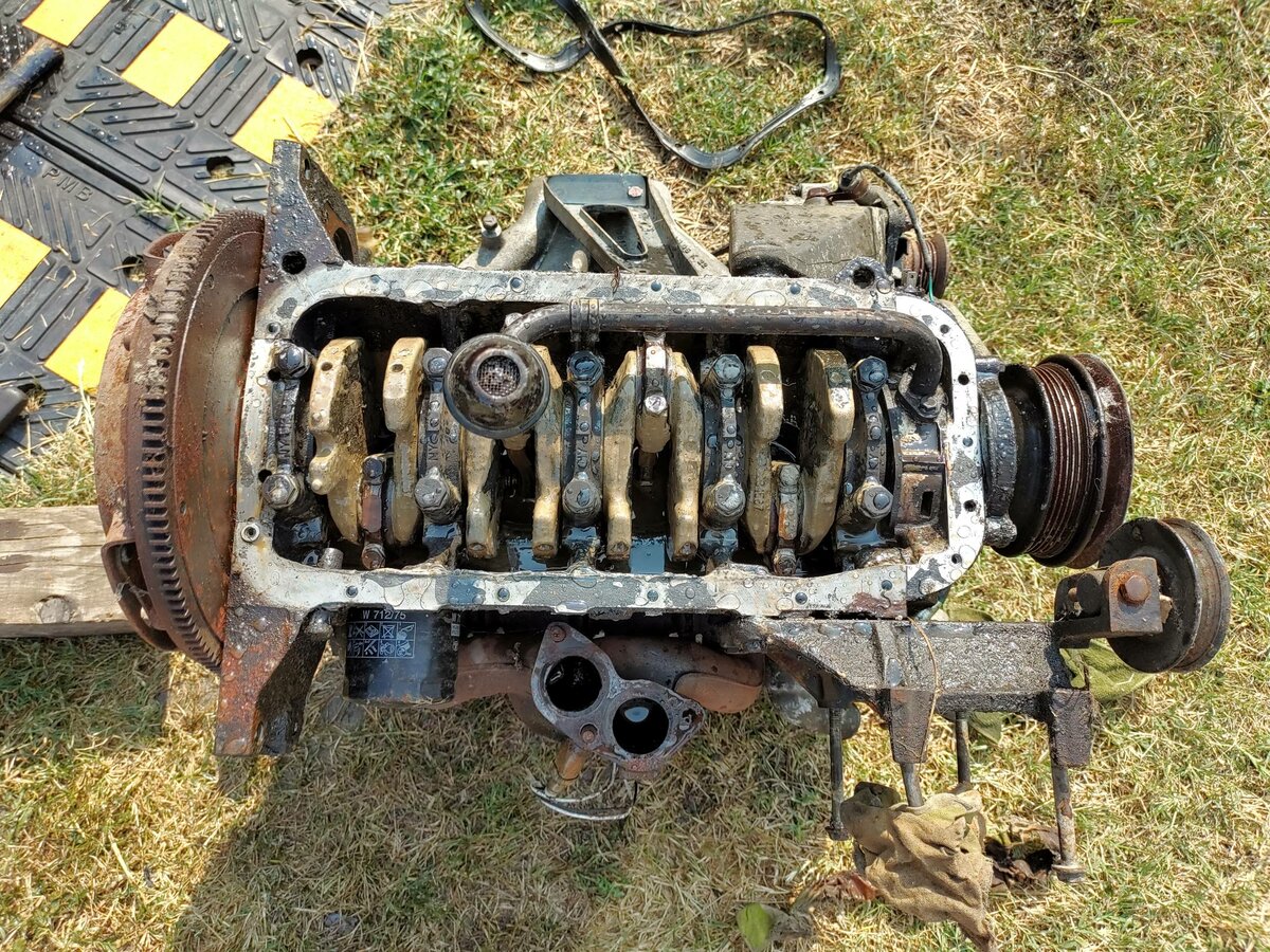

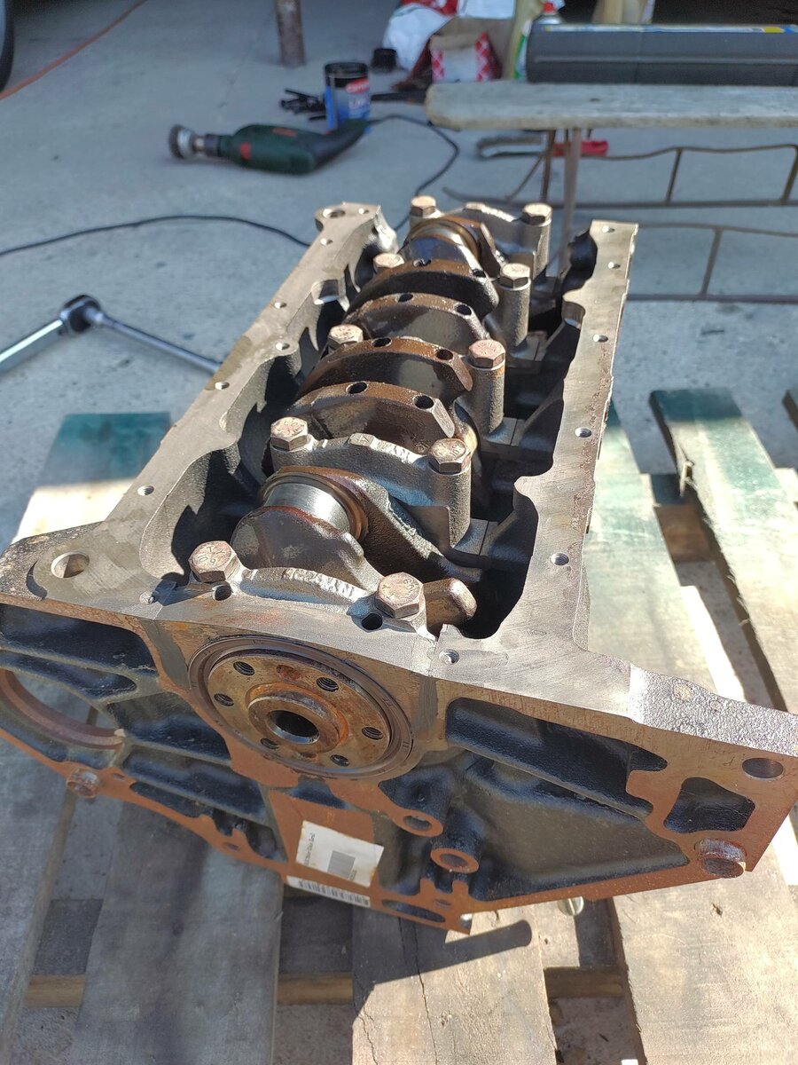

Si, a inceput operatiunea cu mutatul motorului din locul unde a zacut 5 ani de zile.
Din nefericire nu am luat in considerare sa astup toate gaurile si l-am gasit plin de apa. Cel mai probabil a intrat prin gaurile injectoarelor din admisie (alea am uitat sa le astup) apoi prin supapele deschise de la cilindrul nr 3.
Binenteles ca era blocat, insa s-a doverdit a fi defapt alternatorul care il tinea sa nu se invarta. Dupa demontarea curelei de accesorii motorul se rotea, dar nu complet, se proptea in ceva cand ajungeau pistoanele 1 si 4 aproape sus, drept urmare a trebuit sa il desfac crezand ca au ceva in cap si din pacate am avut alta surpriza 🙂
IMG_20210824_180201_compress47.thumb.jpg.036ec9711f3ba815ff3b29b150aa0dd1.jpgIMG_20210824_182250_hdr_compress1.thumb.jpg.0e357f294cb135811a27c0870d2770de.jpgIMG_20210824_183153_hdr_compress92.thumb.jpg.f27c6273d66e3454916fae7ba4d25bd2.jpg

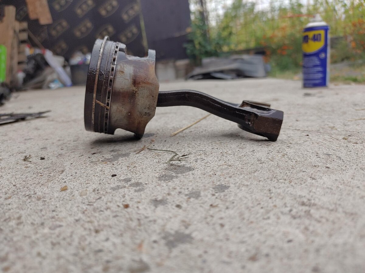

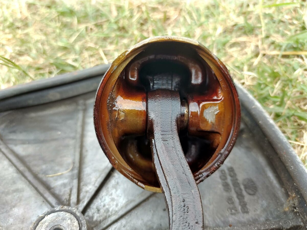

Da, se observa peretele blocului de la pistonul 3 spart si faptul ca acelasi piston nu este la acelasi nivel cu nr 2, drept urmare am desfacut si jos si banuiala mi s-a adeverit
Da, biela indoita si judecand dupa zgarieturile de pe piston a mers ceva asa, asta fiind si motivul pentru care motorul nu se rotea complet.
Ca si explicatii, peretele blocului s-a spart probabil de la apa care a inghetat in el peste iarna insa biela stramba chiar nu stiu, proabil rateu/misfire serios, combinat si cu avansul la aprindere mare.

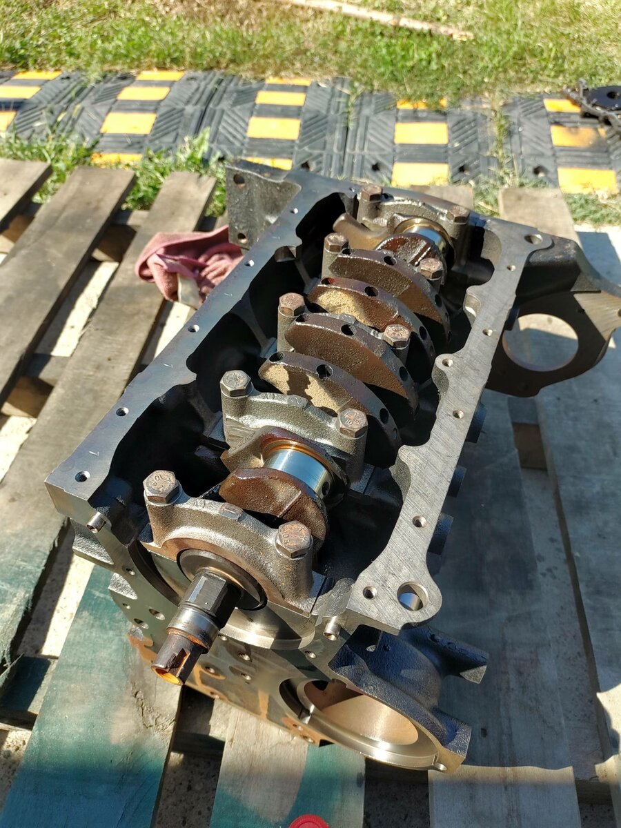

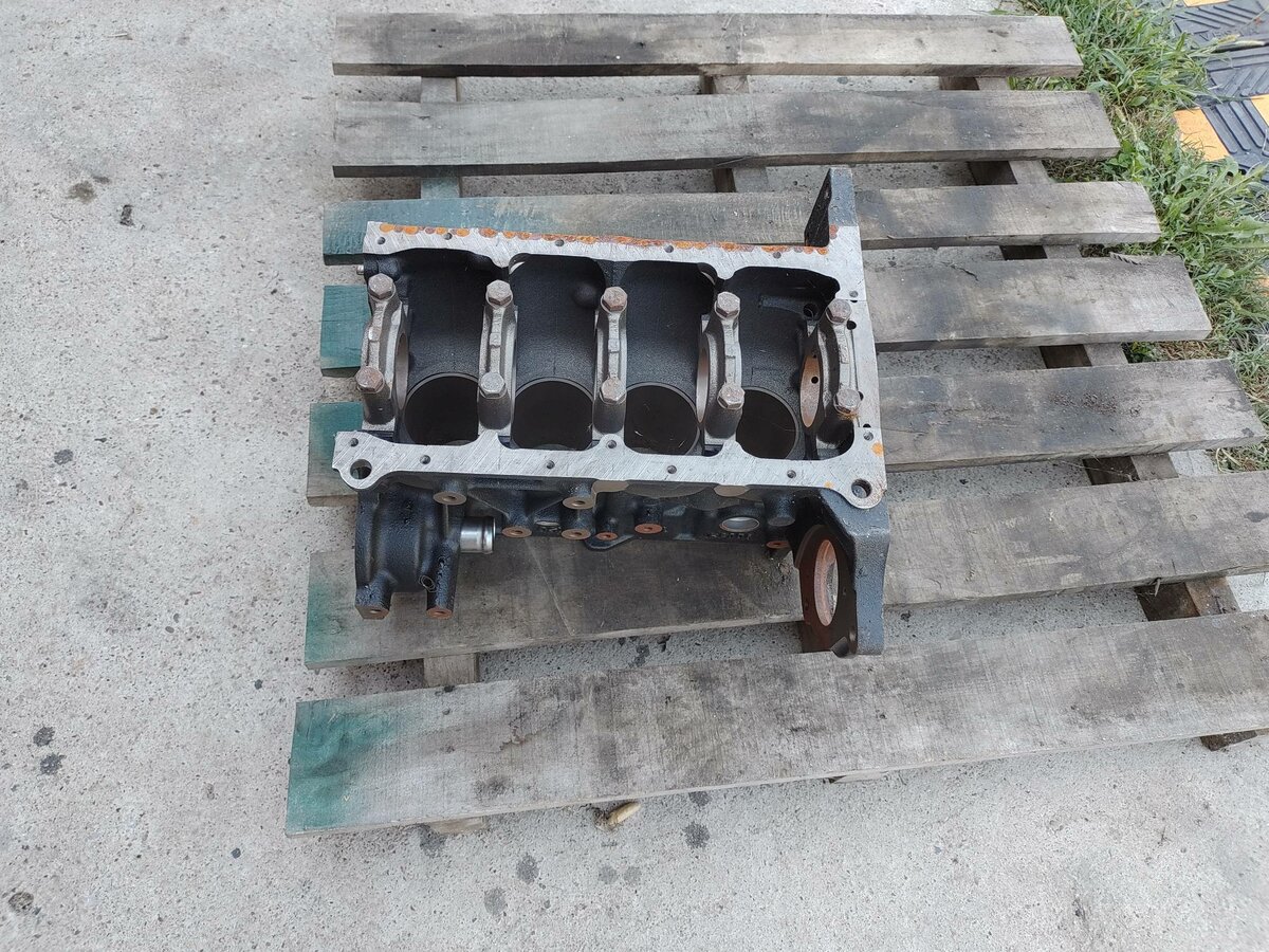

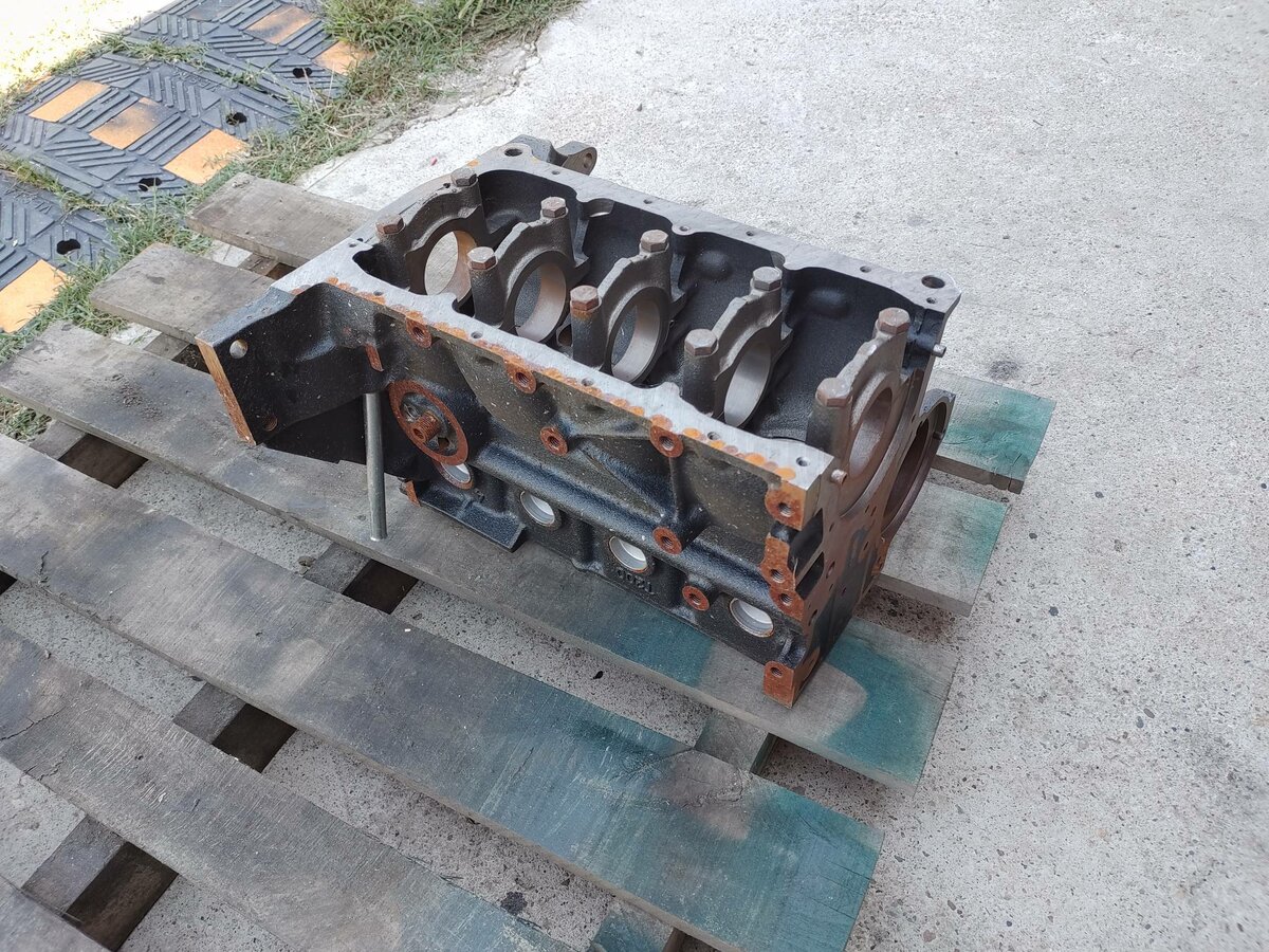

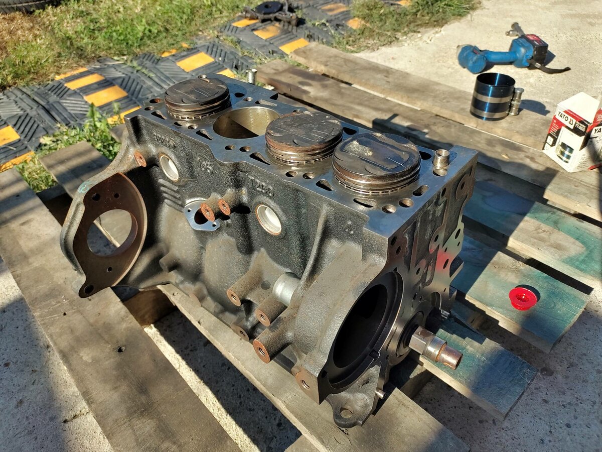

Am gasit bloc de cielo euro 3 la pret de "dumping" la radacini( 97 RON) si biela la 11 ron, drept urmare le-am comandat.
IMG_20210831_124556_compress63.thumb.jpg.09c82a50758eaa12477dff09c582e43f.jpgIMG_20210831_124605_hdr_compress41.thumb.jpg.152d16c301e6755626d6aec116badf56.jpgIMG_20210831_124941_hdr_compress75.thumb.jpg.4e631e2e34748877b849f1cb8df83506.jpg

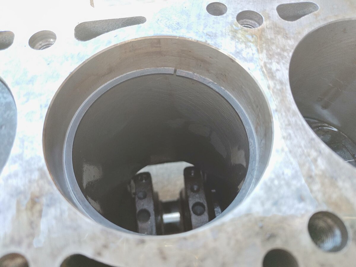

  Astazi am montat "linia"in noul bloc pastrand cuzinetii si segmentii vechi, mai putin pistonul 3 care trebuie sa vad cum scot boltul sa schimb biela.
IMG_20210831_161646_hdr_compress11.thumb.jpg.4823405bbfb9e72461a92e1168b52913.jpgIMG_20210831_161658_compress51.thumb.jpg.ecac29fcae62a5ee860649bace94b169.jpgIMG_20210831_170723_hdr_compress79.thumb.jpg.f74b63c6c034741766b0fb89710867f5.jpgIMG_20210831_182207_compress29.thumb.jpg.5f1fa23114e34c2a7463fd890808d4b0.jpgIMG_20210831_182232_compress94.thumb.jpg.c8faedb5d3f3fd483f2fd4df83de3c1a.jpg
Din pacate se observa fanta segmentului mare la ochi, masurata are cam 1mm, aproape dublu fata de toleranta medie, drept urmare motorul va consuma ulei cel mai probabil.
Nu am investit in set nou, in primul rand nu am gasit repede si nici nu vreau sa investesc excesiv, motorul nefiind folosit decat sa misc troaca prin curte.
