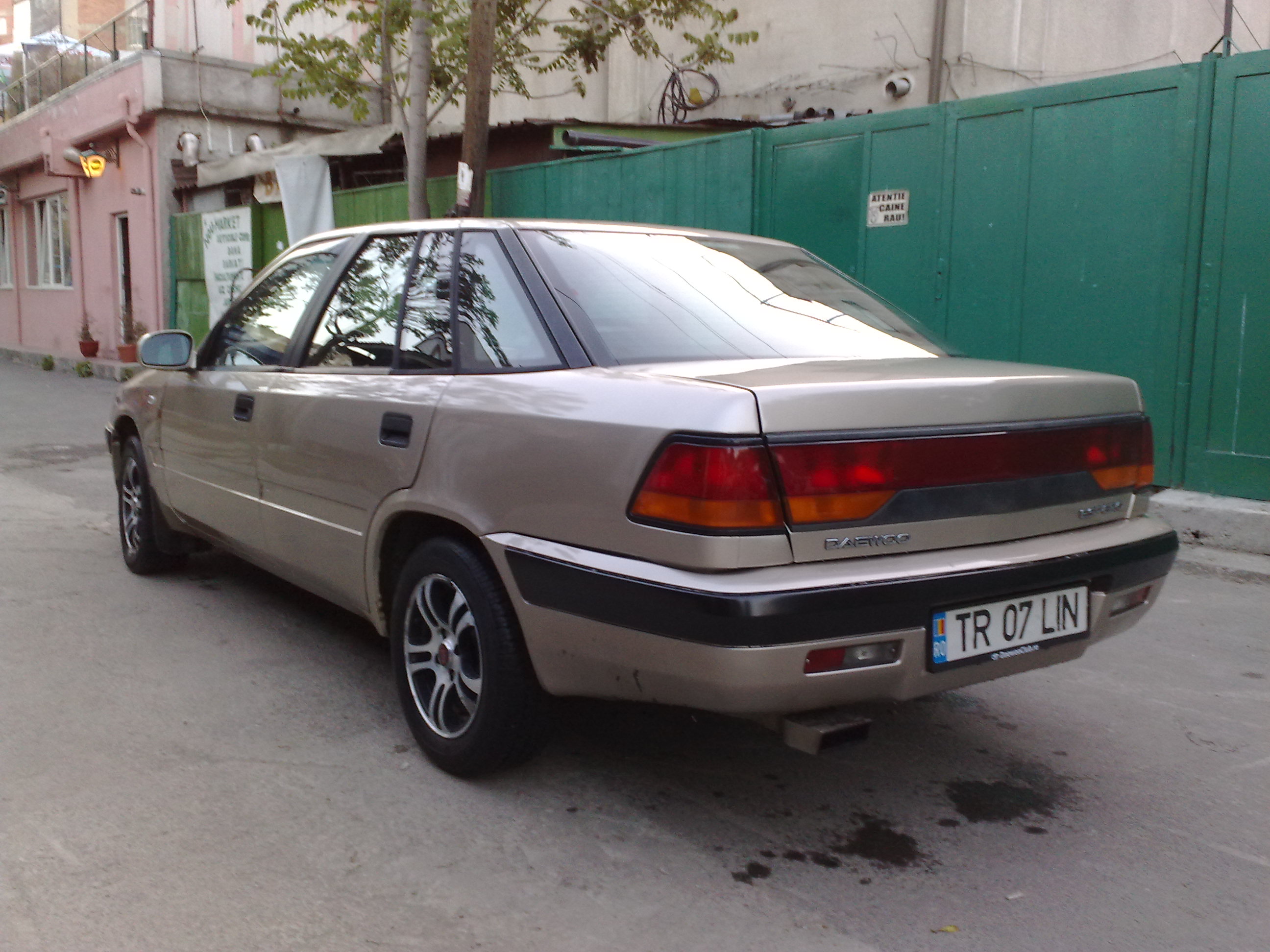

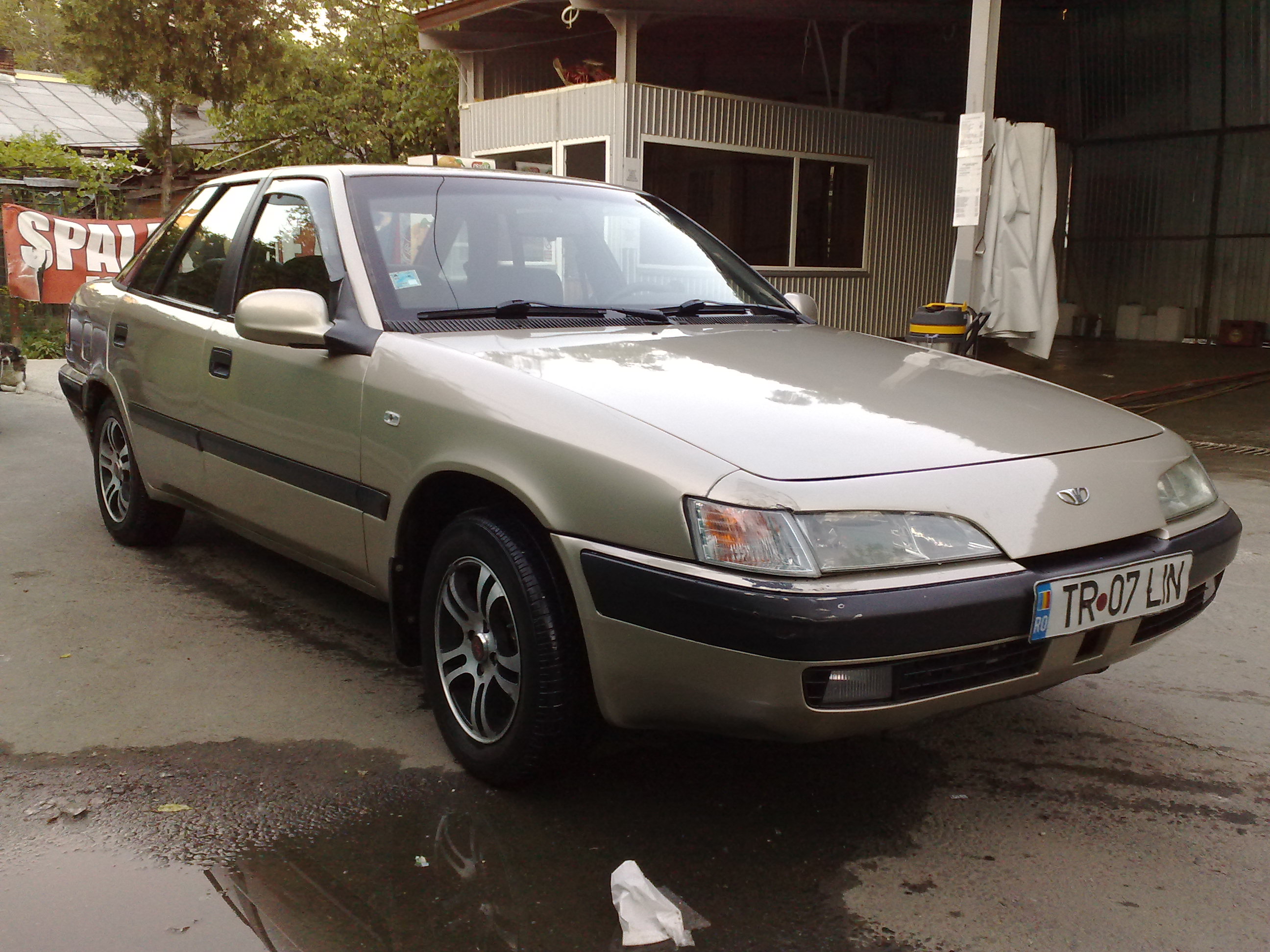

Dj_Dark Posted May 11, 2009 Author Share Posted May 11, 2009 Si niste poze pe care le-am tot promis si nu am avut ocazia. Link to comment
banzay Posted May 11, 2009 Share Posted May 11, 2009 Frumoasa E un inceput de bad boy look sau mi se pare mie? Dau bine si jantele. Idei: poate iti place daca scoti emblemele din spate si razi usor pe semnalizare un fumuriu (nu sustin ideea intrutotul <legalitate&vizibilitate vs look>, dar mi se pare ca da bine) si numarul din fata schimbat cu unul mai nou Chiar...ca sa schimbi numerele cu unele mai noi/neindoite, de ce ai avea nevoie? Link to comment
ing3r Posted May 11, 2009 Share Posted May 11, 2009 Ce frumoasa e ! Imi plac jantele si toba f mult! Ai grija de ea...(dar tu cu siguranta ai) Link to comment
madkat Posted May 11, 2009 Share Posted May 11, 2009 de cand are Dj-ul pleoapele-de-tabla... poza e de cand cu furtunul de la radiator? Link to comment
Dj_Dark Posted May 11, 2009 Author Share Posted May 11, 2009 (edited) @banzay. masina are bad boy din fibra numai ca a fost lovita in partea dreapta si s-a cam dus acolo. Se vede in poze. Emblemele alea nu erau, aveam topt portbagajul gol (nici incuietoare nimic) insa cand am revopsit-o dupa accident mi le-au lipit aia in service cu vopseaua semi-uscata si nu mai pot sa le dau jos fara sa stric vopseaua. @ing3r Am avut grija, apogeul ei a fost anul trecut, am niste poze mai in spate imediat dupa vopsire, ce se vede acum e epava care a ramas. Nu mai bag bani in tinichigerie nici mort. Mecanic si atat. Poze aici http://www.gmclub.ro/forum/index.php?showt...19129&st=39 de cand era masina dupa care s-a intamplat asta http://www.gmclub.ro/forum/index.php?showt...684&st=3713 Daca rasfoiesti topicul pagina cu pagina o sa-ti dai seama cati bani si cata pasiune s-au investit de-a lungul timpului insa de la accident nu mai e aceeasi masina. @madkat. Am reusit sa o spal in week-end si am tras si 2 poze. Cu furtunul n-am facut si-mi pare rau dar pana scoteam eu aparatul sa pozez arteziana se ducea toata apa din motor . Edited May 11, 2009 by Dj_Dark Link to comment
