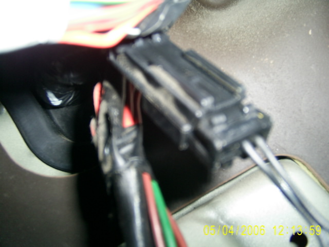

mr_ Posted April 3, 2006 Share Posted April 3, 2006 Io nu l-am gasit deloc In stanga pasagerului nu am vazut decat asta Link to comment
Mircea Posted April 3, 2006 Share Posted April 3, 2006 Scuze, te-am indus in eroare nitel Ca sa ajungi la el trebuie scoase finitiile de pe partea stanga, la picioarele pasagerului. Link to comment

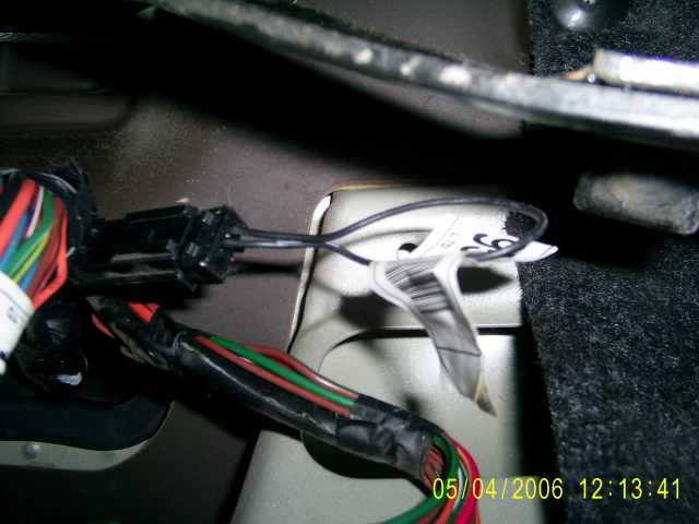

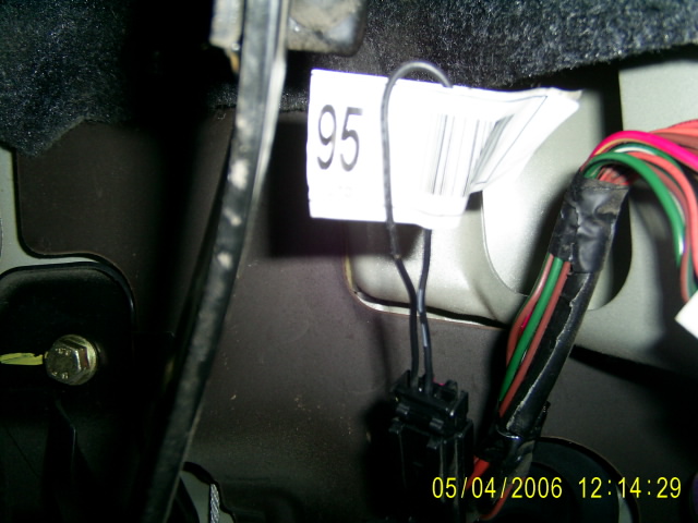

A.C_MATIZ Posted April 5, 2006 Share Posted April 5, 2006 Pt cei care nu stiu unce si cum arata comutatorul pt cifra octanica: Link to comment
